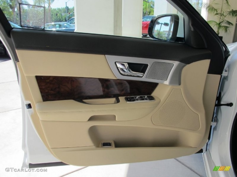

Passare nuovi cavi purtroppo non significa solo alzare due battitacco ma entrare in porta quindi smontare molte parti di auto ( sinceramente non ne ho voglia

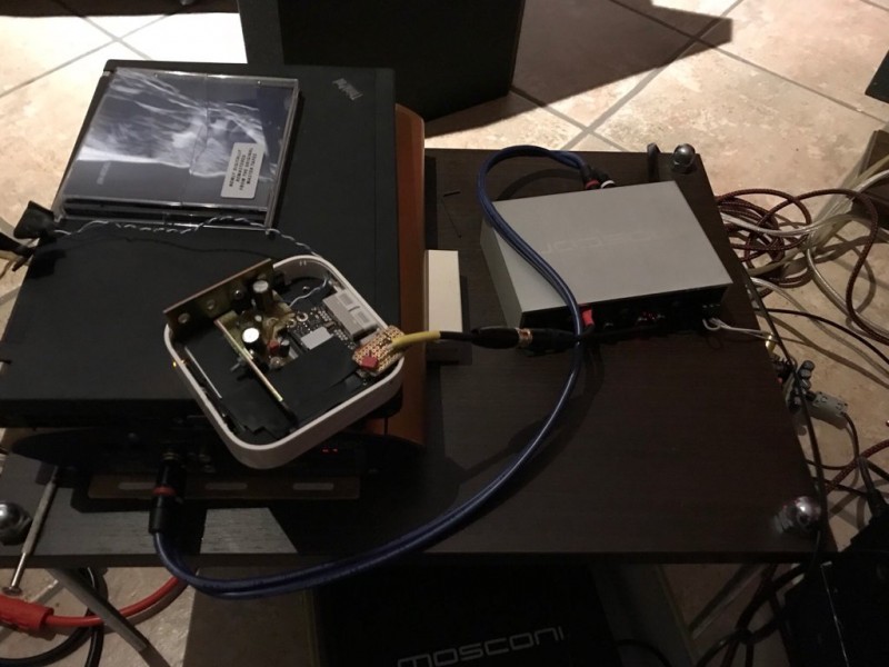

Re: Miglioriamo l'impianto :Jaguar XF
Airport pronto con relè per l’accensione da remote, tanto che c’ero passerà da li il remote out per gli amplificatori .

L'ottico soffre di Jitter piu dell'elettrico. questo è abbastanza noto. Nessuno ti dice di aver fatto il collegamento male tra il mosconi e il modulo AirPlay,
Ti dico solo che se arrivi al punto di accorgerti di una differenza che attribuisci al Jitter in fase di ascolto hai un grosso problema. Tu lo hai detto che sei in grado di accorgertene. Ma ancora non mi hai detto come.
La differenza di cui parlo io é quella tra protocolli tipo Audison o tipo hrs link dove il clock viene condiviso tra ampli e cd. Tra Bitone e th questo non esiste , il th ha un wm8804 che ha un pll integrato e un oscillatore che riaggancia il clock ... dovrei ancora avere qualche foto dello stadio digitale in ingresso dei th. Alla fine ha i difetti dello spdif . Purtroppo il sistema é completamente chiuso a livello software ma dall hardware si riesce a capire...soprattutto dal reverse engineering dal settaggio del wm 8804. Se hai modo di fare qualche impianto o qualche prova ascolta tu stesso quanto incide il cavo Ethernet su questi dispositivi !
Il recap e il cambio degli opa porta comunque benefici così come la sostituzione del clock ... prima del mosconi avevo un bitone completamente moddato e "Censored" come andava !
Anche in quel caso quando cambi opa che misure fai? Devi andare ad orecchio facendo il paragone tra canale originale e modificato.
Se hai un bitone in ottico , prova tu stesso , collegalo in casa con un lettore cd che abbia entrambe le uscite e switcha da coassiale a ottico. Nel caso del airport è più evidente ancora perché esce in mini toslink che ha un accoppiamento ancora peggiore !! Aggiungo che la mia prova l’ho fatta con un cavo di scarsa qualità !!
La differenza è una maggiore profondità di scena ed una maggiore ariositá e precisione , si guadagna anche in dinamica . L’ottico è più piatto
Ma ripeto non sto parlando di fantascienza è una modifica comune che ho fatto su f1 status , mc intosh mx4000 , clarion hdx2, pioneer p9 , mc intosh mcd4000 tanto per citare alcune sorgenti di livello a cui ho potuto mettere mano e ha portato sempre a miglioramento ben apprezzabile anche su impianti non perfetti , la differenza poi aumentava quando si riaffinava la taratura.
Io sono un semplice appassionato che lo fa per hobby ma questi sono concetti base che chiunque professionista che modda elettroniche fa da anni ... un po’ come dire ad un appassionato di caffè di comprare le cialde invece di macinarsi il caffè a casa perché la differenza è indistinguibile !
Poi magari un giorno che abbiamo modo di incontrarci ti faccio sentire le differenze direttamente nel mio impianto sperando che non verrà una maialata... non si sa mai
Quando cambi l OP lo fai sostituendolo con uno che ha uno slew rate maggiore. Lo slew rate identifica la velocità di risposta ad un impulso.
Nel senso pratico si traduce in una maggiore bontà di riproduzione durante i repentini cambi di dinamica. Se sei già pratico in mod basta che guardi i datasheet degli op audison originali (NJM4580) e quelli che andrai ad installare.
Un segnale quindi che va a L toccare questi punti ti può indicare la miglioria. È molto difficile apprezzarla in un ascolto normale.
Ho letto il datasheet del convertitore che mi dicevi. Usa come ti dicevo un semplice PLL che porta il Jitter sotto i 50ps che è una soglia che L orecchio umano non riesce a discriminare.
Il problema di tarare le cose ad orecchio è che Noi non siamo in grado di apprezzare il particolare. E rischiamo delle cantonate. Cosa che io in primis ho preso.
Quando parli di ambienza migliorata ,piattezza scena profonda eccetera vedi la somma di una miriade di cose sommate all effetto placebo.
Tecnicamente è dimostrabile nel fatto che nessun tipo di distorsione analogica o digitale può spostarti la scena sonora.
Perché la scena sonora è data a priori dalla registrazione stereofonica. Un po’ come se invece di sentire una chitarra senti un violino.
Altresì è dimostrabile tecnicamente come il rumore da Jitter non alteri la scena ma crei appunto rumore ed alteri L equilibrio timbrico in maniera molto evidente (anche con buchi e sdoppiamenti di campione che noi ascoltiamo come click e roba varia ). Il Jitter é una sorta di resampling aleatorio dovuto dallo spostamento del clock quindi spostandoci sulla base delle frequenze troverai delle armoniche più basse dovute a questo fenomeno.
Il focus e la scena non nitida deriva da un discorso di fase. Dove il sampling c entra poco e niente. Le esperienze di mille persone su questo forum ne sono una testimonianza.
Purtroppo per appezzare certe cose ci vogliono strumenti. La somma di queste cose poi da L ascolto. Il Jitter è uno dei mille parametri.
La verità per me e per tutti è che noi non cerchiamo L alta fedeltà. Cerchiamo quello che ci piace.
E perdiamo ogni criterio. L orecchio fisiologicamente si adatta a tutto. E ciò che è diverso lo percepisce come sbagliato.
Noi siamo in grado di ascoltare difficilmente sopra i 16khz ad esempio da adulti.
Anche io come te sono un appassionato. E mi sono inserito in questo discorso perché è un periodo che sono dietro all autocostruzione di un DSP ad ingresso SPDIF con qualche funzione in più.
I
Mi sono dovuto quindi scontrare con questo problema del Jitter per poi scoprire che ormai tutti i dsp lo risolvono internamente.
Questo ti risponde anche al discorso del reverse engineering ed alla blindatura software che è tutto nella programmazione del dsp (che ovviamente non puoi più toccare)
Ecco quindi L esigenza di crearsi qualcosa in casa. Se l esperimento riesce ovviamente ....
A documentazione letta se il Jitter è sotto i 50ps non c’è nessun effetto udibile.
Spero di avere L occasione per ascoltare la tua Jaguar e scambiare qualche idea.
PS. Molto strano che la tua auto che ha il most non riesca ad interfacciarsi col BITDMI
