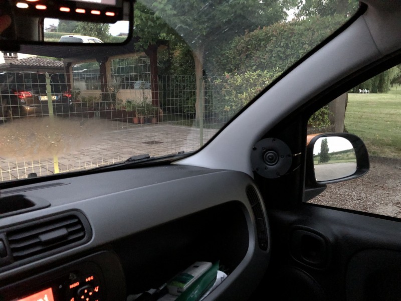

Ma che relazione ci sarà tra Peerless e Vifa? :hmm: Nella foto erano pure marcati Vifa.. Comunque, vanno benissimo, anche appena tirati fuori dalla confezione, in confronto dei miei. ^^

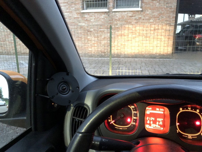

Azz.. Sono arrivati i tweeters nuovi, li ho appoggiati sul cruscotto, due impostazioni, ed in tutto li ho sentiti mezz'ora la sera dell'arrivo e la mezz'ora la mattina seguente.. Poi, per ragioni di lavoro, ho dovuto usare il furgone per 3 giorni! -.-
Questa sera ho portato la frequenza di incrocio ad un più acconcio 2 KHz 24 db/ottava, che pare reggano molto bene. E li ho spostati sui triangoli, fissati in modo da poter usare l'auto senza pericoli.
Smanettati i ritardi, ritoccato l'eq usando il generatore a terzi di ottava per equilibrare il più possibile, ed ora spero di poterli ascoltare e rodare un po'. :yes:
Il risultato mi pare già molto superiore ai vecchi tweeters Hertz. Ma comunque si tratta di un posizionamento provvisorio: È più facile farli suonare più lontani. E sono anche troppo grandi per i triangoli. ^^ Penso che li monterò sui montanti. Ho quelli con le griglie dei tw, che avevo sostituito. Li posso modificare senza remore. :D

@Fabio555: sui triangoli della Panda non ci stanno.. Ma suonano meglio a montante, direi.
Devo fare un po' di prove.. :hmm:

Messaggi: 13140
#420
Io ho scelto questi perchè, sentiti quelli di RS250V, avevano veramente una bella voce.. :love:
Sono molto lineari in basso, quindi è più facile incrociarli.. L'auspicio è che sia più semplice allineare la risposta in fase con i woofers.
Per contro, la dispersione è particolare, e va valutato il posizionamento con una certa cura. E le flange da 104 mm non aiutano.. XD
Comunque sia, in effetti, nonostante ora siano in una posizione nella quale gli altri tweeters avevano una forte caratterizzazione, questi non ce l'hanno. Poi, i miracoli non si fanno: le riflessioni ed i forti salti di fase tra gli 800 Hz ed i 3 KHz, dipendono dai woofers. Tuttavia, almeno da una parte puoi "fare riferimento". :hmm:
Ora non ho tempo per fare i montanti. Per ora li tengo fascettati ai triangoli e ci gioco un po'.
