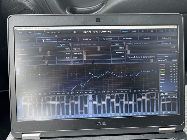

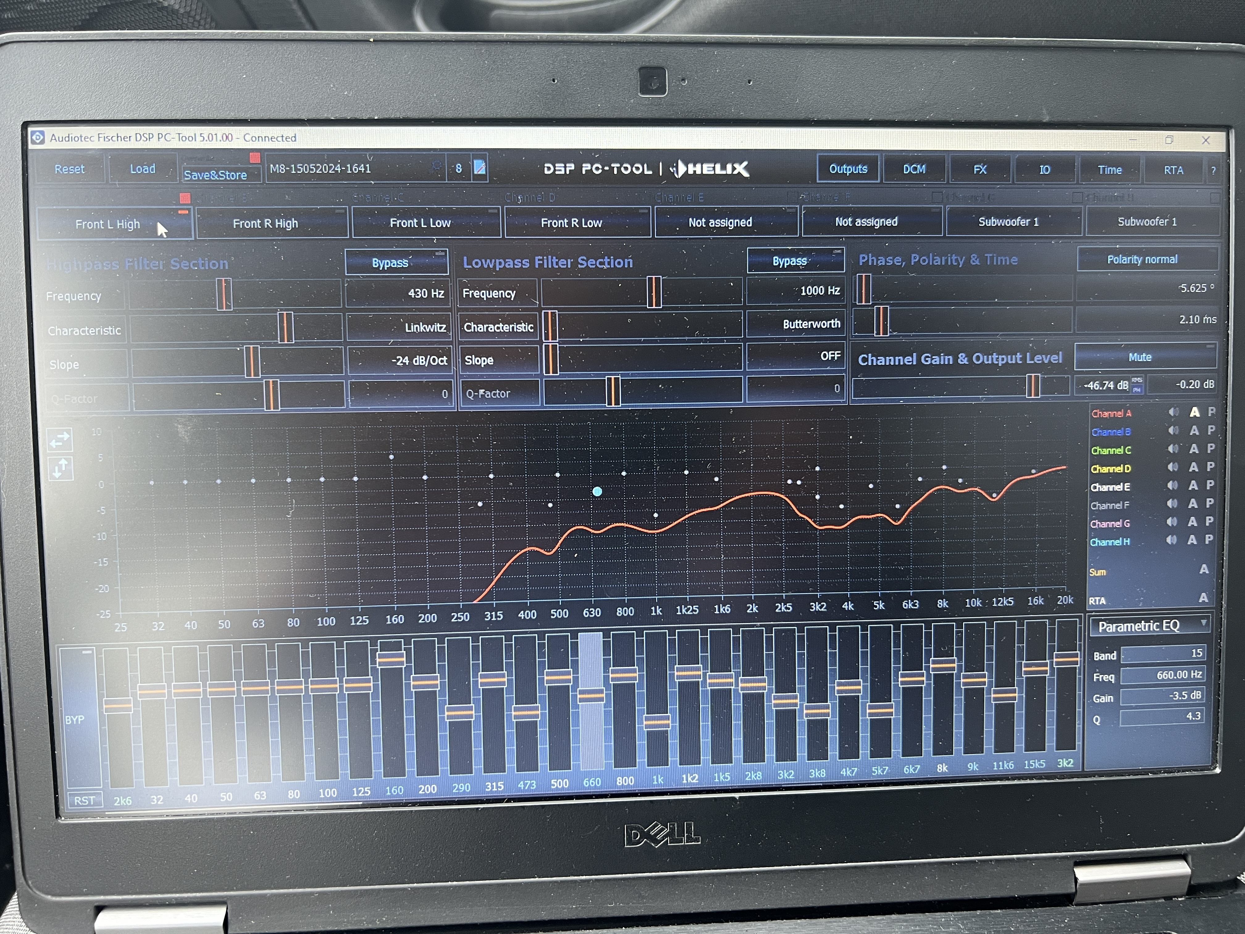

Io, tagliato a 430 Hz 24 db elettrici, “gli do 130 W RMS”. CENTOTRENTA.
Tu ne hai al massimo 85. OTTANTACINQUE.
Dove sta il problema?
Questa non è la taratura che hai sentito ma è molto simile. Cambia leggermente l’equalizzazione in alcuni punti:
Secondo me, non hai ben presente come si distribuisce la potenza in un sistema multi via, con un programma musicale. Ti stai facendo delle paranoie del tutto ingiustificate. :hmm:
Il 90% della potenza serve tra “zero” e 250/300 Hz. Sopra, arrivano una manciata di watts. La potenza sopportata dai midrange “classici”, si intende FILTRATI. Ovvero: con il 90% della potenza che non gli arriva. Mentre i full range vengono dichiarati NON FILTRATI, essendo che possono essere usati su tutta la banda audio.
Una coppia di tweeters di buona qualità, dichiarati per 150 W RMS con il proprio filtro a 2,5 KHz 12 db/ottava, se gli dai 3 (TRE) Watts di rumore rosa senza filtro, durano, forse, DIECI SECONDI. ^^
