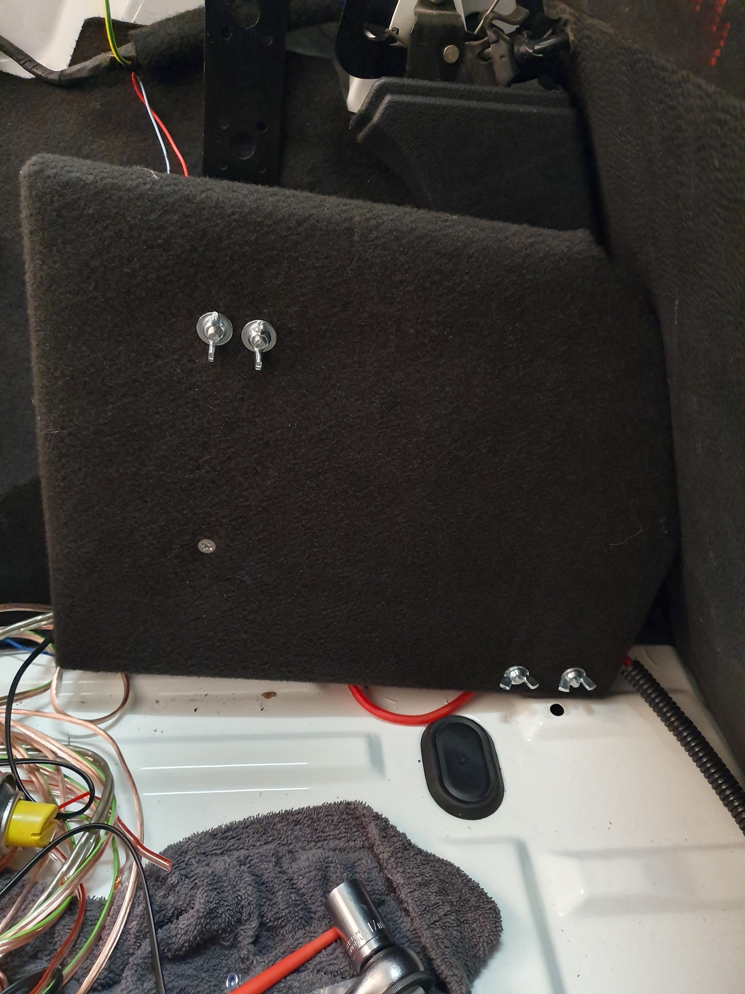

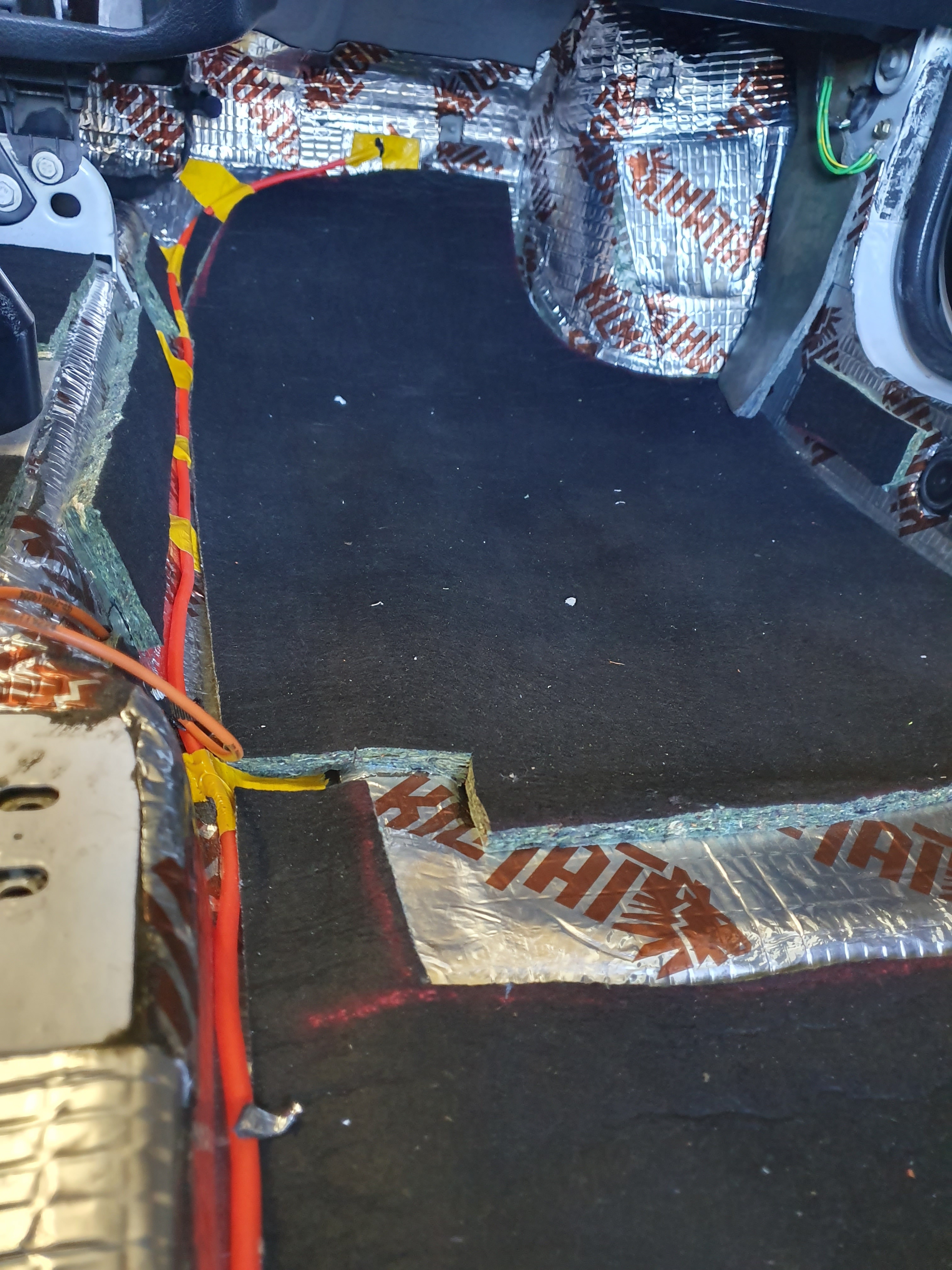

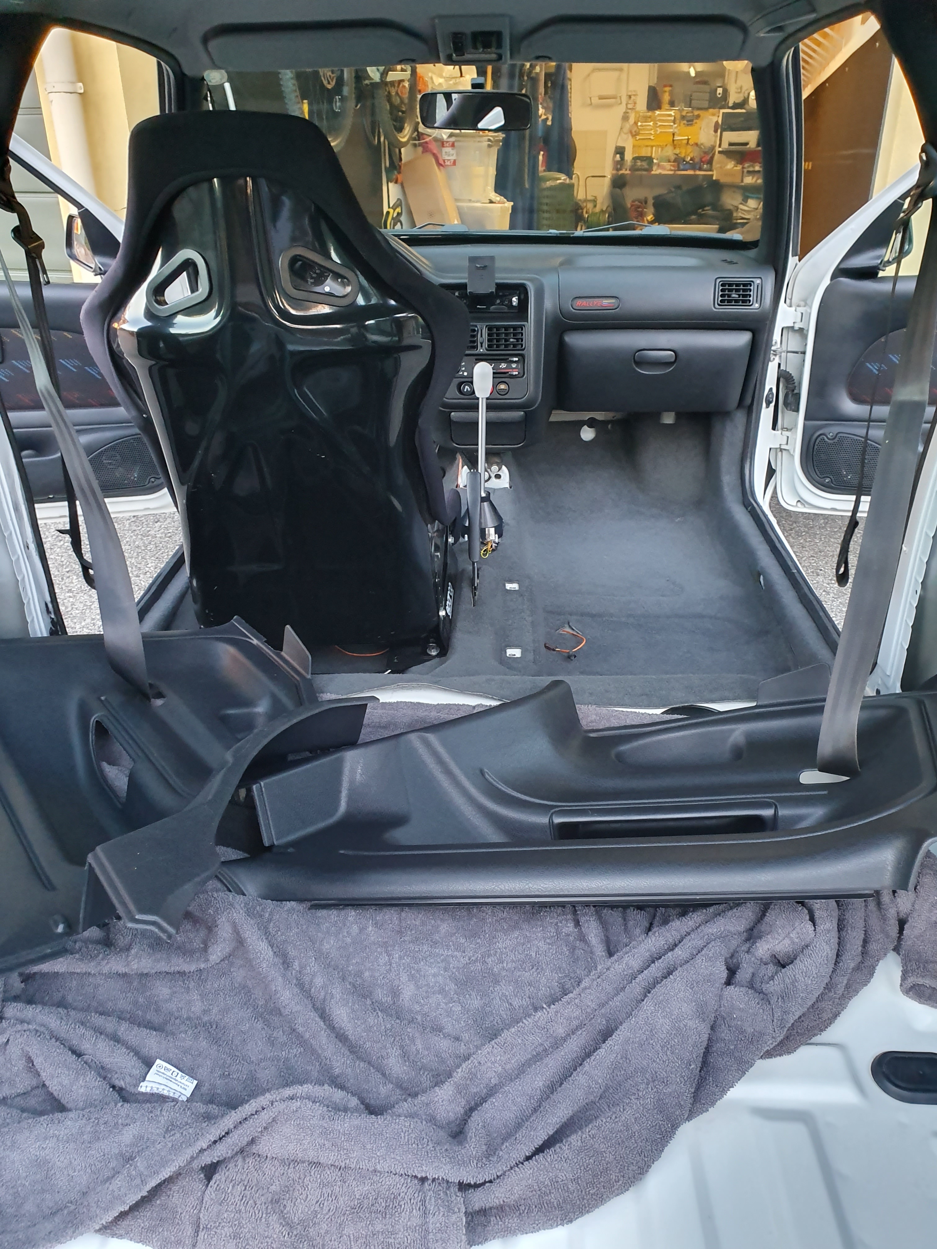

Ciao ragazzi del forum è un po' che nn ci sentiamo.
Volevo solo mettere qualche foto per rendervi partecipi dei lavori fatti , soprattutto grazie ai vostri consigli.
Per il sub sto ancora valutando! Ma prima o poi lo metto!😁🤗
Messaggi: 13290
Re: Peugeot 106
#52
Bene! Si procede!
Se posso darti un consiglio, al posto dei galletti, metti dei pomelli in plastica con la madrevite di ottone.
Se trasporti qualcosa di delicato nel bagagliaio, e va a sbattere lì, si potrebbe rovinare. :hmm:
Li trovi nelle ferramenta ben fornite o anche naturalmente in Internet. :yes:
Michael 106
Messaggi: 14
Iscritto il: 1 gen 2024, 9:31
Re: Peugeot 106
#53
Messaggio da Michael 106 »
:yes: ;)
ozama ha scritto: 29 apr 2024, 0:19 Bene! Si procede!
Ok grazie per l'ottimo consiglio!👍😁
