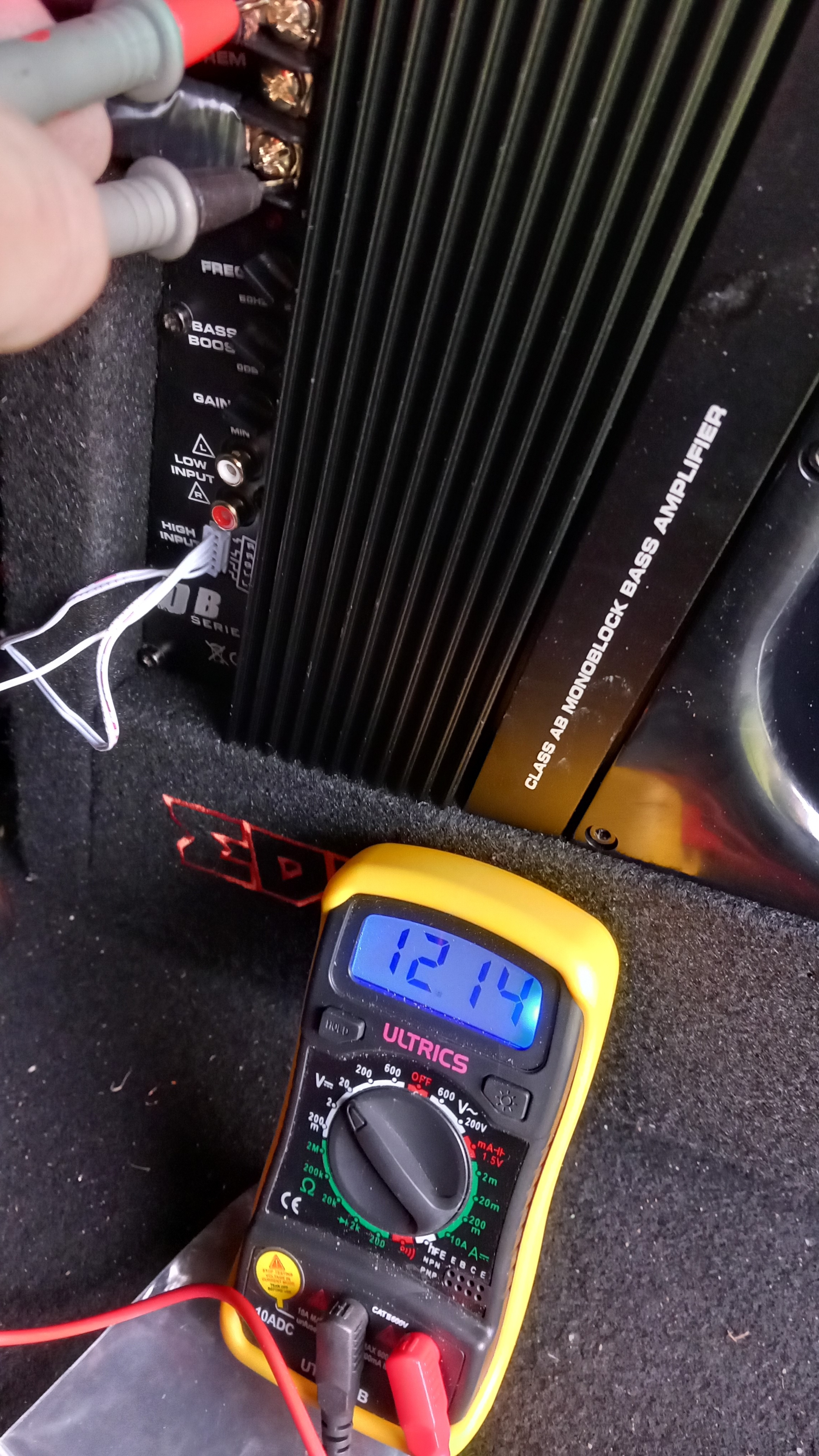

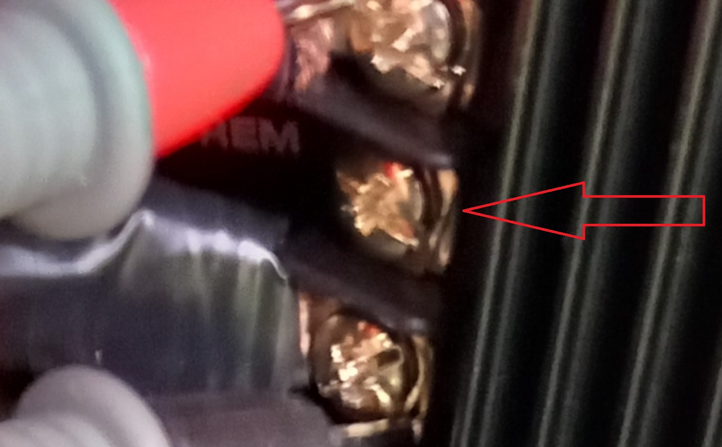

Ciao, oggi ho collegato un sub amplificato super economico per fare un test. Non va... non ci sono santi e madonne non parte.
Alimentazione Ok, ho controllato con il tester anche controllando direttamente sul alimentazione e massa del subwoofer segna 12,xx a macchina spenta e 14,xx a macchina accesa quindi dovrebbe essere a posto ion precedenza avevo comunque battuto tutto il cavo prima e dopo fusibile.
Ho collegato i cavi del bass enforce all'entrata high level ma niente. L'unico dubbio mi viene da quella G tra i spinotti dell'high level ma sul manuale non capisco cosa sia non dovrebbe esserci altro oltre alimetnazione e massa. sapreste aiutarmi?

Ma il remote glie lo hai dato?

Remote.... Sono entrato con gli High level ..... Non c'è il turn on/off automatico?

Sul manuale c'è scritto che l'amplificatore ha l'autoturn on quando si usa l'high level, con rca invece obbligatorio il remote.
L'alimentazione escludo che abbia problemi, la terra non andrebbe il tester quindi esclusiamo anche questo.
C'è solo scritto di controllare che le polarità del high level siano corrette, provo a invertirle. Ho testato su un altoparlante e mi sembrano corrette, male che vado inverto la fase ma sicuramente non sono da incrociare, dovrebbero essere riportate giuste.
L'uscita dell' bass reinforced è gia pre tagliata ma aldilà di tutto non giustifica la non accensione del amplificatore.

Puo' essere che il segnale non ha un livello sufficiente a farlo accendere. Ci mertti 1,8 secondi a fare la prova di prendere un piccolo pezzo di cavo sottile e ponticellare il positivo con il remoto.

Ok provo appena trovo il fusibile che ho tolto prima... :D Quindi DAll'entrata dell'amplificatore tocco il remote?

Marchetto86 ha scritto: 12 gen 2023, 16:46 Ok provo appena trovo il fusibile che ho tolto prima... :D Quindi DAll'entrata dell'amplificatore tocco il remote?
ALIMENTAZIONE (+12V) -> REMOTE

Si va si è acceso, grazie , però mi sa strano che il segnale non ha un livello sufficiente a farlo accendere, per muovere il bass reinforced non possono aver usato meno potenza di quanta ne mandano nelle porte.... non ha senso.... che sia semplicemente rotto il turn on?
Di buono c'è che ho scoperto che ci sarà veramente molto da isolare :nbleed:

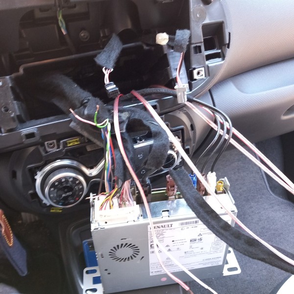

Finalmente, pensavo di avere due giorni invece alla fine ho avuto solo mezza giornata ma qualcosa per lo meno lo ho fatto.
Finale andrà sotto la panca dei sedili posteriori (ha ancora da arrivare)

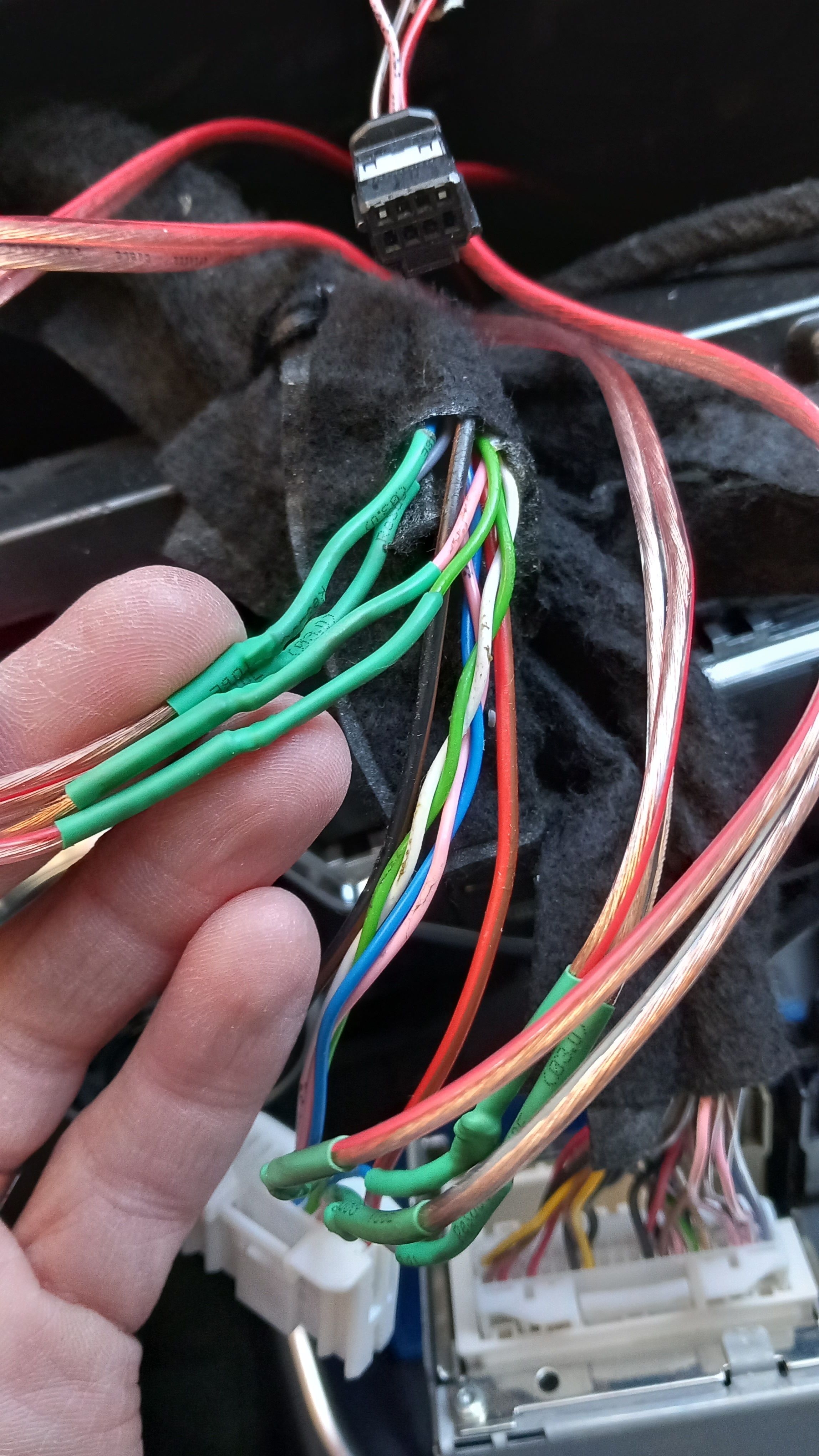

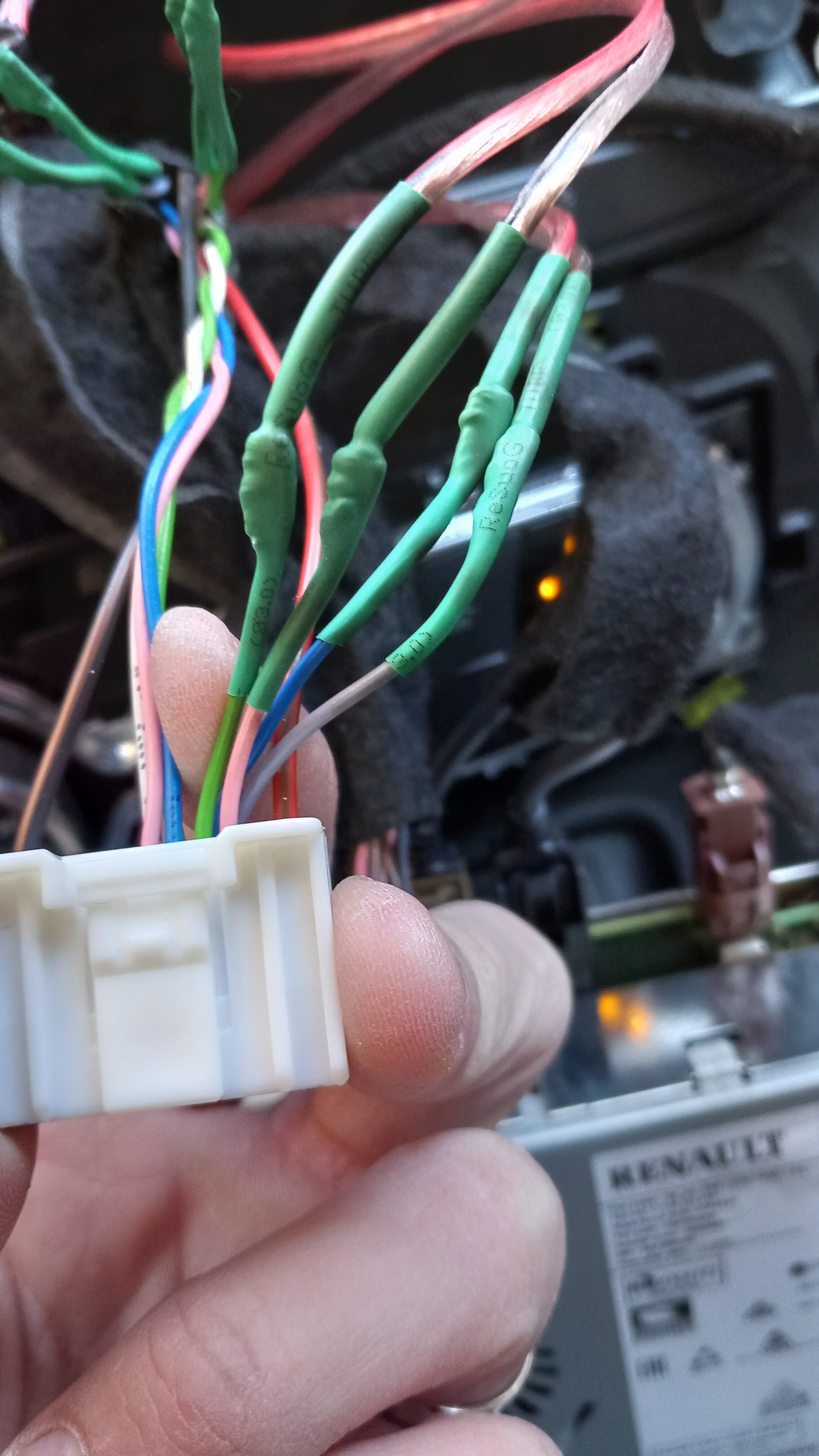

  • Ho tirato 4 cavi da 0.75 dalle uscite della autoradio anteriori della radio a sotto i sedili posteriori e gli ho fatti tornare indietro a ricollegarsi ai cavi originali che vanno agli altoparlanti anteriori. Nel momento che arriva l'amplificatore basta tagliarli, ho segnato la via che va agli altoparlanti e la via che viene dalla radio, intanto ho lasciato una linea unica tanto non cambiava nulla
  • Assieme ai 4 cavi sopra ho tirato anche 4 cavi da 4mm che serviranno quanto verranno sostituiti gli altoparlanti originali
  • Ho tirato 4 cavi da 0.75 dal reinforced a sotto i sedili posteriori. Il bass reinforced è stato tolto, ho lasciato solo la scatola vuota per non avere moquette scoperta. I 4 cavi del bass reinforced comunque provenivano dalla sorgente ma ho preferito comunque tirarli da dove era posizionato il bass reinforced
  • Ho riportato sotto la panca posteriore alimentazione da 35 da batteria e massa da baule
  • ho tirato il cavo per il sub da 4mm nel baule
Non è molto ma qualcosa è, ora c'è solo da aspettare il finale
Questa non mi è chiara.
Spiega meglio :)
