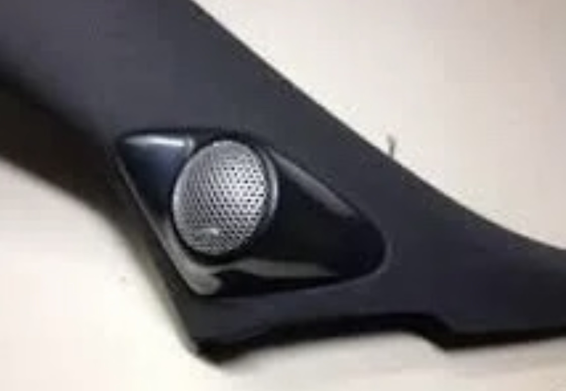

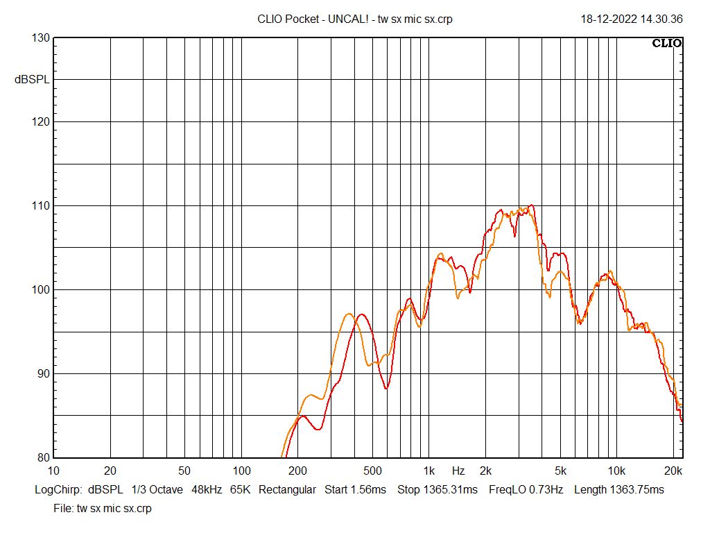

Re: Audi A3 8V 2019 aiuto impianto audio
concordo... auto dell'utente @Muso90 tarata verso a metà dicembre a casa miaThe_Bis ha scritto: ↑8 gen 2023, 17:47 Non è così grave cha lavorino nello stesso volume...
Provato su un'altra A3 come la tua.
Il medio sicuramente in quella posizione salva un po' capra e cavoli perchè il tweeter in predisposizione è un macello e il woofer buca alla grande.
Vitale, per avere un minimo di gestione dignitosa, separare Medio da tweeter sennò è sostanzialmente intarabile.
Ciò nonostante, per quanto si riesca a far funzionare, il medio è molto molto molto arretrato oltre che basso. Posizione ahimè un po' infelice.
la portiera a tante di quelle perdite che in questo caso aiutano a non sollecitare troppo il mid... parte oscena il tw in predisposizione sul montante... la griglia buca di brutto a 6k e non salgono nulla
Sembra la misura di un medio piú che di un tw!!
Appunto... prova a metterci mano a orecchio.... vai...
Perdite... sfiati... come ogni portiera...Mister66 ha scritto: ↑8 gen 2023, 23:12 @Nostromo ciao e grazie per il tuo intervento, mi spieghi meglio cosa intendi quando affermi che la portiera ha perdite? Anche la questione del tweeter, e’una scelta obbligata se non si vuol far vedere nulla, ma potrebbero esserci soluzioni con altro tipo di installazione e modello dì tweeter?.
Visto che non ho ancora portato l’auto dall’installatore ogni consiglio da voi più esperti è gradito.
Per il tw cambiare modello fa copo, il buco a 6khz è la geometria della griglia e il calo in alta frequenza il fuoriasse spinto. Nn gli fai niente

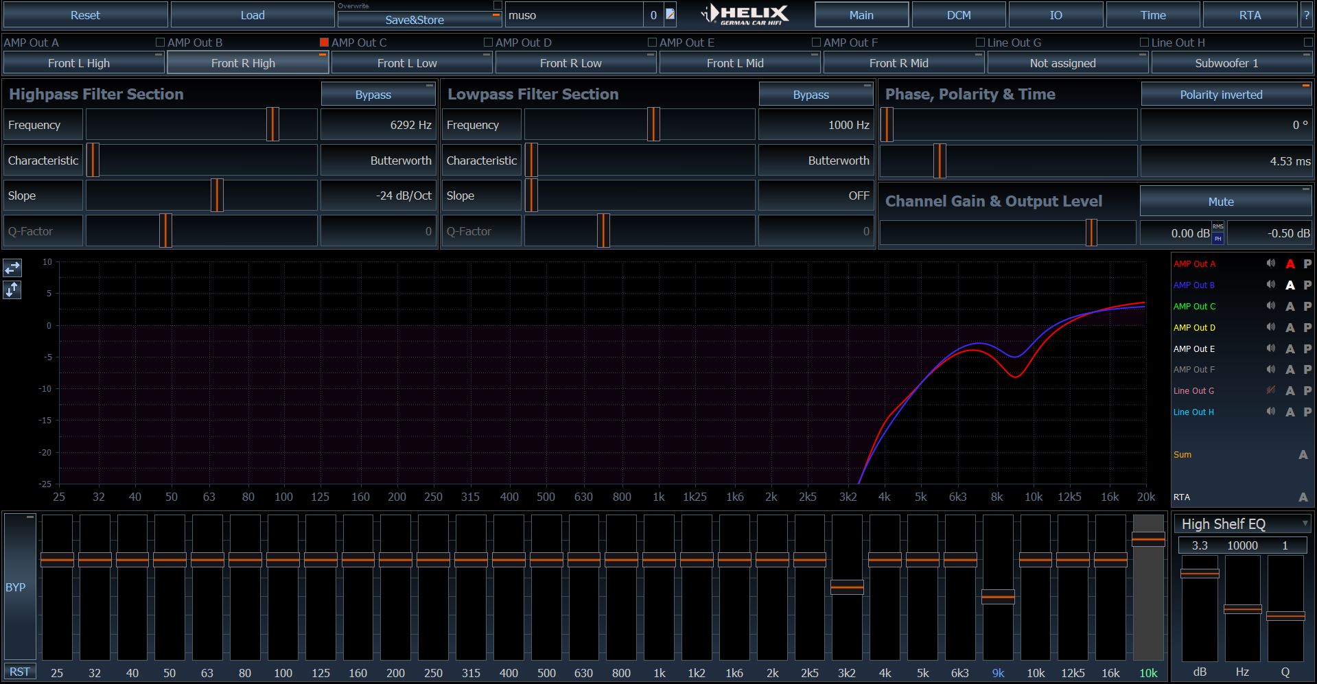

Potresti optare pper un tw non troppo grande (25mm puó andare bene visto che farai 3 vie) con flangia non troppo grande ed una cup a misura messa nell'angolino. Rimane visibile ma é davvero poco invasivo e vistoso rispetto a rifare dei montanti, ed anche acusticamente dovrebbe venire decisamente meglio.Mister66 ha scritto: ↑8 gen 2023, 23:12 @Nostromo ciao e grazie per il tuo intervento, mi spieghi meglio cosa intendi quando affermi che la portiera ha perdite? Anche la questione del tweeter, e’una scelta obbligata se non si vuol far vedere nulla, ma potrebbero esserci soluzioni con altro tipo di installazione e modello dì tweeter?.

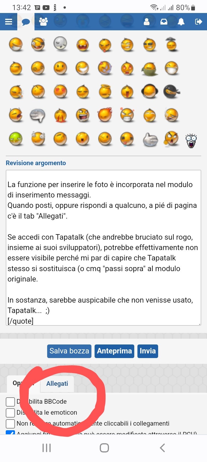

La funzione per inserire le foto è incorporata nel modulo di inserimento messaggi.Mister66 ha scritto: ↑9 gen 2023, 13:29 @Alessio Giomi ciao Alessio, ho letto il link che mi hai postato nella mia presentazione, ma con il telefono ( iPhone) e Safari come browser non vedo la funzione per inserire le foto tramite il sito.
Ho visto che con Tapatalk la funzione è visibile.
Mi scuso per il disguido ma non saprei come rimediare tramite il telefono.
Quando posti, oppure rispondi a qualcuno, a pié di pagina c'è il tab "Allegati".
Se accedi con Tapatalk (che andrebbe bruciato sul rogo, insieme ai suoi sviluppatori), potrebbe effettivamente non essere visibile perché mi par di capire che Tapatalk stesso si sostituisca (o cmq "passi sopra" al modulo originale).
In sostanza, sarebbe auspicabile che non venisse usato, Tapatalk...
