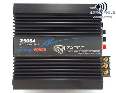

Alessio Giomi se ricordo bene mi sembra avesse questo un tempo:
Poi se mantieni il tuo Z150C2VX, oltre a Zapco e a/d/s in medioalta anche Audio Art potrebbe rientrare, timbricamente parlando.

Marsur ha scritto: Alessio Giomi se ricordo bene mi sembra avesse questo un tempo:
No, ho avuto uno Z50 liscio, ma di fatto non l’ho mai montato in auto.
Quando ho scoperto che lo Z50 è un BTL l’ho dato via :)
