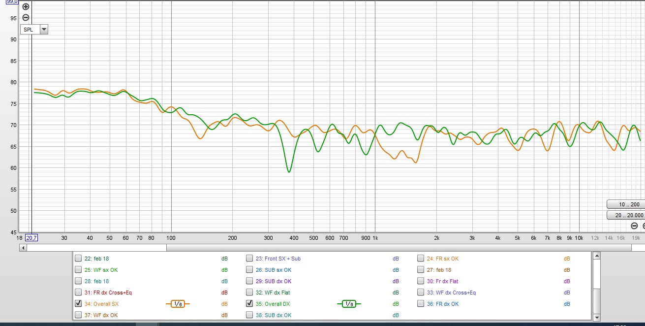

Comunque pure io ti consiglio di mettere un 16 in porta per far scendere il taglio in frequenza del subwoofer.
Parlo io che ho un 40cm ma lo tengo tagliato a 46 hz. In una cassa da 50 litri.
Questa è la mia risposta in frequenza come vedi non ci sono gradini al incrocio di 46 hz ma io ho un 16cm che scende molto ha un Fs di 42hz.
