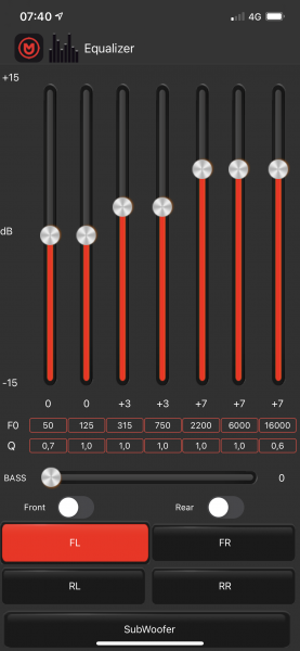

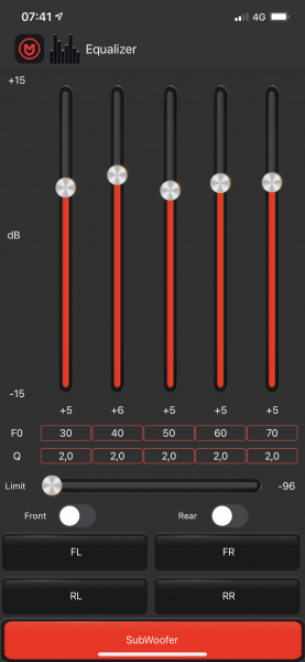

Buongiorno ragazzi ecco gli screen
Messaggi: 13443
Re: Focal, Hertz o ESB?
#53
Ma questo è l’equalizzatore grafico (tra l’altro relativo solo al canale anteriore sx ed al sub)...
+7 da 2200 a 16k.
Ma non ti trapanano le orecchie?
Oppure i tw sono parecchio nascosti dietro la predisposizione?
Comunque è un eq. veramente basico... e a distanza non si può fare molto; i tagli come son messi?
questo è dsp Macrom?

Alessio Giomi ha scritto: 15 apr 2021, 7:57 Ma questo è l’equalizzatore grafico (tra l’altro relativo solo al canale anteriore sx ed al sub)...
+7 da 2200 a 16k.
Si ho messo solo il canale anteriore perché per gli altri canali il grafico è uguale... quando sono in macchina ti mando i tagli. Si è il Macrom DSP

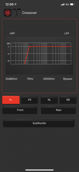

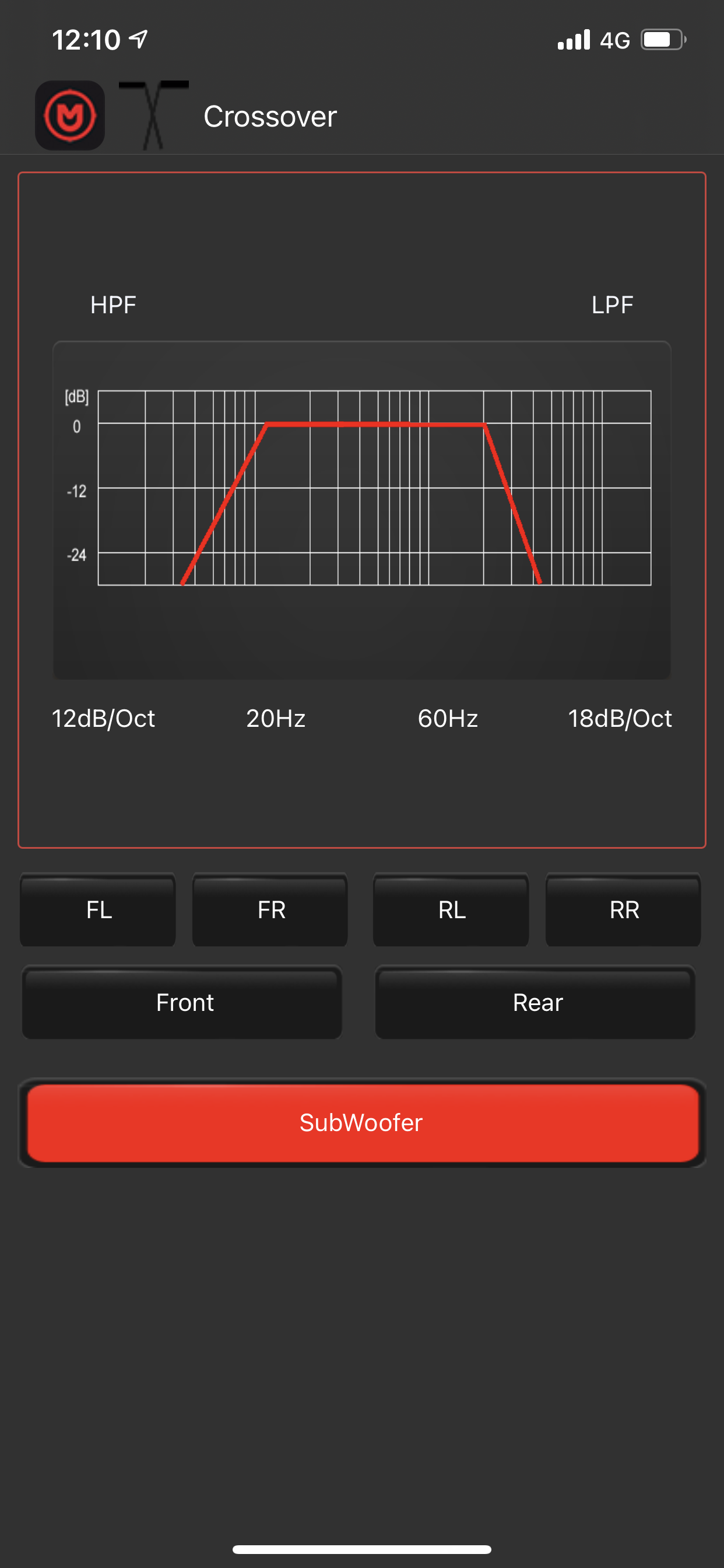

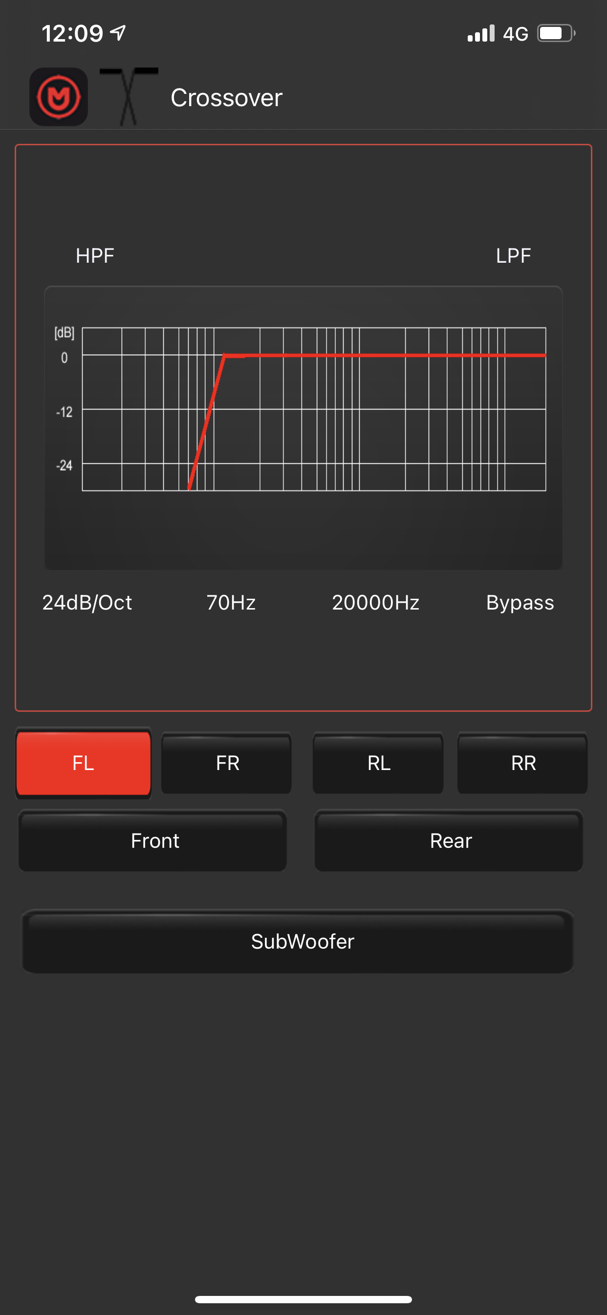

Questi sono i crossover, se posso fare qualche miglioramento intanto su questo te ne sarei grato

Messaggi: 13443
#57
Qualcuno ti aveva consigliato di evitare quel Macrom (roba cinese altamente scadente)
Nessuno di noi l'ha mai comprato (e mai lo farà), nè tantomeno ascoltato.....
Comunque sicuramente sarà meglio dell'amplificazione della semplice sorgente (che ho dimenticato quale sia.... ho perso il filo XD )
L'installatore ti insonorizza le portiere? perchè se non lo fa ti conviene risparmiare soldi...
I tagli possono andare (son tagli "standard" tra fronte e sub), anche se toglierei gli altoparlanti al posteriore: non servono a niente .
Se per caso poi decidessi di prendere il kit Audison consigliato, fallo solo per l'anteriore... dietro lasci a quelli che hai. MA VALUTA DI INSONORIZZARE
