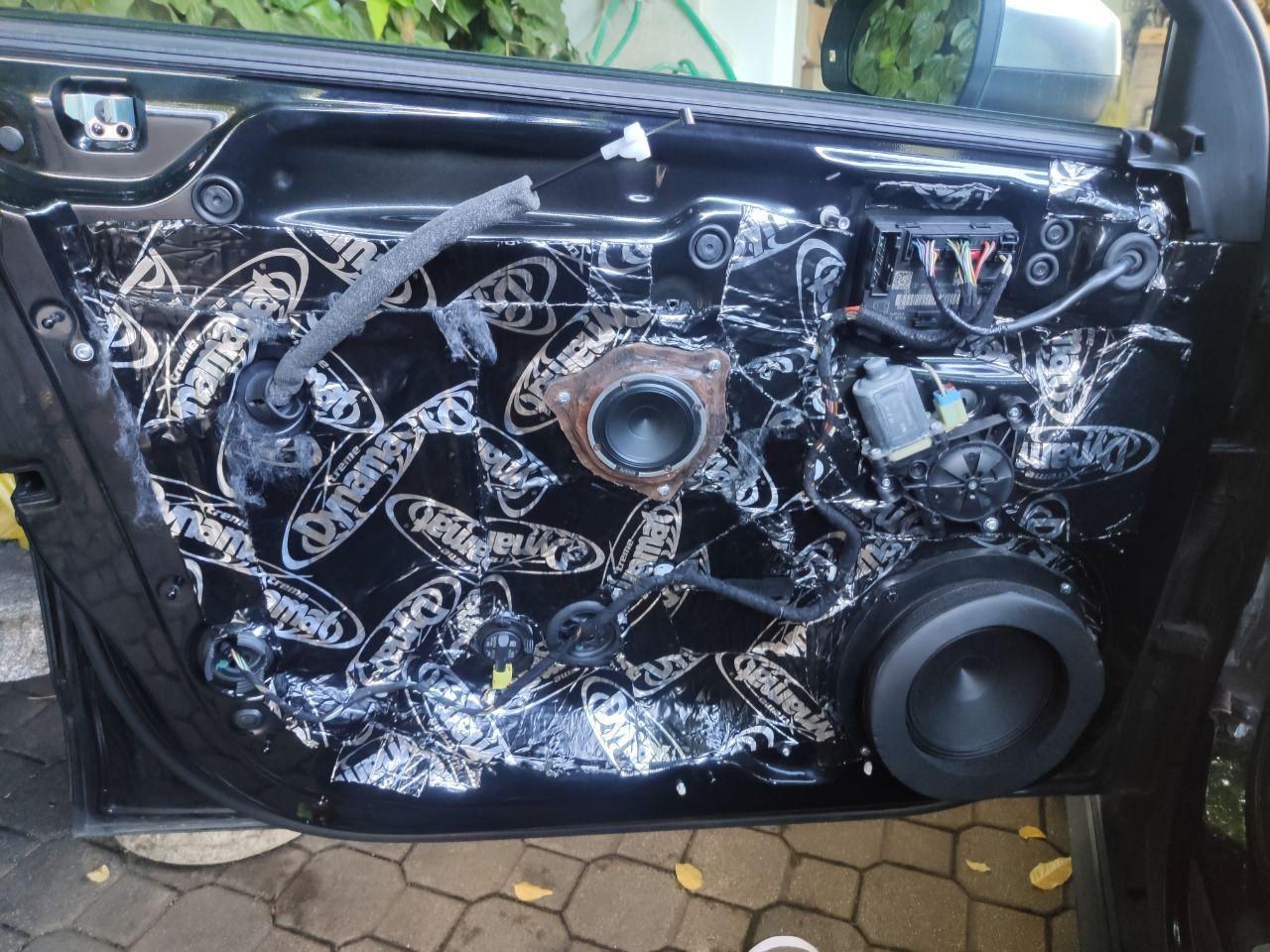

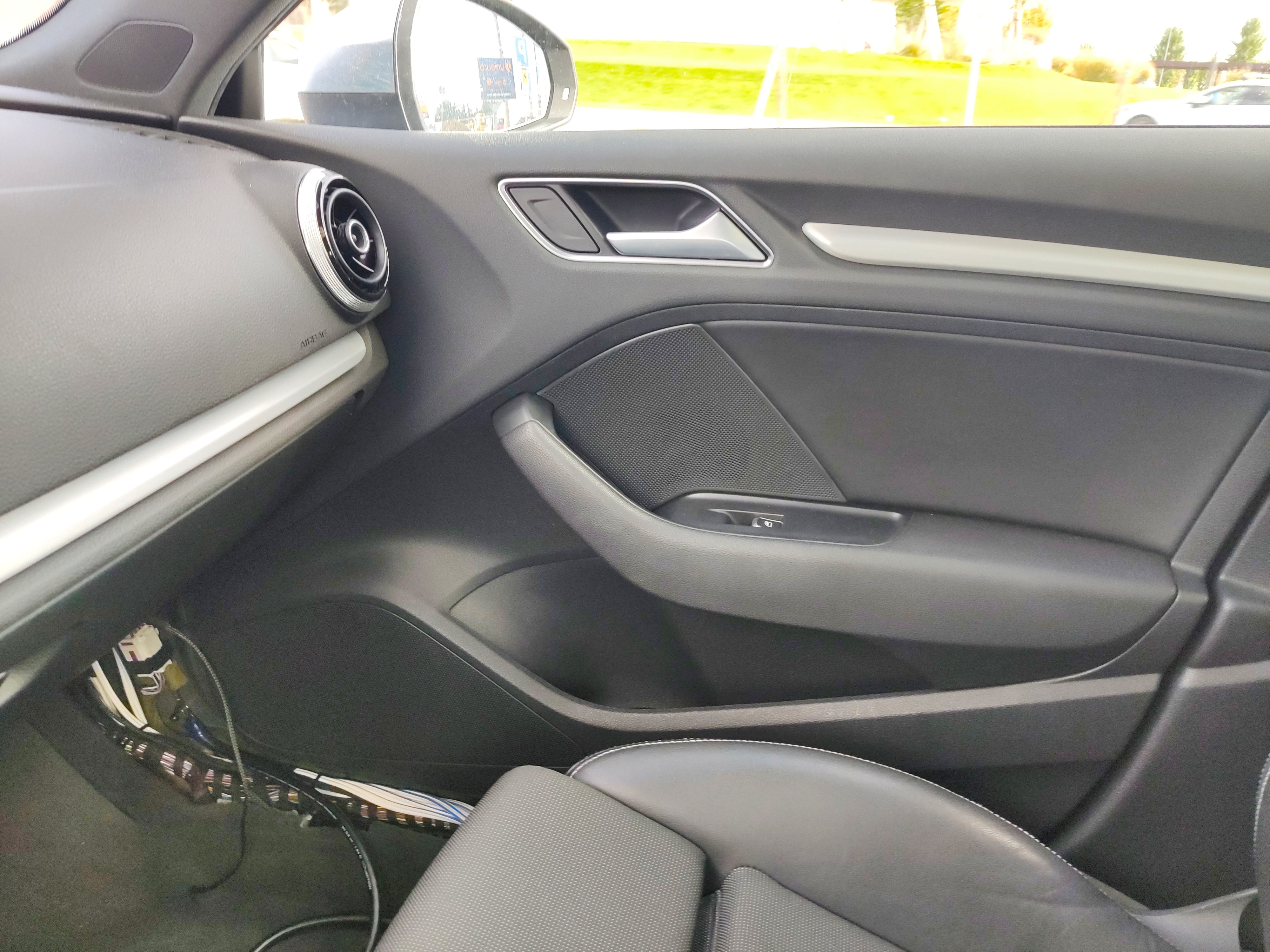

nel frattempo allego qualche foto, il cablaggio l'ho spostato all'interno, i supporti midrange li ho fatti con un dremel partendo da un quadrato in MDF da 19mm.. abbiate pietà XD

Il supporto è fantastico!!! bel lavoro, anzi....
Ma al di là della posizione scomodissima e troppo arretrata..... dove suona quel medio? non nello stesso volume del Woofer vero?

Davvero? Grazie allora!!
Purtroppo si ^^
Ho pensato di farci qualcosa in vetroresina ma è impossibile in quella posizione, c'è il vetro troppo vicino
Diciamo che mi ero stabilito il limite iniziale di fare tutto nascosto e la portiera è così

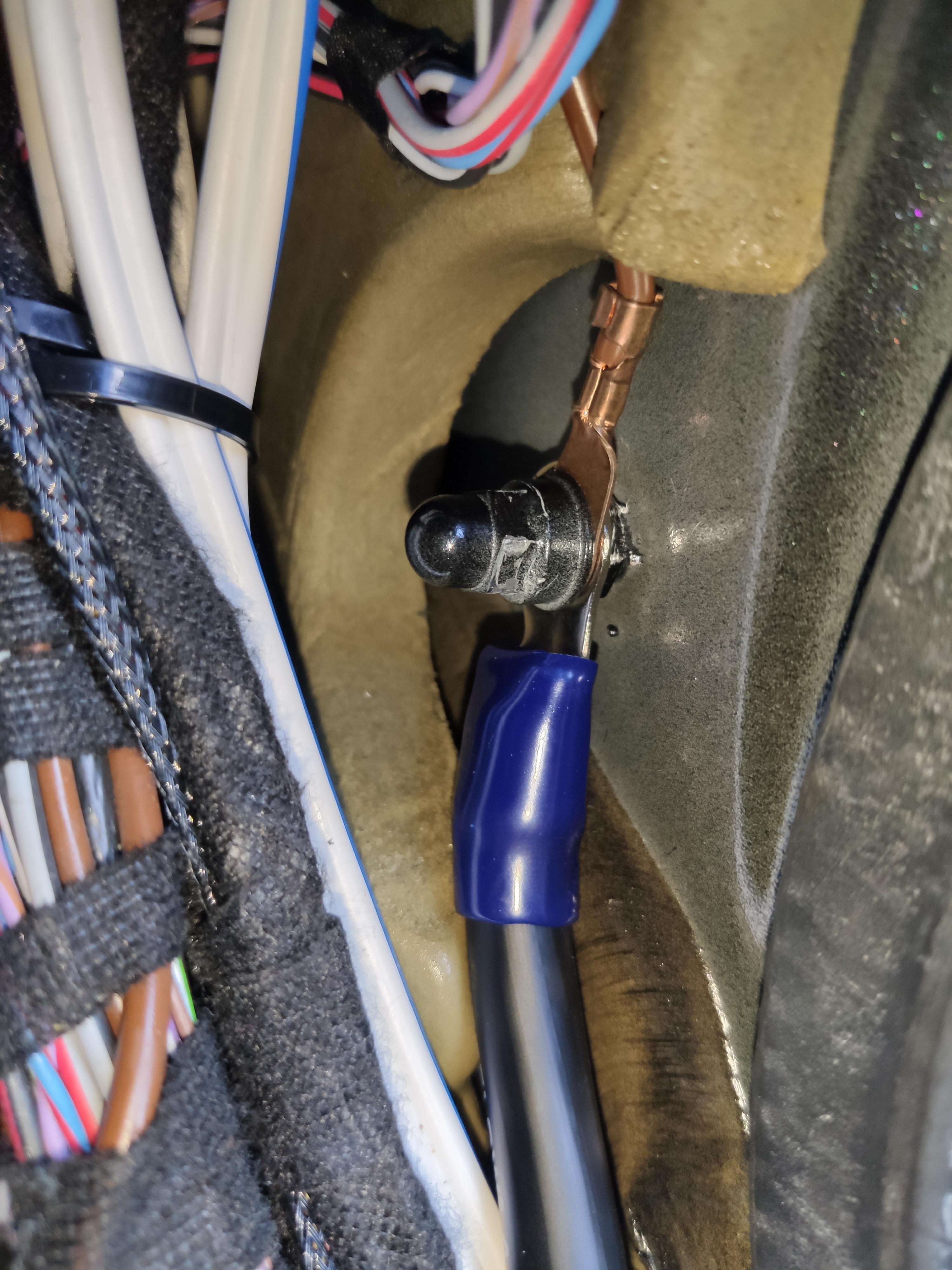

Per quanto riguarda la massa cosa ne pensate? Ho sfruttato un punto che c era già ma forse è piccolo non so... Leggero ronzio senza volume c'è, ma non so se è quello..con ingresso digitale non lo fa.. il cavo è 4AWG

Per me va bene. Ho usato un punto di massa esistente anche io, per il 4.9 e per l'AP1d che gestisce il sub. :yes:
Siccome gli apparecchi che monto io hanno un fusibile da 30 Amper ciascuno, ho anche raddoppiato la massa a telaio della batteria con un cavo della stessa sezione del positivo che ho portato agli amplificatori. :)

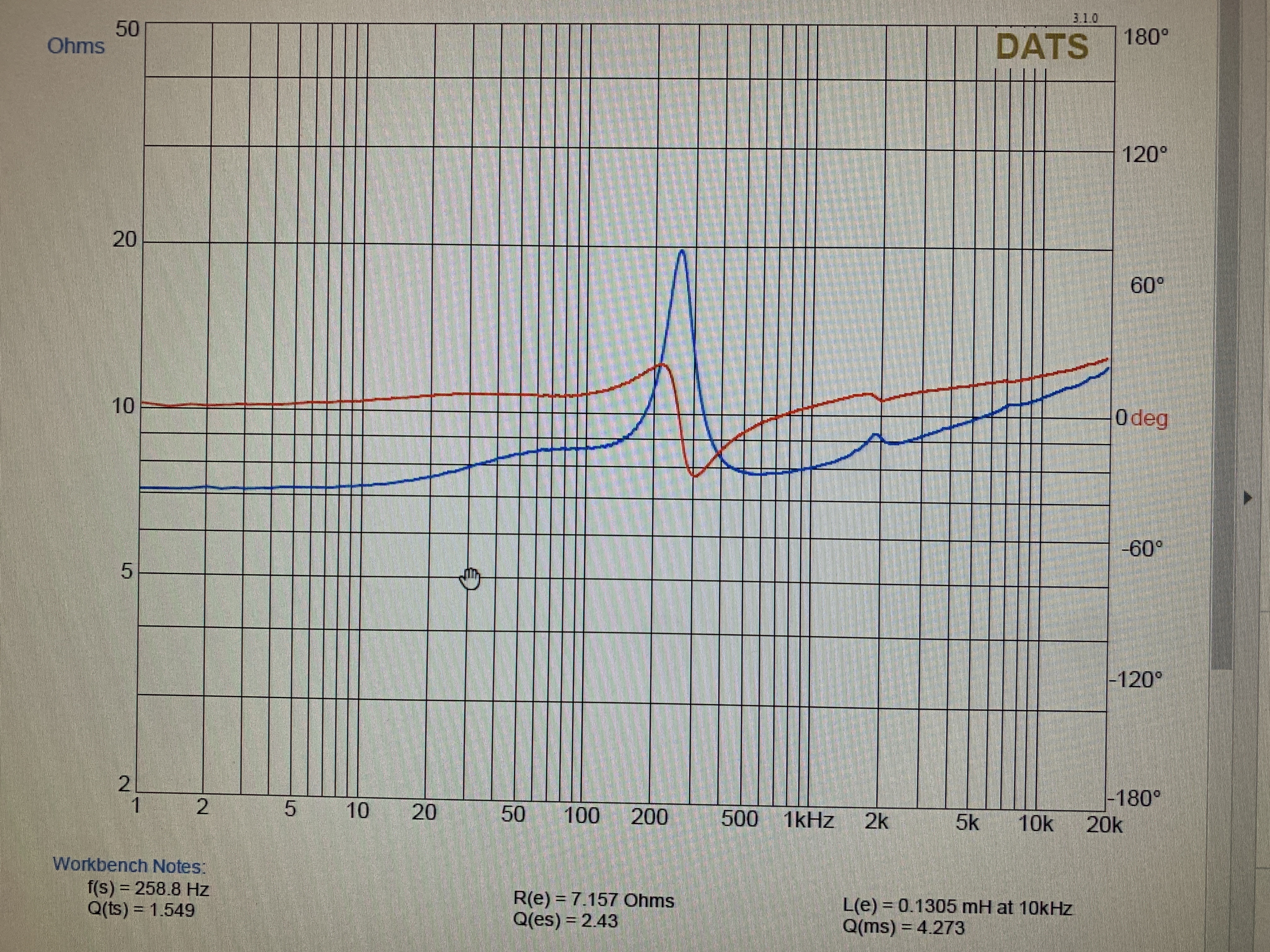

Si, se la RE dichiarata è vera, più di 1 ohm di differenza mi sembra tantino.. :hmm:
Mentre la differenza tra i due è già più "normale".
Meglio se misuri gli altoparlanti ai morsetti e poi misuri i cavi uno ad uno verso massa, completamente scollegati sia dall'altoparlante che dal finale.
Tornando invece al discorso sull'assorbimento, per dire: il mio 4.9 pilota con i canali 1 e 2 i due full range da 8 ohm nominali, la cui impedenza REALE misurata strumentalmente montati al loro posto è questa:
E sono tagliati passa alto a circa 300 Hz 24 db/ottava nominali, che diventano circa 400 acustici, ovvero, reali.
Il punto più basso di impedenza nel quale l'ampli lavora è a 600 Hz: circa 7,9 Ohm. Anche se il punto critico è il punto dove la fase è più ruotata, appena sopra la risonanza, attorno ai 400 Hz.
Essendo tagliati in attivo, quindi niente filtri aggiunti, quella è l'impedenza reale, frequenza per frequenza, che vede il finale di potenza. :)
La loro risposta in frequenza effettivamente misurata nel punto di ascolto (già equalizzata al meglio tramite il DSP, rif: canale sinistro) è questa:
Se va bene, dato il contenuto energetico di un programma musicale in quella porzione di spettro, useranno 20 W effettivi, forse 30, nei passaggi più complessi. ^^ Quindi non arriveranno MAI neanche vicino ai 9 Amper massimi che puó erogare il finale. Arriverà al clipping ben prima. :)
I canali 3 e 4 pilotano woofers da "3 ohm", la cui impedenza REALE (canale sinistro montato in porta) è questa:
potranno richiedere sicuramente maggior corrente, ma se consideri che li faccio lavorare da 50/60 Hz in su e la zona della "botta" è a ridosso della frequenza di risonanza, anche loro non chiederanno mai i 9 Amper massimi che l'amplificatore puó erogare.. Forse arriveranno a 5, nei picchi massimi. Ma raggiungerai la tensione nominale di uscita del finale prima, anche in questo caso. :yes:
Devi considerare che gli amplificatori, per avere una "oggettivizzazione" delle prestazioni, vengono misurati e "dichiarati" utilizzando come carico una resistenza di valore fisso e lineare. Ma su carico "reale" cambia tutto. :D Per questo, ogni impianto fa storia a se, e provare un apparecchio in un impianto sperando di ottenere indicazioni in un altro, è semplicemente impossibile. ^^
Nel mio caso, parliamo di un carico facile. Con i finali in saturazione, potrei anche stare dentro ai 15/16 Amper. Se con una coppia di canali ci pilotassi invece un sub woofer in bass reflex, con un'impedanza bassa e "reattiva" dovuta ad un accordo non del tutto corretto, ovvero con una fase molto ruotata in verso capacitivo, allora potrei raggiungere i 9 Amper prima della massima tensione erogabile dal finale. E, al limite, pilotando magari le due bobine con i canali a ponte, far saltare il fusibile. Ma prima interverrebbero probabilmente le protezioni in corrente di cui sono dotati sostanzialmente tutti gli amplificatori commerciali. :)
Spero di essere riuscito almeno in parte a renderti partecipe della "vita reale" di un amplificatore. E di quanto siano "puramente indicative", seppur "oggettive" in caso di confronti tra prodotti le caratteristiche misurate in laboratorio.. :D
