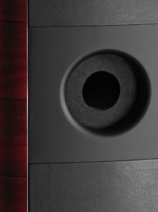

Teniamo anche in considerazione il fatto, che in auto il reflex è estremamente vicino all'ascoltatore e anche che spesso bisogna scendere a compromessi con il diametro da utilizzare...
Spessissimo infatti l'emissione del tubo ROMPE LE OO, quindi, a maggior ragione, il tubo è un elemento critico del sistema e che necessita quindi di una cura particolare nella messa a punto!!!
Sulla musa utilizzavo la soluzione dello "stealth reflex" in uso sule nostre casse, ma qui voglio fare qualcosa di più evoluto, dato che il limite dello stealth è che cqe penalizza abbastanza la sensibilità dell'emissione del condotto...

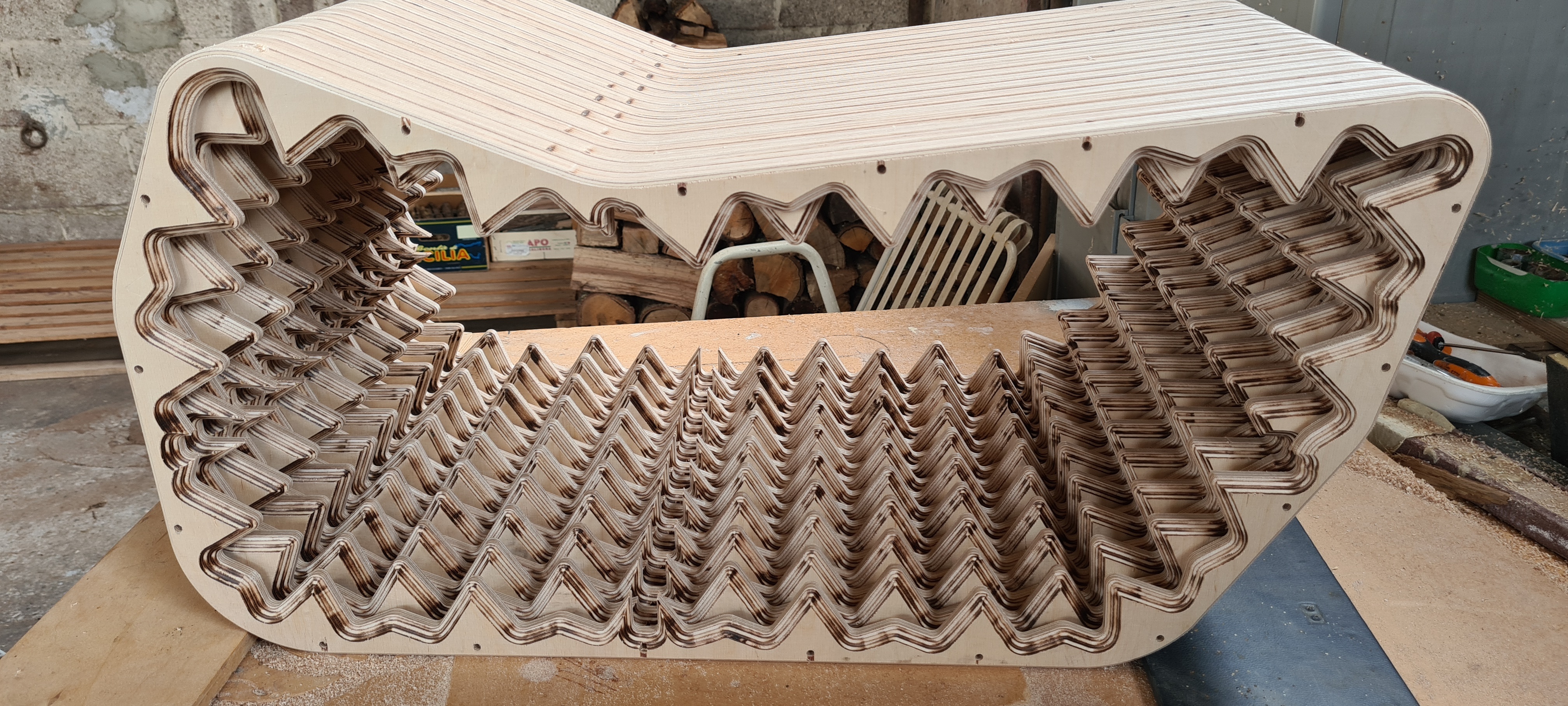

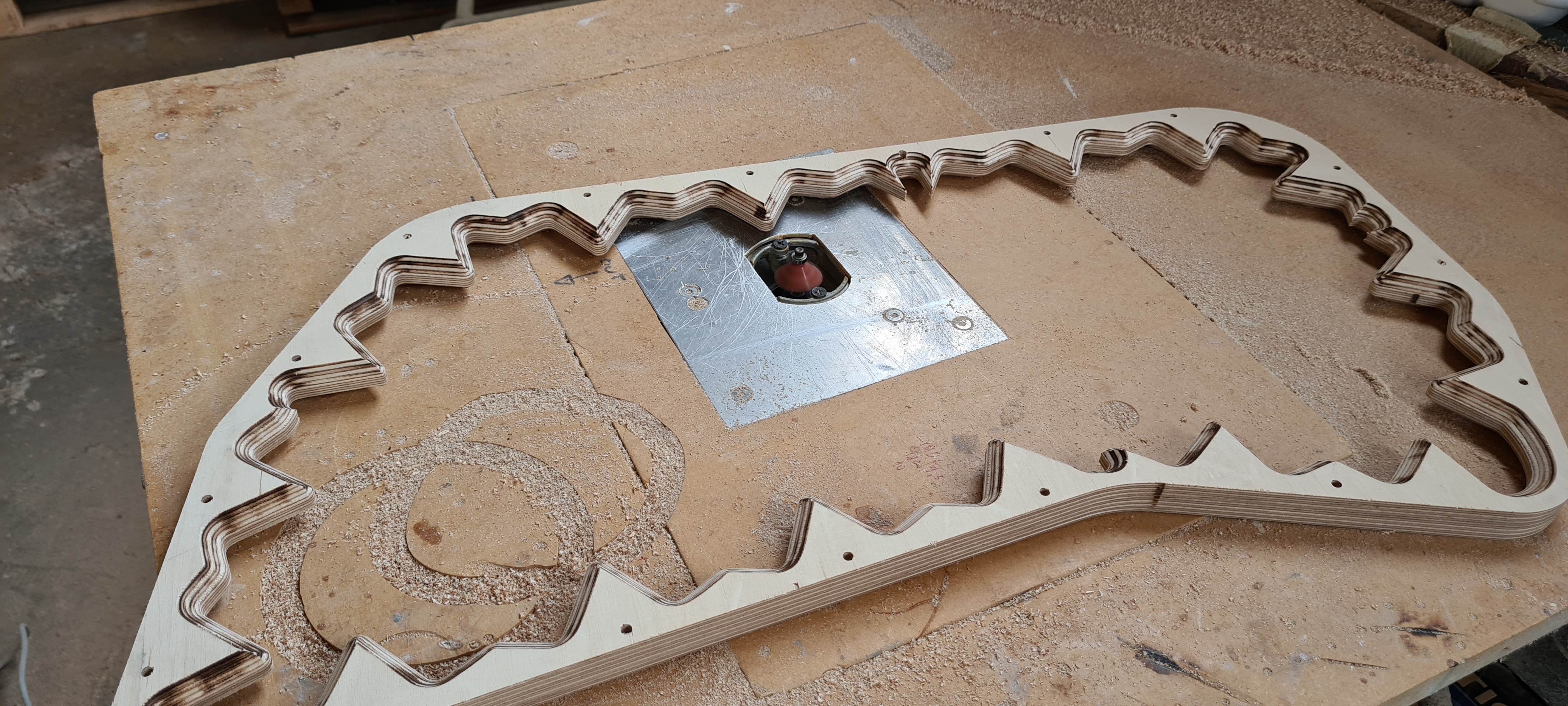

Missione del giorno: fare un po' di trucioli!!!

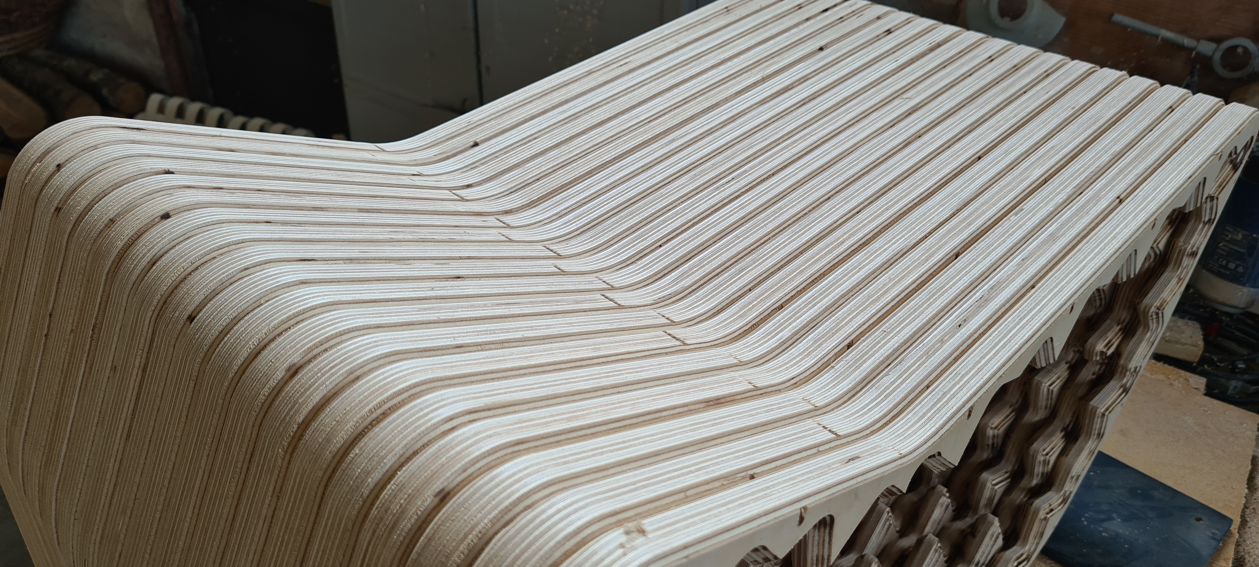

In totale ho fresato 19 layer, di cui 4 (+1 eventuale) serviranno per il box prova, e gli altri li terrò x le casse vere e proprie che assemblerò DOPO AVER FATTO TUTTE LE PROVE per montarle in macchina...
Deformazione professionale, prima il prototipo (da assassinare senza pietà), poi il.definitivo...

In questo momento ho una scimmia brutale io di assemblare tutto e cominciare a provare/misurare non so come fai te a resistere....

... Già finito tutti i lavori in programma per queste ferie?
Concordo con the bis, non so come fai a resistere dal dargli una misurata.
Quanto erano, 2 litri a layer o 2 e mezzo che non ricordo?
Re: FORD Sonus-MAX

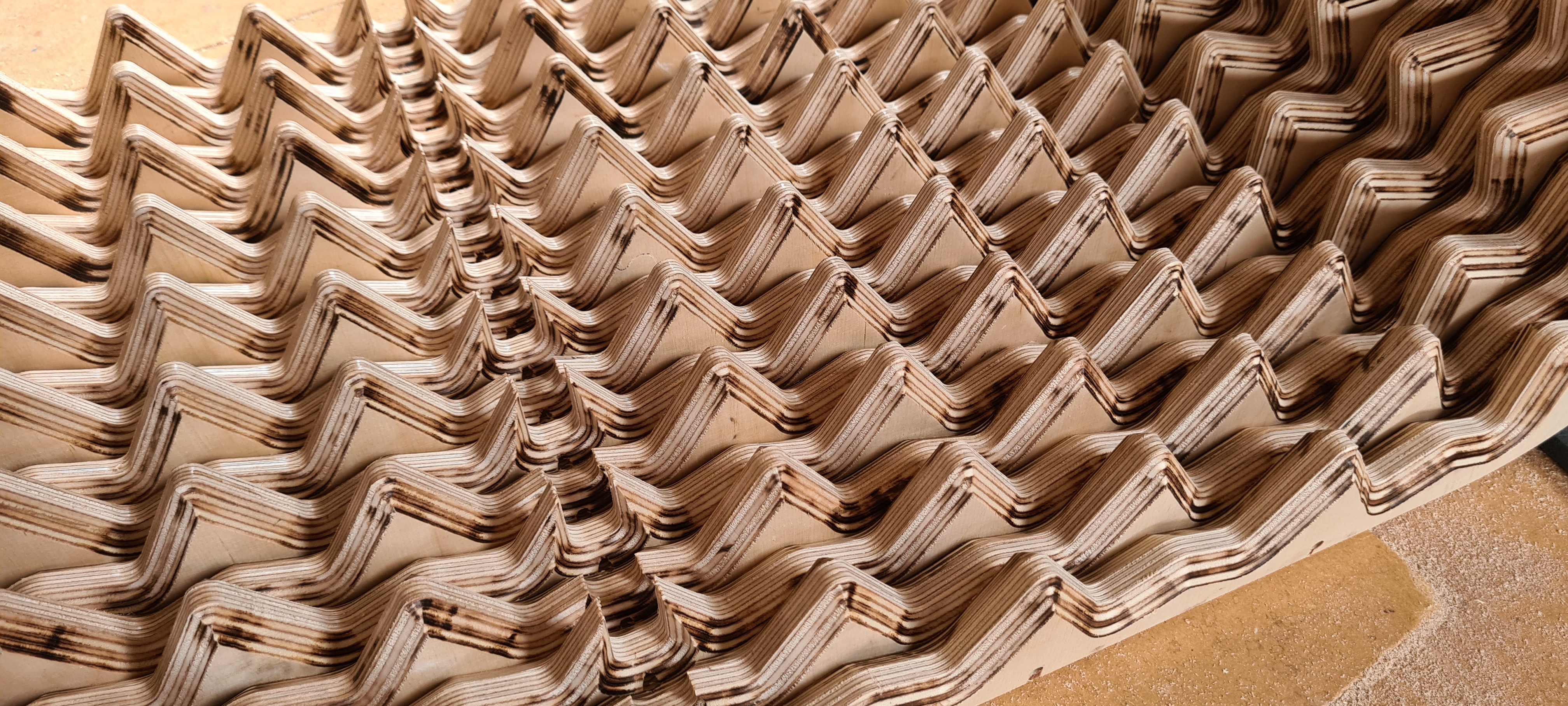

A me invece viene il prurito a vedere la cura maniacale su ogni particolare...
Re: FORD Sonus-MAX
1.6litri ogni cm di spessore...davide_chinelli ha scritto: ↑2 giu 2021, 12:53 ... Già finito tutti i lavori in programma per queste ferie?
Re: FORD Sonus-MAX
Comunque quei box, ovviamente aperti in modo da vedrene l'interno, farebbero un figurone persino in una galleria d'arte!!

Ma dai, oramai siamo abituati. @Nostromo oramai è meglio di una cnc a 5 assi...
Andrea, quindi il box di prova (4 layer) sarà poco più di 6 litri lordi?
Re: FORD Sonus-MAX
davide_chinelli ha scritto: ↑2 giu 2021, 15:53Ma dai, oramai siamo abituati. @Nostromo oramai è meglio di una cnc a 5 assi...
No... ogni layer è 2cm... sono 1.6litri A CM... quindi 1 lajer sono 3.2litri

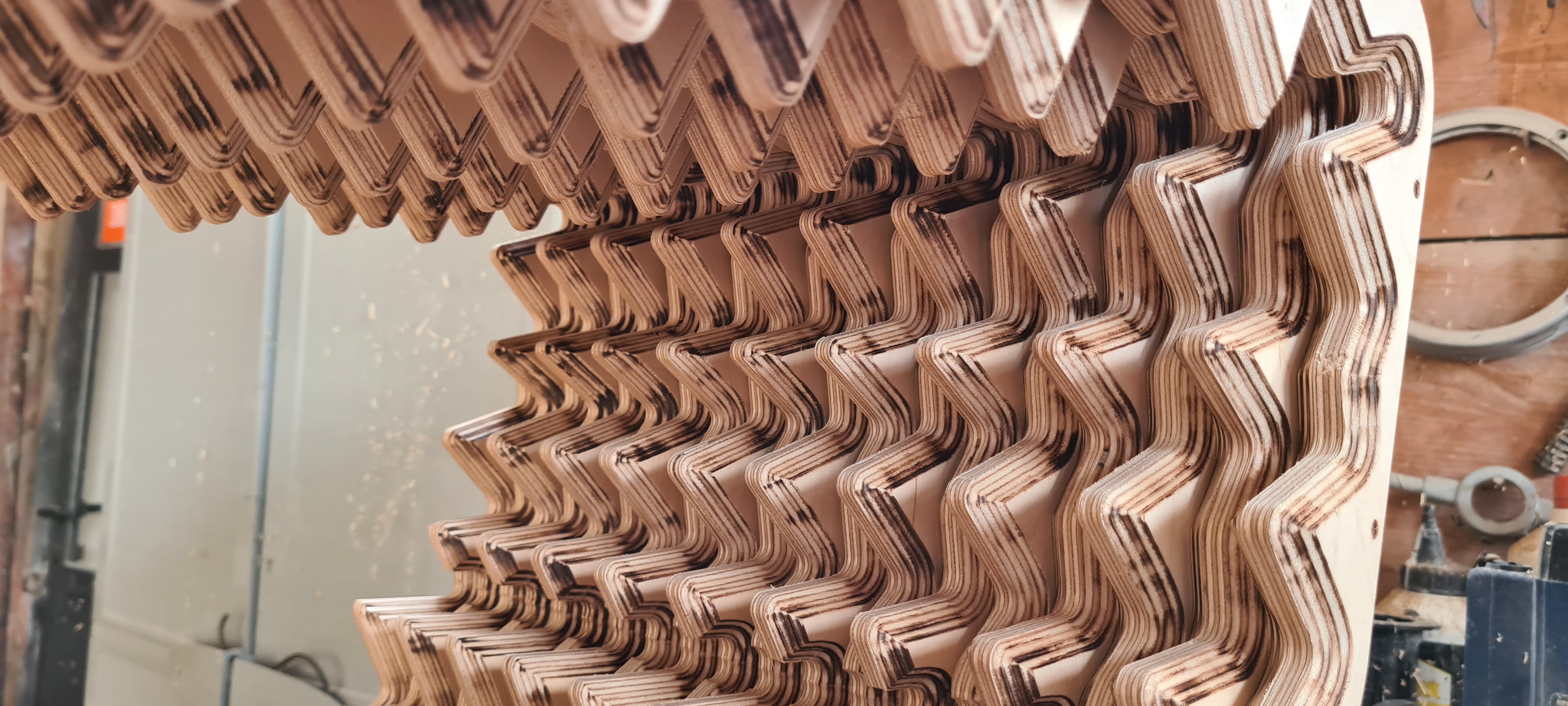

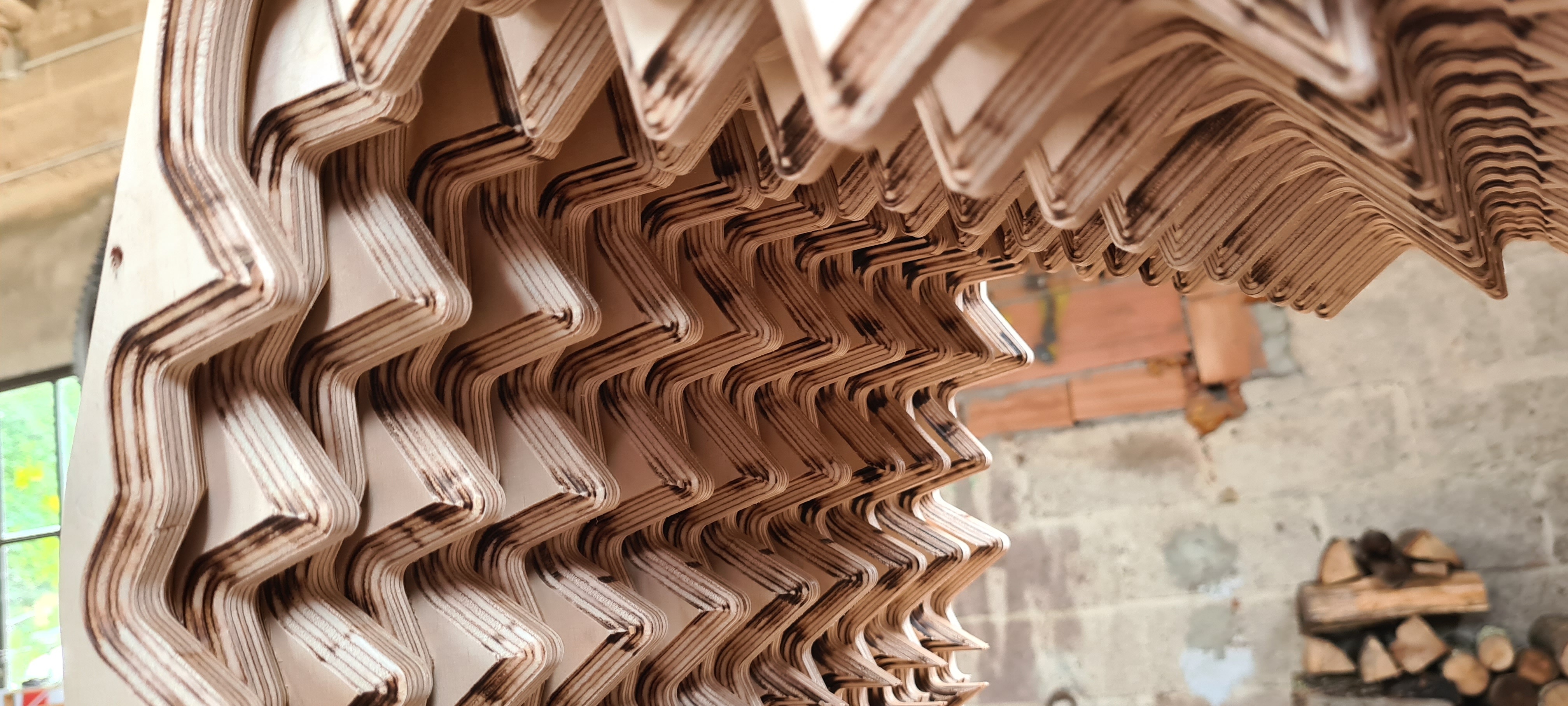

@Nostromo Domanda se poso: una struttura del genere, a quali frequenze funziona meglio? Voglio dire, questa struttura interna "frastagliata" è più efficace in un box per sub, wf, mid-wf e via salendo in frequenza?

principalmente in gamma media... problemi grossi a frequenze basse non dovrebbero esserci dato che il lato lungo non supera i 70cm... quindi non possono esserci stazionarie a bassa frequenza!

Ok grazie, quindi per il box di un sub, le cui misure non superino i 70cm non avrebbe senso fare una struttura del genere, giusto?
Immagino per una questione di lunghezza d'onda, corretto?

Esatto.
Mi permetto di risponderti io, spero con il consenso del titolare..
In un sub non ha senso una struttura simile. E, se reflex, non ha senso nemmeno mettere l'assorbente, tranne che non lo usi in modo mirato per smorzare l'accordo e/o ridurre leggermente il volume occupato dal mobile, a parità di discesa.
Perdendo progressivamente l'efficienza della porta di accordo, mano a mano che aggiungi assorbente.

Ok, grazie Ozama, lo chiedevo per capire se era il caso di sbattersi per la realizzazione di un box per sub da 8".

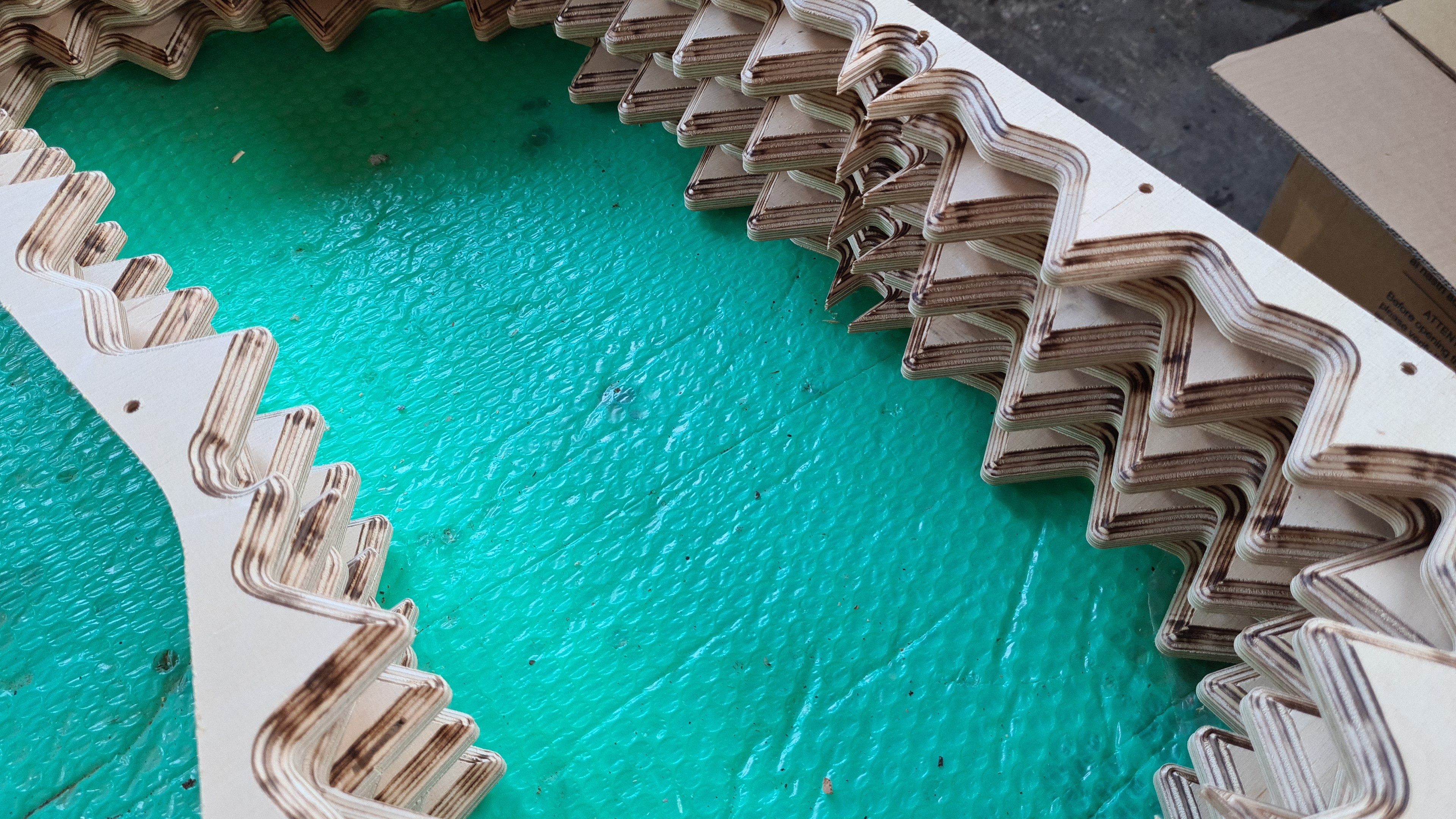

Altra domanda @Nostromo, scusa se rompo ma ho il maledetto vizio di capire....
In base a questa affermazione:
Hai previsto di angolarne almeno una in qualche modo o come risolverai?
I tuoi box, proprio per la particolare costruzione a layer, dovranno avere almeno la parete anteriore e la posteriore parallele.Nostromo ha scritto: ↑1 giu 2021, 7:25 ....................
Per altro il sistema delle "creste" che voglio adottare qui, lavora insieme ad un altro dettaglio FONDAMENTALE che già usavo nei box in porta della musa, ovvero quello di avere le varie pareti del box NON PARALLELE (come si può notare sui disegni dei layer) e non avere spigoli vivi sugli angoli (e già quello scongiurava la gran parte dei problemi).
