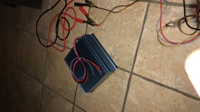

È arrivata la digi cinese ... subito messo mano per modificarla sarà paragonata alla Allo Digione che costa 10 volte tanto.
Vediamo che ne esce ...
