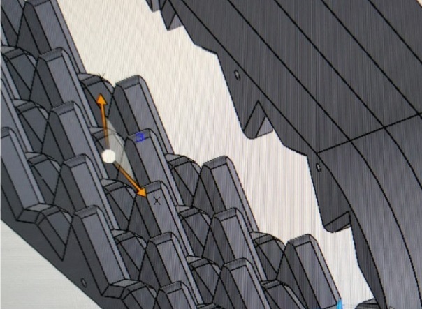

mark3004 ha scritto: 31 mag 2021, 14:27 Che belle sagome!! Immagine
vanno ancora rilavorate tutte per smussarle.... poi carteggiate a mano una a a una e in fine incollati i layer per il primo box prova
come nell'immagine

Nostromo ha scritto: 31 mag 2021, 14:43
come nell'immagine
Perchè smussarle? Di solito più le punte sono "appuntite" piú si dovrebbero spezzare le onde stazionarie..... o sbaglio?

Ma se guardi l'ingrandimento in 3d si vede bene dove le smusserà. Le punte restano comunque.
Non si troverà lo spigolo vivo tra un pannello e l'altro, lo smusso lo farà lungo il profilo perimetrale (interno), non per "abbassare" le punte.
Non è proprio così... non è importante la "punta" in se, o l'essere più o meno appuntita (quello proprio non serve a niente)... è importante creare "irregolarità" in modo da frangere tutte le eventuali stazionarie... ovvero spezzare le onde e disperderle lungo tutti i vari assi (apposta voglio ulteriormente smussare i lati in modo da diffrangere su tre assi e non solo su uno). Per altro il sistema delle "creste" che voglio adottare qui, lavora insieme ad un altro dettaglio FONDAMENTALE che già usavo nei box in porta della musa, ovvero quello di avere le varie pareti del box NON PARALLELE (come si può notare sui disegni dei layer) e non avere spigoli vivi sugli angoli (e già quello scongiurava la gran parte dei problemi).
Poi va precisato che un sistema del genere IN LEGNO lavora in modo diverso dalla classica spugna piramidale che spesso si va ad inserire nei box (dove la forma delle piramidi il sistema la vede a malapena!!!): qui lo scopo è SPEZZARE, e non ASSORBIRE... Sono un concetto e un approccio totalmente diversi. L'uso di assorbente qui sarà ridotto al minimo...
Questo box è un sistema più "complesso" di quello che sembra, che integra varie soluzioni, ed è pensato in maniera "organica", dove ogni dettaglio ha uno scopo.
Poi va precisato che un sistema del genere IN LEGNO lavora in modo diverso dalla classica spugna piramidale che spesso si va ad inserire nei box (dove la forma delle piramidi il sistema la vede a malapena!!!): qui lo scopo è SPEZZARE, e non ASSORBIRE... è un concetto e un approccio totalmente diverso. L'uso di assorbente qui sarà ridotto al minimo...

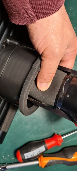

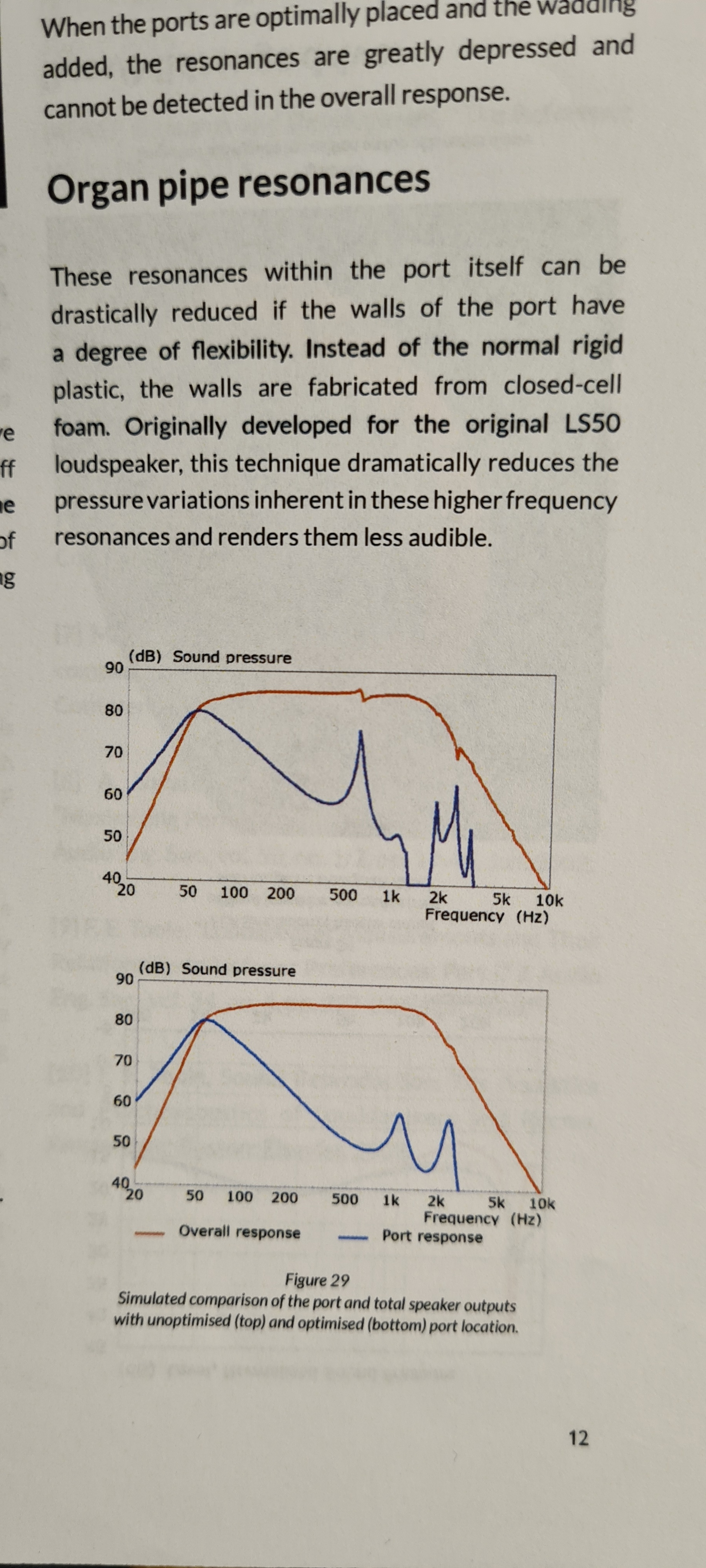

Se qualcuno volesse leggersi qualcosa a riguardo invece di nuove idee inerenti ai tubi reflex può dare un occhio a queste due "implementazioni"...
PERCHE' E' TOTALMENTE SBAGLIATO VEDERE IL "REFLEX" COME UN SEMPLICE TUBO DEL CESSO PIANTATO SU UNA SCATOLA!!!
Yamaha Twisted Flare Port
https://www.youtube.com/watch?app=deskt ... HX-33GqkeY
KEF Flexible port (usato sulle LS50 Meta)
Flexible port
Using Computational Fluid Dynamics (CFD), the port flare and profile of LS50 Meta’s patented off-set port is calculated to delay the onset of turbulence, and the flexible port walls prevent resonances from colouring the midrange. This leads to improved clarity, with exceptional depth and detail.
