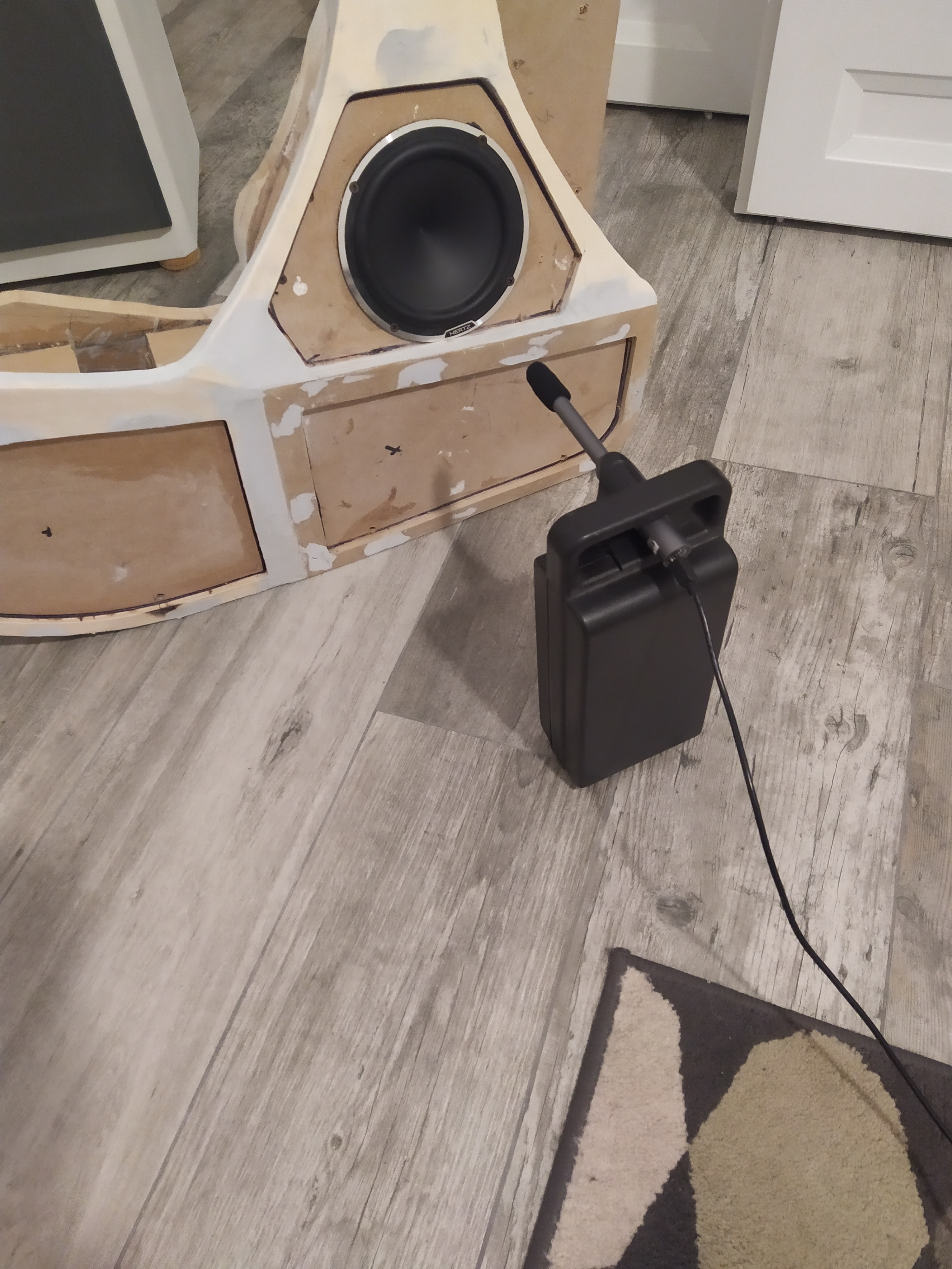

Messaggio da Terriero »
Come preannunciato da voi esperti 😑

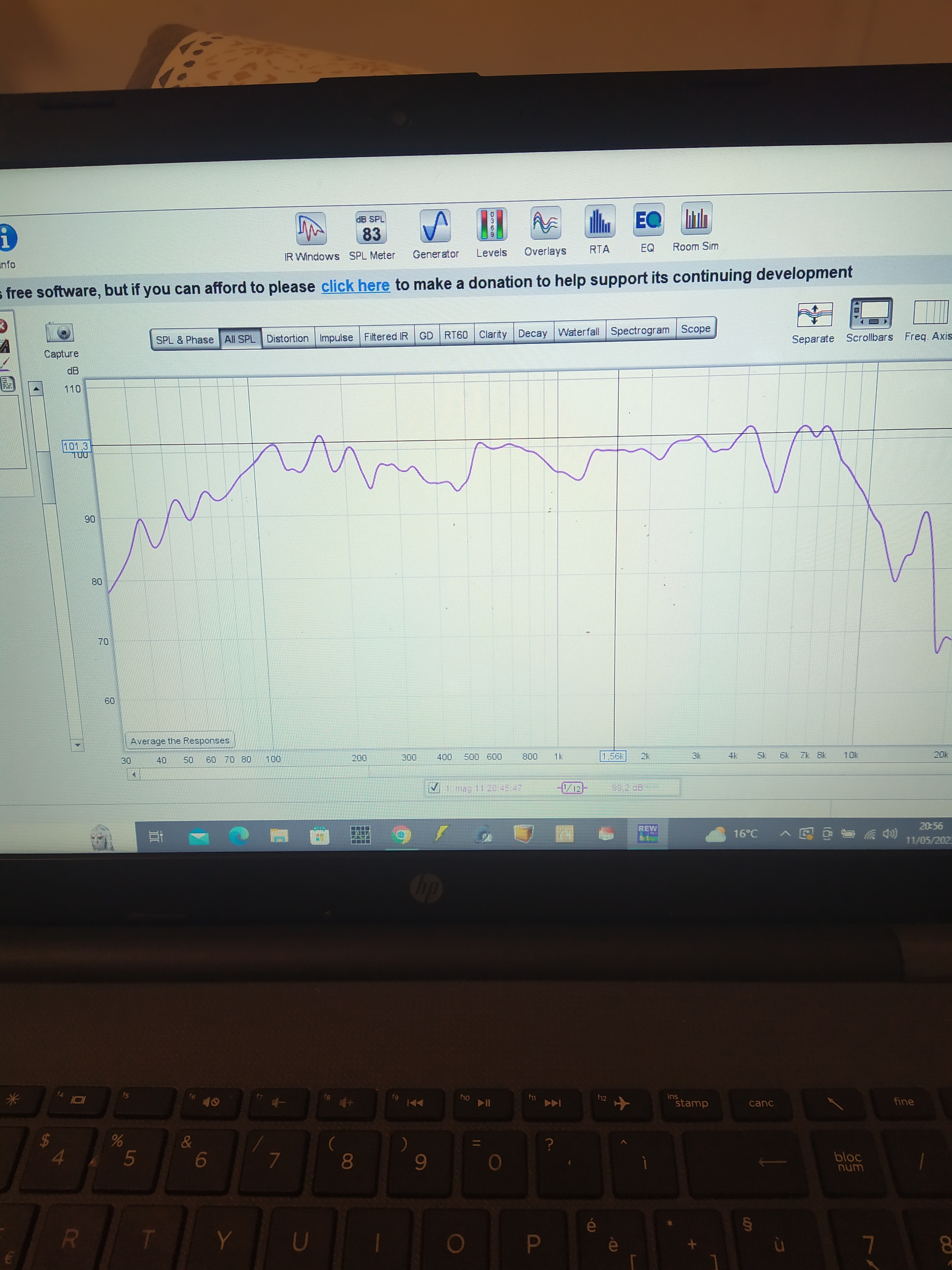

Si si ho fatto la calibrazione e prima di misurare ho fatto suonare per mezz'ora a volume sostenuto il mw.non sarà il burn in ideale ma almeno era caldo .poi l'ho rimisurato dopo 5 minuti ed era uguale.il vas non me lo fa misurare perché mi dice che il volume è troppo grande.dovrei fare con la massa aggiunta ma per ora non mi interessa.
Sweepata con rew
Sweepata con rew
Premetto amplificatore uso domestico e nessun filtro.sotto i 100 hertz arrivederci 😱
1/12 smoothing
E una rta

Terriero ha scritto:Come preannunciato da voi esperti Immagine
Più di qualche sfiato, sigilla bene tutto...
Che pollo ,i buchi per le viti erano tutti aperti.domani sera ripeto provando anche con del materiale dentro

#373
Eh, ma credo che i -10 db a 50 Hz, rimarranno.. ^^

Messaggio da Exevia »
ozama ha scritto:Eh, ma credo che i -10 db a 50 Hz, rimarranno.. ^^
Quello è poco ma è sicuro!!!
