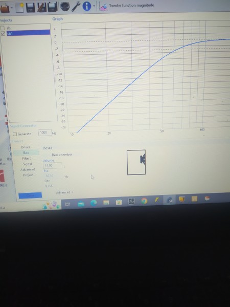

Si ma infatti se cambio di 1 litro cambia poco.il mio box è MDF 16 mm perfettamente sigillato.ho abbandonato l'idea del reflex è troppo rognosa .io ho mirato a ottenere più litri possibile ma la forma è obbligata perche devo integrare con l'interno dell'auto.quindi larghezza e lunghezza del baffle è quella.e poi ho visto che c'è una miriade di altoparlanti che in chiusa vanno benone .il sub comunque c'è.
Questa è la simulazione del sb17nrx2c35-8

Il Sb mi sembra ottimo in box chiuso, andrà benissimo anche con un passalto a 50hz, e con passa-alto terrà sicuramente almeno il doppio dei watt dichiarati.
In box chiuso una fc a 64hz è ottima.
Come detto prima, devi prevedere di mettere molto fonoassorbente, metterei il poliestere tipo "dacron" nella parte più lontana dall'altoparlante, propio a riempire quella zona anche pressando un po' , e poi anche a riempire il resto del box in questo caso facendo attenzione a non pressare il fonoassorbente, nella parte alta dietro all'altoparlante metterei incollato il bugnato, il più spesso possibile che non tocchi l'altoparlante.
