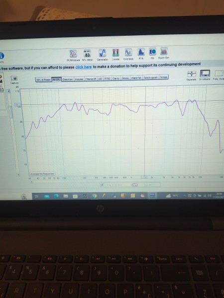

Come preannunciato da voi esperti 😑

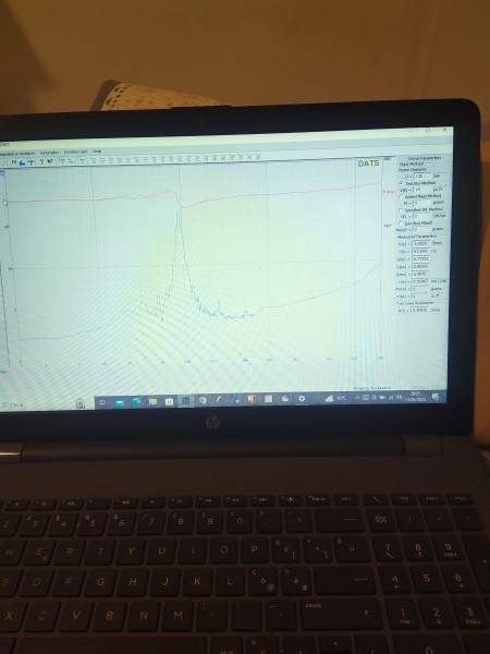

Ma hai fatto la calibrazione del DATS?
Inoltre quando fai la misura tieni lontani smartphone & simili

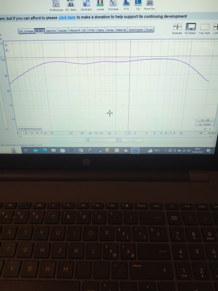

Si si ho fatto la calibrazione e prima di misurare ho fatto suonare per mezz'ora a volume sostenuto il mw.non sarà il burn in ideale ma almeno era caldo .poi l'ho rimisurato dopo 5 minuti ed era uguale.il vas non me lo fa misurare perché mi dice che il volume è troppo grande.dovrei fare con la massa aggiunta ma per ora non mi interessa.

Premetto amplificatore uso domestico e nessun filtro.sotto i 100 hertz arrivederci 😱

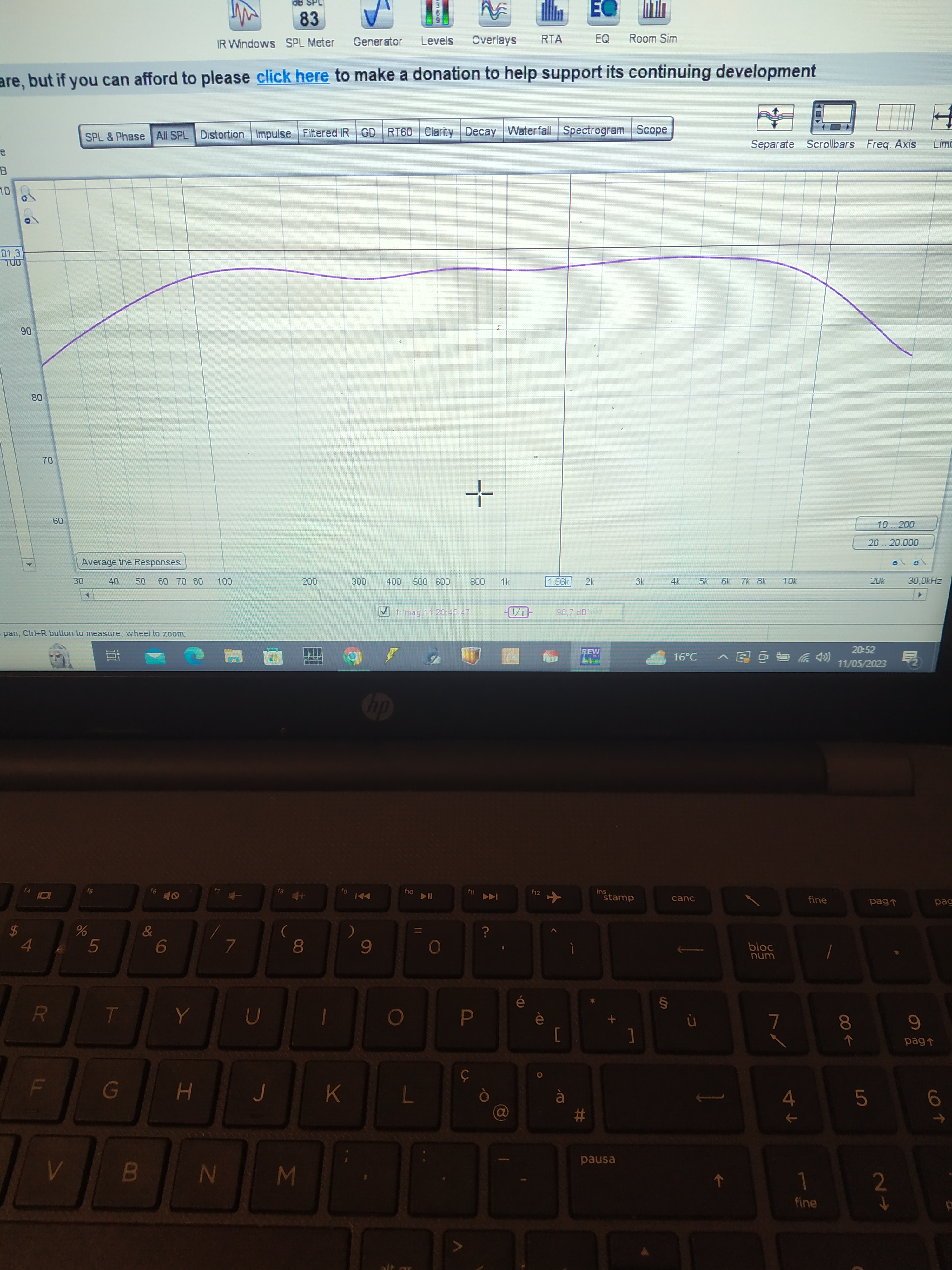

1/12 smoothing

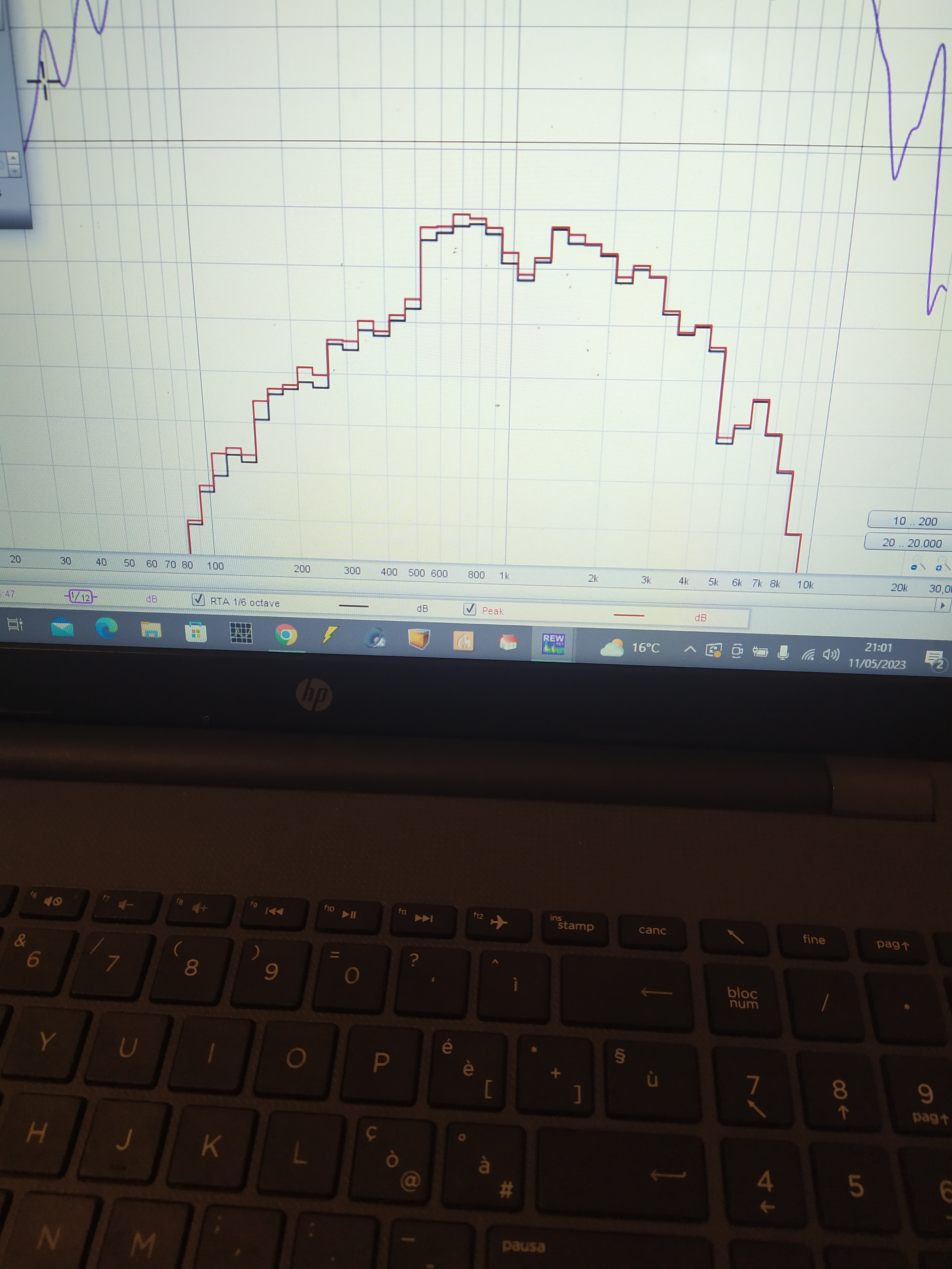

E una rta

Più di qualche sfiato, sigilla bene tutto...

Che pollo ,i buchi per le viti erano tutti aperti.domani sera ripeto provando anche con del materiale dentro

Eh, ma credo che i -10 db a 50 Hz, rimarranno.. ^^
