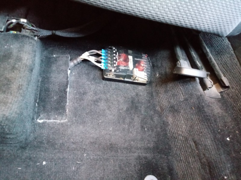

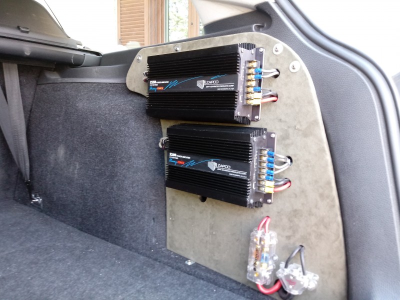

Questa mattina ho sistemato i crossover sotto i sedili anteriori: guaina anti taglio e termorestringente per i cavi, capicorda per le connessioni e fissaggio alla tappezzeria tramite viti autofilettanti. I crossover rimangono in una zona abbastanza protetta, con il sedile in posizione normale sono irraggiungibili dai piedi sia degli occupanti dei posti anteriori, sia dei posteriori.
In foto si vede quello lato passeggero con il sedile a fine corsa tutto indietro.
Sul pannello degli amplificatori nel bagagliaio si è liberato un po' di spazio.
Ci entra giusto giusto uno Studio 50 per i tweeter :sbav: ... Chissà!

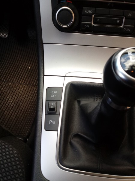

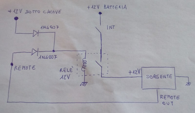

Già che ero al lavoro ho anche fatto una piccola modifica al circuito per la generazione della 12V sotto chiave. Come avevo descritto in un'altra discussione, per evitare di rimanere a piedi (cosa che mi è successa due volte) ho inserito un relè che attiva la 12V verso la sorgente. Il relè è pilotato dalla 12V sotto chiave prelevata dall'accendisigari e dal REM OUT della sorgente (ogni linea ha un diodo per impedire il corto tra le due tensioni). In questo modo per accendere la sorgente occorre inserire la chiave e accendere tramite il relativo pulsante; poi una volta acceso si può togliere la chiave perché il relè è mantenuto eccitato dal REM OUT. Per spegnere si deve spegnere la sorgente e alla successiva riaccensione è necessario reinserire la chiave. Così facendo si può ascoltare anche a motore spento senza dover tenere acceso il quadro: basta accenderlo per il solo tempo necessario all'accensione della sorgente.
Mi è capitato però un paio di volte che la sorgente si impallasse (maledetti software :@ ) e non si riuscisse a spegnerla dal tasto, per cui ho dovuto staccare la batteria. Per evitare che ricapiti, ho fatto una modifica inserendo un interruttore in serie al relè. L'interruttore è normalmente sempre in ON, se ci dovesse essere qualche problema basta portarlo in OFF e la sorgente si spegne.
Di seguito lo schema del circuito.
L'interruttore aggiunto è quello indicato con INT.
L stesso è stato "ospitato" sul tunnel del cambio in un posto libero tra i due pulsanti per il disinserimento dell'ESP e dei sensori di parcheggio.

max, sei una fucina di suggerimenti, escamotage, adeguamenti e soluzioni varie, tantissimo di cappello. :)
E ritornando ai passivi, se ho ben visto il posizionamento permette futura accessibilità per eventuali affinamenti, che è cosa da tenere in considerazione.
Per il discorso dello Studio 50 immagino che ti solletichi non poco il monomarca, se posso dire...io punterei uno Z220/Z220II. ;)

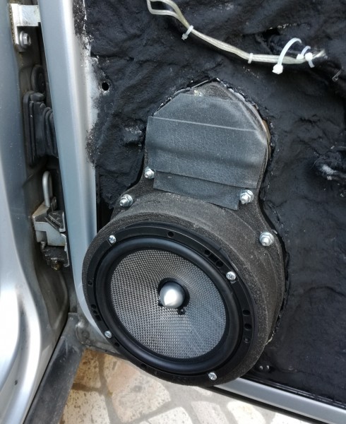

Questa mattina ho sostituito i woofer con quelli dell'altro kit, come avevo detto che avrei fatto in uno dei post precedenti.
Ricapitolando:
- Configurazione iniziale: 3 vie con kit Focal 165AS3 e crossover passivo dello stesso kit
- Configurazione intermedia (fino a ieri): 2 vie con woofer del kit 3 vie di cui sopra e crossover del kit 2 vie
- Configurazione attuale: 2 vie con kit Focal 165AS e crossover passivo dello stesso kit
Entrambi i kit montano lo stesso tweeter.
Ho anche smontato i midrange (che a questo punto non mi servono più e penso anche che abbiano qualche problema perché ultimamente gracchiavano) e chiuso i relativi fori; per quest'ultimo passaggio ho semplicemente incollato davanti al foro delle strisce di neoprene perchè comunque dietro c'è la piccola cassa del midrange (visibile nelle prime pagine della discussione), quindi non ci sono sfiati per il woofer.

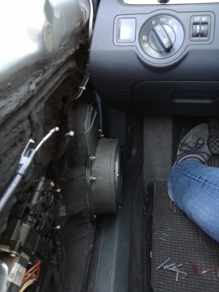

Ho anche notato una cosa che non avevo mai visto prima: i woofer sono leggermente inclinati in avanti O_O .
Non so se si capisce dalla foto seguente, ma è così.
Ho provato un ascolto con gli altoparlanti liberi, senza le cartelle ed effettivamente c'è una bella differenza: suono più aperto e definito, gamma media più presente.
Ecco quindi che si profilano all'orizzonte ulteriori lavori: supporto inclinato per orientare i woofer e sostituzione delle griglie.
Non subito però perché la sostituzione delle griglie va studiata per bene per minimizzare l'impatto estetico e armonizzare il tutto.

Se avevi i wf "liberi" dietro la cartella avevi buona parte di dispersione al suo interno!
Ovvio che senza senti una netta differenza, a conferma ancora una volta che una corretta installazione fa la differenza! ;)
maverix
Messaggi: 1578
Re: Volkswagen Passat 2010
#340
Messaggio da maverix »
Il fatto che siano leggermente orientati in avanti è una cosa molto frequente, anche sulla mia erano così, per quello ho deciso mettere mano pesantemente al pannello porta armato di vtr.
