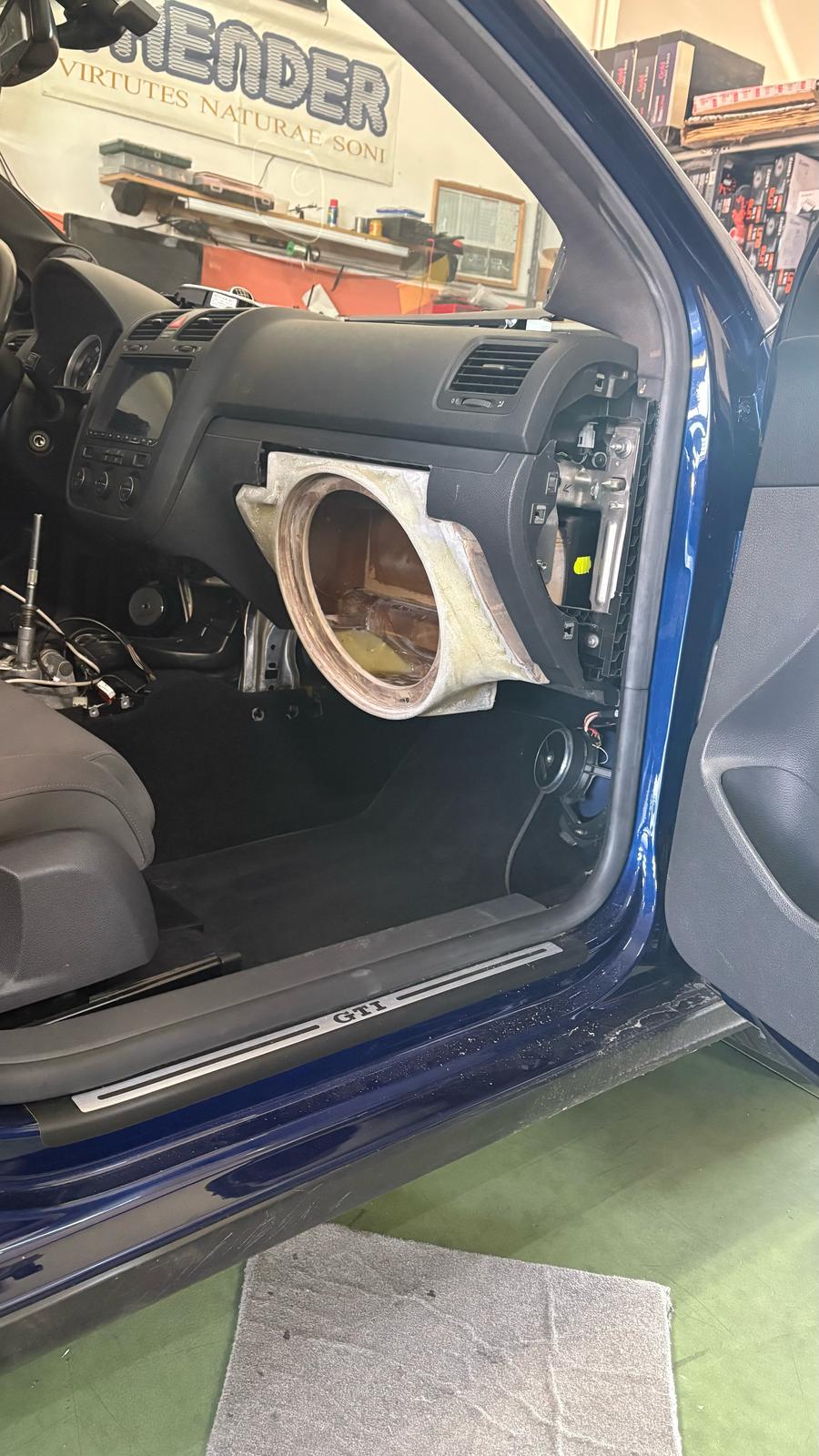

Ciao a tutti.

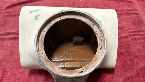

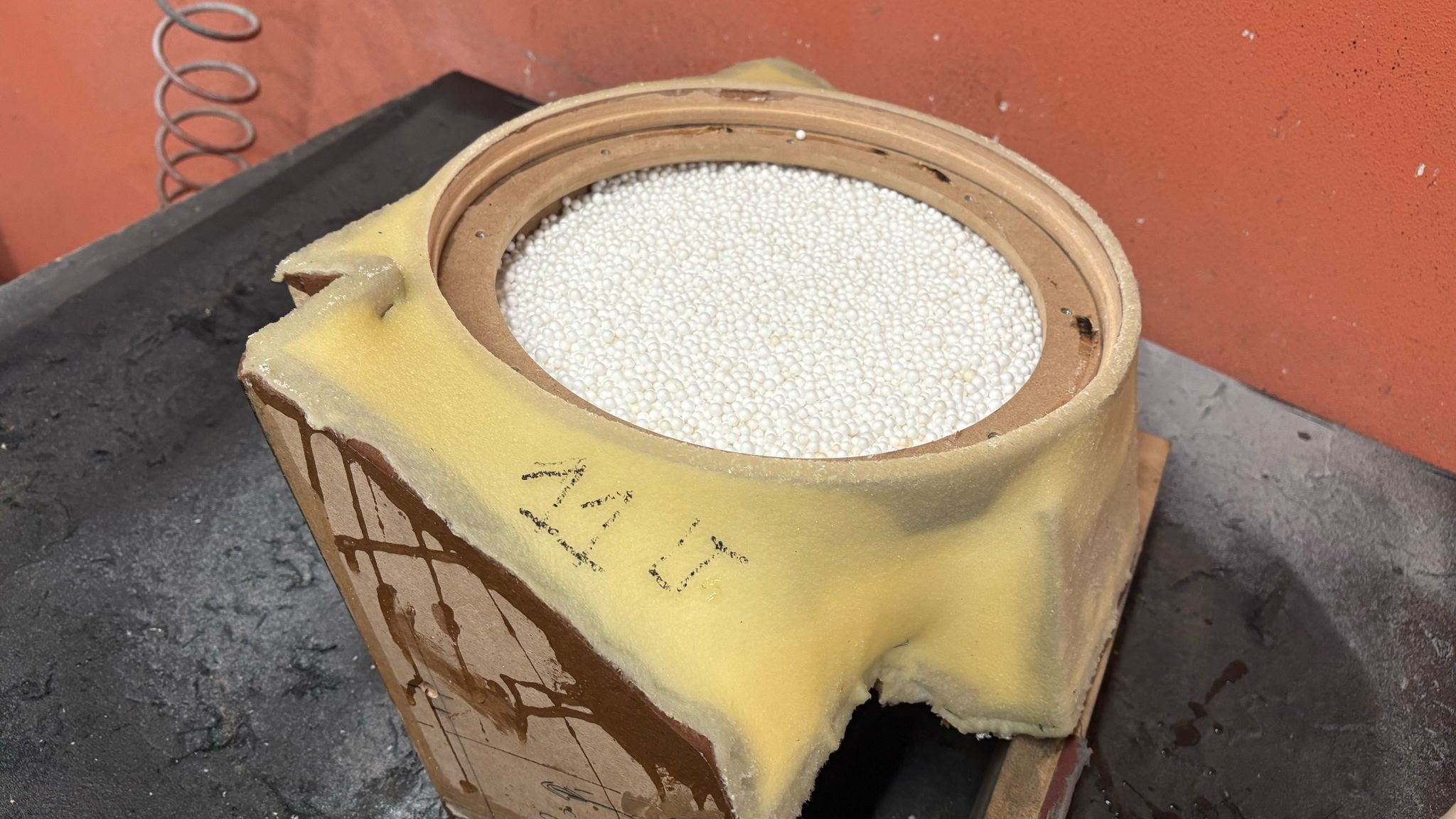

Riprendo questo topic per aggiornarvi sull'upgrade, che è in corso di realizzazione.
L'integrazione del sub frontale si è rivelata un'operazione complessa più del previsto, principalmente per via del cruscotto della Golf 5, che è poco profondo e particolarmente "pieno", non permettendo quindi di sfruttare spazi dietro alle plastiche che pensavamo invece di poter sfruttare. Certo, anche il sub non proprio piccolino (un SB Acoustics slim da 10") ci ha messo del suo... :D Alla fine, dopo svariati tentativi e tribolamenti, siamo riusciti a ricavare un volume di lavoro decoroso (11l lordi), e comunque superiore ai 6-7l che avevamo stimato di poter ricavare. Per cercare di ottimizzare ulteriormente andremo a riempire il box di dacron, che miracoli chiaramente non ne fa, ma difficilmente fa male quando hai un volume molto ridotto in cui far lavorare il sub.
Adesso resta "solo" la rifinitura del box (stucco, carteggio, ripeti), la creazione di una "cornice" per integrarlo al meglio nel cruscotto e l'impellatura.
Per finire, qualche foto dei lavori in corso, giusto per dare un'idea di come sta venendo. Anche perchè so che siete guardoni! ;)

Figata! non vedo l'ora di capire un po' come si comporta...
Alla fine per un SUB frontale 11lt (considerando le caratteristiche di quel cono) "posson bastare".

Dopo l'iniziale preoccupazione di non riuscire a ricavare più di 5-6-7 l, sono decisamente più fiducioso che possa venire fuori un qualcosa di interessante. :)
La teoria ci dice che dovrebbe andare bene per quello che dovrà fare nell'ecosistema generale dell'impianto, saranno poi le misure, e ancor di più le orecchie, a dirci se effettivamente è così. Dita incrociate! :D

Bel lavorone! :love:
Ma ho il sospetto che quel sub lo conosco.. :hmm:

Sta povera golf continui a "bucarla" qua e la'! XD XD XD
Bel lavoro, spero che il risultato (acustico) renda giustizia! :yes:

Il pezzo di cruscotto sacrificale si trova dallo sfasciacarrozze ad una cifra irrisoria... Qualora volessi ripristinare il tutto, basterebbe rimontare il pezzo originale, che è stato smontato e messo al sicuro! ;)
La teoria è solida e confido che la resa sia all'altezza delle aspettative. :)

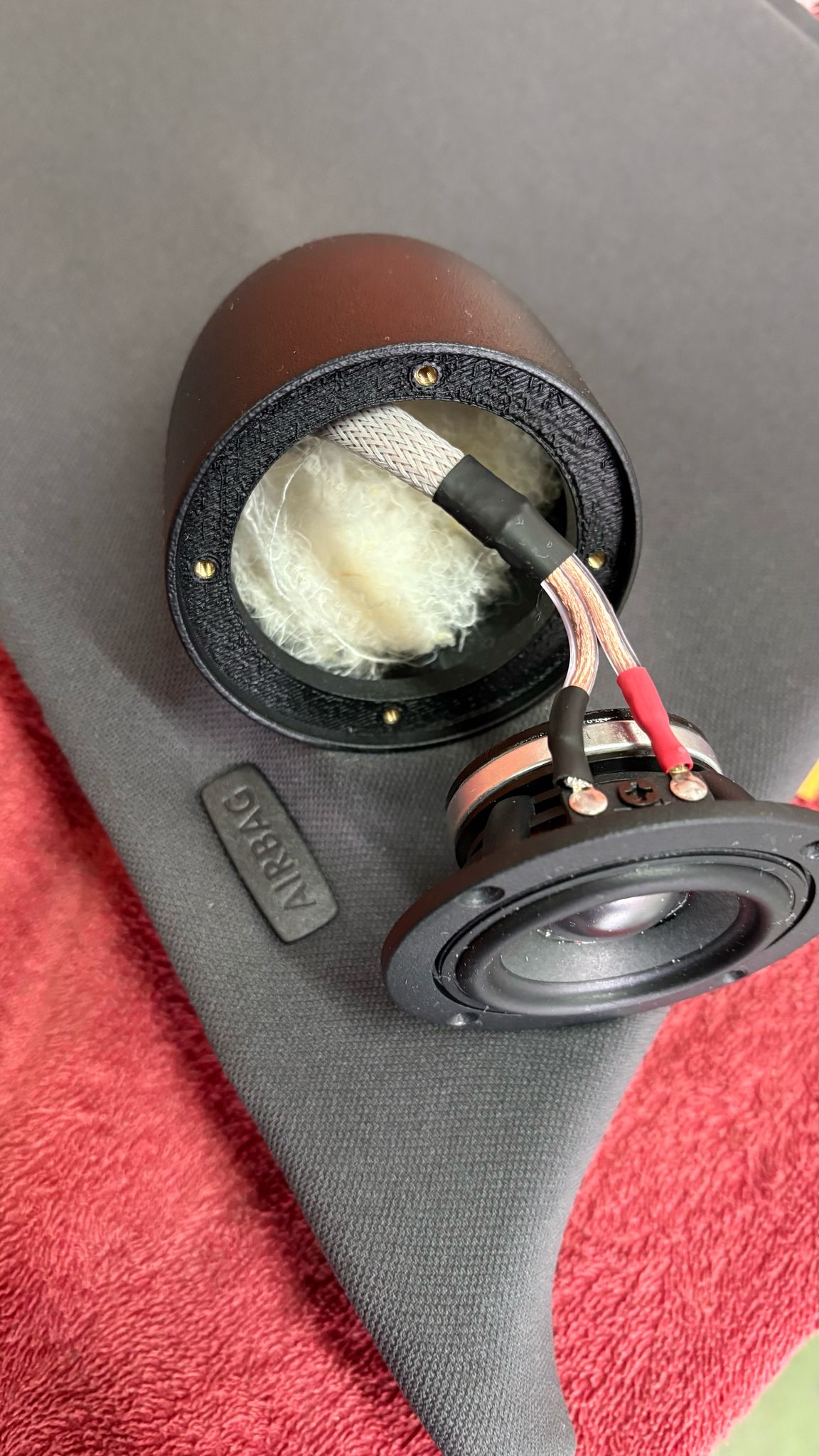

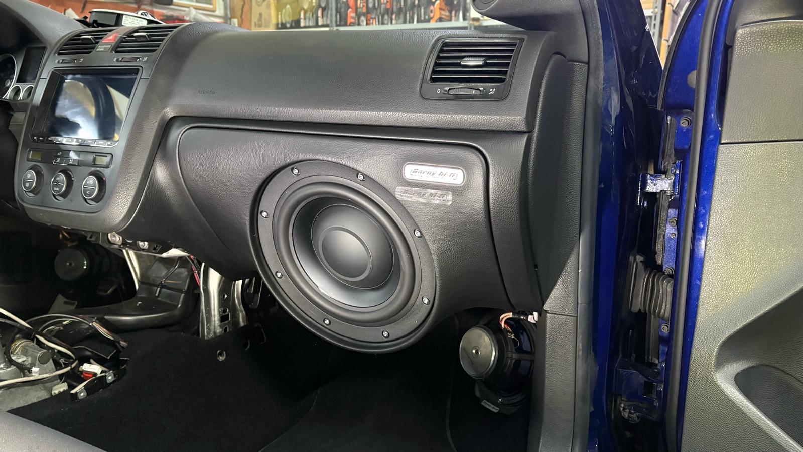

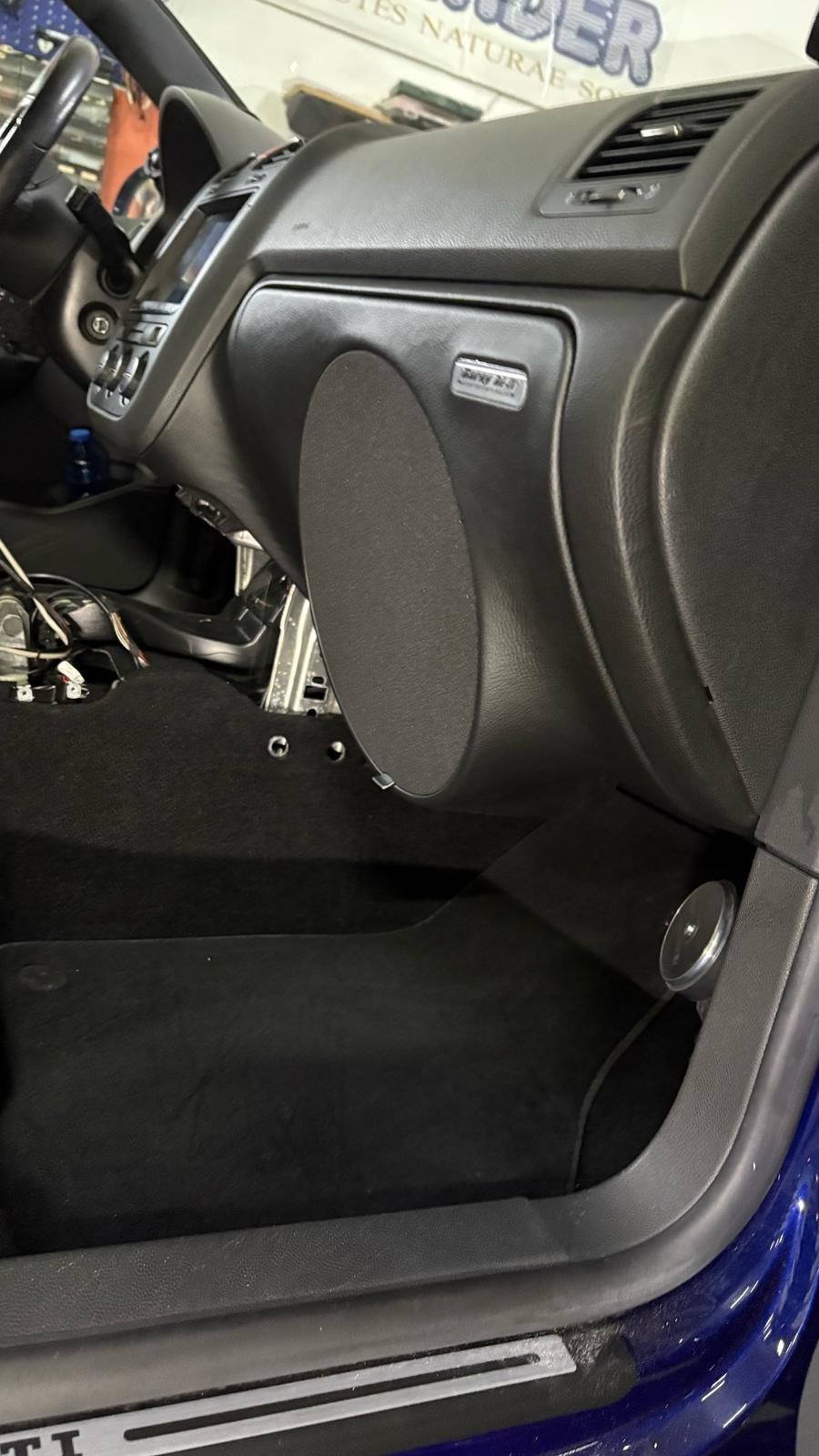

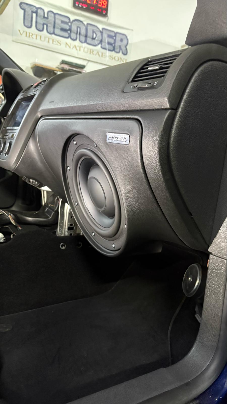

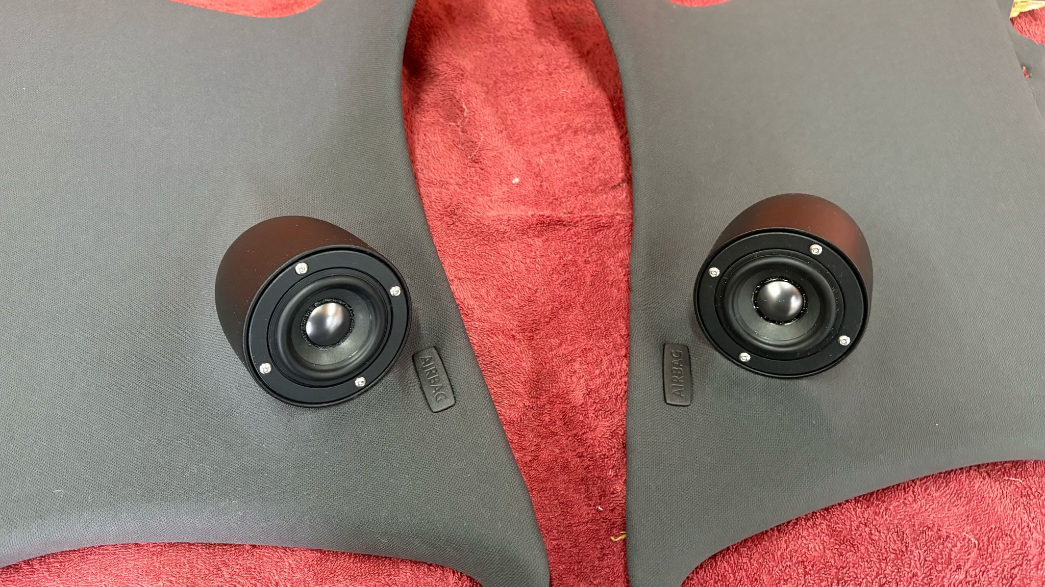

In quest'ultima settimana i lavori sono andati avanti alacremente, tra una stuccatura ed una sabbiatura ed il sub frontale è stato finalmente impellato e montato. Come finitura ho optato per un classico vinile nero, che ben si abbina al cruscotto e che è anche facile da tenere pulito :) E' stata ovviamente anche costruita una griglia protettiva amovibile a protezione del cono.
Bando alle ciance, ecco il risultato finale:
Anche i medi del rear-fill sono stati montati in cup stampate in 3D e fissate sul montante posteriore debitamente sagomato e rivestito in tessuto uguale a quello OEM. Il volume interno delle cup è di circa 0,4l lordi, quindi perfettamente adatto a far lavorare il driver in condizioni ottimali. Driver che non saranno certo mai sfruttati al massimo, visto il loro ruolo nell'impianto, ma sempre meglio farli lavorare in condizioni ottimali. ;)
Se gli ultimi lavoretti di rifinitura non riserveranno sorprese, la settimana prossima andrò a riprenderla così si può cominciare a tarare.
Non vedo l'ora! :D
Ultima modifica di dodrive il 13 mar 2025, 19:51, modificato 1 volta in totale.

Sempre molto belle le realizzazioni di Barny.. :love:
Peró quel “coso” minaccioso puntato sui maroni un po’ mi impensierirebbe, se dovessi fare un viaggetto con te.. XD
Sono curioso di sentirla.. Pure con i full come i miei, usati per il rear fill! :D

Cavolo che bello!! sembra uscita così di fabbrica.
