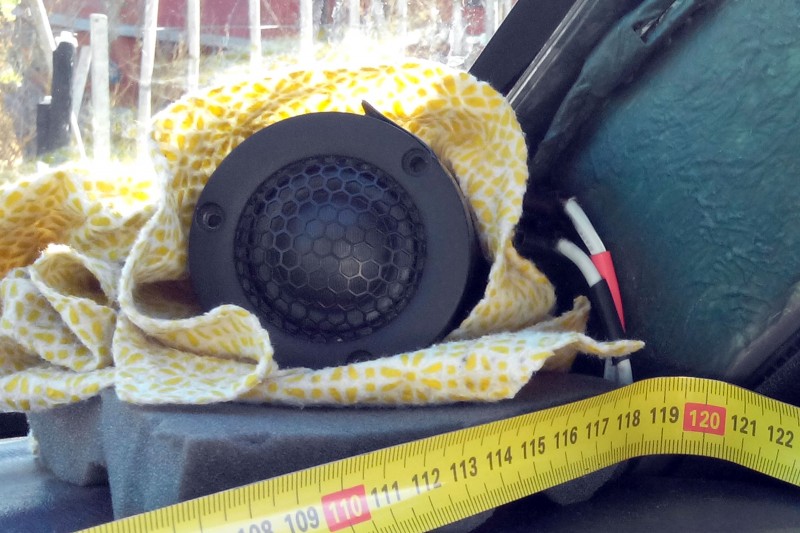

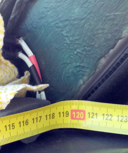

Ps. Pensa che l'interasse tra montante e montante del Jimnino è di soli 118 cm scarsi...
Interasse tra montanti Jimny.jpg (147.17 KiB) Visto 928 volte
ho provato a mettermi in mezzo ai sedili, cambia il centro del suono stereo, ma nell'impostazione ho cercato di tenere a mente anche il passeggero, non solo, egoisticamente, me stesso. Certo dalla mia parte si sente un pochini meglio ma anche il passeggero non sfigura. Insomma un compromesso accettabile, va.

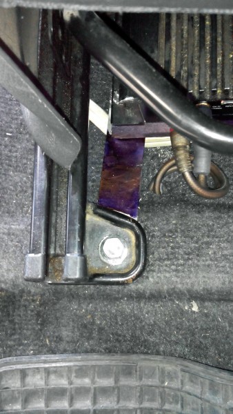

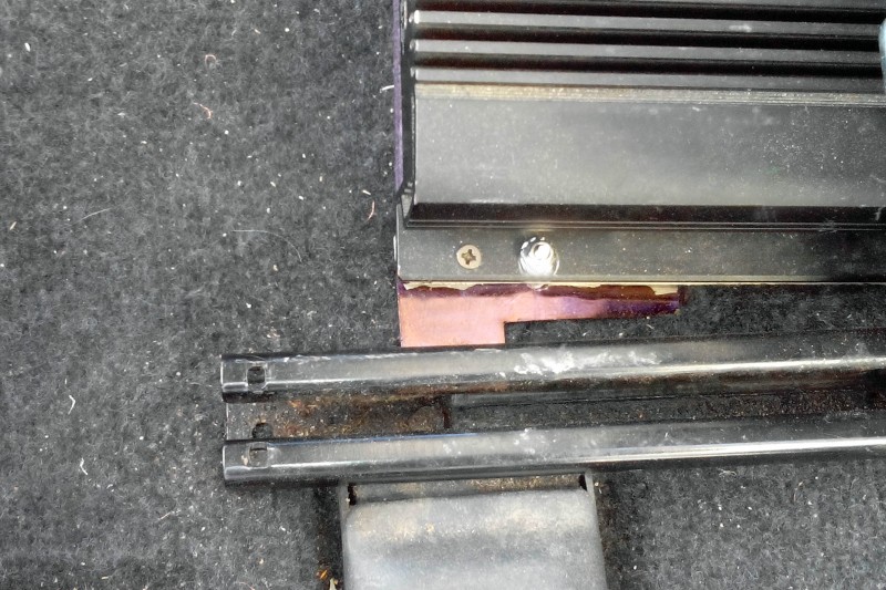

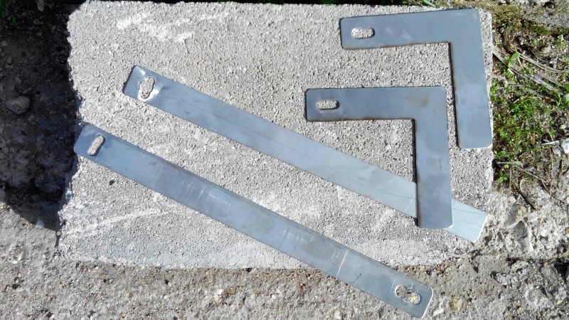

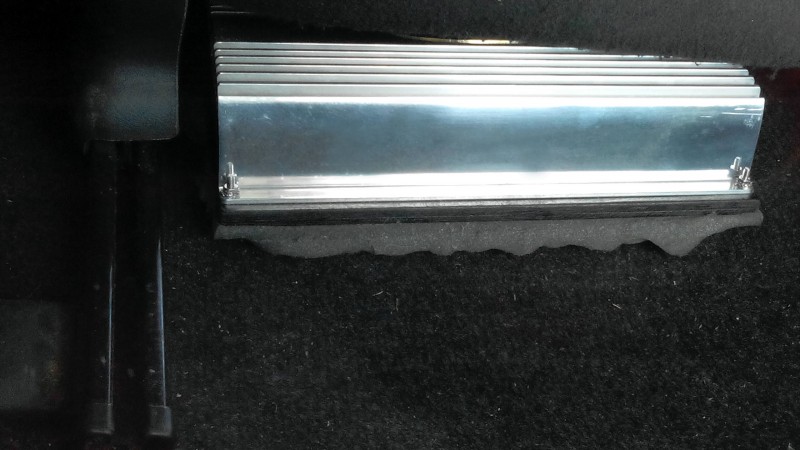

Volevo solo mostrarvi, in attesa dei montanti che Danilo mi sta terminando, come ho fissato il due finali sotto sedile.
Il Jimny è un fuoristrada vecchia maniera (tutto old...) cioè robusto telaio a longheroni separato da abitacolo. L'assetto è rigido, non ammortizza molto le irregolarità della strada quindi si trasmettono urti e sollecitazioni all'interno della vettura.
I finali sono vincolati ai bulloni che trattengono i sedili tramite dei listelli in lamiera inox da 1 mm, molto flessibile. Solo da un lato.
Fissati su una tavola di multistrato a sua volta protetta da un foglio di poliuretano che ho incollato al di sotto e da una soglia di bugnato piramidale come base.
Il sistema è soffice ma non eccessivamente cedevole, ammortizza adeguatamente gli apparecchi.
Lamierino inox 304
Lamierino inox 304

synagryda ha scritto: Fissati su una tavola di multistrato a sua volta protetta da un foglio di poliuretano che ho incollato al di sotto e da una soglia di bugnato piramidale come base.
buona idea :yes:

Ieri ho avuto modo di poter vedere il lavoro, devo dire che è molto pulito e tutto ben nascosto sotto il sedile. Ho fatto pure un po di ascolto, abbiamo ascoltato un po di tutto, Michael Jackson, Ligabue ecc e infine pure musica classica. Dalla mia pochissima esperienza e dalla mia meno che pochissima conoscenza della musica, posso solo dire che l'impianto suona con tutti i generi e non ho avuto mai sensazione di fastidio nell' ascolto, ne affaticamento. E vero che la scena non è centrata, Ema lo sa molto bene ed è una sua scelta, ma la qualità del suono e pulizia fa dimenticare tutto. Spero di riuscire a raggiungere un livello accettabile anche io un giorno, comunque sono felice che Ema mi da la possibilità di ascoltare la sua macchina
