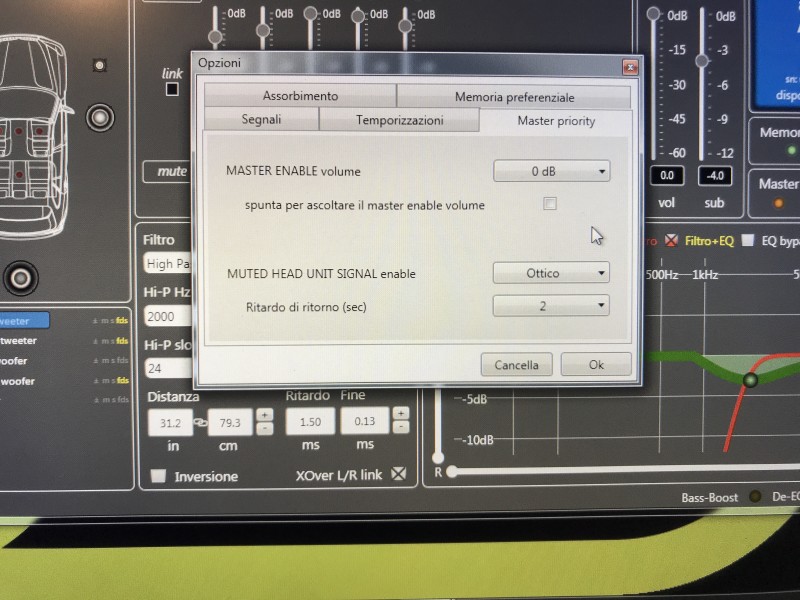

@Lucajust:
Per la commutazione, questa avviene indipendentemente dalle impostazioni di auto accensione.
Va impostata qui:
Ora ho collegato il remote in del DSP sotto chiave, per sperimentazione. E disabilitato le accensioni automatiche. E funziona tutto benissimo lo stesso.
Basta che sia abilitata la terza voce dall'alto, indicando su quale aux deve funzionare. La mia è impostata su ottico. Ma le voci sono: nessuna, una delle due o entrambe, se non ricordo male.

ciao, volevo chiederti una cosa, del connettore 16 pin, 8 pin sono gli ingressi hi level, 4 pin inputs in1 in2, 2 pin i remote, e altri 2 optical select e master enable. la domanda è, gli ultimi due pin a cosa servono? grazie.

Nel 16 pin ci sono:
- i 6 ingressi, (12 pin);
- il remote in e remote out (2 pin);
- l'optical select (1 pin): serve a selezionare l'ingresso ottico o l'aux analogico (se sono liberi i canali in 5 e in 6) e contestualmente accendere il DSP. Nel manuale è fotografato un esempio recante un cambia CD collegato ad una sorgente da plancia: se estrai un +12 dal cambia CD, selezionandolo dall'unità da plancia, puoi ottenere il cambio da "master" (l'unità da plancia connessa in analogico) a ottico (il cambia CD con uscita digitale ottica). Ma puoi anche programmare la commutazione sull'ingresso Aux analogico, se ad esempio il cambia CD ha una uscita pre di livello fisso. Salti tutta la sezione pre della sorgente, controllo toni, volume, eccetera. Ovviamente ti serve il DRC per regolare il volume. Sia nel caso di ingresso digitale che analogico.
- master enable (1 pin): accendi e commuti su "master" dandogli i 12V. Puoi abilitarlo ed impostare una attenuazione di default da 0 a -18db per allineare la sorgente master all'aux o all'ottico. Quindi, puoi usare questo pin al posto del remote in, se intendi usare il volume del DRC per tutto l'impianto, allineando i volumi dell'ingresso master ed aux. Che, se digitale, dipende dal livello di uscita del disco o del file, essendo in genere un segnale di tipo fisso.
Nota: Puoi anche far selezionare al DSP una memoria delle 2 a disposizione, a seconda dell'ingresso selezionato. In modo da gestire alcune personalizzazioni, come una diversa equalizzazione, per armonizzare due sorgenti diverse. Specie se una è l'unità da plancia oem e l'altra è digitale o comunque di più alta qualità.
Il connettore a 4 pin è quello dell'uscita altoparlanti, a 4 canali, che possono essere configurati come ti pare. Anche due a ponte per il sub e due normali per il fronte, oppure entrambi a ponte per i woofer frontali (e altri canali assegnati ad ampli esterni) o per il sub stereo, variando la mappa canali ed il numero di vie, durante la configurazione iniziale del sistema.
Il connettore a 12 poli è quello delle uscite pre dei canali rimanenti 5/6/7/8/sub.
Non ho provato se l'uscita sub è in parallelo al pin jack comunque disponibile (io uso quello, nella mia configurazione: 2 vie attive più sub con ampli esterno). Nel wizard di configurazione, puoi associare un ampli esterno o più, abilitando queste uscite ed assegnandovi i canali che desideri. Nel caso imposti un "ap1d", che è l'ampli Audison della stessa serie, viene indicato di collegarlo li. Se non imposti ampli, se nella impostazione ingressi hai impostato che hai un sub, e lo hai associato ad un gruppo di canali in ingresso (da cui prenderà il suono) viene abilitato il pin jack.
Se imposti un ap4d, abiliti le uscite pre 5/6/7/8. Ovviamente il wizard fa capo ai finali della serie "prima", ma puoi montare i finali che ti pare. Le uscite pre sono a 4 volt, che poi attenuerai da software a passi di 0.5 db. Dovrai saldare dei pin femmina ai canali che ti servono o acquistare i cavi già fatti allo scopo.
Oh.. Vado a memoria eh..
Comunque, il manuale è scaricabile anche se non sei registrato, se vuoi fare delle verifiche.
Queste cose sono in comune (in funzione del numero dei canali amplificati, ovviamente) ai tre modelli della serie AP/bit: 4.9, 5.9, 8.9.

ozama ha scritto:@Lucajust:
Va impostata qui:
Grande! il problema è che da manuale e altra roba, non sono assolutamente chiari, completamente!
