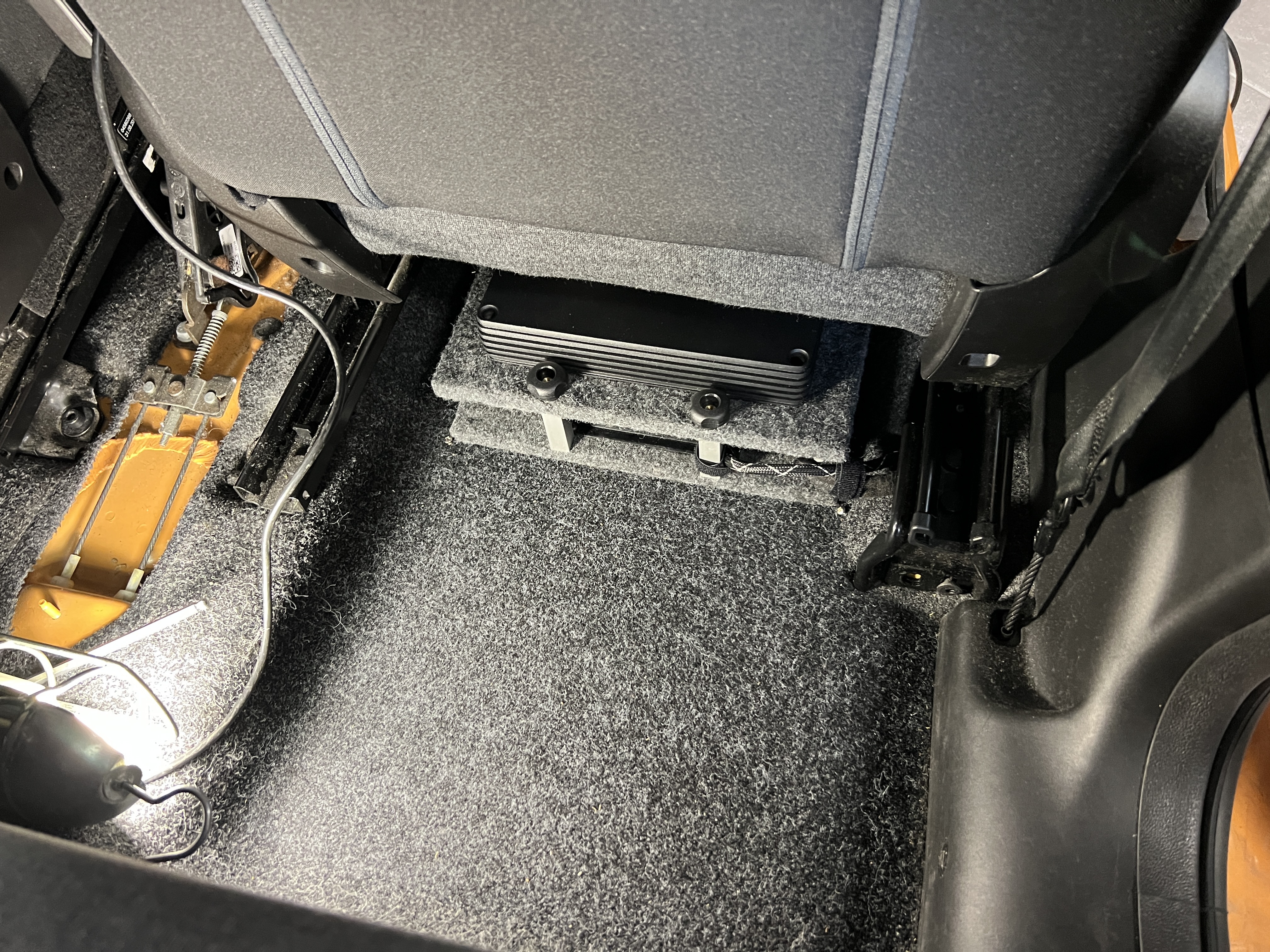

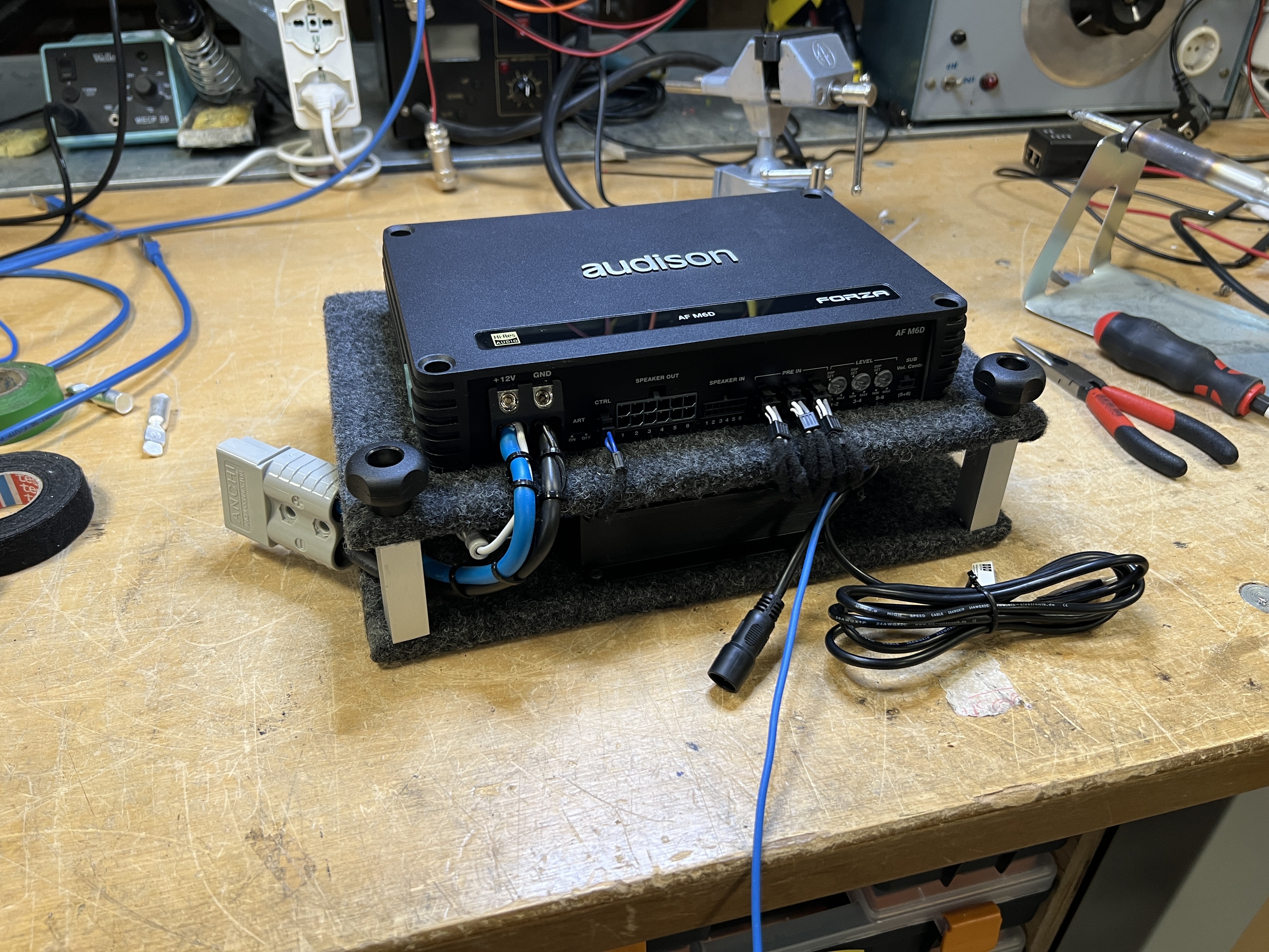

Si, avendo una "fessura" tutta circostante al sedile di circa 5/6 cm, potevo effettivamente non mettere nulla in quanto tale fessura permette una certa areazione naturale, ma io ho voluto "aiutarla" ad essere più efficiente installando le ventole radiali proprio per il fatto di "spingere" il calore nella direzione opposta a quella di ingresso dell'aria fresca, proprio perché l'aria (calda) uscendo fa entrare automaticamente e naturalmente altra aria che in questo caso è più fresca per effetto movimento/aspirazione.
Mentre, come ho già scritto in precedenza, nel vano amplificatori, che si trova al chiuso, ho usato 3 ventole radiali dove 2 "estraggono aria calda ed 1 spinge aria fresca..... Ma molto probabilmente ne inserirò un'altra in immissione.
Per cui conosco la differenza tra le due tipologie di ventole.

Io ho il tuo stesso DSP e non mi sono posto il minimo problema, sinceramente. :hmm:
È montato sotto al sedile, e a 5 mm di distanza dal piano sul quale è fissato l’ampli e tra il piano ed il DSP passano i cavi pre.
E non mi pongo il minimo problema, sinceramente. ^^

Beh.... io "da sempre" ho curato la ventilazione degli ampli... Farli lavorare ad alte temperature non mi è mai piaciuto..... Potrò anche sembrare/essere fissato ma è così, poi ognuno è libero di pensare come vuole. Secondo il mio parere, le elettroniche quando sono tiepide lavorano in modo ottimale, mentre se troppo calde si riduce la resa con il rischio che vadano in "protezione". I miei ampli, come ben sai, hanno più di 20 anni e aprendoli guardando i componenti ho notato che sono intatti come nuovi e si sente un leggero odore di bruciato (tipico di tutte le elettroniche), probabilmente perché ho sempre provveduto a raffreddarsi adeguatamente. Infatti ho montato un termostato che in estate è impostato a 37° mentre d'inverno a 40° ;)
Per quanto riguarda la tua installazione "sotto sedile passeggero" è una soluzione a cui avevo pensato, in quanto, non so la tua auto, ma la mia ha le bocchette con una buona portata d'aria per cui la ventilazione sarebbe stata ottimale, però poi sarebbero state troppo in vista. Ti dirò di più... la Touran ha sotto il pavimento dei passeggeri 2 vani (1 per lato) con tappo che VW ha pensato per le consolle dei giochi per i bambini, così come sotto i sedili anteriori sia guidatore che passeggero ha 2 cassetti per lato di ampie dimensioni (in uno di quelli ci tengo il PC ASUS da 14 pollici) ... però sono chiusi e quindi giocoforza necessitano di ventole di raffreddamento e di conseguenza più rumore che a basso volume si sente -.- per questo motivo ho preferito montare tutto dietro. Poi ha altri vani sparsi in giro per la macchina circa una 20na (per ricordarmi dove ho sistemato le cose devo fare l'inventario a fine anno XD XD).
Comunque hai provato a toccare/misurare con il termometro ad infrarossi sia il DSP che l'ampli dopo un 1/2 di musica?. Io si...ed il DSP è quello che ha maggiore calore. Con le ventolina installate invece è leggermente caldo, se poi accendo il clima allora la temperatura scende ancora di più ovvviamente

Oranda ha scritto: 21 lug 2023, 23:52 Comunque hai provato a toccare/misurare con il termometro ad infrarossi sia il DSP che l'ampli dopo un 1/2 di musica?. Io si...ed il DSP è quello che ha maggiore calore. Con le ventolina installate invece è leggermente caldo, se poi accendo il clima allora la temperatura scende ancora di più ovvviamente
Si però allora dillo che non mi vuoi proprio ascoltare... :D
Lo chassis del DSP.3 e DSP.3S sono corpi dissipanti (estrusi per essere precisi) che per loro caratteristiche sarebbero più che sovradimensionati per dissipare i regolatori di tensione lineare che sono l'unica parte di quei DSP che per loro natura scaldano in modo consistente all'interno del circuito...
PECCATO che nessun componente di quei due dsp sia a contatto con il corpo dissipante appena descritto... Ergo, se anche ci spari sopra un flusso d'aria da farlo volare via non agisci direttamente sul circuito ma forse riesci a variare di 1° la temperatura interna dei componenti... Se ci appoggi la mano sopra sarà sicuramente più fresco, se invece guardi il monitor di temperatura interna dal software del DSP vedrai minime variazioni ma stai tranquillo che non saranno sicuramente incisive ne in termini di performance ne in ottica di allungarli la vita...
Quel DSP è fatto in sto modo, una cazzata di Helix purtroppo, ma vedrai che se lo monti senza il fondo e girato pancia all'aria ottieni risultati ordini di volte migliori...
