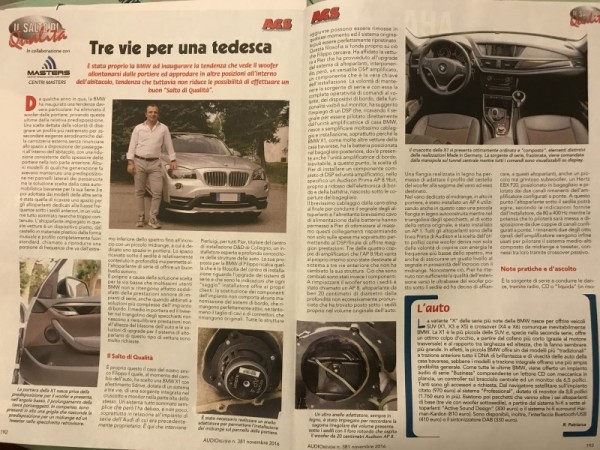

Questo è l'articolo dove si descrive una BMW con la predisposizione simile alla tua.
Spero che si legga, una bolta inserite le immagini.
Messaggi: 13159
Re: affiancamento amplificatore originale BMW
#205
In quella macchina, è stato usato un 8.9, con:
- due canali a pilotare la medioalta, tagliata in passivo;
- due canali a pilotare i woofers sotto il sedile (che sono stati messi da 20 cm con un adattatore in legno), tagliati in attivo;
- quattro canali a ponte (che diventano due di potenza circa doppia) a pilotare un subwoofer.
Se non interessa il sub, sarebbe possibile pilotare in attivo la medioalta (escludendo i filtri forniti col sistema e portando due cavi in più in portiera) e comunque, pilotare con 4 canali a ponte i due woofers sotto il sedile (io farei sicuramente così, ma aggiungerei un sub comunque, magari in futuro e dopo aver valutato il risultato, con un finale esterno).
Come vedi, se leggi l'articolo, tutto il lavoro è stato fatto nel bagagliaio ed è stato preso il segnale dall'ampli BMW. Ma quella sorgente che ha lui, magari ha l'amplificatore di serie e collegato in digitale. Oppure l'installatore non ha voluto fare modifiche di configurazione per ragioni di garanzia. Infatti, se l'ampli BMW fosse collegato alla sorgente come quello che hai tu, io lo avrei escluso: un passaggio in meno a degradare il segnale.

Ho cercato di capire e leggo allestimento Sdrive che mi sembra sia dichiarato da Bmw come un 100W su 4 altoparlanti e due sub. Non è quanto avevo io quindi ha forse l'allestimento del terzo livello, il Top Hifi, quindi ampli con dsp Harman Kardon. Molto interessante l'articolo. Un po'difficile da leggere ma ci si riesce.

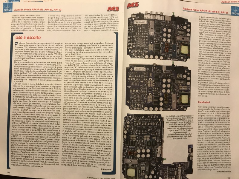

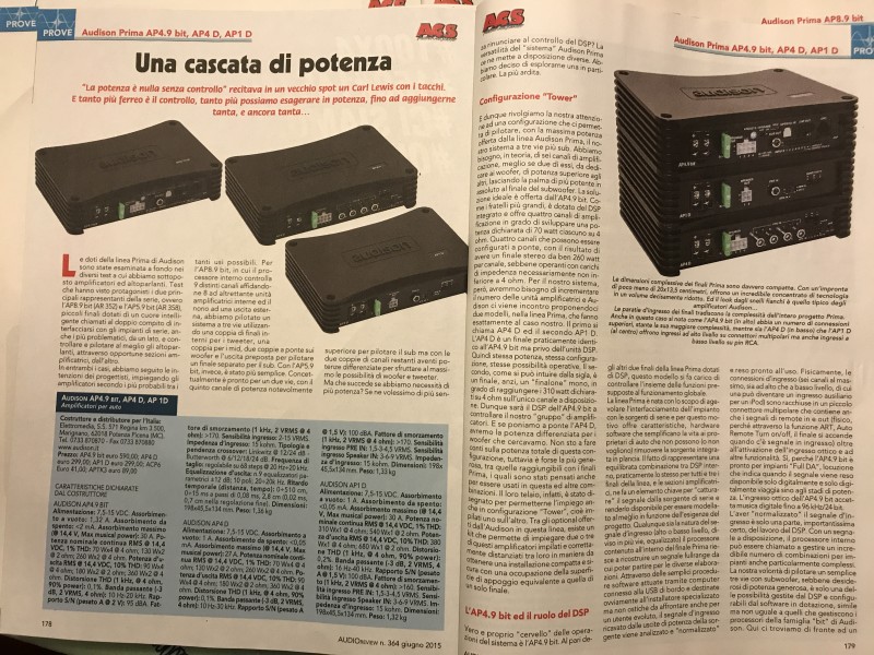

Questa è la prova di alcuni amplificatori della serie Prima:
L'AP4d è la versione senza DSP dell'AP 4.9bit. Se guardi le misure, è come guardare quelle dell'AP 4.9.
Direi che 80 W RMS per canale su 4 Ohm e oltre 150 su 2, sono una prestazione di tutto rispetto.. E a ponte, passano i 200 W. Se poi guardi la Tritim in regime capacitivo e la risposta in frequenza su 4 ohm, ti renderai conto che gli amplificatori in classe D di oggi, sono molto diversi dal passato. Questi non suonano certo come amplificatori "esoterici", ma mettono nei pensieri molti classe AB anche di fascia medio alta. Provare per credere..
Ah.. L'8.9 fa 45 w canale in assoluta tranquillità.
Hai capito perchè sono contento? :D

Ps: avevo letto male le potenze nella prova del AP4d: su 4 ohm, due canali a ponte, con tensione di lavoro di 14.4 V, sono in grado di erogare oltre TRECENTO W. Non 200.
Insomma.. È abbastanza incazzoso..
