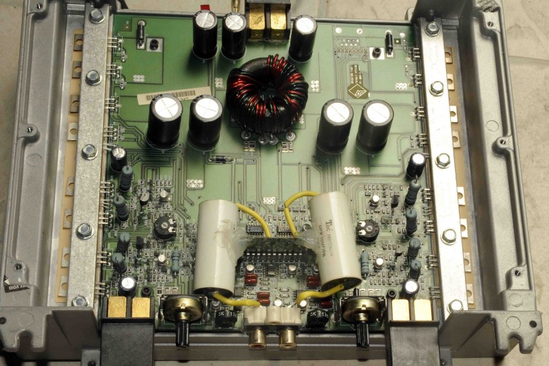

Volevo precisare una questione, me la sono dimenticata. Ho provato anche il Rockford Fosgate Punch 100.2, che è stato modificato e "pulito" all'ingresso, a livello di scheda, non da me ma da un tecnico conosciuto in Piemonte, ora non ci sono più regolazioni di passa basso, passa alto, equalizzazioni varie. Fa solo l'amplificatore puro! Bene, ha una spinta notevole, rabbiosa, corposa soprattutto in gamma bassa, probailmente molti ampere come circuitazione di progetto, ma non l'ho trovato particolarmente raffinato in gamma medio alta. Rispetto alla versione originale suona meglio, più "arioso" ma non mi piace molto come timbrica e sonorità, non mi ha "preso". Da qui la decisione di acquistare un ampli per il due vie anteriore e delegare al sub Vifa in cassa chiusa solo questa macchina. In mono, peraltro, il mostricattolo made in Usa eroga dei bei watts. Se ponessi questo sotto il sedile del guidatore avrei anche dei cavi molto corti a vantaggio di un'ottimizzazione della connessione e dell'applicazione di energia.
ROCKFORD Punch 100 (1).JPG (62.84 KiB) Visto 2766 volte

Non capisco la modifica al tuo RF su quella schedina.......Capisco la modifica per bypassare la scheda, se non ce l'hai, se ce l'hai basta rotearla nel lato opposto per avere il Full.......
synagryda
Messaggi: 1413
Località: Oristano
Messaggio da synagryda »
cyclon68 ha scritto:Quella cassa in foto è 40litri??????
Guarda le misure della cassa in mdf da 20 mm copiano praticamente una parte del micro baule del Jimny, a sviluppo trapezoidale; il portellone si chiude a filo! In esterno sono rilevabili: lunghezza totale circa 560 mm, altezza 330 mm. Da un lato larghezza 270 mm, alla base 300 mm.
I dati me li hanno forniti dopo aver valutato i parametri dell'altoparlante Vifa, optando per un sistema chiuso. Personalmente ci capisco nulla in questo settore! Spero di non aver dichiarato un litraggio non corrispondente al vero. Se così fosse mi scuso. Suona molto bene, però!
Idem per il finale R.F.: chi ha fatto la modifica è intervenuto su quella scheda, ci sono due grossi condensatori collegati a questa e agli ingressi, ma non mi chiedere perchè non è intervenuto ruotandola. Non sono in grado di dirtelo! L'ignoranza nel campo è grande!

Puoi mettere delle foto dall'alto di quella zona.....non capisco perchè è li staccata in quella posizione.
synagryda
Messaggi: 1413
Località: Oristano
cyclon68 ha scritto:Puoi mettere delle foto dall'alto di quella zona.....non capisco perchè è li staccata in quella posizione.

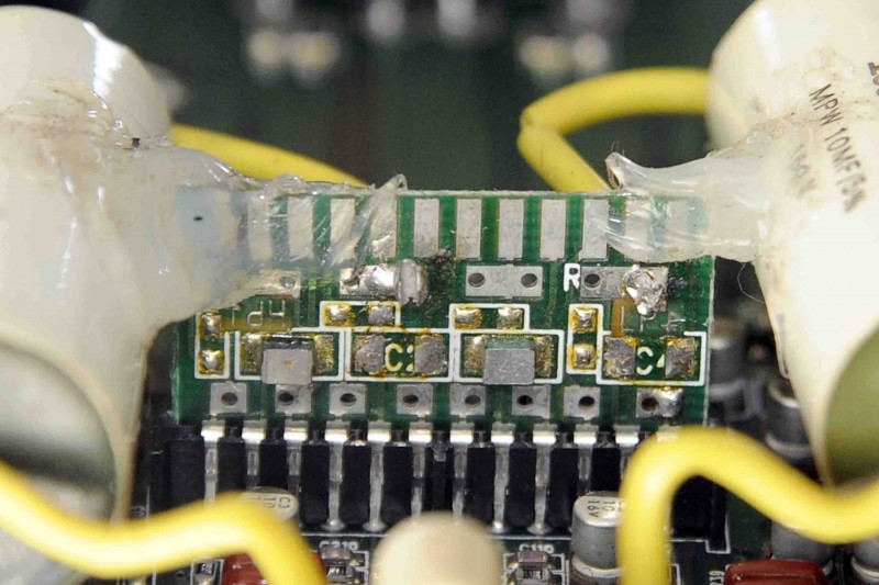

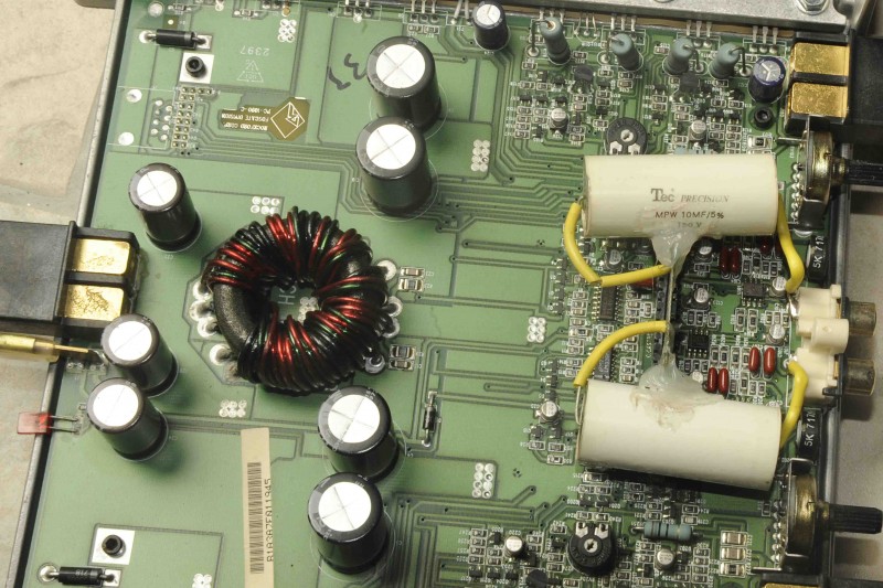

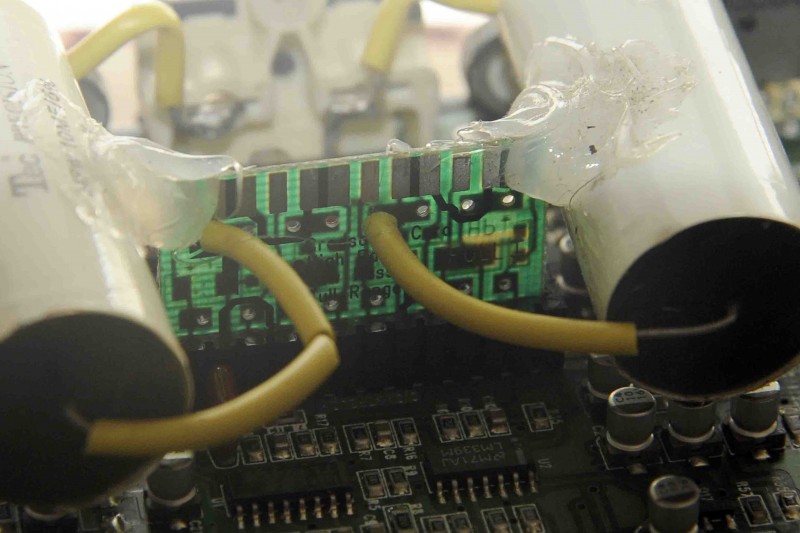

La scheda l'ho sfilata io per fotografarla, gentile cyclon68. Un amico voleva vedere semplicemente una macro, il dettaglio.
Guarda se qui si vede qualcosa di più. uno dei due tubicini gialli sembra spezzato in realtà si tratta solo di una guaina protettiva, l'interno è integro come connessione.

Intorno ai 43litri......mi sembrava più piccola.
Mi faresti 2 foto, una per lato della schedina.

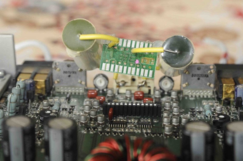

Non c'è l'ho più smontato il finale, ma vedo di postarne due che ho in archivio. Se non andassero bene mandami un messaggio privato che ti invio dettagli in alta definizione, tramite e-mail privata.

Penso che bastino queste 2 foto, devo capire un paio di cose prendendone una di quelle che ho in giro......

Nel tuo RF la schedina che cyclon voleva vedere mi sembra che sia stata spogliata dai componenti che erano saldati sopra, e che sia stata utilizzata solo per collegare i due ottimi condensatori Vifa. :)

Niente di particolare , con quei due condensatori ha bypassato tutta la sezione di buffer e crossover integrato. In questi casi va valutata molto attentamente l'impedenza di ingresso , ed anche la banda passante se (per esempio) i tecnici RF avevano realizzato un circuito con un subsonico a 20Hz adesso questo non vi è più e occore valutare come lavora l'ampli a gamma completa....un pò un pasticciotto...
Oltre che 10uF a quelle impedenze mi sembrano un pò tanti :)
I componenti smontati fungono da sezionatore

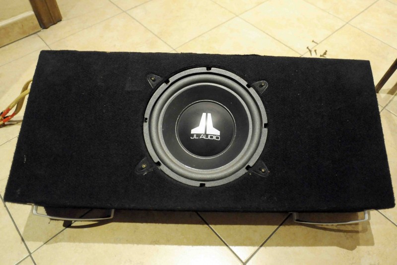

Ho appena indirizzato il link della discussione agli amici di un altro forum a cui sono iscritto, Suzukimania (un forum di sfegatati e bravi fuoristradisti...)! Spero di coinvolgere altri appassionati così da scambiarci informazioni, esperienze, consigli!
Installare un impianto audio su vetture piccole come la mia e simili fuoristrada non è ritenuta un'operazione facile. vediamo cosa salterà fuori.
Ps. Intanto ho sostituito per test il sub posizionato sulla Kangoo, un JL10W6 montato in cassa reflex con il Vifa M26 in cassa chiusa. Un piccolo aggiustamento al livello e... sorpresa! Ragazzi, mi piace più il Vifa! Magari sarà la differenza tra reflex e cassa chiusa ma con il Vifa l'amalgama con i Focal da 16 in portiera è risultato migliore, il basso sembra quasi provenire tutto avanti.... Con il Jl ho pressione, un livello superiore di emissione, la botta ma mi è parso meno musicale, con l'M26 c'è più "magia", più feeling... in attesa, per ora, faccio girare un po il cassa chiusa...
