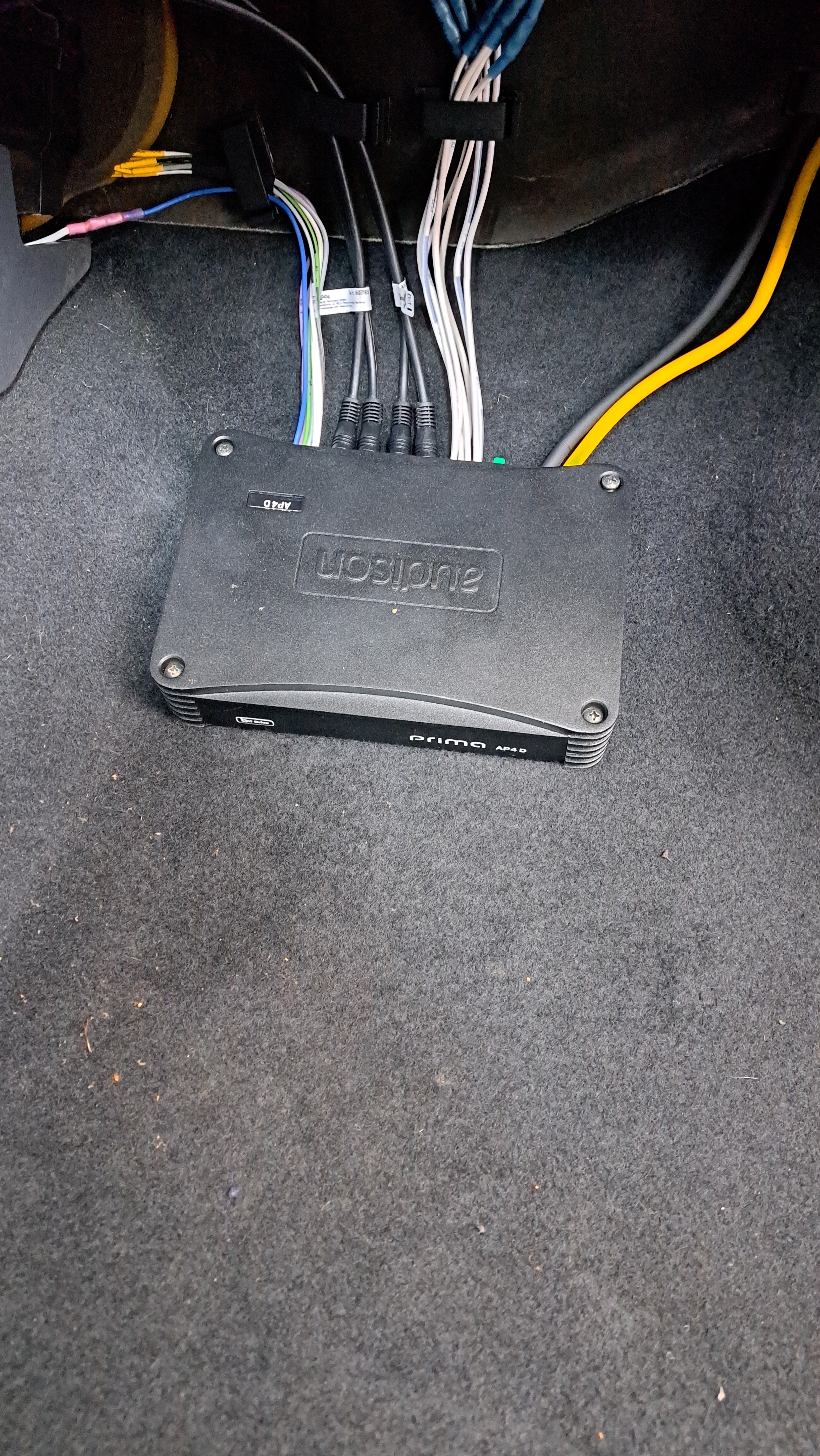

Cmq stamattina ho fissato l'ap4d e sono abbastanza soddisfatto di essere riuscito a nascondere il tutto, certo per "qua dentro" ( ma anche fuori ) è un lavoro da cani, infatti non vi faccio vedere come continua il cablaggio , però conoscendomi poteva andare peggio!

Re: impianto base su Polo 9n3 del 2007
Spero che tu non l’abbia appoggiato sotto il tappetino..
Quell’ampio, SCALDA.
Va fissato in un punto dove gira un po’ l’aria eh..
