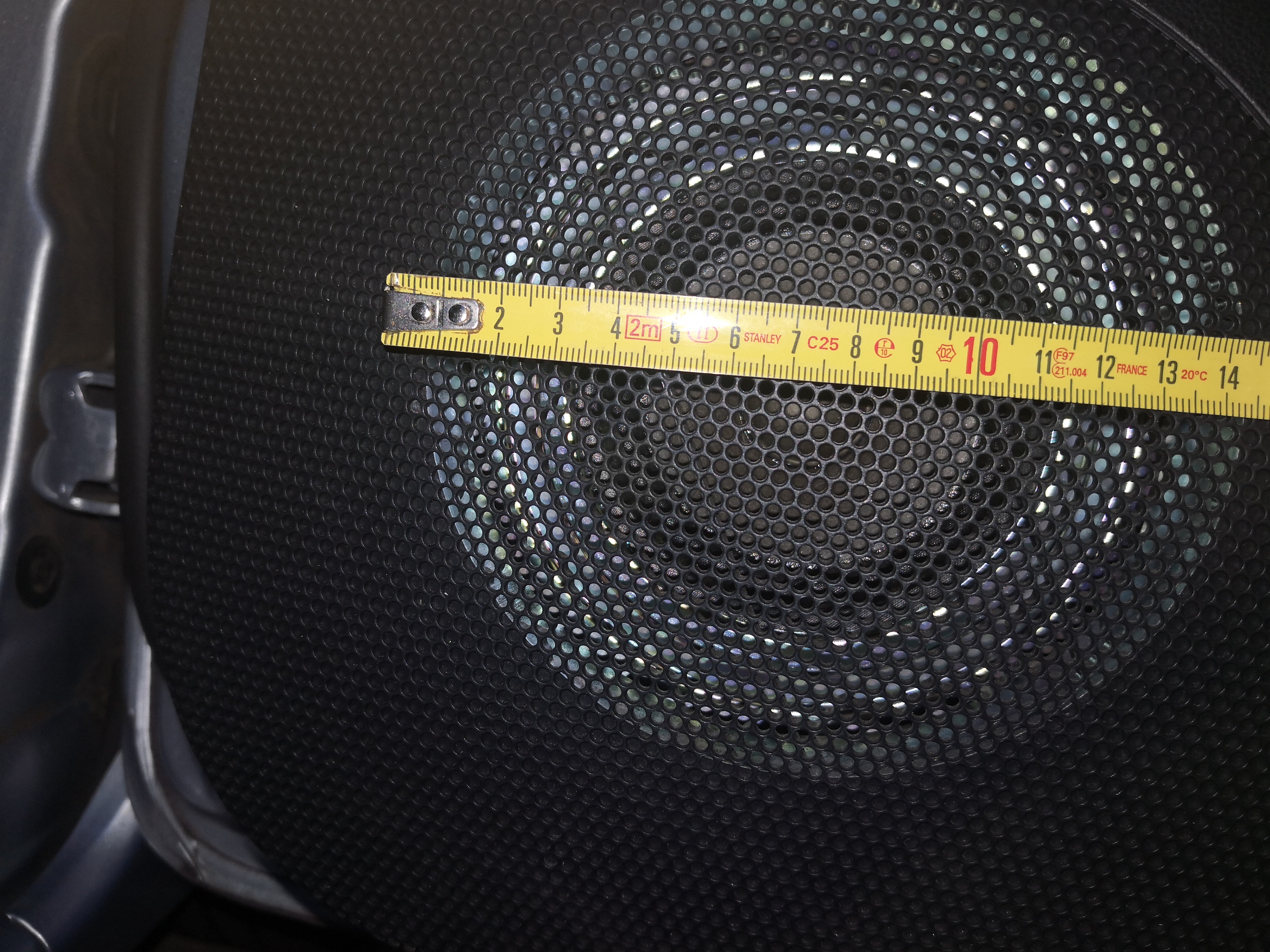

Ma la griglia sul pannello da quanto è ?
Perché inutile mettere un 16 se poi la griglia è da 13

La griglia è da 14, mi sembra che i woofer da 165 al netto del bordo siano più o meno di quella dimensione. Al limite posso recuperare 1 cm forando attorno
Messaggi: 6150
Re: Sostituzione altoparlanti originali
Mallo ha scritto: 15 ott 2022, 21:29 Anche solo uscire di un paio di cm strozzerebbe le fughe posteriori quindi, non dipende anche da quanto sono ampie o come sono posizionate le aperture posteriori del woofer? Cioè al massimo sarebbero castrate per quel mezzo centimetro di ritaglio da fare, ma l'80% della fuga posteriore trova già lo spazio aperto credo
Giusta osservazione, c'è gente che ha supporti da 5-6cm :hmm:
Chiamasi in "gergo" intubazione,
io ho "risolto" con un supporto in metallo con parete 3mm, e "rondella" da 5mm saldata,
nel mio caso la cartella ha il buco da 178, quindi ho 172mm utili liberi dietro, e non 140/144mm
