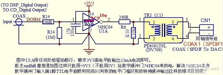

Utilizzando come ingresso il segnale SPDIF+, un circuito come questo come lo vedi?
Ho visto che i trasformatori sono piuttosto economici, i tx toslink un po' meno.
Quindi la prova eventualmente potrei farla con il trasformatore e il cavo coax.

max1974 ha scritto: 24 ott 2022, 11:10 Utilizzando come ingresso il segnale SPDIF+, un circuito come questo come lo vedi?
Può certamente andare bene, dipende dal segnale in uscita dalla sorgente.
Vedendo lo schema di esempio che hai postato tale segnale non dovrà avere ampiezza superiore a 3.3V (come per quasi tutte le porte logiche non è ammesso pilotarle con livello superiore a quello di alimentazione, nel caso, questa caratteristica è sempre indicata nei datasheet) e nemmeno inferiore rispetto al riferimento gnd e quindi, appunto, è indispensabile prima di tutto verificare tramite oscilloscopio per, successivamente, stabilire nel dettaglio il tipo di porta e tensione alimentazione.
Al di là di ciò però (a meno che ti occorra e desideri necessariamente uscita spdif coax) dal punto di vista pratico, per effettuare un test, è più semplice e rapido utilizzare un tx toslink ed eviti dover realizzare un circuito (con annesso pcb) con ulteriori componenti (trasformatore a parte) come appunto una porta logica. Un tx toslink può essere pilotato direttamente (verificando prima il livello dell'uscita chiaramente).

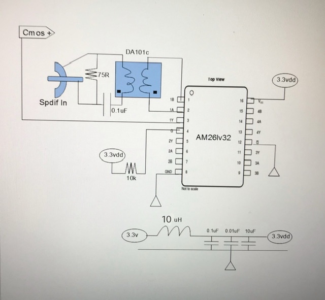

Circuitino che avevo fatto per un ingresso spdif elettrico al posto dell ottico su un dsp esx . Lavora con ingresso differenziale ed è compatibile 422,485 ttl o spdif standard con ingresso differenziale fino a 12v e tensione ingresso max fino a 8v. Esce in cmos a 3.3v quindi ci puoi pilotare un tx ottico cmos o direttamente su un dsp dopo aver rimosso il rx ottico ( molti modelli lavorano a 3.3v).

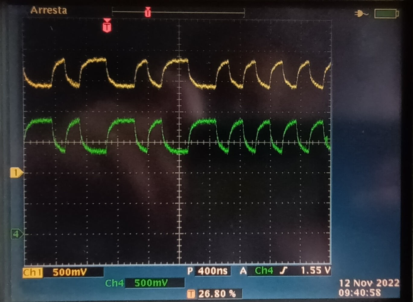

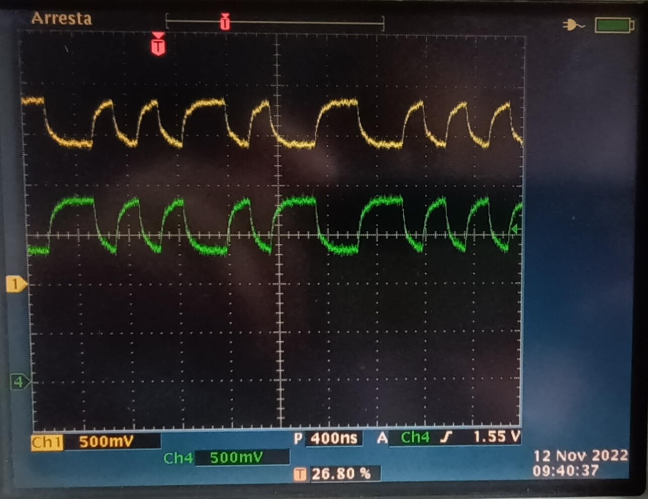

Questa mattina ho fatto le misure con l'oscilloscopio sui due pin SPDIF(HIGH) e SPDIF(LOW) rispetto a SPDIF(GND).
Al di là delle sonde non compensate, questo è quello che sono riuscito a misurare.
Sul canale 1 (giallo) c'è il segnale SPDIF(HIGH) e sul canale 4 (verde) il segnale SPDIF(LOW).
@Etabeta, che ne pensi?

Da quel che si può vedere, come previsto i due segnali sono tra loro complementari, per cui è possibile interfacciarsi con un ricevitore RS422.
Non è chiaro dalle immagini l'ampiezza Vpp (l'oscilloscopio è 500mV x div, ma le sonde sono 1x? E' bene che dedichi 10 secondi per regolare la compensazione delle sonde altrimenti la misura è falsata :) ).
Quindi occorrerebbe che riportassi, testualmente, per i due segnali le misure Vpp e Vmin/Vmax riferiti a gnd (con gli ingressi dell'oscilloscopio accoppiati in DC).

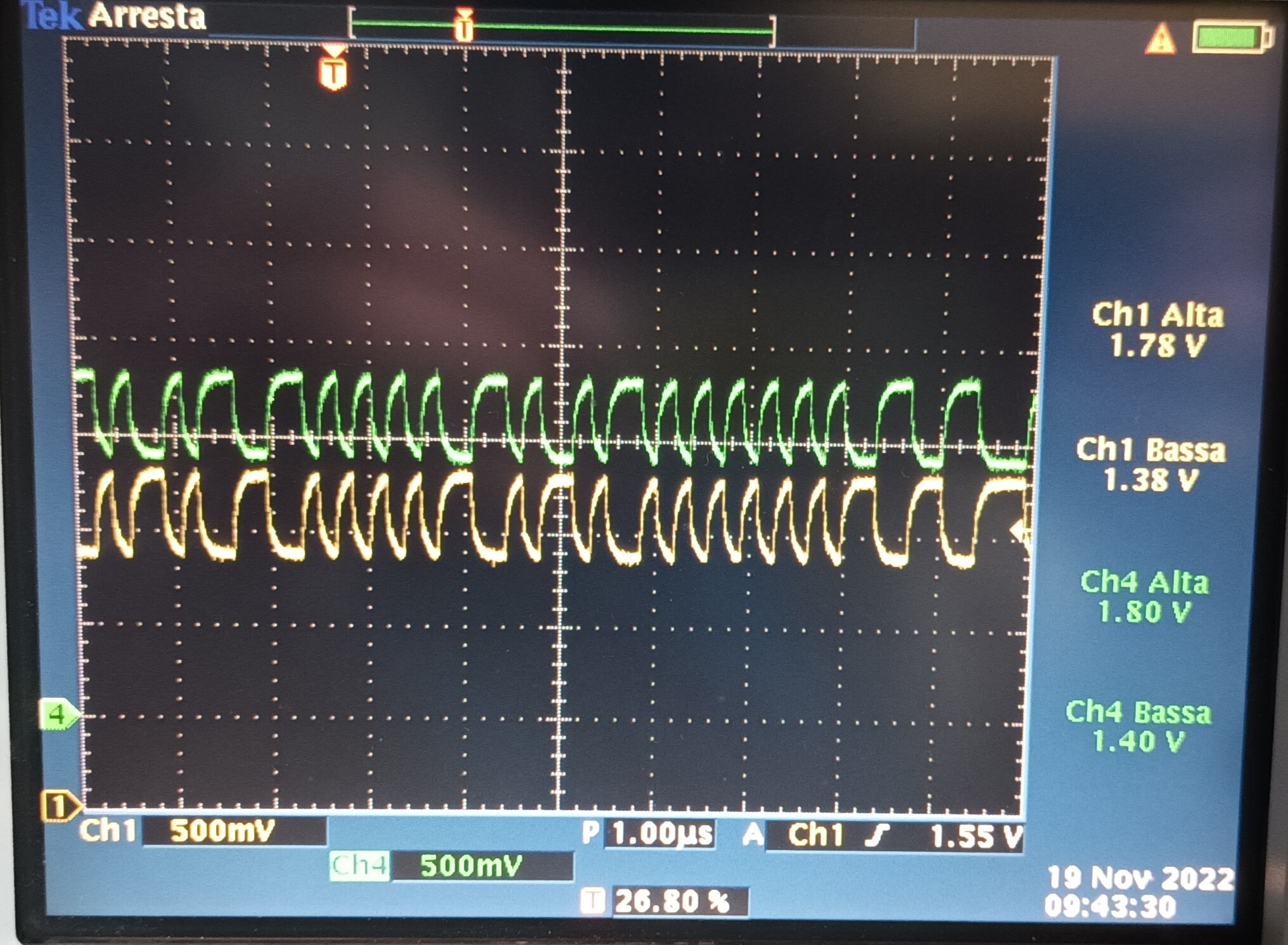

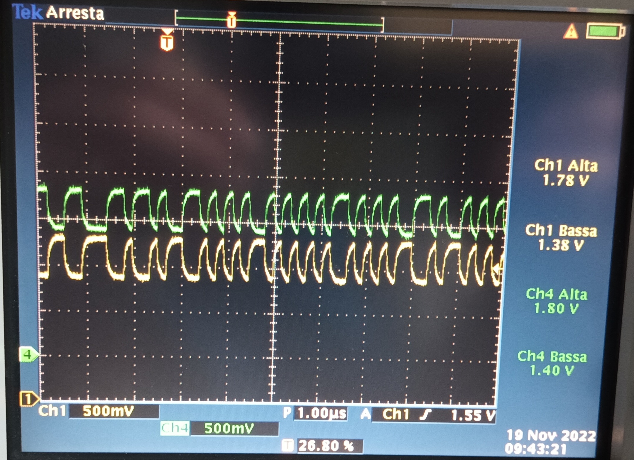

Oggi ho rifatto le misure con le sonde compensate.
Le forme d'onda non sono molto diverse da quelle dell'altra volta, anche perché la sonda del canale 1 era già compensata, mentre quella del canale 4 era sovracompensata.
Per quanto riguarda i livelli max e min, essi sono rispettivamente di 1,8V e 1,4V rispetto a GND mentre il picco-picco è 0,4V.

max1974 ha scritto: 19 nov 2022, 8:46 Per quanto riguarda i livelli max e min, essi sono rispettivamente di 1,8V e 1,4V rispetto a GND mentre il picco-picco è 0,4V.
Ciao,
avendo segnale 0,4Vpp (che rientra nello standard spdif consumer) allora potresti, per fare una prova "alla veloce", portare il segnale di una delle due linee di uscita (non importa quale delle due in quanto il protocollo spdif è indifferente alla polarità dei livelli) direttamente ad un ingresso spdif coax tramite un condensatore (per bloccare la componente continua), 100nF dovrebbe andare.
