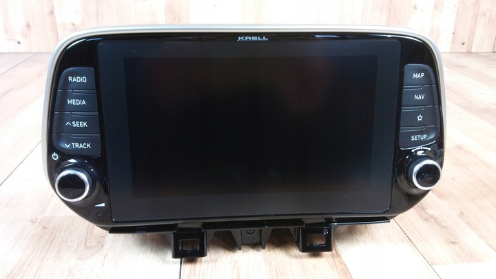

La sorgente è questa.

Il codice Hyundai / KIA della sorgente è AVCC1D7ET.

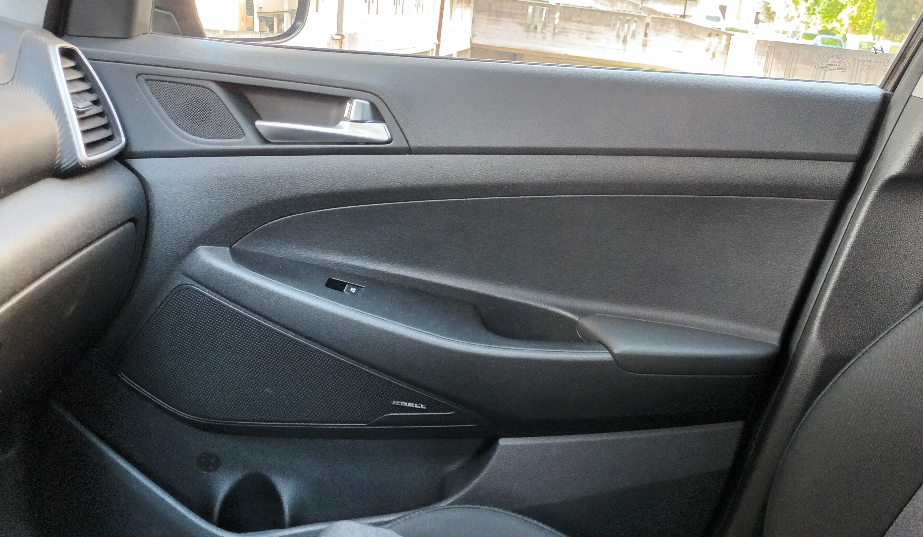

Questa è la foto della portiera, da cui si vede che i midwoofer sono abbastanza alti. Ho letto che gli stessi sono da 13, ma non ho verificato.
Sembrerebbe poi che il pannello interno della portiera sia di plastica.

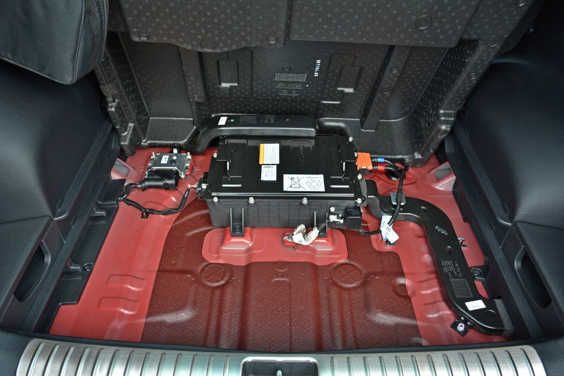

Fatta una prima ricognizione, l’idea sarebbe quella di riciclare i miei amplificatori Zapco e utilizzare un DSP da interporre tra la sorgente originale e i suddetti amplificatori. Il DSP sarà sicuramente Helix e potrebbe essere un DSP3 o DSP3S.
La macchina ha il sistema Hyundai mild-hybrid a 48V. Pertanto, sotto il piano del bagagliaio, c’è la batteria 48V che ruba un sacco di spazio, soprattutto per come è messa ora con il suo termoformato di polistirolo protettivo.
Togliendo il termoformato si guadagna un po’ di spazio attorno alla batteria.
Senza termoformato, però, il piano di carico va a flettere, per cui dovrei trovare una soluzione alternativa per rinforzarlo. Potrei fare un telaio con tubolare in ferro che protegge la batteria e supporta il piano di carico allo stesso tempo. Lo stesso andrebbe fissato al piano di lamiera sottostante.
Così facendo si potrebbe utilizzare lo stesso telaio come supporto per una tavola alla quale fissare gli amplificatori (vedi S-Max di @Nostromo ).
Una soluzione del genere mi piacerebbe perché permetterebbe di mantenere tutte le elettroniche ordinate e a scomparsa.
Nello stesso tempo però mi porterebbe via lo spazio del doppio fondo che attualmente uso per riporre tutto quello che darebbe fastidio nel bagagliaio e che non si usa tutti i giorni (triangolo, catene da neve, compressore, chiave gomme, ecc).
Qualcosa si potrebbe alloggiare sotto i sedili anteriori poiché in altezza sembra esserci abbastanza spazio. In questo modo però le elettroniche sarebbero dislocate sparse e la cosa non mi entusiasma troppo.
Infine dovrei trovare un posto al subwoofer che non occupi spazio nel bagagliaio.

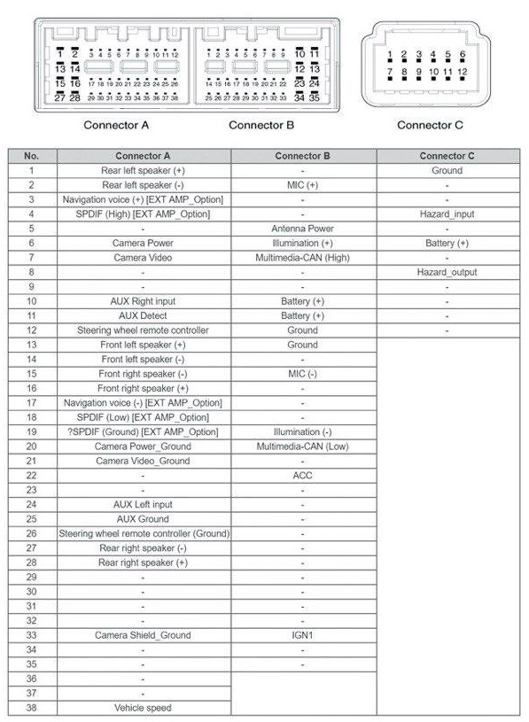

Questa mattina (ma avevo iniziato già dallo scorso week end) ho smontato il cruscotto ed estratto la sorgente per cercare di capire come esce (alto livello? segnale PRE?, MOST? Can Bus? altri protocolli?).
Sul retro della sorgente sono presenti due connettori: uno grigio e uno bianco.
Su quello grigio sono presenti dei cavi più grandi di tutti gli altri (2 rossi e 2 neri) per cui si presume che questi siano quelli di alimentazione.
Il connettore bianco è speculare al grigio, lato sorgente sono presenti ovviamente tutti i pin.
Lato cablaggio, invece, i cavetti collegati sono di meno.
Sul solito sito polacco di camperisti ho trovato la pinout dei due connettori.
Rispetto alla mia foto sono capovolti, ma si capisce comunque.
Il connettore grigio (connector B) risulta essere effettivamente quello che porta alimentazione poiché ai pin 10-11-12-13 (che sono quelli con i cavi più spessi che ho trovato anch'io) sono presenti la batteria e la massa.
Sul connettore bianco (connector A), invece, sarebbero previsti i cavi di uscita verso gli altoparlanti (pin 1-2-13-14-15-16-27-28) ma nel mio caso non sono presenti.
Possiamo quindi escludere che la sorgente esca ad alto livello.
Analizzando la descrizione degli altri pin, risultano interessanti i pin 4, 18, 19 (rispettivamente SPDIF(High), SPDIF(Low), SPDIF(GND) con l'opzione ampli esterno). Sembrerebbe quindi che il collegamento tra sorgente e ampli esterno sia SPDIF.
Mi verrebbe quindi da pensare di entrare con questo segnale direttamente nel processore che avrei in mente di montare.

Re: Hyundai Tucson 2019 1.6 CRDI 48V: si farà?
Ciao,
penso sia davvero improbabile che sia disponibile il segnale spdif su un pin di qualche connettore esterno.
Come sempre in questi casi occorrerebbe analizzare l'interno onde individuare la presenza e accessibilità di una o più interconnessioni i2s a meno che, caso fortunato, spdif, ma è meno probabile, di norma appunto si utilizza i2s che nasce proprio con lo scopo di interconnettere internamente chip audio digitali come codec,dac, dsp, interfacce bluetooth ecc..
Il fatto che sia o no accessibile, ovvero presente, un bus i2s (può essercene più di uno, considerando il limite di 2 canali per ogni bus) dipende se esiste un (o più di uno) chip dac separato/i dal chip codec (ovvero il componente che gestisce la funzionalità di media player),
purtroppo però non è da dare per scontato in quanto, sempre più spesso, sono installati chip "all-in-one" che integrano al loro interno anche il dac (multicanale) per cui non presentano uscite audio digitali oppure il chip prevede delle porte generiche gpio che possono eventualmente fungere da uscite i2s (o anche spidf) ma non sono abilitate (nel firmware), inoltre, se si tratta di chip bga su pcb multilayer, le connessioni potrebbero essere inaccessibili.
Le variabili sono tante e a complicare il tutto, spesso, dei chip codec installati non sono reperibili i datasheet in quanto forniti esclusivamente dietro licenza e sottoscrizione di non disclosure agreement ai soli produttori (il vincolo è spesso relativo all'uso di algoritmi codec su licenza di terze parti che va contrattualizzata ecc..).
Quindi... a meno siano impiegati componenti "noti", e poter andare a colpo sicuro, occorre comunque dotarsi di tempo e pazienza è "battere" tutte le connessioni, con analizzatore di protocollo, in cerca di qualche segnale che sia riconducibile ad un bus i2s, consiglio di partire dalla ricerca del "word select" (per far ciò è possibile utilizzare anche un comune oscilloscopio, occhio solo alla connessione a massa per non bruciare qualche porta cmos) che di norma è a frequenza canonica 44.1/48kHz e se si trova (segno evidente che lì c'è un bus i2s) i pin adiacenti sono, di norma, i restanti segnali del bus (da portare poi verso una scheda di interfaccia i2s-->spdif).
Non voglio scoraggiarti, ho solo esposto i vari scenari, spero il tuo sia il più favorevole.
Una volta, ma erano altri tempi, dove l'unica sorgente di audio digitale era il cd player, chiaramente era tutto molto molto più facile anche per via del fatto che non c'era il livello di integrazione odierno.
@Etabeta
Beh, nel connettore ci sono tre pin recanti la dicitura “SPDIF”.
Come indicato da @max1974 : connettore A, pin 4 ,18 e 19. Rispettivamente: SPDIF high, SPDF low ed SPDIF ground, con dicitura “ext amp option”.
Che sembra far Ben sperare.
Dato che i pin dedicati agli altoparlanti sono vuoti e non è presente il finale, direi che almeno l’uscita digitale dovrebbe essere in funzione.
Tuttavia, sarà sicuramente stereo e di tipo fisso. E tutte le elaborazioni audio saranno eseguite all’interno dell’amplificatore. Compreso il controllo volume/balance/fader, che saranno comandate dalla plancia attraverso la linea CAN.
Il fatto che sia presente l’ingresso microfono e dei pin “navigation voice”, fa pensare che le commutazioni tra gli ingressi siano comunque attuati all’interno della Head Unit.. e pure quelli siano presenti nel flusso SPDIF. Ed in quel caso, solo il volume degli avvisi ed il volume (relativo) del viva voce, sarebbero gestiti dalla plancia o dal volante.
E fa pensare che il navigatore sia una unità esterna ulteriore, se presente.. Installabile con o senza l’ampli esterno opzionale.
Non è una situazione semplice, temo..
Potrebbe essere che, se non esistono interfacce commerciali, sia possibile “pizzicare” il segnale SPDIF (visto che trasporta anche il clock), lasciando inalterato l’assetto con l’ampli originale, e costruire su questo un impianto parallelo (caricando fittiziamente le uscite), se la rimozione causasse errore?
Perchè, dato che la head unit non è amplificata, non penso sia possibile una “ricodifica” per ingannare il CAN.. Tranne che il “body computer” dell’auto non sia programmabile separatamente per il “nodo ampli” ed il “nodo head unit”. Come avrà senz’altro una opzione per il modulo di navigazione opzionale.
Questione non scontata..
Anche trovare il concessionario (o lo specialista esterno) che ti attiva/disattiva i nodi..
Chiedo scusa, ieri notte quando ho risposto non avevo visto l'immagine della piedinatura dei connettori che era stata postata.
Beh, allora la questione (perlomeno per la prima fase) è molto semplice, con oscilloscopio si verifica l'ampiezza (rispetto a SPDIF ground) del segnale sui due pin SPDIF high, SPDF low, presumo sia semplicemente un'uscita bilanciata per avere immunità ai disturbi, in ogni caso il protocollo spdif non ha polarità assoluta (per cui se il segnale è invertito viene comunque decodificato allo stesso modo).
Così ci sia accerta se il segnale è presente oppure no, se l'audio è controllato in volume, se è equalizzato ecc. ecc...
Per il resto non so proprio dire, non ho nessuna informazione dettagliata riguardo l'oggetto e a distanza si può solo tirare ad indovinare, però prima di fasciarsi la testa la prima cosa da fare è appunto verificare cosa esce...poi, se l'audio è a volume fisso allora occorrerebbe, per forza di cose, tramite analizzatore di protocollo CAN loggare i vari comandi e, se si vuole implementare un'interfaccia di controllo volume, costruirne una ad hoc con apposita logica che provveda a decodificare in tempo reale i comandi can e gestisca quindi in controllo volume (microcontrollore + chip tipo es.:SRC4392 che ha ingressi uscite anche spdif), non ho idea se sul mercato ne esista una già realizzata specificamente per questa sorgente, dubito...
Chiaro che non è una cosa realizzabile in un paio d'ore...
