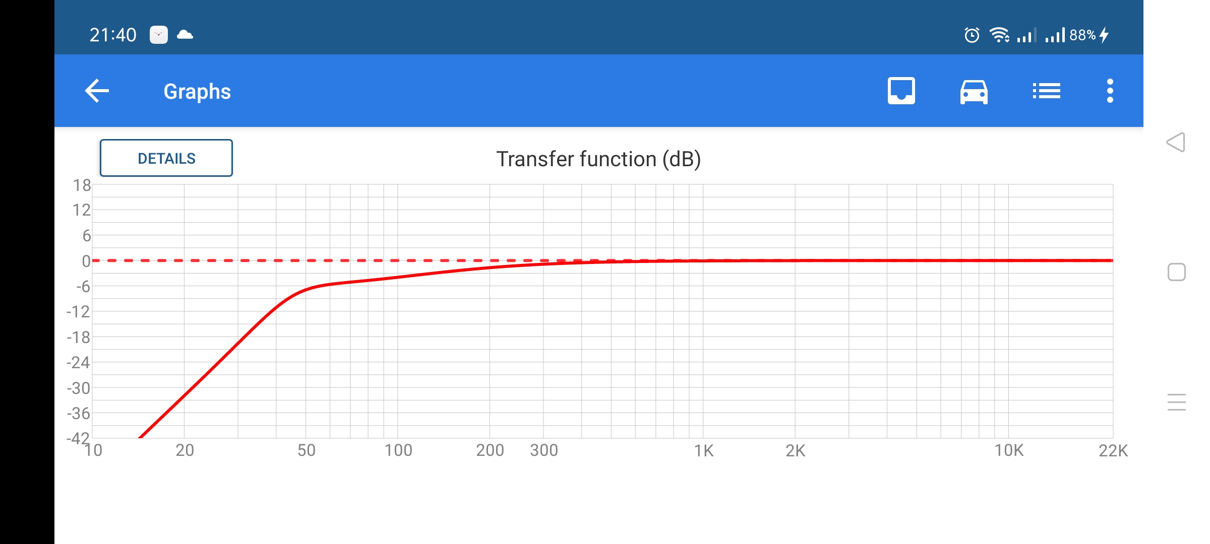

Ho simulato il cw162 , fs 40hz, qts 0,21, in 10 litri, accordo 38 hz, F3 141 hz, tubo di accordo 190x36mm

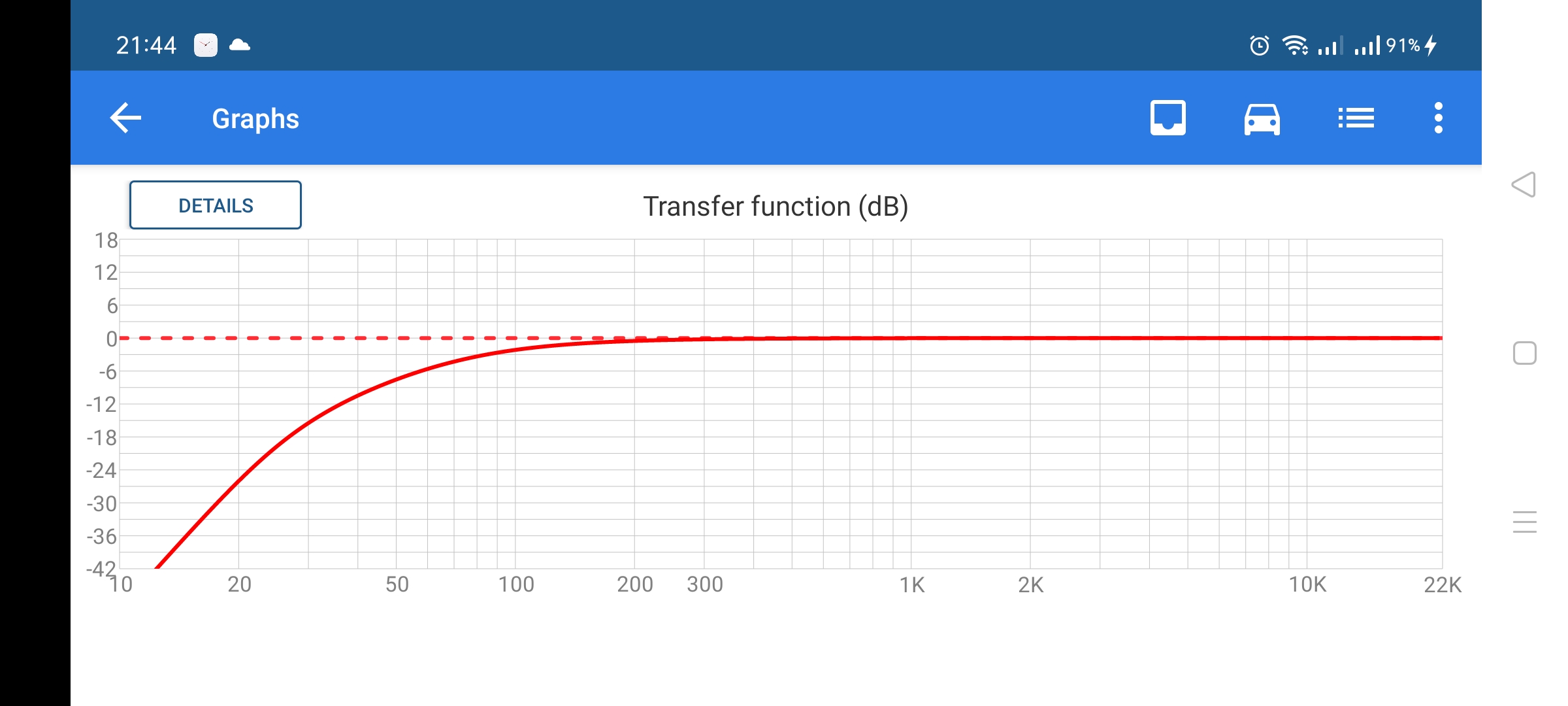

Lo stesso in 10 litri, accordo 45 hz, F3 130 hz, tubo di accordo 130x36mm

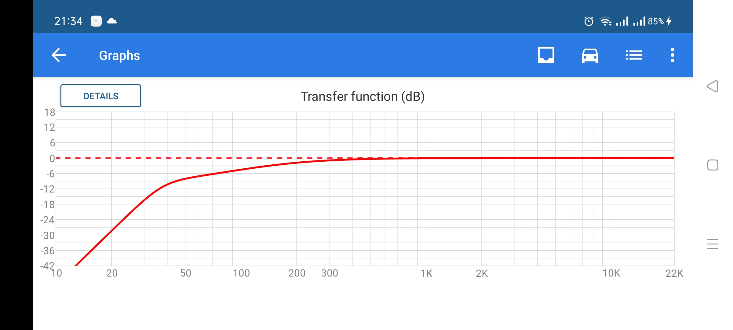

Questo è il cw169, in 10 litri, accordo 38 hz, F3 84 hz, tubo di accordo 190x36mm

#35
L'F3 sopra la frequenza di accordo dovrebbe farti capire che c'è qualcosa che non va...

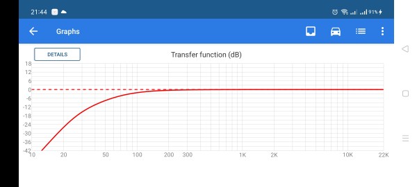

Questo il cw169 in 10 litri, accordo 45 hz, F3 74 hz, tubo di accordo 130x36 mm

BrividoSonoro ha scritto: 24 gen 2021, 21:47 Questo è il cw169, in 10 litri, accordo 38 hz, F3 84 hz, tubo di accordo 190x36mm
Scusa, non me ne intendo tanto di progetti reflex... ma se ha una Fs di 46Hz... accordo 38 Hz ???
F-3 84Hz ... infatti... na cagata

The_Bis ha scritto: 24 gen 2021, 21:49 L'F3 sopra la frequenza di accordo dovrebbe farti capire che c'è qualcosa che non va...
Mi sono limitato a fare i conti della serva -.-
