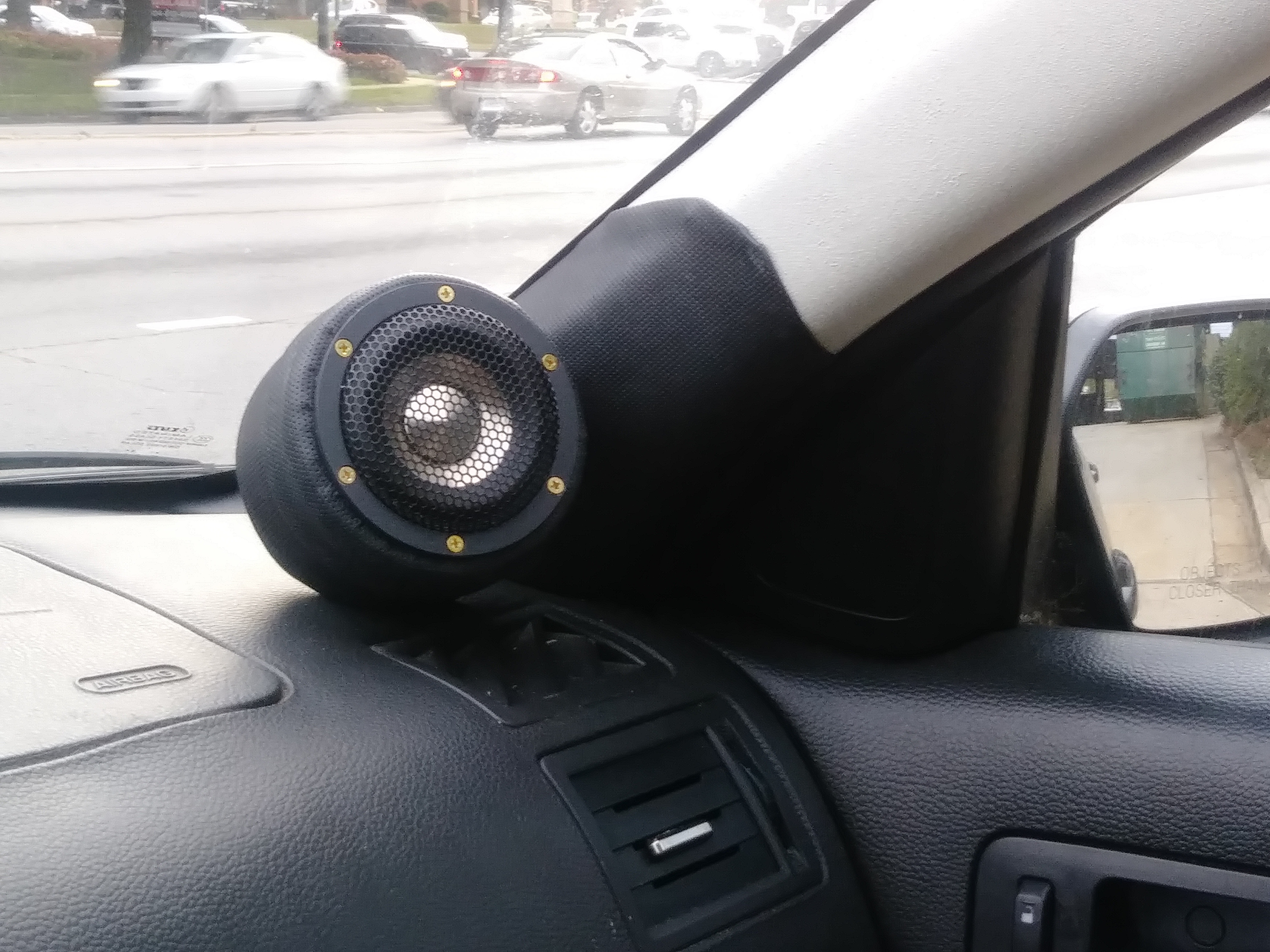

Ciao Armando, si ho già aperto una delle due perché devo arrivare almeno a 0,6 litri per ottenere un buon smorzamento, queste cups hanno un volume di 0,4 litri.
Sarebbe anche possibile cambiarne l'orientamento applicando uno spessore tagliato con inclinazione di qualche grado.

Se non mi sbaglio quelli sono i tappi in pp per gli scarichi non in pressione.
Ne esistono di vari diametro sono reperibili anche nelle edilizia.
Magari non sempre ma ordinandoli.
Quindi devi recuperare un po' di volume sul montante.

Si sono tappi per tubi, usati per piscine o sistemi di irrigazione, nei negozi di edilizia si trovano soprattutto quelli arancioni, questi sono molto spessi possono reggere 16 bar di pressione, li ho scelti soprattutto per la forma abbastanza gradevole.
Per ottenere una discesa della risposta in frequenza regolare con i w3-881sjf da simulazione occorrono 0,5 litri netti, quindi circa 0,6 totali.

Infatti quelli arancioni sono in PVC o PVC - B questi sono grigi e sono in PP polipropilene e si saldano con un [ERRORE!!!!] e materiali d'apporto uguale.
Praticamente con un altro pezzo di tubo avresti potuto fare una struttura Rigidissima facilmente lavorabile perché il PP non è molto difficile da lavorare.
Per intenderci il PVC è molto più duro.
Meno lavorabile ma comunque pure quello si salda come il PP stessa tecnica.
Ha il PP l'abbiamo inventato noi italiani in Montedison il famoso Moplen.
Ma non ve ne può frega di meno.

Si, quelle cup sono utilissime a patto di avere lo speaker della giusta misura! Usai le stesse qualche anno fa, con discreti risultati anche estetici dopo averle rivestite, anche se non sono proprio piccole
Re: Mini One R56 1.6 benza
Se sono in Polipropilene sarà dura verniciarli..
Anche fissarli stabilmente potrebbe essere un problema.. Perchè quel materiale non si lega con niente dei prodotti classici per la stuccatura e verniciatura..
Il PVC invece con acrilico, epossidico, poliuretanico, si stucca e vernicia senza problemi.
Spero che sia un “derivato” stabilizzato. Sennó, Auguri..

@ozama senza se è senza ma sono in PP.
Il colore lo conferma é comunque se sono per le piscine sono in PP perché il PP è più stabile agli attacchi chimici dei sali di cloro che vengono utilizzati in piscina.

Sembra che sono fortunato, la scheda tecnica del produttore dice che sono in PVC-U

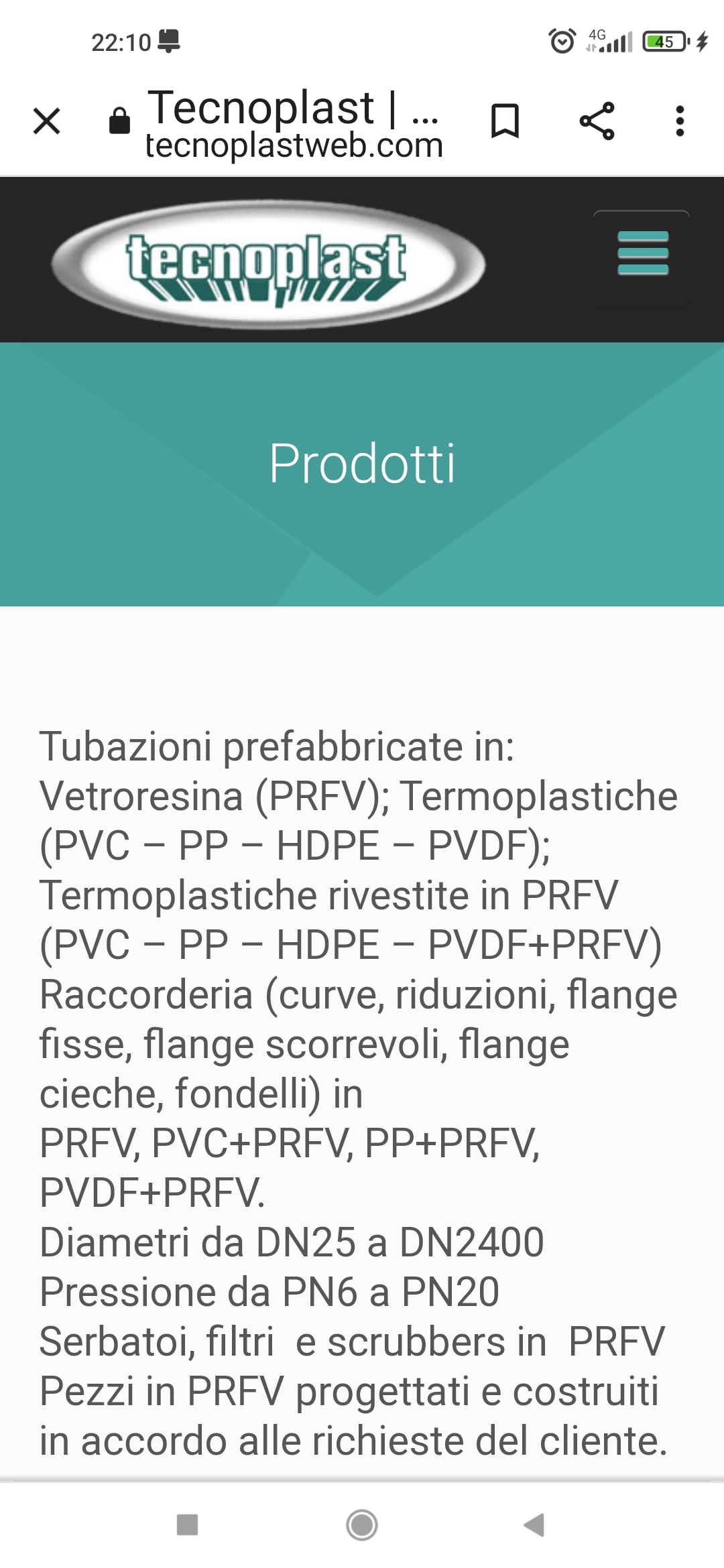

Vedi tubi in pp+prfv è una vetroresina. Quindi esiste.
Noi in Montedison avevamo km di tubi rivestiti in vario modo.
PP+Prfv e quello che ti ho citato era un nostro fornitore di serbatoio.
Ma addirittura esisteva i viplisti che erano dei tubisti che lavoravano la vetroresina. E saldavano i tubi con il cannello ad aria calda e materiale d'apporto
Comunque il pvc u mi mancava al appello mai usato.
