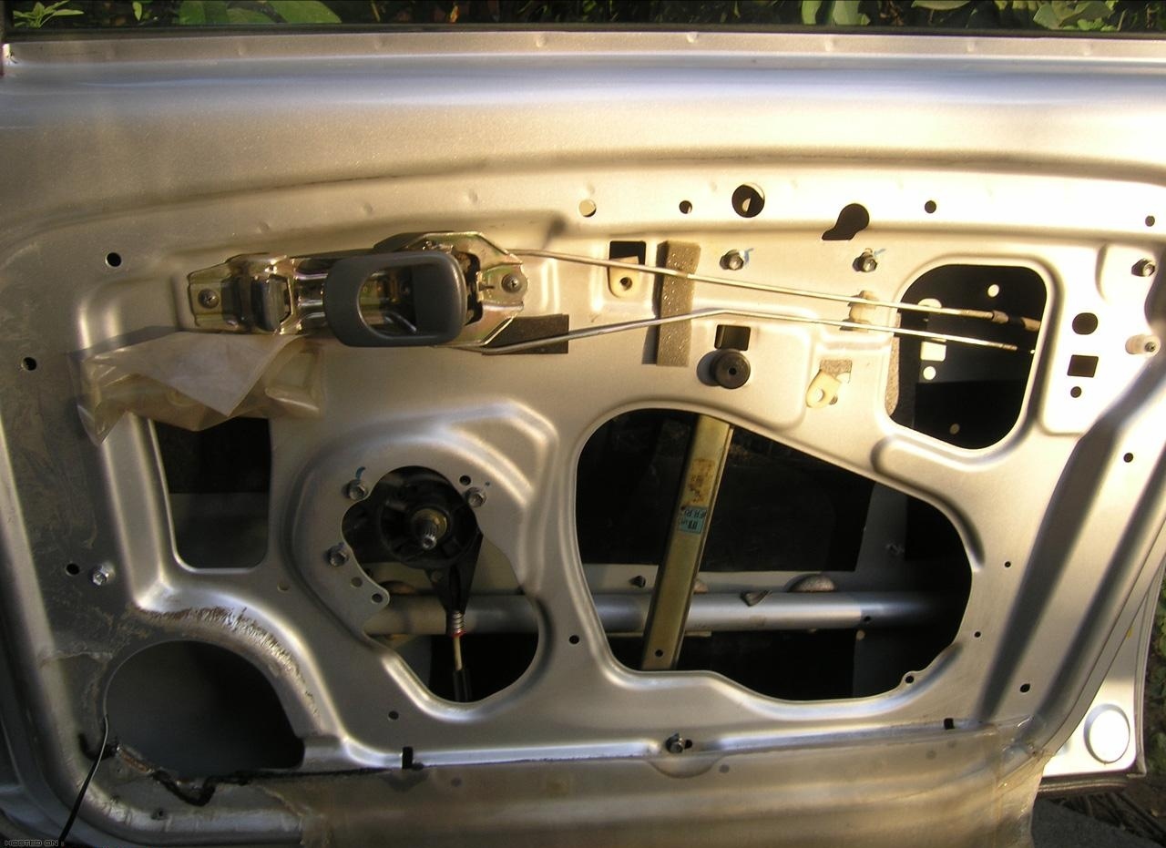

altrimenti, restare sul "classico", la porta dopo aver rimosso la cartella, dovrebbe (il condizionale è d'obbligo perché non conosco la macchina ed in rete si trova poco, ma l'immagine risulta essere della vettura in oggetto) presentarsi così:
modificare la cartella:
creare un supporto in MDF da ancorare alla *lamiera* (no come in foto sotto)
isolare lo stesso dalla cartella e magari orientare il woofer (già che ci sei...)
dipende *moolto* da quanto ci vuoi investire... (tempo/soldi)

Dude ha scritto: 30 ago 2020, 13:52 No, secondo me ti sta dicendo di rinunciare al supporto in legno, e pertanto diventa necessario (ma più facile per te) insonorizzare la cartella - e pure MOLTO pesantemente, per recuperare la rigidezza del supporto in legno che non metterai; e ovviamente poi anche le lamiere.
Esatto..... alternativa valida al solito supporto.... non tutte le cartelle lo permettono :)
Messaggi: 7770
Re: Tata Indigo 1.4 (lo so, sono pazzo!)
Dico la terza... anello in mdf dello spessore esatto che va tra la cartella e la lamiera. Così avrai un sandwich compatto lamiera->cartella->wf e non devi tagliare nulla (a meno che il wf non entri nel foro della cartella)

Grazie a tutti per i consigli. A giorni inzierò il lavoro che verrà documentato passo passo, così da poter postare foto in caso di problemi.
Una domanda: guardando meglio la foto dell'altoparlante JVC montanto attualemtene (da 100mm) vedo che qualche precedente proprietario ha avvitato un altoparlante più grande (si vedono distintamente 4 fori). Fermo restando il fatto di capire se è possible installare un anello in MDF (in aggiunta all'insonorizzazione della portiera e della cartella), pensate che potrei installare un altoparlante più grande? Ed in tal caso, come posso determinare la sua dimensione? Calcolando la distanza tra questi altri fori?

Veramente hanno adattato (e anche male) successivamente quel 100mm, più piccolo dell'originale...
Non potresti pensare... DEVI montare un altoparlante più grande :D
Misura il diametro di montaggio del foro... un 16.5cm ha all'incirca 14 - 14.5cm di diametro di montaggio

Ecco una foto fresca fresca per determinare la dimensione dell’alloggiamento dell’altoparlante. Che ne dite? Secondo voi che modello posso montare?
Messaggi: 13436
Sei un po al limite per un 165....
Io taglierei dove indicato in rosso, togliendo anche quell' obrobriosità di "bicchiere" che sta dietro (segnato con le X).
Poi metterei un bell'anello in legno nella parte posteriore della cartella e lo affogherei nella resina per renderlo un tutt'uno con la cartella stessa ...
Questa è la mia idea.... se poi vuoi avventurarti nella creazione di un supporto da ancorare alla lamiera interna vediamo come è fatta dietro..... apri e foteggia
p.s. Quello in rosso dovrai toglierlo comunque

Alessio Giomi ha scritto: 30 ago 2020, 13:26 irrobustimento pesante della cartella con resina (all’interno).....
se fai un bel lavoro viene rigida come il cemento...
pensavo, in alternativa ad alubutyl e brax o sabbia e antirombo (ad esempio), questa tua soluzione (in via generale come alternativa al "solito trattamento") sarebbe da valutare?
(vedi peso, verrebbe molto più leggera e "costi")
cosa ne pensi/pensate?
Messaggi: 13436
Le cose son 2:
1) crea il classico supporto in legno da mettere sulla lamiera interna e poi irrobustisse il tutto come dici tu (butile e antirombo/brax) oppure
2) taglia come gli ho detto io (e si vede anche dalla tua sexonda foto)
Ma secondo me l’anello in legno va sotto la cartella, non sopra come ha fatto il tizio delle tue foto.
Poi puo scegliere di affogarlo con resina alla cartella ed irrigidire il più possibile, oppure anche come ha detto @mark3004 fare un “panino” cartella/anello in legno/lamiera interna.
Ovviamente tutto questo non pregiudica l’insonorizzazione con butile di entrambe le lamiere e cartella, con aggiunta volendo di brax o antirombo con polvere di marmo o altro....

Alessio Giomi ha scritto: 1 set 2020, 17:05 Le cose son 2:
si, infatti l'ho scritto anche di ancorare il supporto sulla lamiera
ecco, la mia "domanda" era se secondo te/voi, si potesse utilizzare la sola resina al posto dell'alubutyl e "pastrocchi" vari...
(solo sulla cartella eh!)
parlo in generale e no su questa vettura in particolare.
credo sia chiaro... :hmm:
