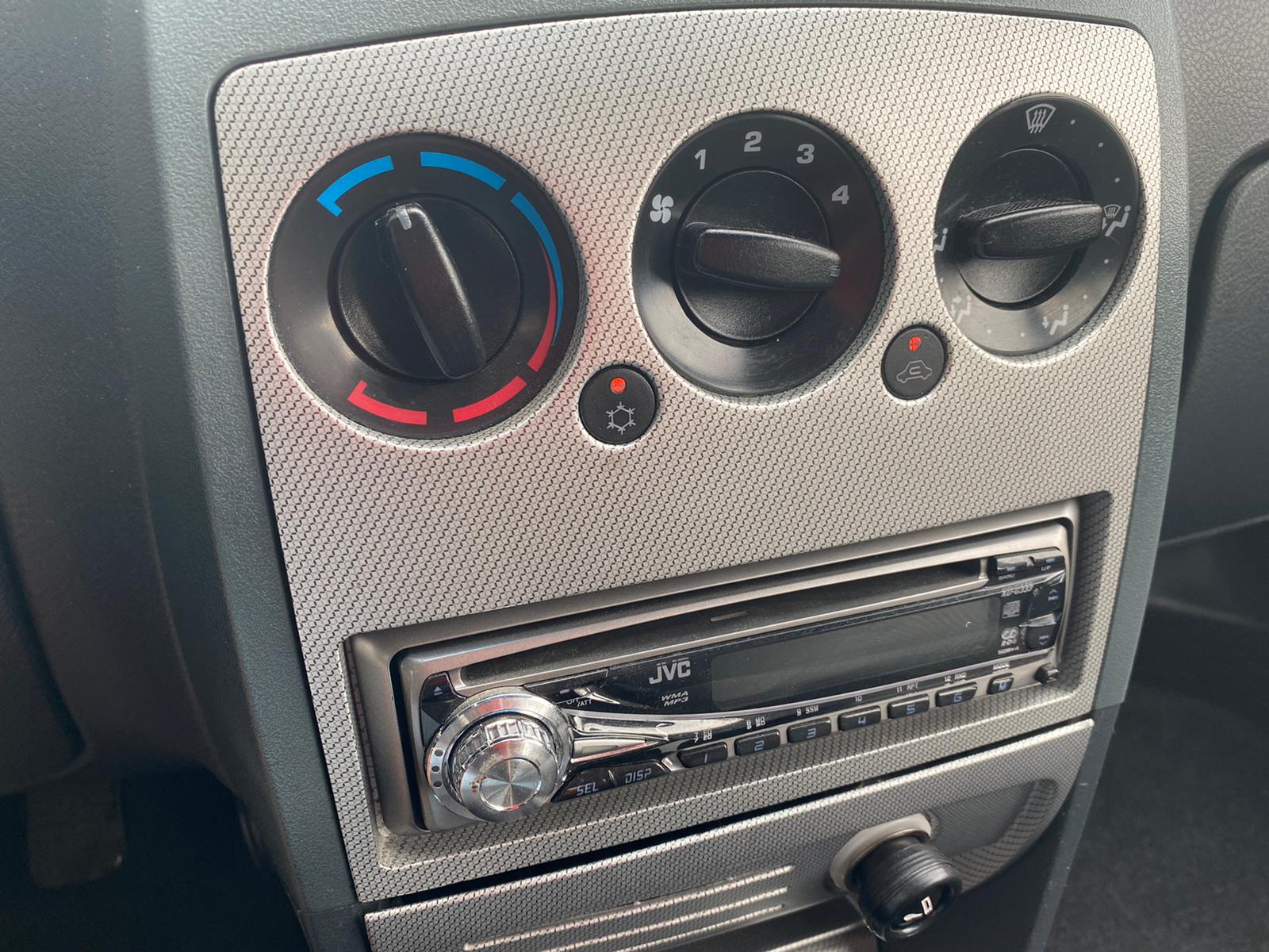

La macchina monta un'autoradio (di serie?....) della JVC che ha 19W RMS (ora non ho il manuale qui e non ricordo il modello preciso, però allego foto). Poi ci sono due altoparlanti nelle portiere davanti (nel senso che ce n'è uno a destra e uno a sinistra, punto). E sono sempre JVC modello CS-V424 (http://support.jvc.com/consumer/product ... MODL027593).

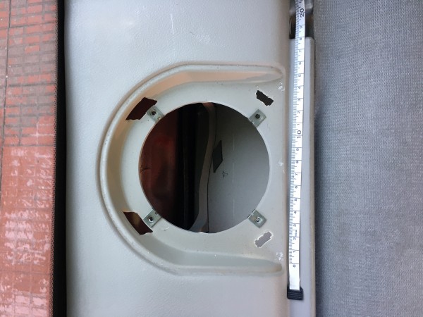

Ciao a tutti!
dopo qualche mese di silenzio e problemi vari legati al confinamento, sono pronto per iniziare il mio lavoro. Innanzi tutto mi è finalmente stata consegnata l'autoradio Pioneer AVH-Z7200DAB. Poi, come suggeritomi da voi, ho comprato 2 rotoli di Reckhorn ABX 2mm.
Ora, questo sarebbe il mio piano:
1) insonorizzare le due portiere anteriori
2) cercare di capire come montare gli altoparlanti delle portiere e del cruscotto su dei supporti mdf
3) sostituire l'autoradio
4) valutare se aggiungere un amplificatore
Credo che l'ordine dei lavori sia giusto, però vi chiedo qualche consiglio.

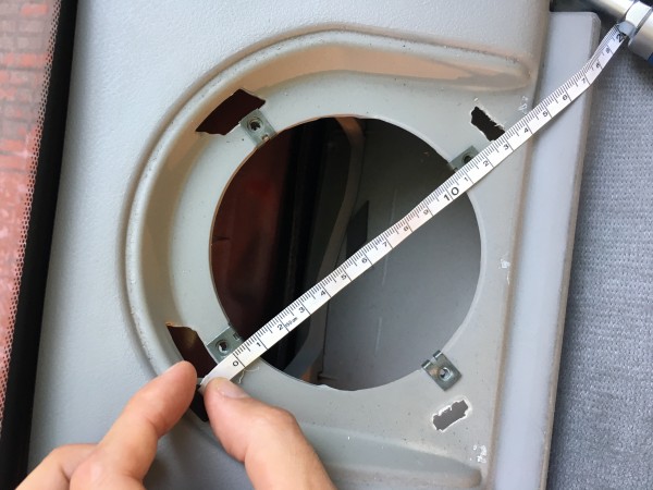

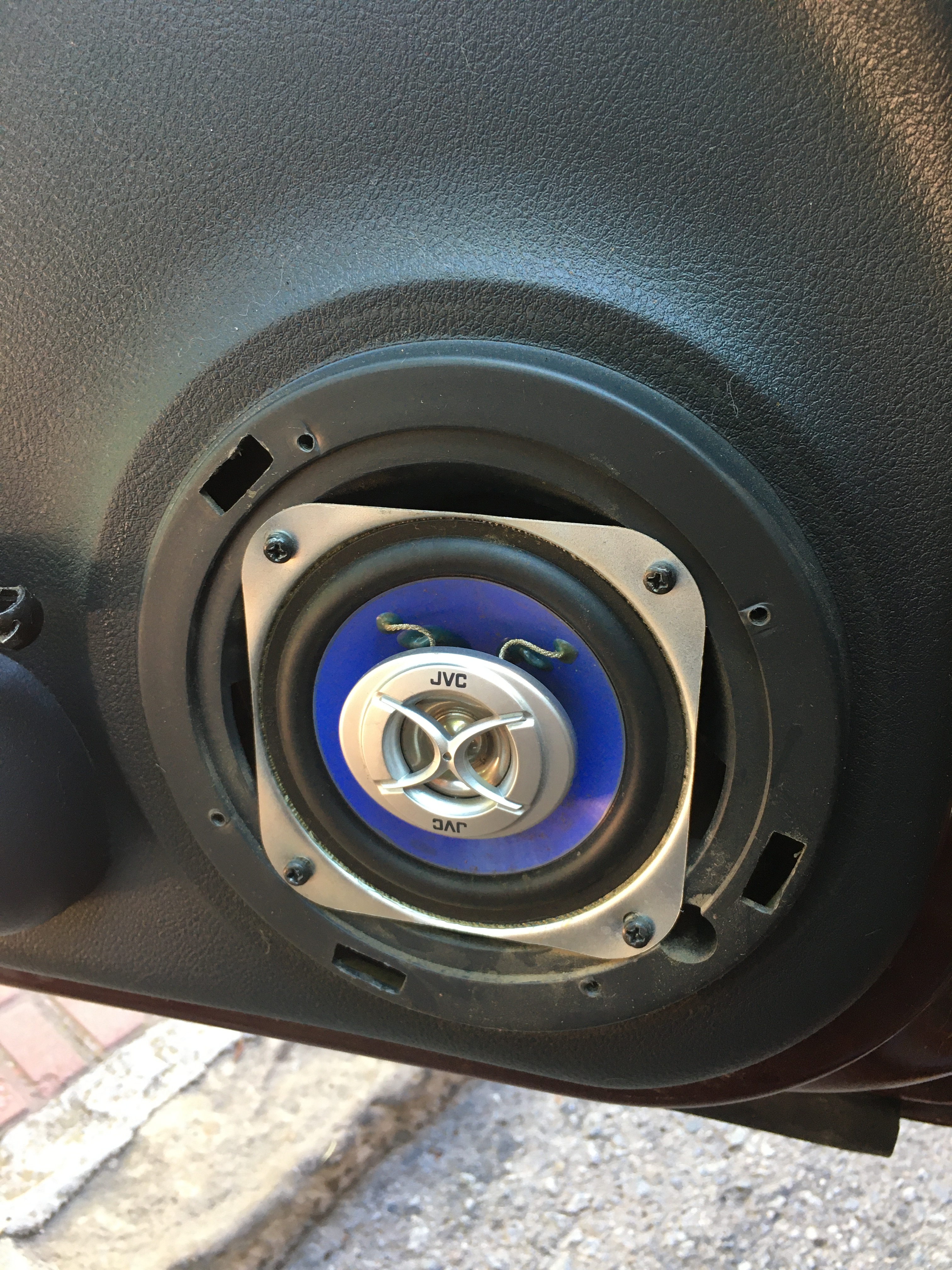

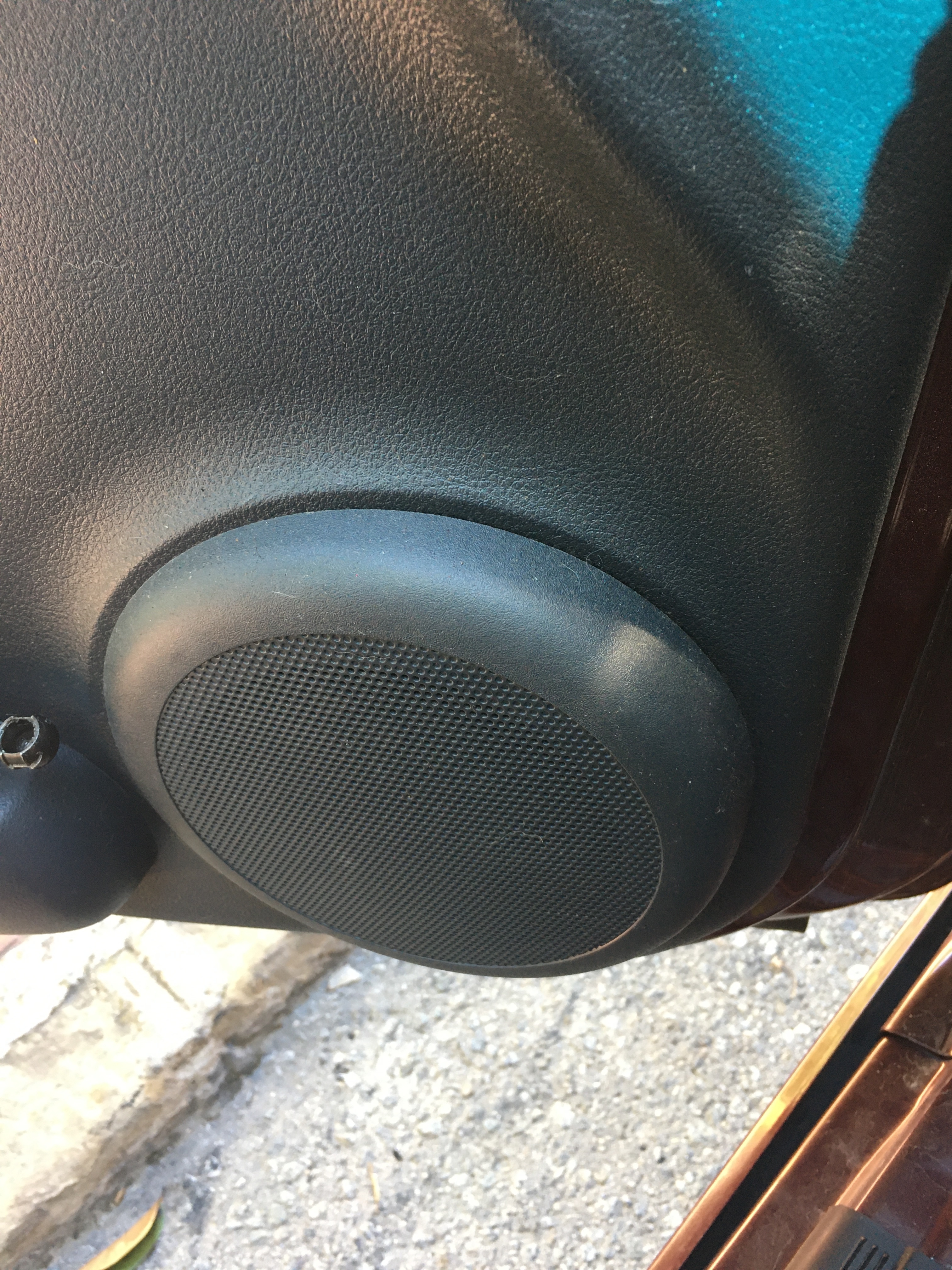

Prima cosa, il punto 2: allego qui le foto dei "vani" dove si trovano gli altoparlanti (nel cruscotto non ci sono, visto che l'impianto attuale è fornito solo degli altoparlanti nelle portiere). Cosa mi consigliate qui? Sarà per la totale inesperienza nel Car Audio, ma non riesco a capire come posso montare dei supporti, seppur sottili, dove avvitare gli altoparlanti. Inoltre, cosa non da poco... dove potrei trovare questi supporti?
Poi passerei al punto 4. La mia nuova sorgente dispone sul retro di 3 coppie di uscite RCA (gamma alta, gamma media e gamma bassa); se non erro, queste uscite sono pensate per essere collegate agli ingressi di un amplificatore, giusto? Altrimenti (non disponendo di un ampli), le connessioni agli altoparlanti avvengono attraverso il connettore ISO, giusto?
Se ho capito bene, potrei collegare la nuova autoradio con il connettore ISO e poter sentire l'uscita audio immediatamente (come sta funzionando la mia attuale sorgente, ovvero senza ampli). Poi, nel caso in cui la qualità non dovesse essere di mio gradimento, potrei valutare l'installazione di un ampli (e l'aggiunta di una coppia di altoparlanti nel cruscotto), "bypassare" le connessioni del connettore ISO ed usare quelle coppie di uscite RCA. Giusto?
Tutto qui, credo che con la vostra esperienza avrete capito perfettamente di che consigli ho bisogno.
Grazie a tutti!
Michele

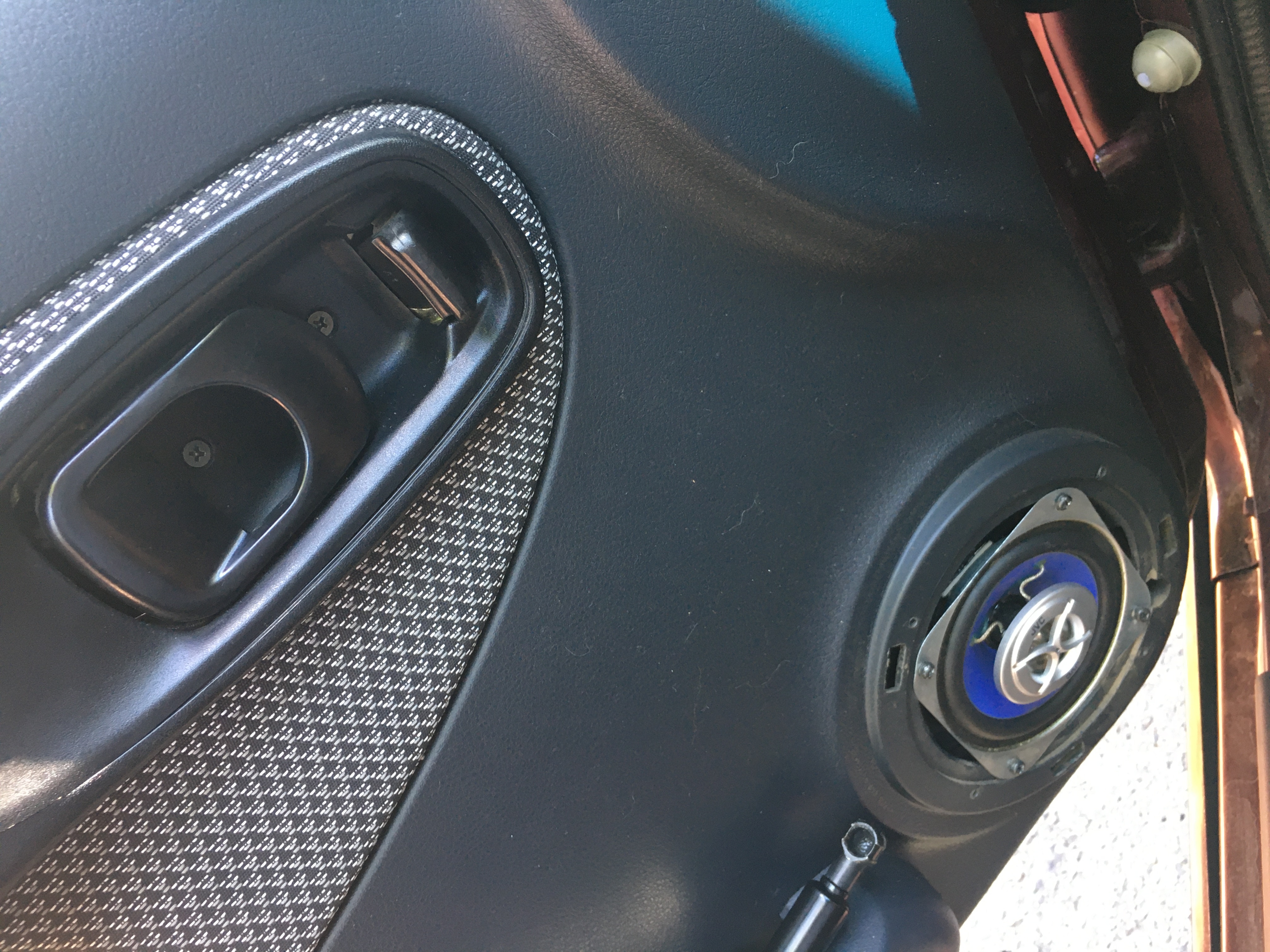

Senti, io con quella portiera rischierei.......
Rinuncia al supporto in MDF e irrobustimento pesante della cartella con resina (all’interno).....
se fai un bel lavoro viene rigida come il cemento...
secondo me è perfetta.... sei già a filo cartella senza smattare troppo....
Idea buttata lì!!!!
Magari l’anello in legno dove avvitare l’altoparlante ce lo affogherei, ma giusto quello!!!
Poi insonorizzazione con reckhorn classico sulle lamiere!!!
Idea buttata lì!!!!

Ciao Alessio,
Grazie per la risposta.
Giusto per essere sicuro di capire... intendi di evitare di insonorizzare la cartella (ovvero la “copertura” in plastica della portiera, nonché la parte dove c’è la maniglia interna, il comando dei finestrini, per intenderci...) ma di applicare il Reckhorn solo alla portiera in se (cioè alla lamiera).
Giusto?
Giusto?
Re: Tata Indigo 1.4 (lo so, sono pazzo!)
No, secondo me ti sta dicendo di rinunciare al supporto in legno, e pertanto diventa necessario (ma più facile per te) insonorizzare la cartella - e pure MOLTO pesantemente, per recuperare la rigidezza del supporto in legno che non metterai; e ovviamente poi anche le lamiere.
Va da sé, che gli altoparlanti non possono essere quei coax JVC della foto, o se proprio non si può avere altro, dovrai realizzare in ogni caso una flangia di appoggio che chiuda gli sfiati che ora si vedono tra il coax e il foro della predisposizione.
