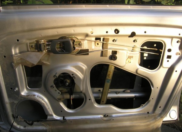

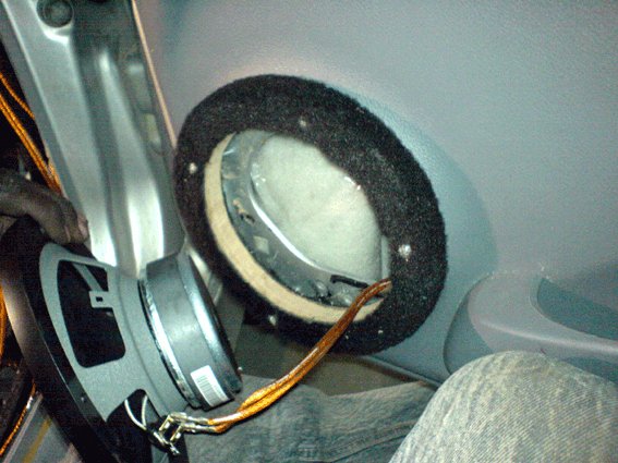

altrimenti, restare sul "classico", la porta dopo aver rimosso la cartella, dovrebbe (il condizionale è d'obbligo perché non conosco la macchina ed in rete si trova poco, ma l'immagine risulta essere della vettura in oggetto) presentarsi così:
modificare la cartella:
creare un supporto in MDF da ancorare alla *lamiera* (no come in foto sotto)
isolare lo stesso dalla cartella e magari orientare il woofer (già che ci sei...)
dipende *moolto* da quanto ci vuoi investire... (tempo/soldi)

Dico la terza... anello in mdf dello spessore esatto che va tra la cartella e la lamiera. Così avrai un sandwich compatto lamiera->cartella->wf e non devi tagliare nulla (a meno che il wf non entri nel foro della cartella)

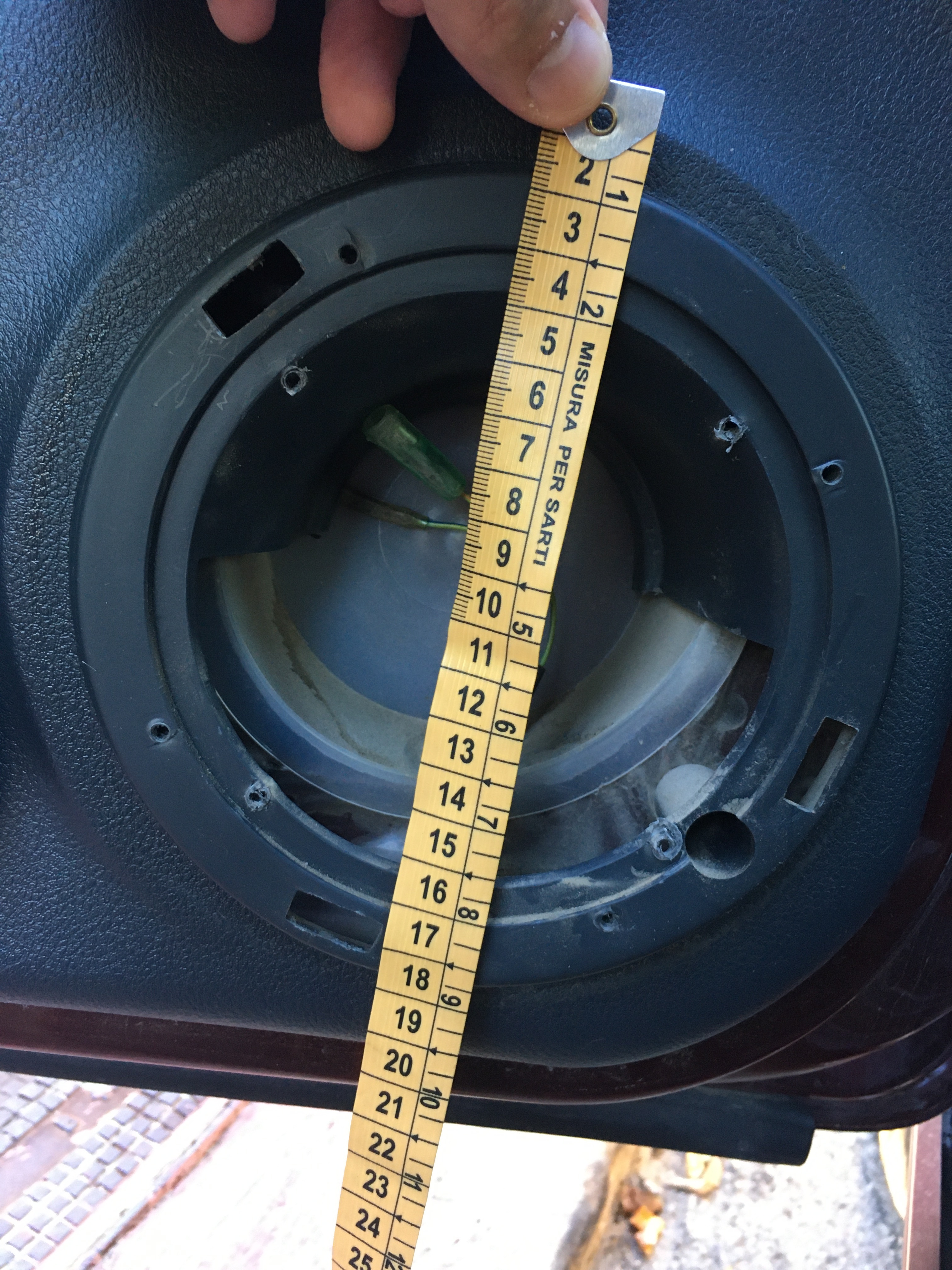

Ecco una foto fresca fresca per determinare la dimensione dell’alloggiamento dell’altoparlante. Che ne dite? Secondo voi che modello posso montare?

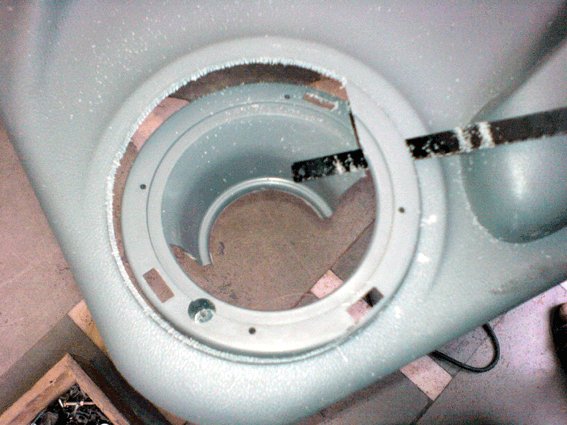

Sei un po al limite per un 165....
Io taglierei dove indicato in rosso, togliendo anche quell' obrobriosità di "bicchiere" che sta dietro (segnato con le X).
Poi metterei un bell'anello in legno nella parte posteriore della cartella e lo affogherei nella resina per renderlo un tutt'uno con la cartella stessa ...
Questa è la mia idea.... se poi vuoi avventurarti nella creazione di un supporto da ancorare alla lamiera interna vediamo come è fatta dietro..... apri e foteggia
p.s. Quello in rosso dovrai toglierlo comunque

Le cose son 2:
1) crea il classico supporto in legno da mettere sulla lamiera interna e poi irrobustisse il tutto come dici tu (butile e antirombo/brax) oppure
2) taglia come gli ho detto io (e si vede anche dalla tua sexonda foto)
Ma secondo me l’anello in legno va sotto la cartella, non sopra come ha fatto il tizio delle tue foto.
Poi puo scegliere di affogarlo con resina alla cartella ed irrigidire il più possibile, oppure anche come ha detto @mark3004 fare un “panino” cartella/anello in legno/lamiera interna.
Ovviamente tutto questo non pregiudica l’insonorizzazione con butile di entrambe le lamiere e cartella, con aggiunta volendo di brax o antirombo con polvere di marmo o altro....
