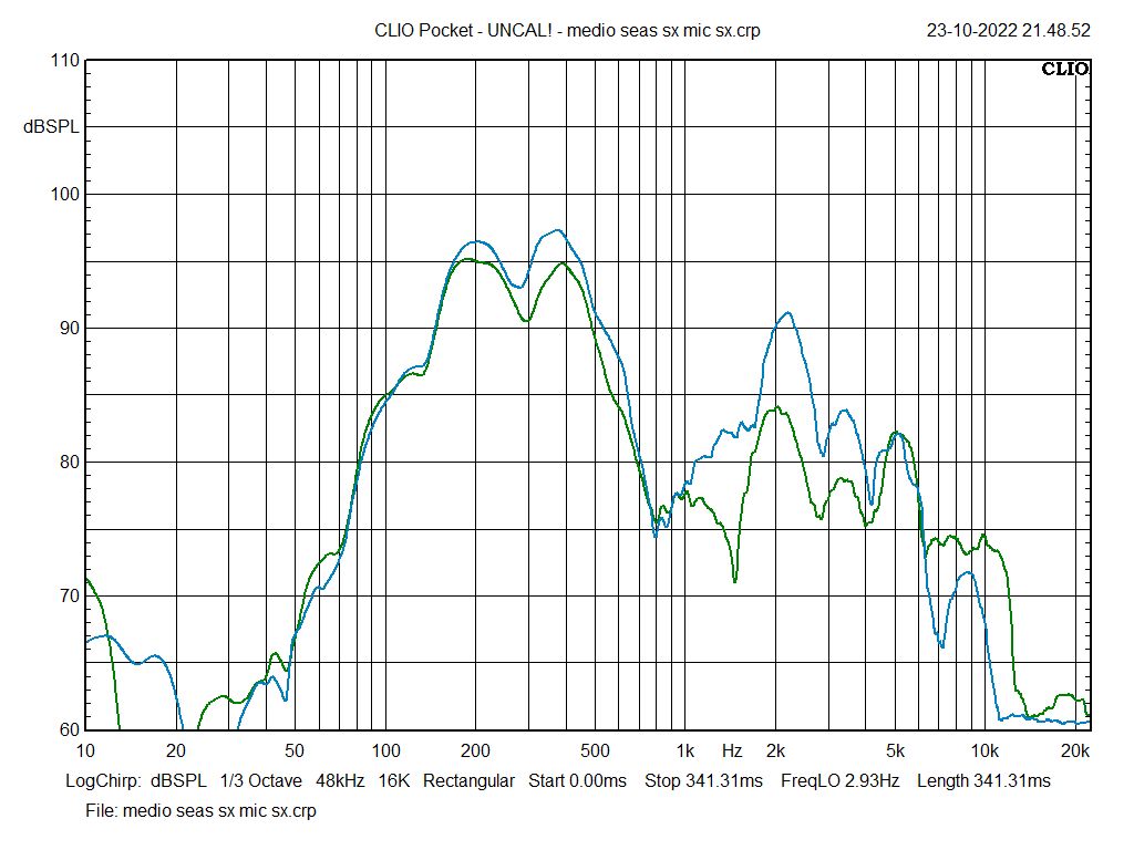

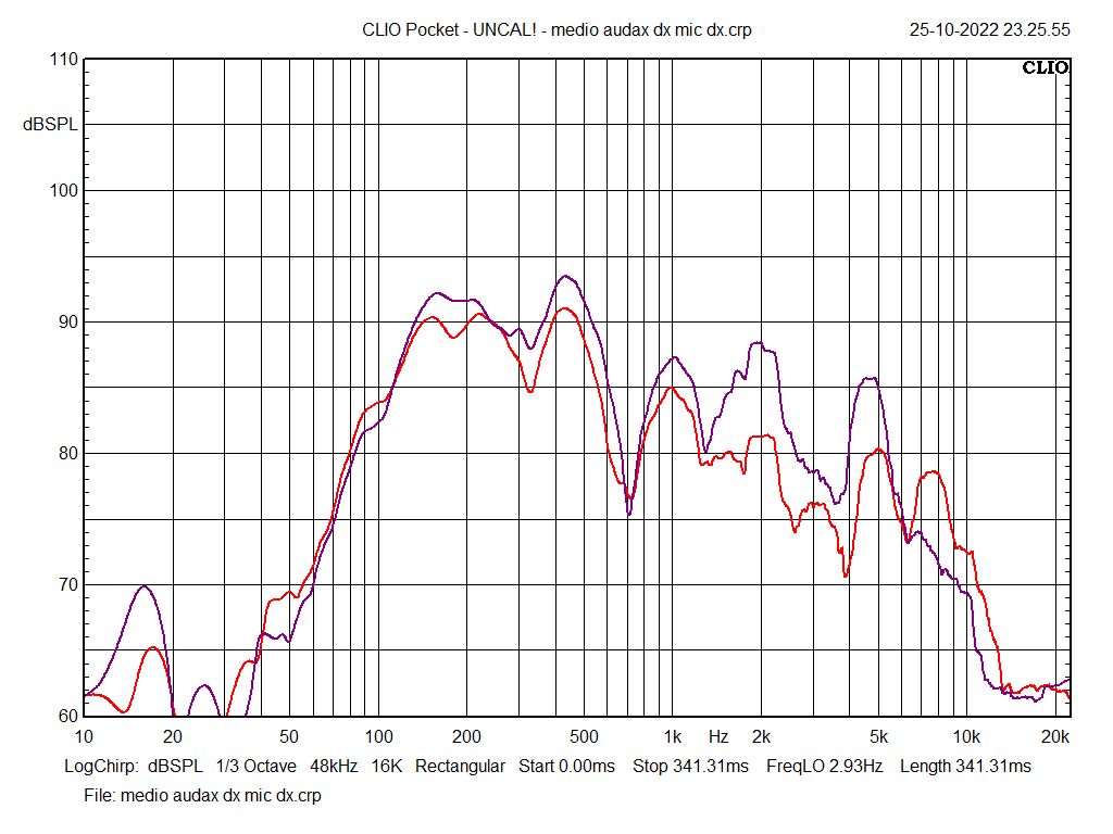

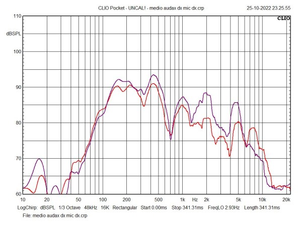

facciamo qualche ragionamento....
intanto i medi a confronto
CANALE DX: rosso il Seas e viola l'Audax
CANALE SX: verde Seas e Azzurro Audax

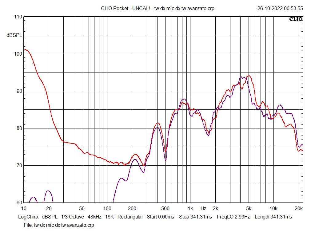

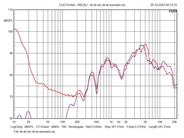

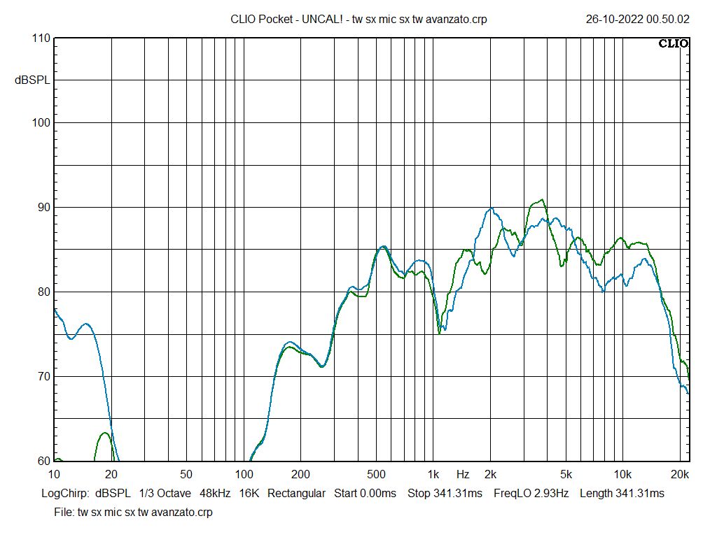

per i tw invece prenderò in analisi il posizionamento
abbiamo x entrambi i canali 2 opzioni, tw vicinissimo al medio e tw più avanzato verso l'ascoltatore
canale DX: rosso tw vicino al medio e viola arretrato
canale SX: azzurro tw vicino al medio e verde arretrato

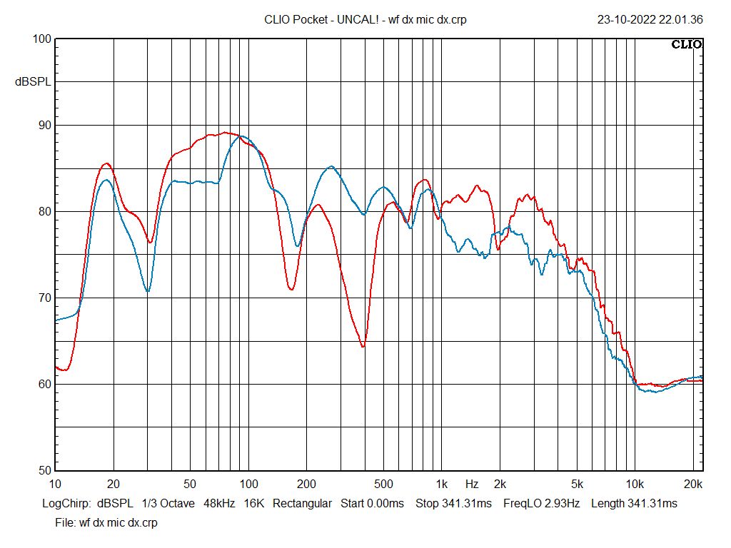

e in ultimo abbiamo i wf
rosso dx e azzurro sx

per i wf la situazione è abbastanza "standard" come su tutte le auto...
per i tw il posizionamento arretrato verso l'ascoltatore garantisce una notevole estensione in alta frequenza rispetto alla posizione vicina al medio, quindi nemmeno c'è da parlarne di quale scegliere (per non fare confusione o prendere cantonate sui tw va guardato SOLO cosa fanno da 2 a 20K!!!)
per i medi credo che rimonterò i seas (ma ancora mi riservo di fare prove)... la domanda è PERCHE' I SEAS
la risposta va ricercara SOLO E SOLTANTO nel buco che si genera a sx attorno ai 900hz... quello è il punto cruciale su cui va basato tutto il ragionamento: per appianarlo li non si deve equalizzare a salire, bensì si deve cercare di appianarlo TOGLIENDO, sacrificando quindi sensibilità... e sull'audax dovrei andare a scaricare di più, introducendo quindi sfasamenti maggiori!!!

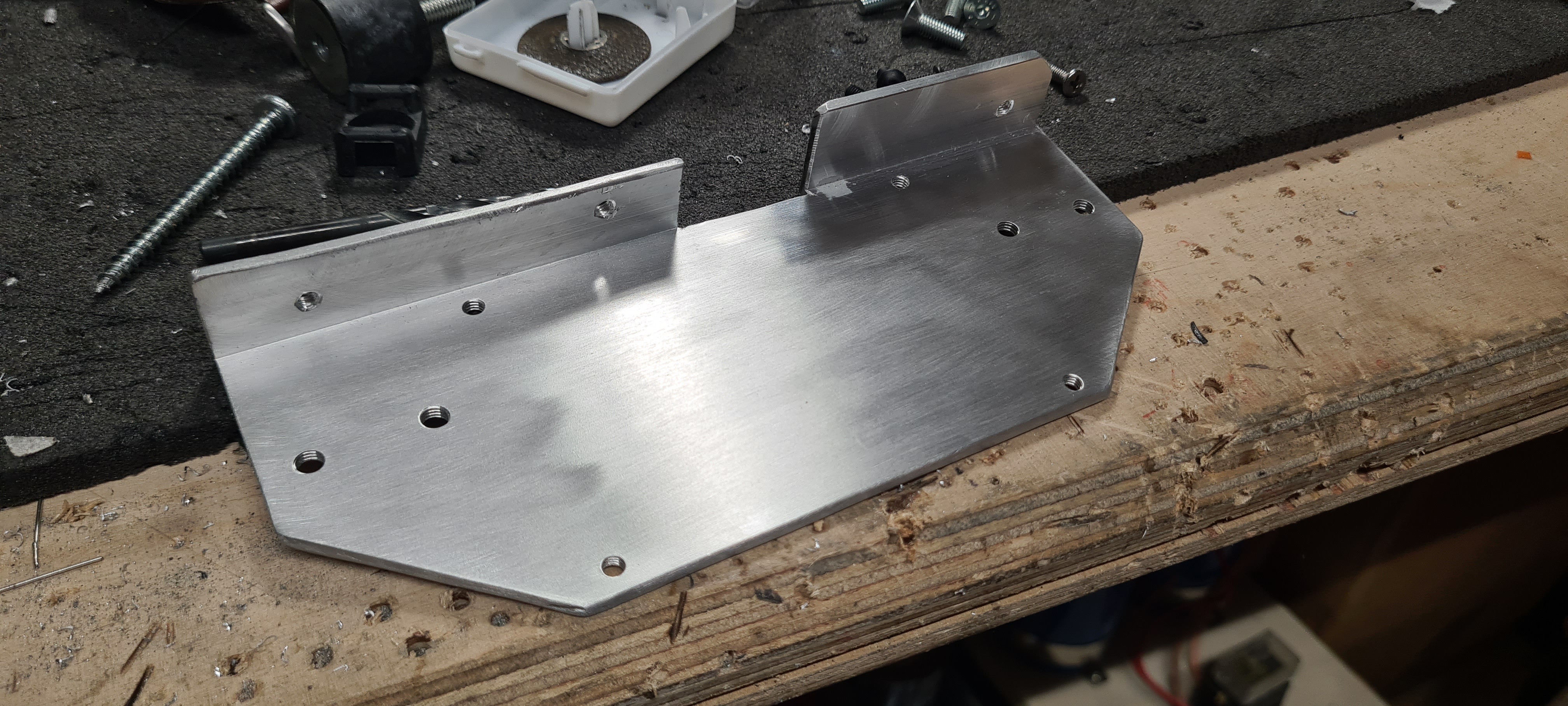

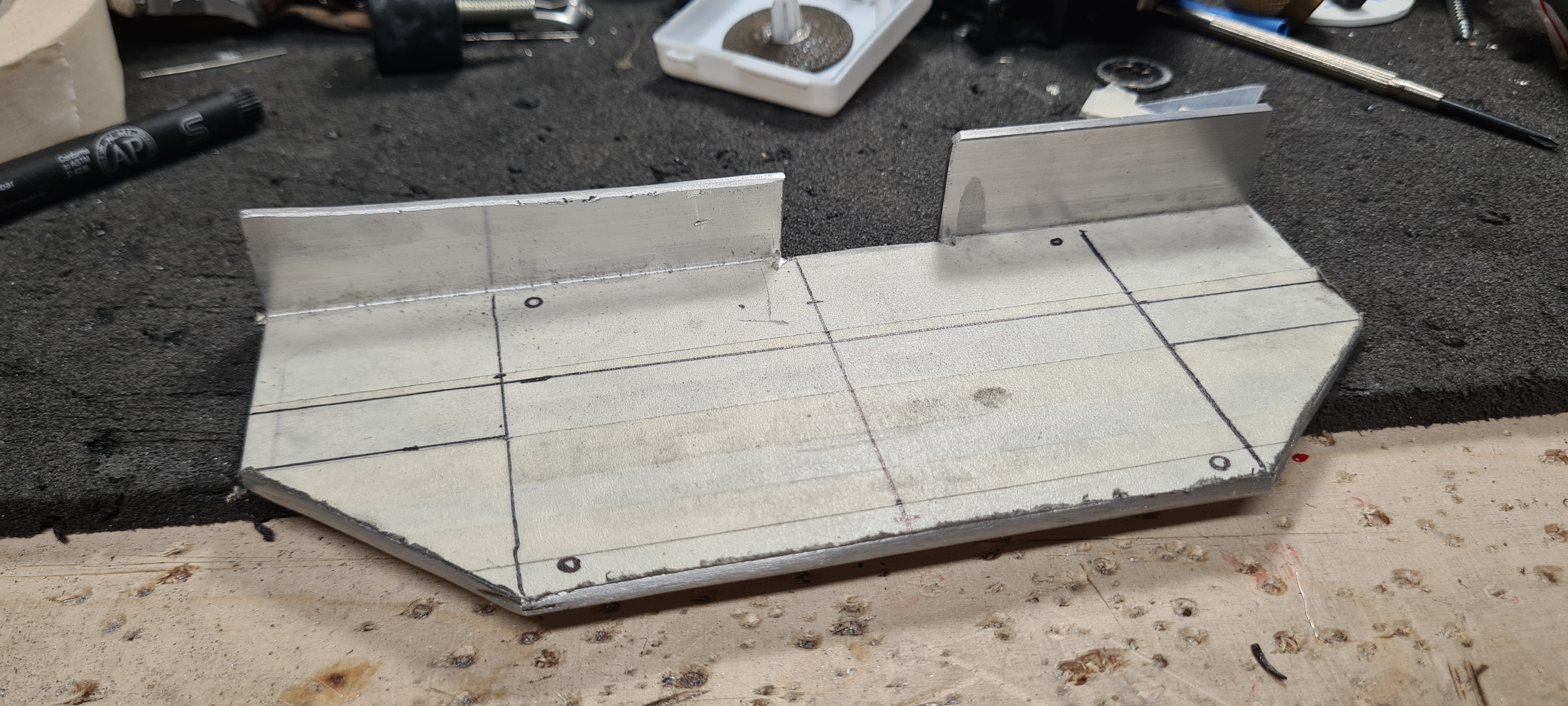

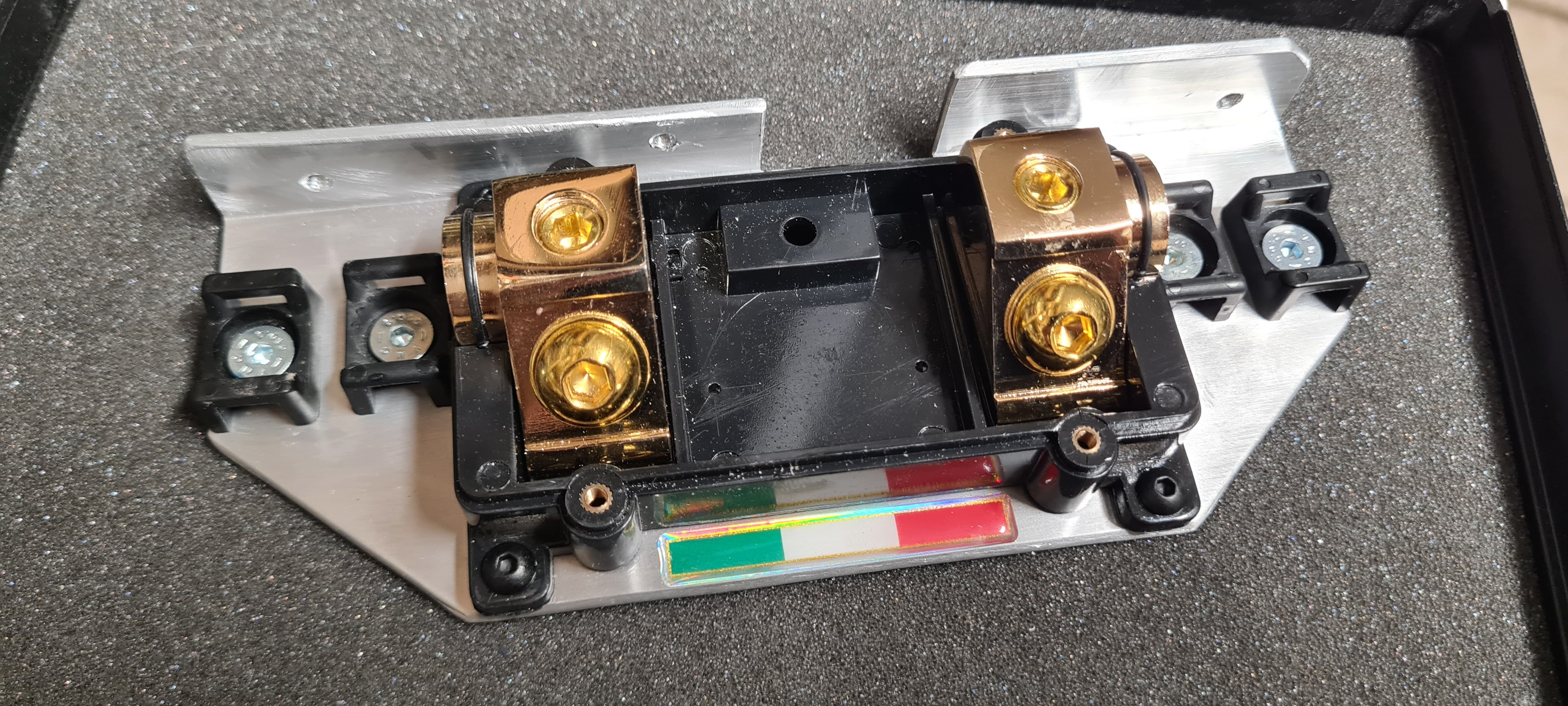

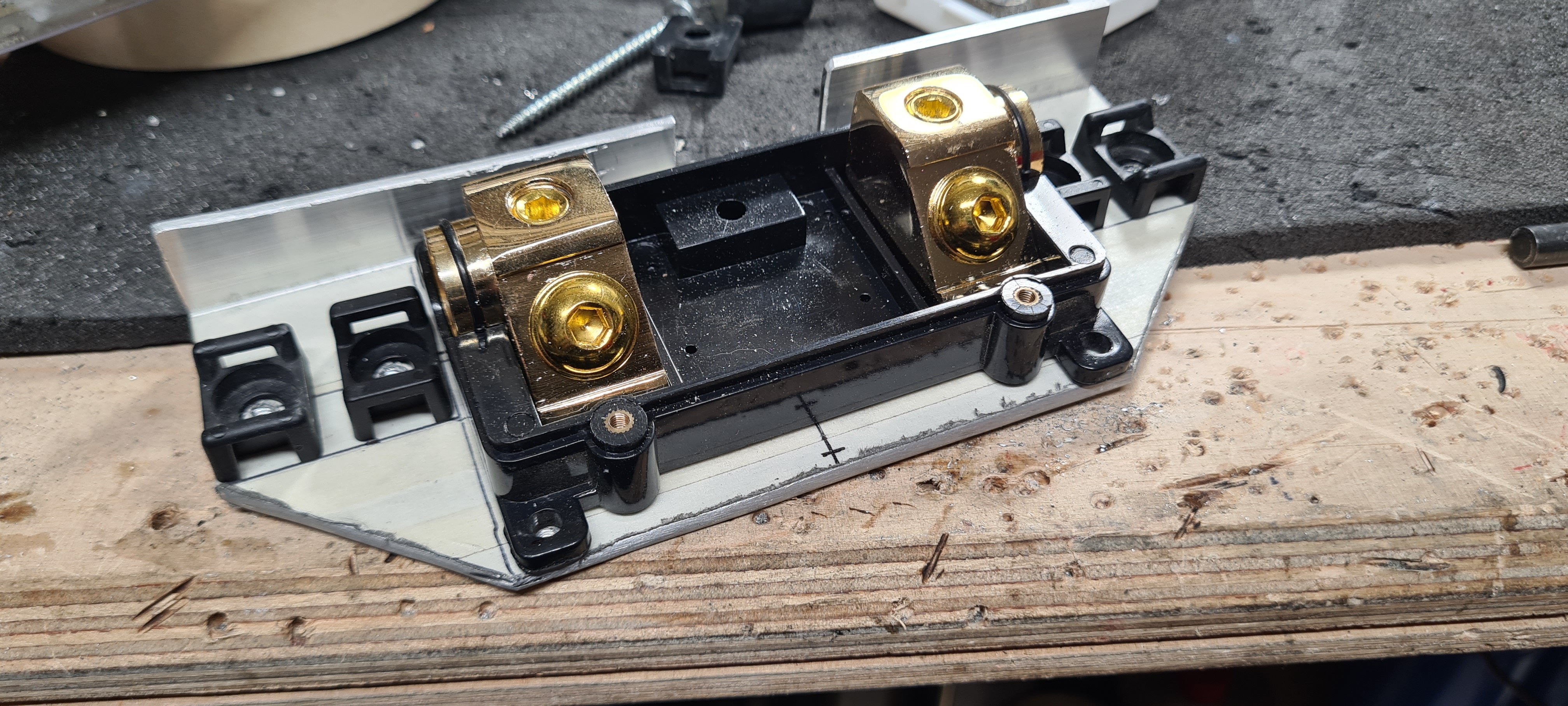

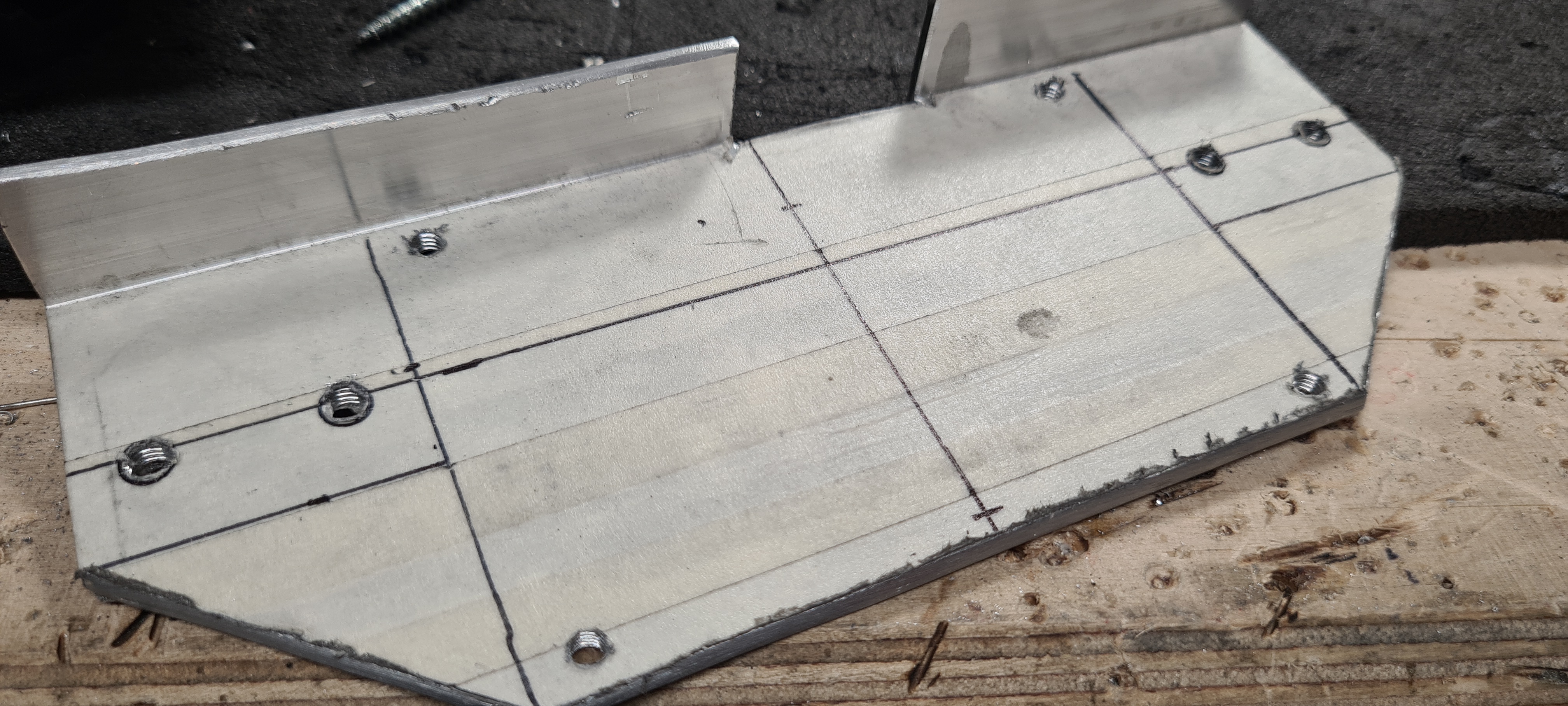

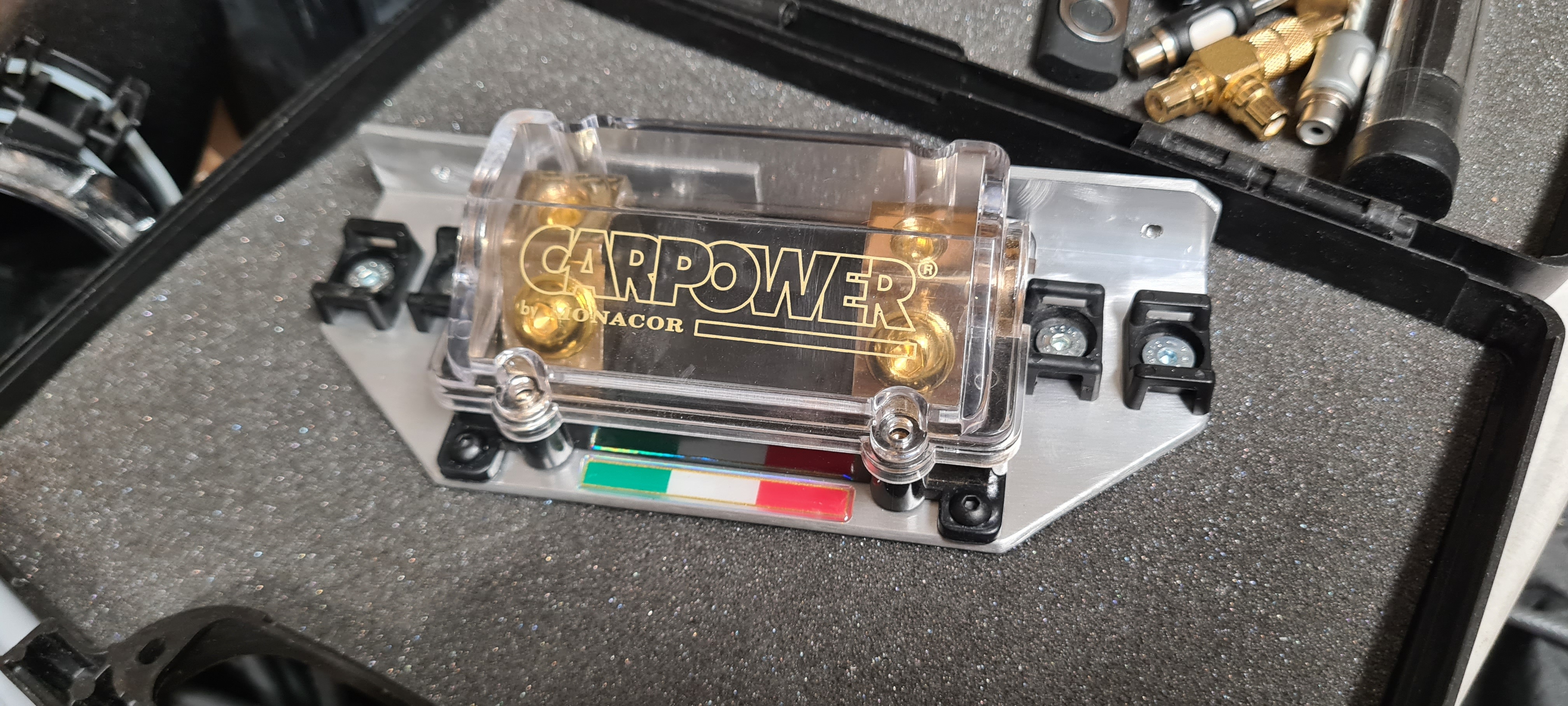

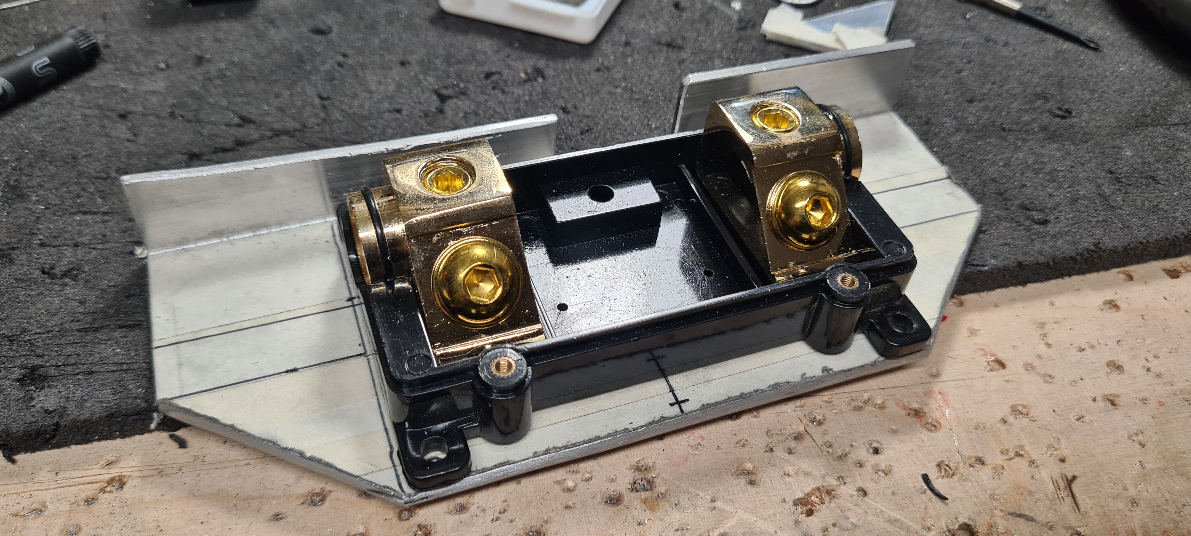

Oggi mi sono occupato di un operazione che rinviavo da mesi: il cablaggio batteria e il fissaggio del portafusibile principale.
Ho riusato il portafusibile che avevo sulla musa, un carpower per fusibili ANL, a mio parere i migliori per lo scopo di fusibile principale
Sono partito ta una piastra a L di alluminio da 2mm che ho sagomato per lo scopo e satinato per avere una finitura superficiale un minimo accattivante
Tutti i fissaggi sono chiaramente metrici e le viti sono state serrate con l'aggiunta di frenafiletti
