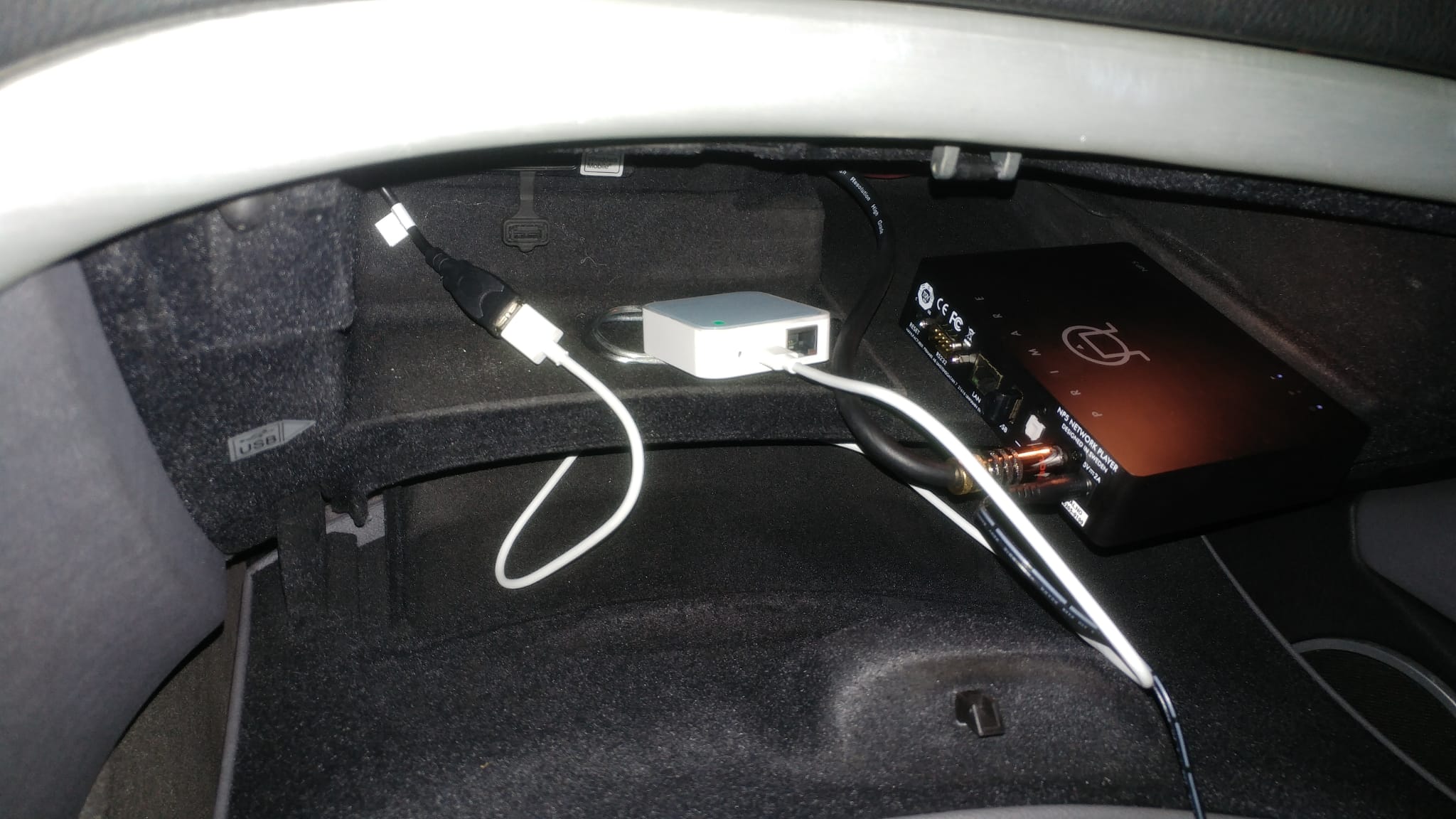

Re: Quale ampli oggi per avere un suono Old School?
Auto: Alfa Brera (per ragioni di rivalutazione storica l'impianto è e deve restare invisibile quindi i tweeter sono montati in posizione originale, mentre gli amplificatori sono nel vano del Subwoofer Bose)
Installatore: Progettare HI-FI
Sorgente: Erisin Android con USB Player Audio pro / Streamer Primare NP5 in Coax diretto nel DSP / Mini router della D-link alimentato via USB per far vedere alla app lo streamer
DSP: Audison bit One.1 (Taglio Crossover del Sub sarà compreso tra 60Hz e 80Hz, Ritardi minimal mi pare 0.7ms lato sx, Livelli non toccati, EQ Parametrica non toccata fatta eccezione una leggera flessione -1db nelle fequenze medio alte comprese tra 1Khz e 5Khz) Ne saprò di più a breve perchè dovrò ricollegarmi per controllare, rifare i profili e giocare un po'.
Front: Kit 2 vie Morel 602 Hybrid
Subwoofer: Morel primo 124 che è un 30cm in cassa chiusa fatta su misura nel vano della ruota di scorta sotto il bagagliaio. Non mi ricordo il litraggio preciso ma dovrebbero essere 45/50lt e si chiama "Il Gremlin"
Ampli FRONT: Sony XM 4520 45Wx2
Ampli Sub: Mosconi ONE 120.2 in mono 350W
Come ho detto gli amplificatori sono stati raffazzonati tra quelli che avevo più a portata. Perchè comunque il resto non è costato poco, tra cassa su misura, insonorizzazione, installazione, altoparlanti, Streamer, Radio android. IL DSP invece trovato usato.
Inizialmente l'idea prevedeva di usare Android via USB e adoperare un convertitore DAC che uscisse in analogico. Ma all'atto pratico passare dall'USB dell'android generava loop di massa e forti disturbi.
Quindi ho optato per uno streamer che si potesse alimentare indipendentemente a 12V e che avesse un'uscita COAX, con file messi sulla chiavetta USB posteriore e con la App installata sull'android. Usando di fatto il DSP come DAC, quindi saltando la conversione A/D. Tra l'altro quello streamer poteva convertire tutti i formati, incluso DSD, in 24/48Khz che il Bitone accetta.
Soddisfatto del suono, ma qualche tempo fa ho dovuto togliere l'NP5 perchè la App faceva schifo e non mi girava più bene in una prima Andorid radio che avevo (si era riempita la memoria). Con la Erisin (identica alla precedente ma con più memoria e processore più potente) che ho montato di recente mi sto arrangiando con USB Player Audio pro, che è uno dei pochi che fa il bitperfect e legge tutto. Sicuramente fatto questo upgrade cercherò qualcos'altro di simile in futuro, magari con una App più bellina, ho già individuato un paio di soluzioni da provare.
Vi allego delle foto

Alla luce della descrizione fatta e delle informazioni raccolte, ti direi che il tuo impianto è esattamente come me lo immaginavo.
Ti confermo che i margini di miglioramento, sarebbero già parecchio importanti anche solo lavorando su quello che c'è...
Però è vero che tra imposizioni legate all'originalità dell'auto e la necessità di "riprendere un po' in mano tutto" probabilmente non vale la pena di farci nulla...
Ed aggiungo che, proprio per il fatto che gli altoparlanti del fronte anteriore sono in posizione non ideale, poterli pilotare direttamente con il DSP sarebbe davvero molto opportuno per ottenere il risultato migliore possibile.

Bisogna sempre mediare tra la condizione ideale e quello che si può realizzare, fosse un VAN dedicato o un'auto senza rivalutazione è ovvio che uno potrebbe fare un lavoro come gli pare, qui no ci sono dei vincoli.
Anche il Sub stesso è stato pensato per essere reversibile/rimuovibile all'occorrenza.
Ma ragazzi non è che non c'è il DSP eh, chiaramente si cerca di fare una "media", sfruttare al massimo quello che c'è. Per quanto riguarda le regole dell'acustica ecc. mi fido del mio istallatore dato che ha esperienza anche come costruttore di casse, a lui di solito chiedo di fare un profilo sul DSP a sua discrezione. Gli altri banchi di memoria me li gestisco e ci gioco da solo.
Se devo giudicare la sensatezza del progetto dal risultato dico che il progetto era sensato prima e spero che diventi un pochino più sensato coi nuovi amplificatori. Sarò antiquato ma credo che la "giusta" amplificazione non sia sostituibile con nulla, aggiustamenti e magie del DSP inclusi. Arrivato quello mono, già oggi pomeriggio montaggio! Quindi il tempo di giocarci, se tutto va bene, e impressioni a breve.
