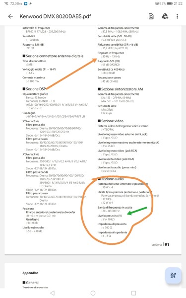

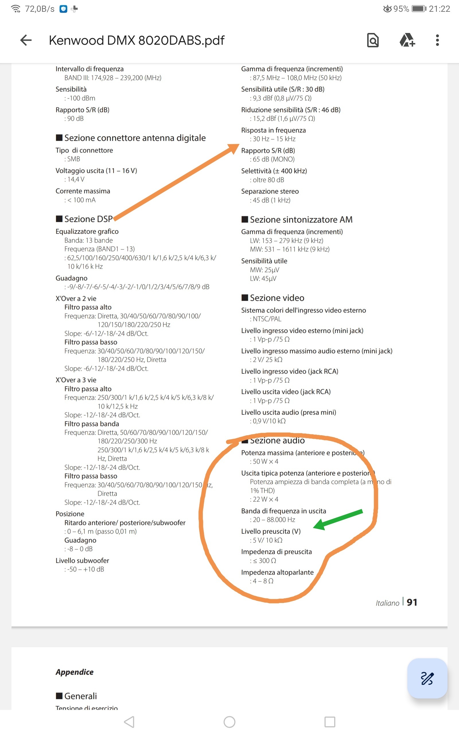

Ozamaaaaa..... Ti ho messo la freccia di colore verde ;)
Li vedi adesso? :D

La freccia in alto riguarda la prestazione del tuner FM. Nulla a che vedere con le uscite pre, in generale, ma assolutamente standard per un tuner FM.
La freccia verde in basso, che effettivamente riguarda l’uscita pre, riporta 5 V. Che è leggermente superiore all’accettazione del DSP Helix, ma non sappiamo come viene dichiarata.
Quindi, PROVA. ;)
Non l’avevo notata perchè hai sottolineato anche cose che non ha o attinenza con gli argomenti trattati.
Quindi ti ringrazio di averla evidenziata. :D

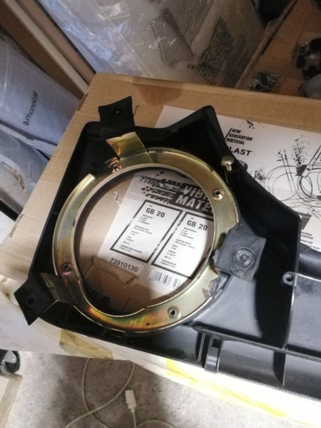

Il supporto originale è questo

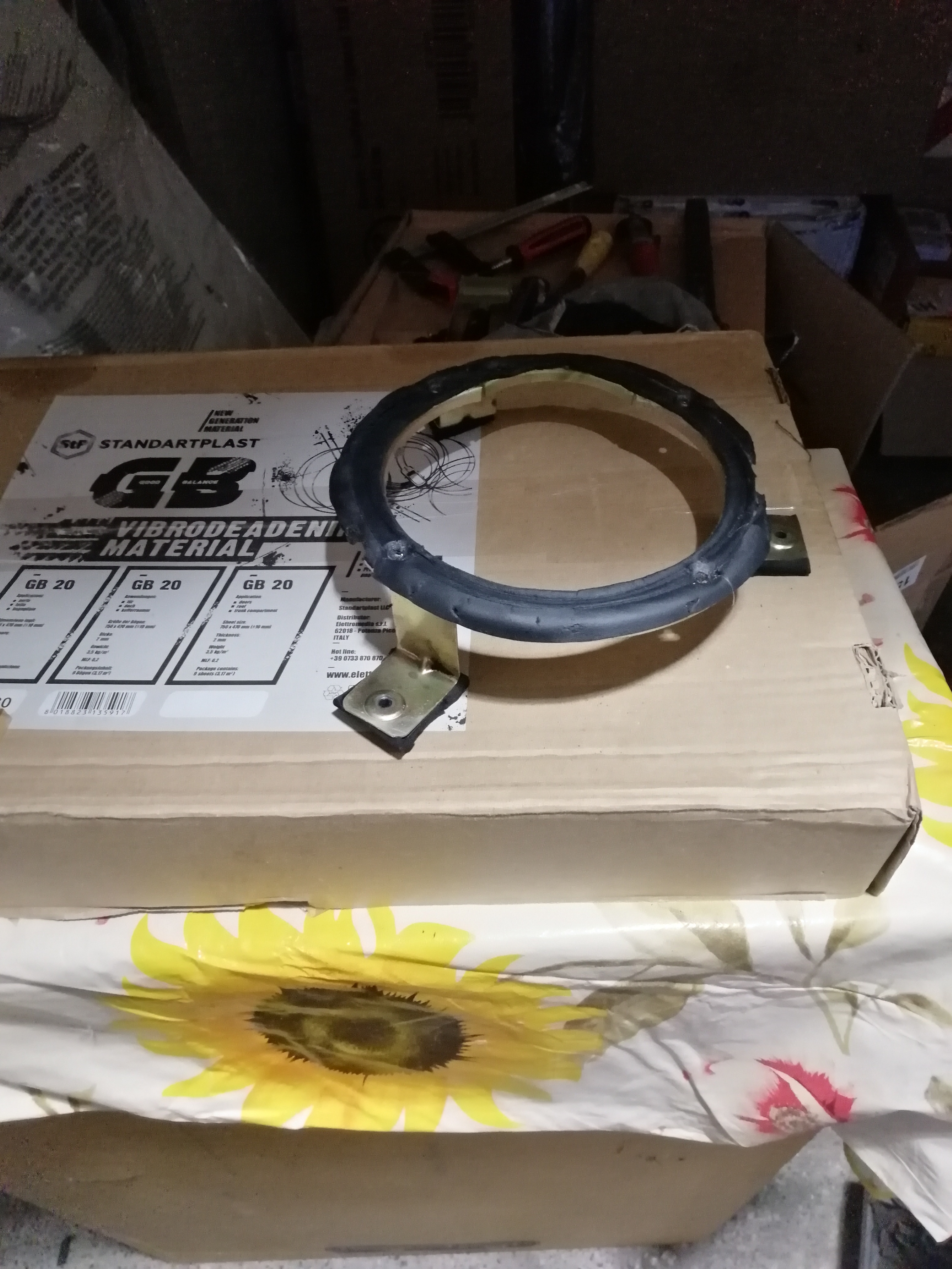

Poi sulla cartella era fissato questo che si appoggiava sul supporto in metallo della precedente foto e poi il woofer ed infine la griglia.

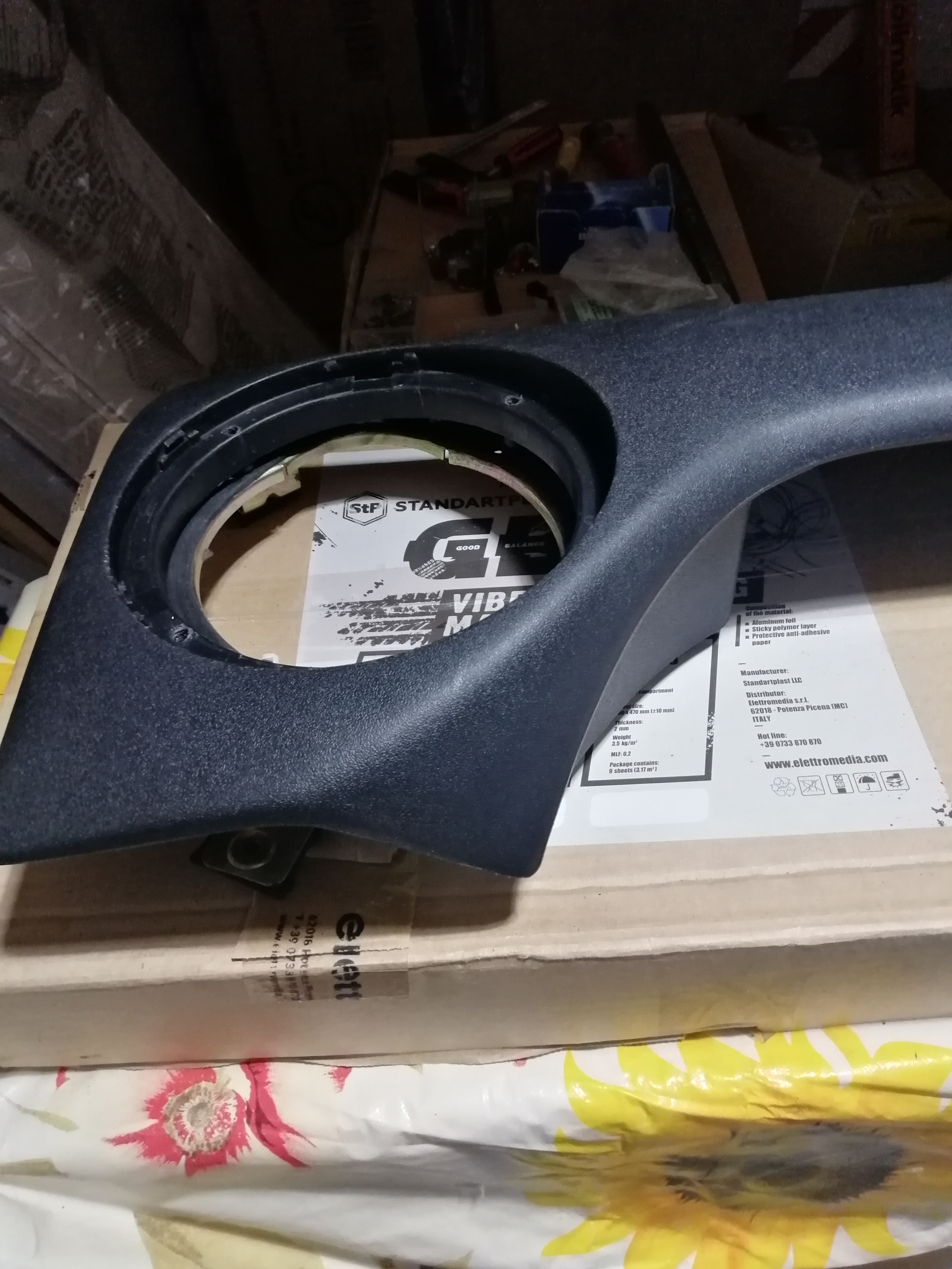

Io ho creato il supporto con un anello in legno che riproduce la stessa profondità di quello in metallo e l'ho fissato alla lamiera mettendo sempre del materiale in butile tra legno e lamiera. Adesso (come dicevo nei messaggi in precedenza) appena riesco farò la sagoma in lamiera (smontabile) per coprire quell'enorme foro.... ovviamente "rivestito" con il butile. A quel punto rivestirò di butile anche il supporto in legno.
Sto solo valutando e vi chiedo consigli (visto che ho margine) se creare un anello in legno da 200 mm (ovviamente poi lo riduco) al posto di quello che ho adesso da 165 mm per dare più "spazio, velocità e meno turbolenze e castrazioni" all'emissione posteriore del Woofer, visto il magnete che ha l' ML 1600 "secondo me" sarebbe meglio.
Che ne dite?

Ozama ha scritto:Comunque è inutile sigillare il buco, se non sigilli anche l’emissione posteriore dell’altoparlante dentro la lamiera. Ed il supporto dovrebbe essere fissato RIGIDAMENTE. Non “smorzato”. Sennó ti si ammortizzano anche i transitori. :D
Quindi il supporto in legno deve essere a contatto con la lamiera senza niente in mezzo?

Una guarnizione serve perchè deve fare tenuta. Ma deve essere fissato in modo rigido.
Ah.. Resinalo o verniciamo con più strati. Perchè tra un anno hai del cartone che si sfalda, sennó eh..

Se il woofer dietro ha aria per.respirare è meglio, ma non farti troppe paranoie, conta molto di più che sia tutto perfettamente raccordato proprio per fissare a panino woofer, cartella, anello e lamiera.
Però se non tappi il bucone, tutto lavoro "quasi inutile".
