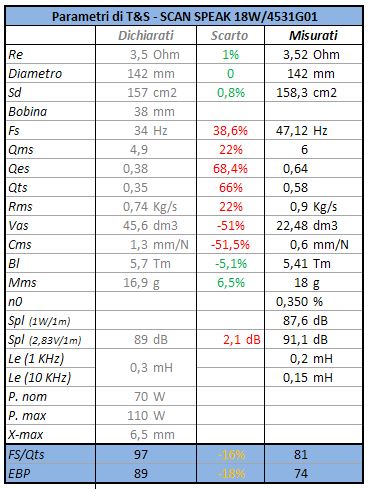

forse questo in porta andrebbe bene dai parametri misurati

Re: Ford Transit Connect munlti amplificato SQ
Be effettivamente si.
Sono due altoparlanti diversi tanto diversi.
Sopratutto fs e Qts che alla fine sono i parametri fondamentali.
Insieme a MMS.
Comunque la cosa che mi sembra strana è la sensibilità i costruttori tendano di solito a dichiararla più alta invece i miei questa prova è parecchio più bassa.
Se i valori misurati sono veri va bene si in porta anche se ripeto io preferisco Qts più alto e FS più bassa.
