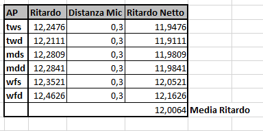

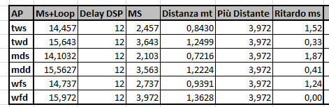

Partiamo parlando di Ritardi Temporali.
Prima di tutto ho provato a stimare il delay introdotto dal DSP sulla base delle misure effettuate a 10cm dall'AP considerando che 10 cm corrispondono a 0,3ms
Delay DSP.PNG (8.11 KiB) Visto 845 volte
Poi ho verificato la risposta ad impulso delle tue misure e non in tutte REW aveva identificato correttamente il picco di riferimento per misurare correttamente il ritardo. (purtroppo per quanto la tecnologia ci venga incontro meglio non fidarsi troppo)
Per cui ho verificato prima di tutto quel aspetto riportato tutto su excel e fatto due conticini tenendo presente il delay introdotto dal DSP che dava dei numeri palesemente gonfiati.
Nel grafico ti riporto i tempi di volo corretti.
Poi un giorno manderò la fattura ad Alessio Gioami per le consulenze... :D

si, non ho inserito nel sistema il ritardo dovuto al dsp, perciò credo che siano parecchio gonfie le misurazioni

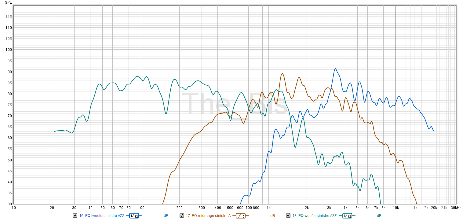

Mi sono appena ricordato che il tuo è un medio a cupola...
La taratura che ti ho indicato lavora a frequenza un po' troppo bassa sul Medio, questo non significa che non sia in grado di funzionare o che si rischi di romperlo, ma magari il setup definitivo meglio farlo un po' più su...
Di seguito una simulazione della situazione che dovresti trovarti ora se vai a misurare ogni singolo AP con i parametri che hai configurato "a sentimento" nel DSP:
Come puoi vedere, partendo da una semplice simulazione ed introducendo i tagli che hai messo tu, lasciando invariato il volume dei singoli AP viene fuori un risultato molto simile alle misure che avevi postato qualche tempo fa da cui sono poi scaturite tutte le successive indicazioni.
Questo da solo dovrebbe far capire quanto totalmente inaffidabile e fuorviante è l'approccio ahimè "tradizionale" nella scelta dei tagli degli AP.
Così come sei configurato ora, probabilmente il tuo impianto potrebbe andare meglio se il medio lo escludi completamente ;)

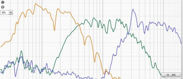

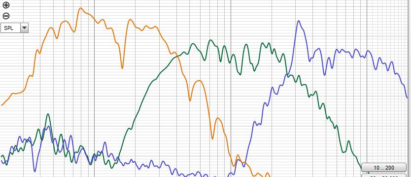

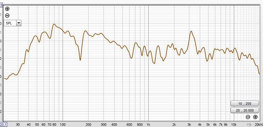

Messaggio da NunzioPower »

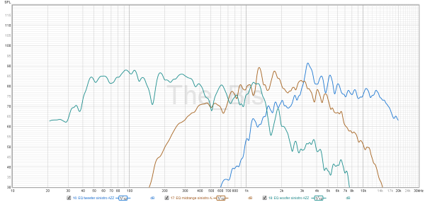

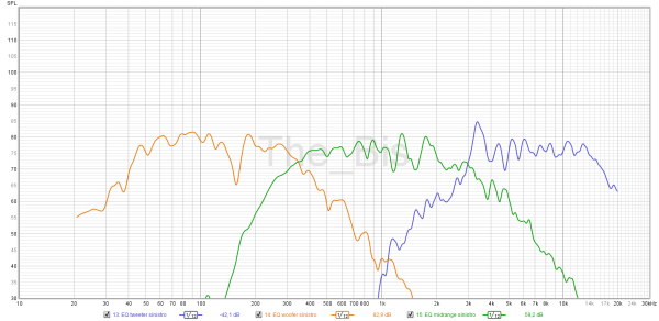

Ragazzi eccomi! @The_Bis sei un mostro! in senso buono XD XD! hai previsto giusto sia sui ritardi dovuti al bit one, sia sulla curva che avrebbero avuto gli ap, posto tutto!
nuove.rar
(9.03 MiB) Scaricato 32 volte
queste sono le risposte di tweeter, mid e woofer
questa è la risposta totale
Messaggi: 3390
Re: IMPIANTO AUDIO GOLF
#139
Eccomi, la regolazione dei volumi dei singoli AP l'hai fatta secondo le indicazioni che ti ho mandato? Perché il woofer è parecchio altino....
NunzioPower
Messaggi: 266
Iscritto il: 6 set 2020, 15:49
#140
Si, 0db tweeterr, e -3,5db al midrange e al woofer, dal bit one
