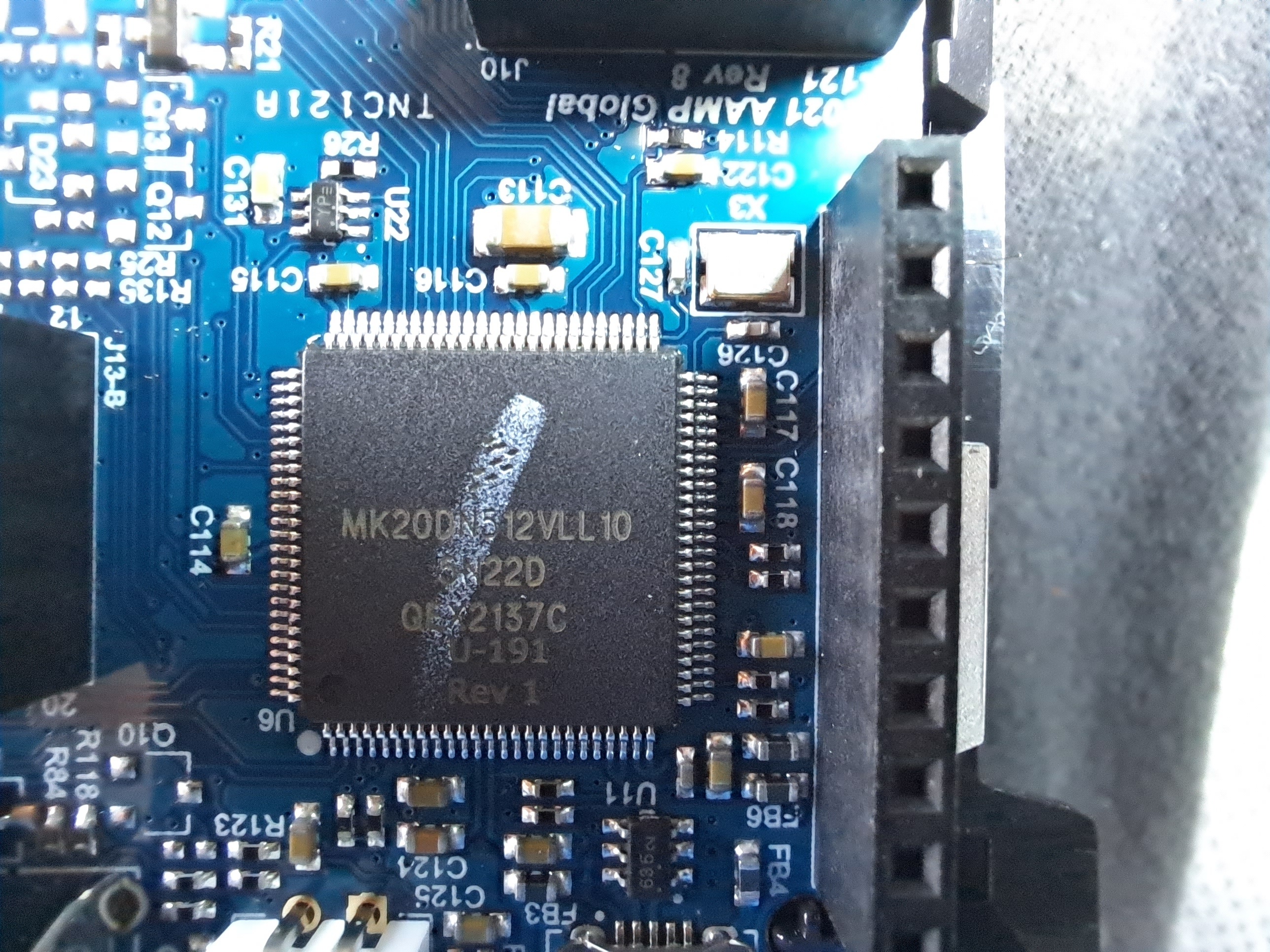

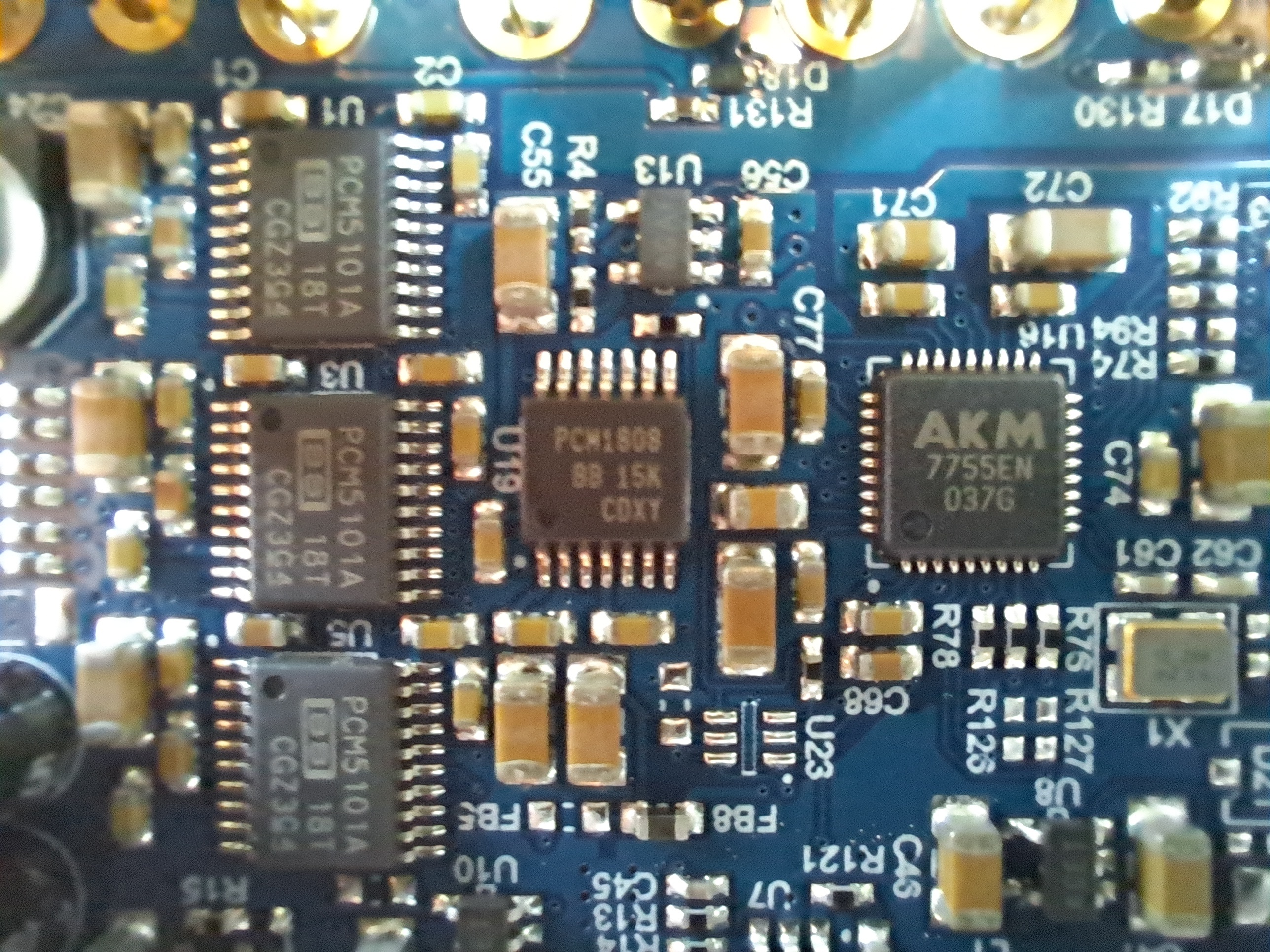

Eccoci all'analisi tecnica dell'interfaccia PAC.
Modulo toslink arrivato, come immaginavo non è altro che solo un trasmettitore di segnale, (monta chip AK4104ET). Questo vuol dire che sull'interfaccia c'è segnale digitale, MA, come sempre immaginavo, non è un segnale che viene diretto dalla sorgente. Difatti abbiamo un chip PCM1808 che è un ADC, e 3 PCM5101A che sono i DAC. 1 per ogni coppia visto che l'interfaccia esce con 3 coppie di RCA. A questo si aggiunge il chip dsp che è un AK7755 ed infine il microcontrollore MK20DN512VLL10.
Questo è quanto, nella mia ignoranza nel campo, sono riuscito a capire.
Sembrerebbe quindi chiaro che viene prelevato un segnale analogico, convertito in digitale per essere processato dal dsp e gestito dal controller, e riconvertito in analogico verso le uscite RCA.
Allego le foto così magari un certo @Etabeta o chiunque altro ne sappia, può dire la sua!

Ma scusa Mark e da dove deve venire il "flusso dati" in formato i2s con cui lavora l'akm4104et?
È normale che non arrivi dalla sorgente... Ma è già molto buono che non sia derivato dall'analogico.
A me sembra un prodotto ben fatto con componentistica che non giustifica minimamente la.scarsezza dell'output che avevi misurato... Bisognerebbe capire se è tutto in ordine e/o la misura che hai fatto non soffrisse di qualcosa di non esattamente corretto.

The_Bis ha scritto: 2 mag 2022, 23:55 Ma scusa Mark e da dove deve venire il "flusso dati" in formato i2s con cui lavora l'akm4104et?
Vedendo il datasheet del PCM1808 che è il convertitore ADC, vedo un segnale i2s (l'uscita?)
Ma si alla fine sembra ben fatto, anche vedendo i datasheet dei DAC non sono affatto male. Ancora non ho approfondito su quello che ho misurato tempo fa, sicuramente c'era un errore da qualche parte ma poi mi sono concentrato sul come avere un livello do uscita decente!
Appena avrò tutto funzionante rimisuro facendo attenzione.
In ogni caso, sembra che mettere il trasmettitore toslink mi risparmia almeno il doppio passaggio D/A (nel PAC) e A/D (nel dsp).

[EDIT] confermo per quanto riguarda l' A/D converter PCM1808:
"Data Formats: 24-Bit I2S"

Messaggio da Etabeta »
mark3004 ha scritto: 3 mag 2022, 3:50 [EDIT] confermo per quanto riguarda l' A/D converter PCM1808:
Ciao,
esatto, la conversione A/D è gestita dal PCM1808 che esce su bus i2s,
la parte logica/dsp è gestita dal microprocessore MK20DN512VLL10 che incorpora, oltre che ingresso/uscita i2s, anche interfaccia CAN e USB,
la scheda di uscita toslink converte da i2s a spdif tramite AK4104
