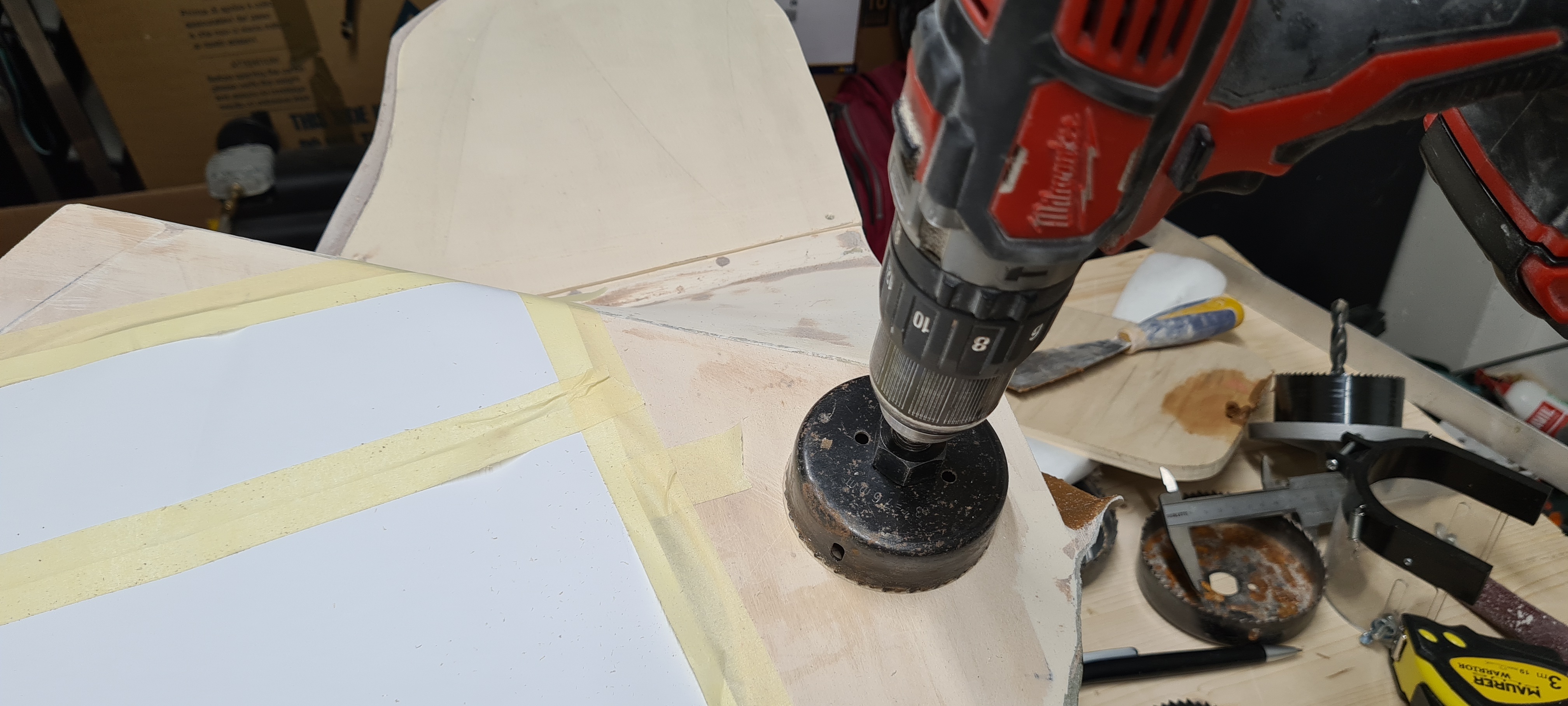

Non ho la falegnameria... seghetto alternativo e pantografo a mano... ma sono 20 anni che faccio lavori di questo tipo e prima di partire progetto tutto
Il Pile è specifico per lavorazioni in resina...

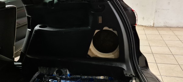

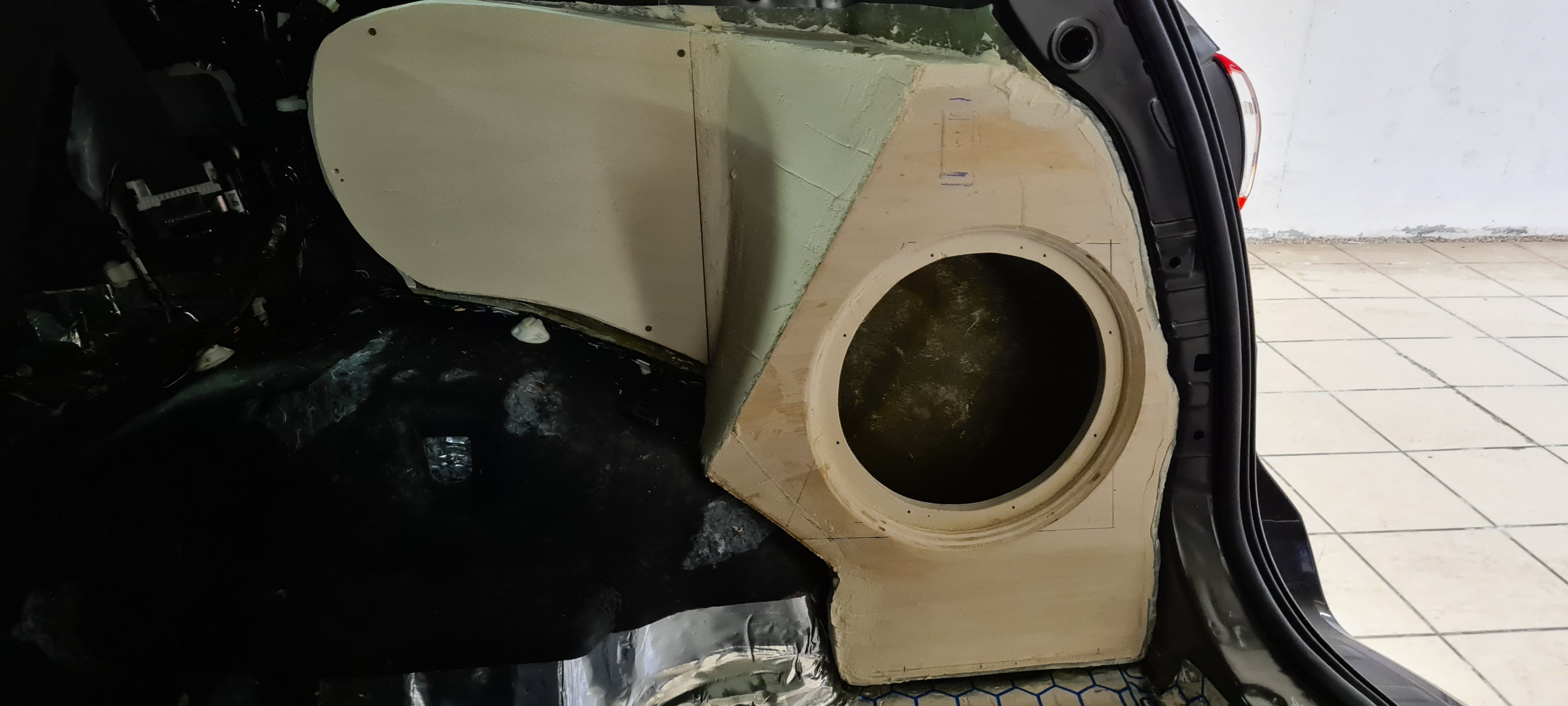

Prova di posizionamento del box completo

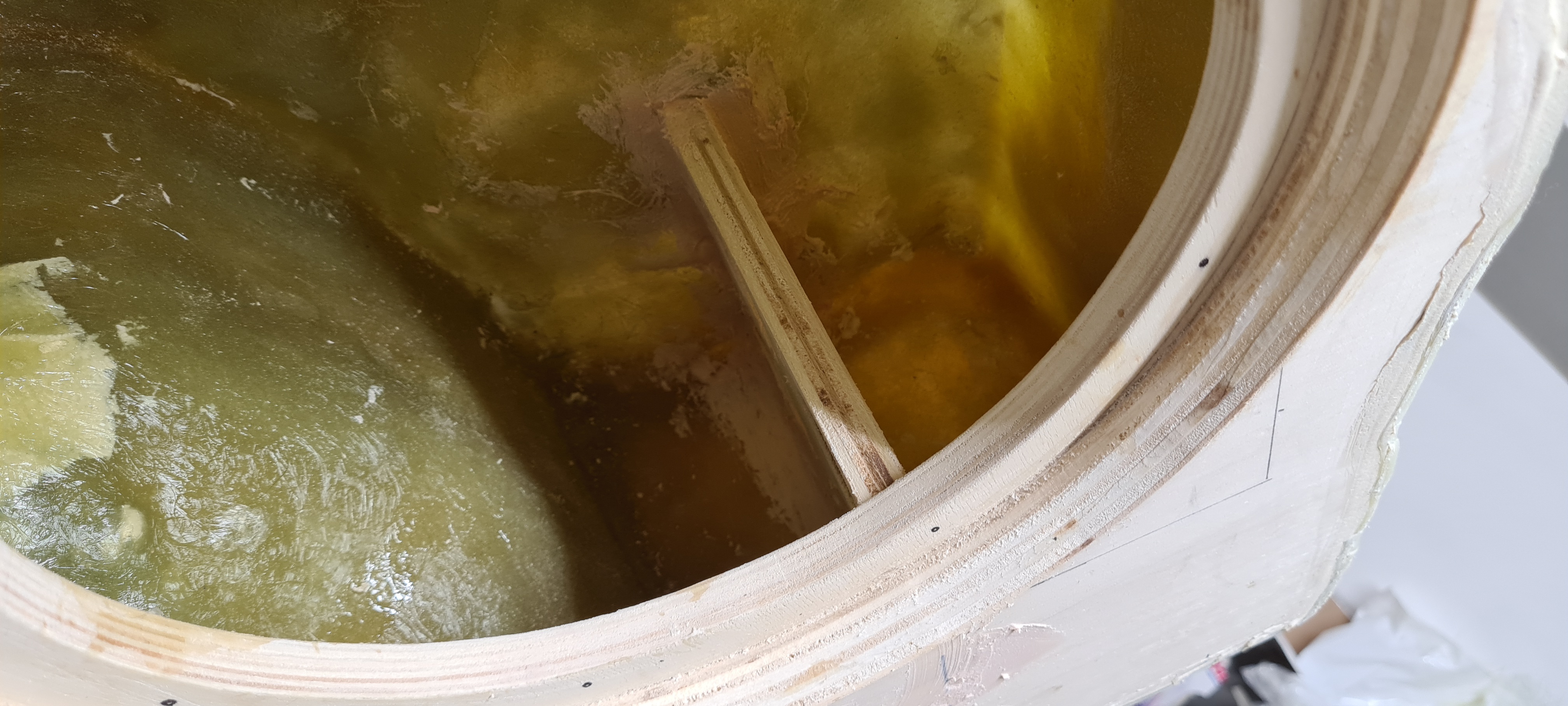

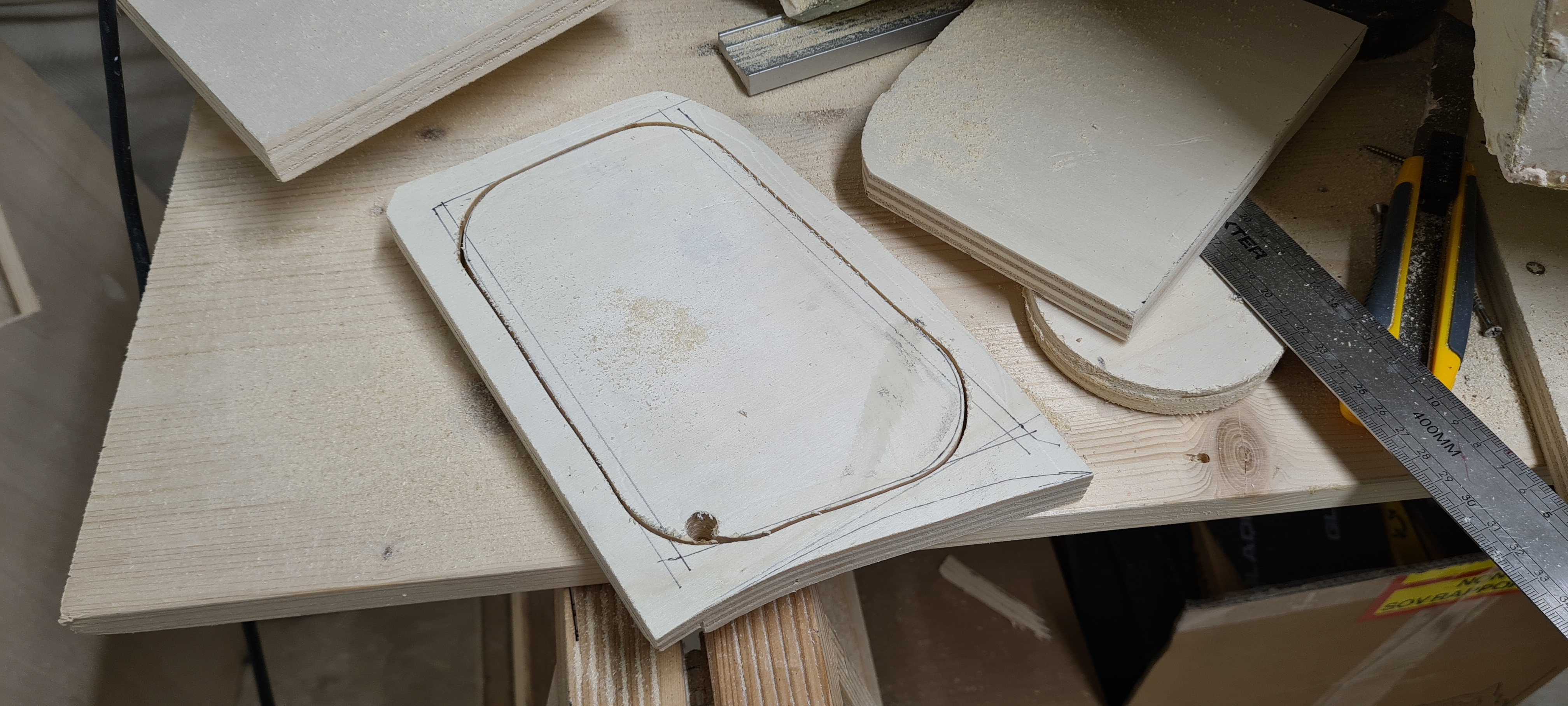

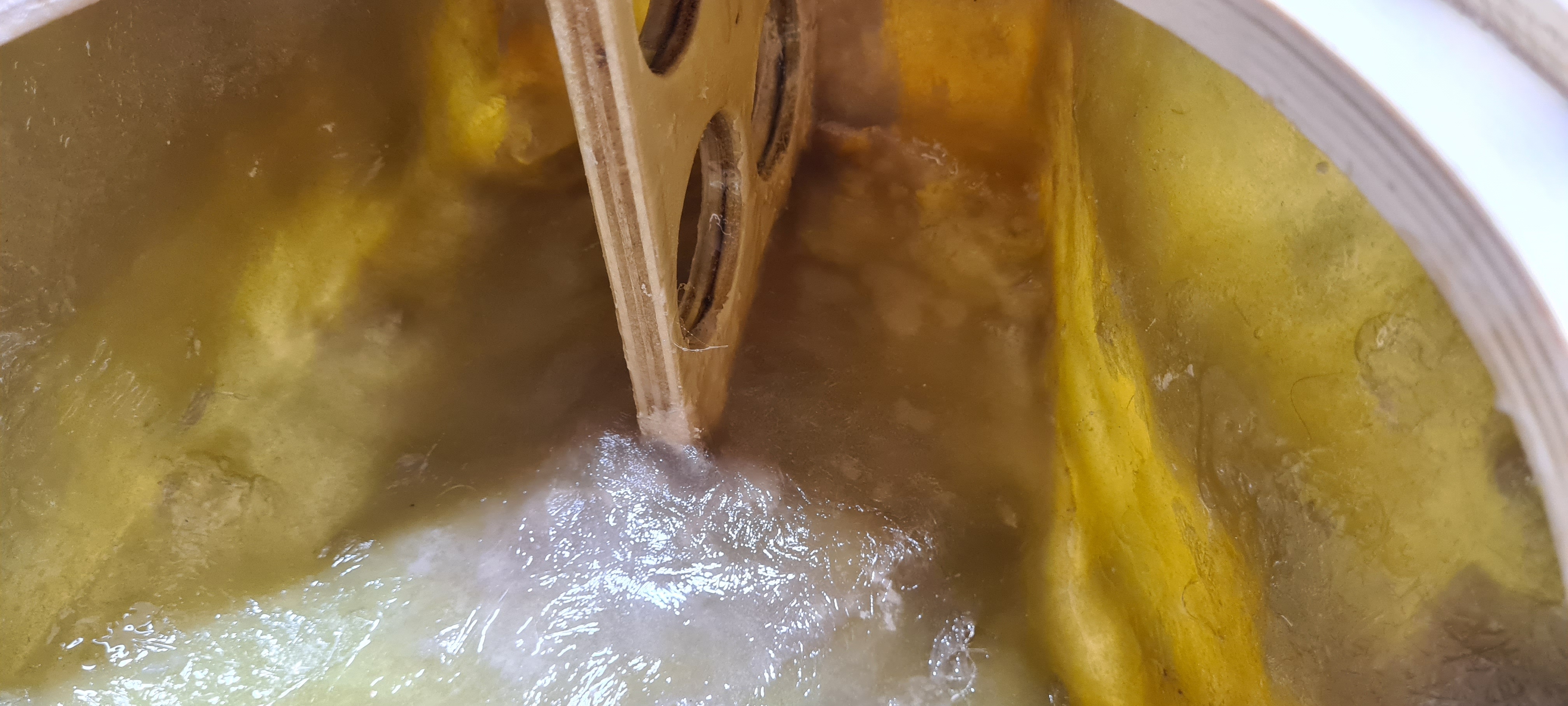

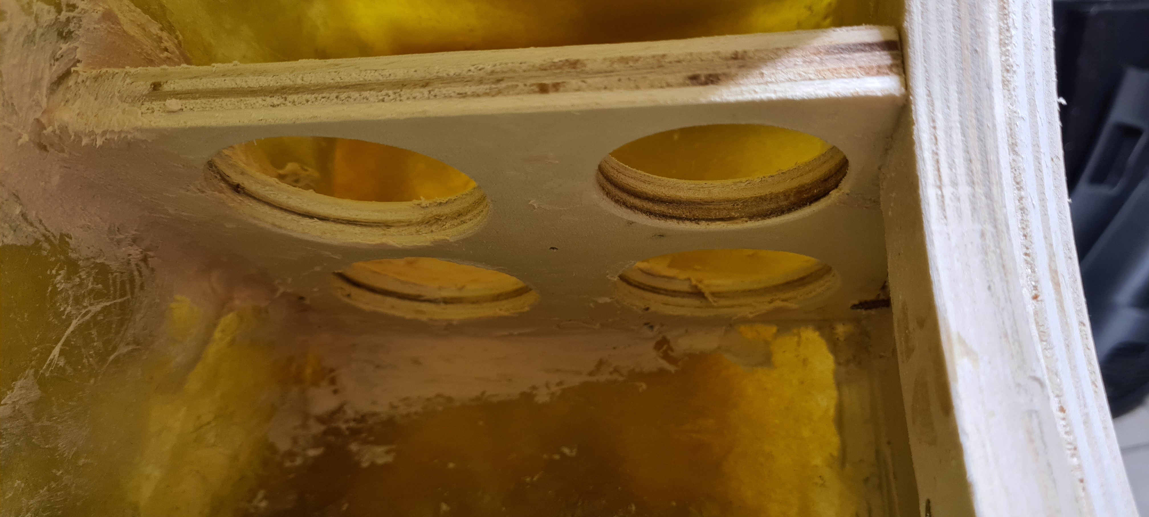

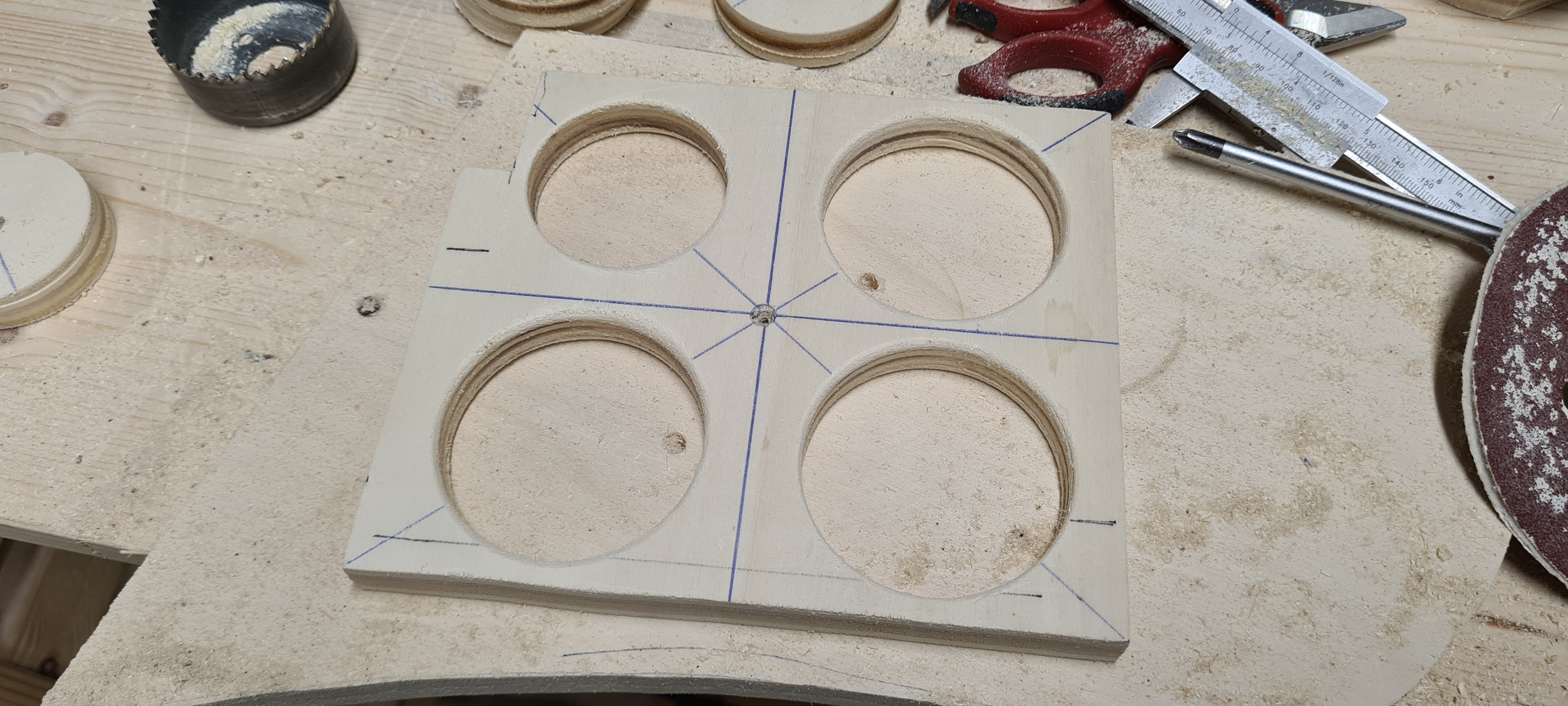

E si parte con i setti interni per dare ulteriore rigidità alla struttura

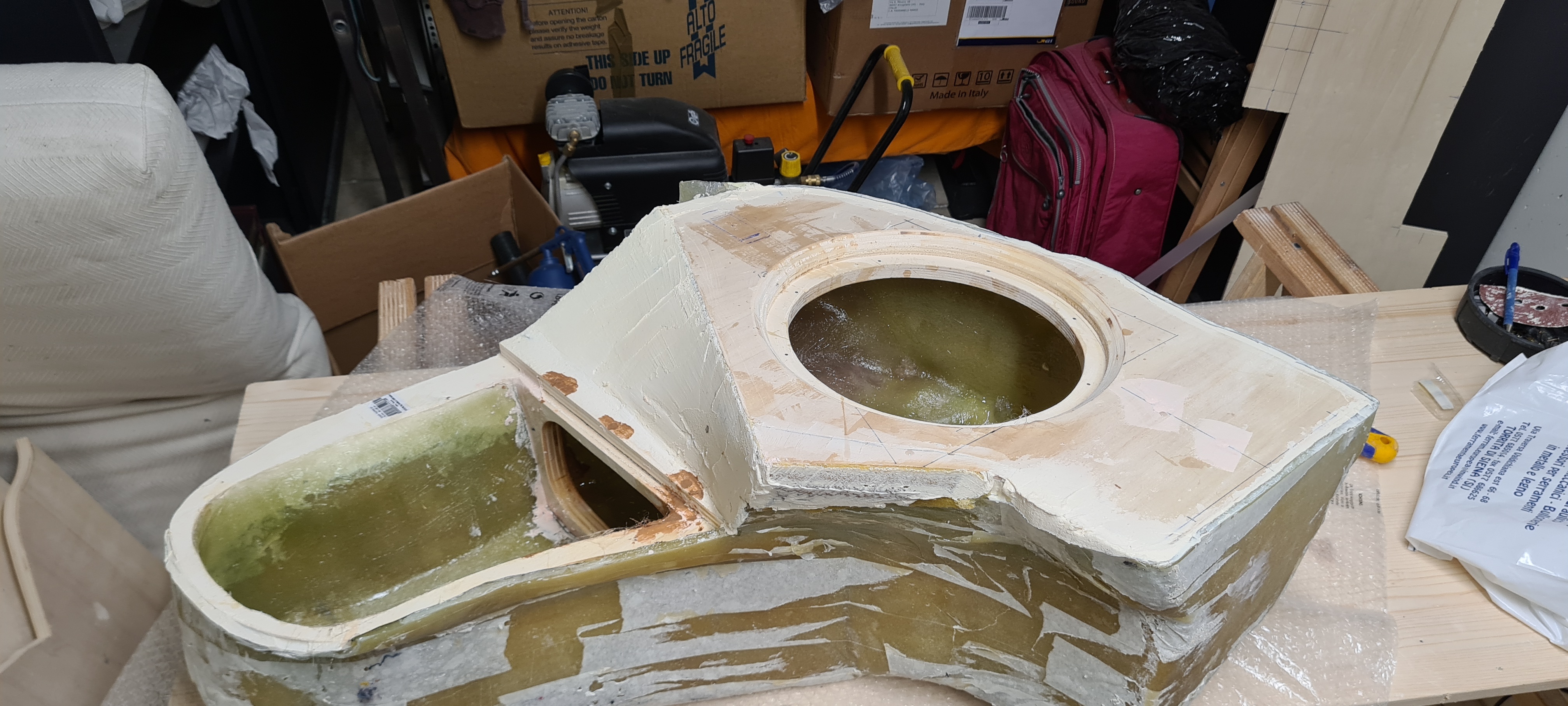

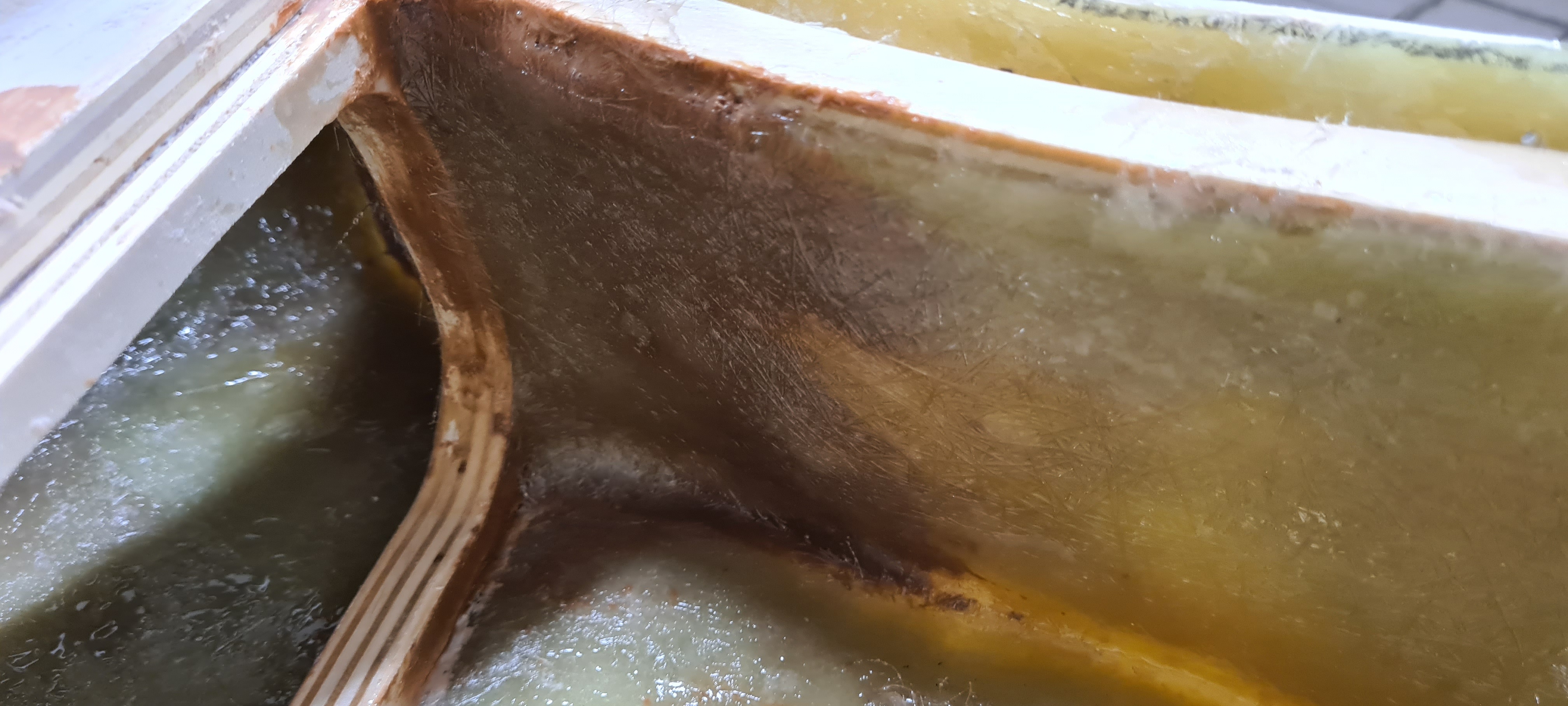

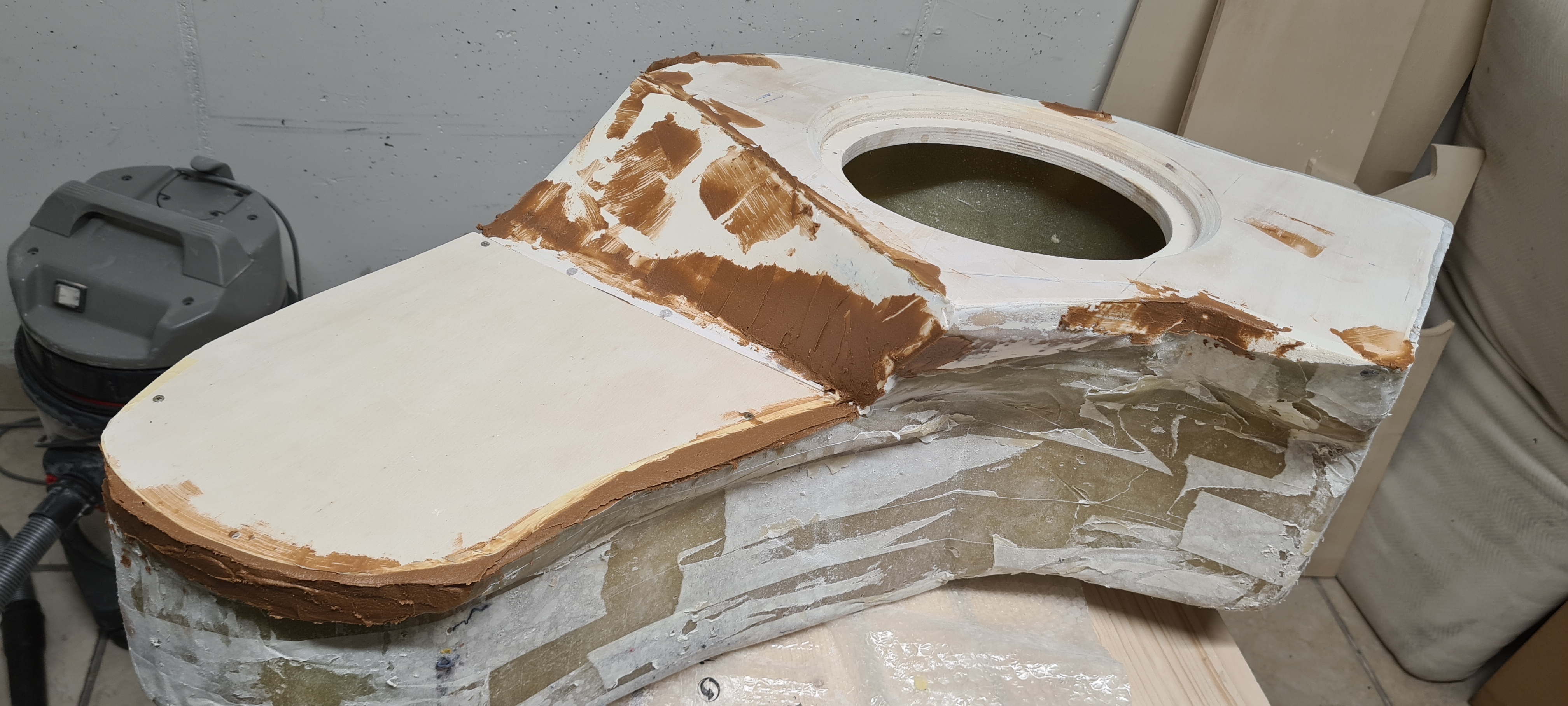

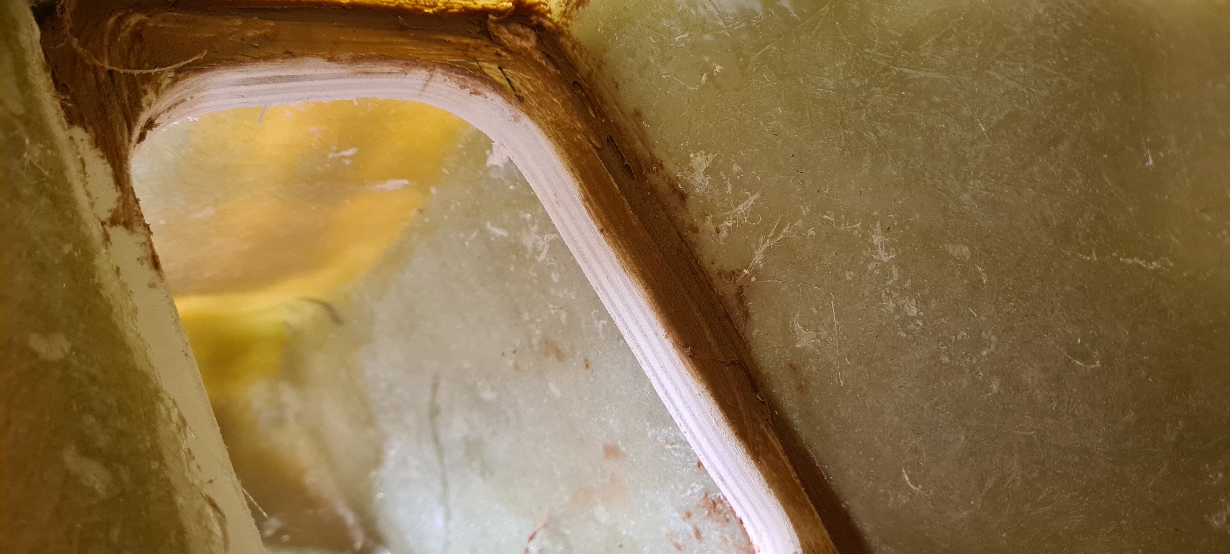

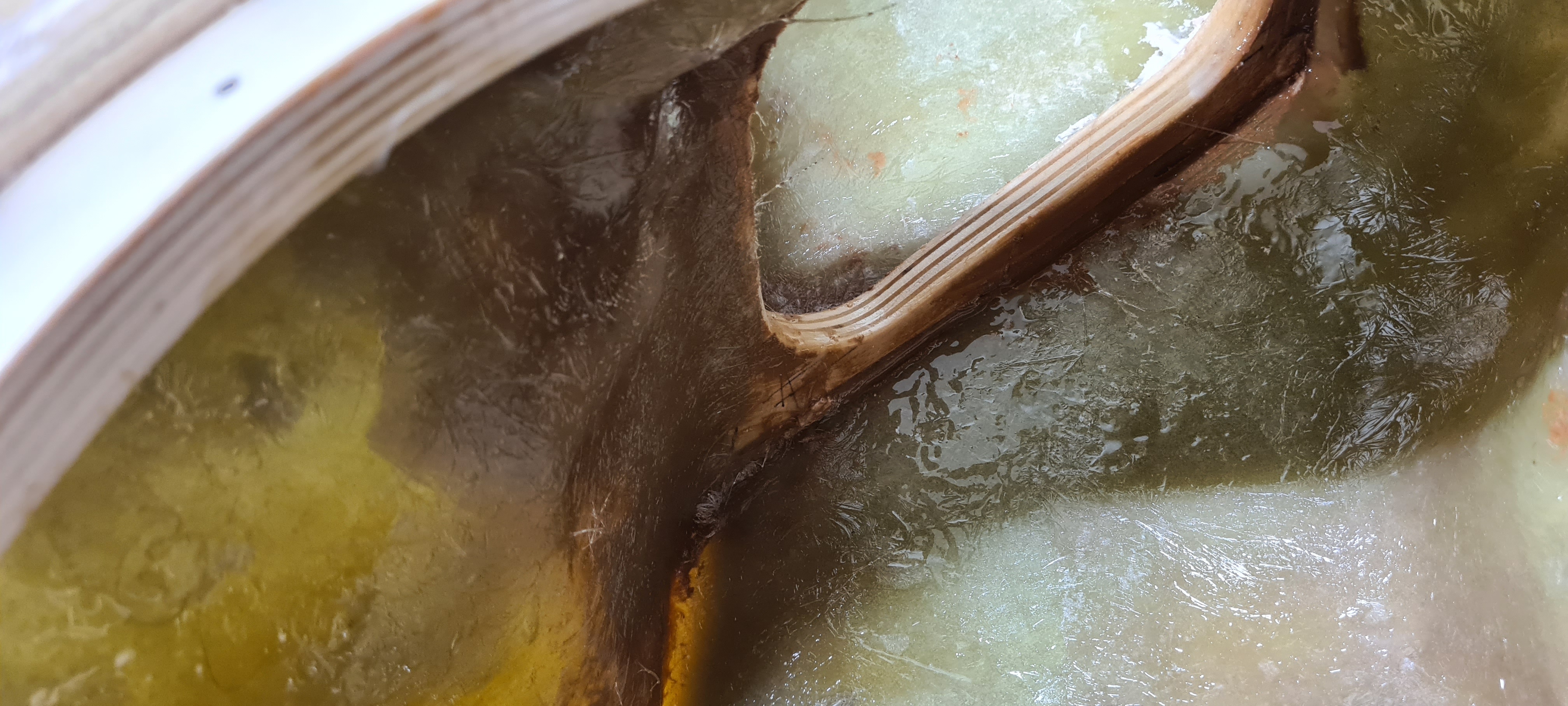

Poi ho inglobato anche tutte queste stuccature con la fibra.
Oggi pomeriggio dopo che si sarà seccato tutto passerò a carteggiare l'esterno
Ho anche fatto 4 conti e dovremmo essere a circa 35 litri netti... proprio quello che volevo

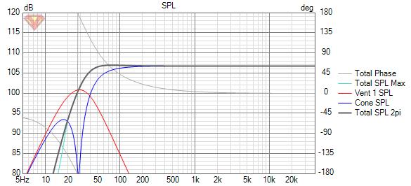

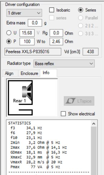

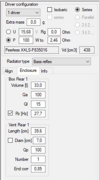

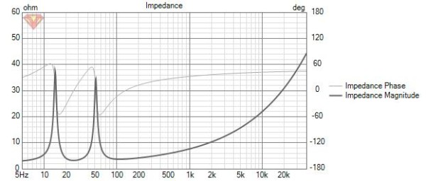

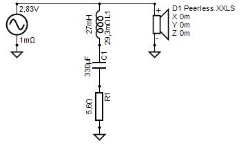

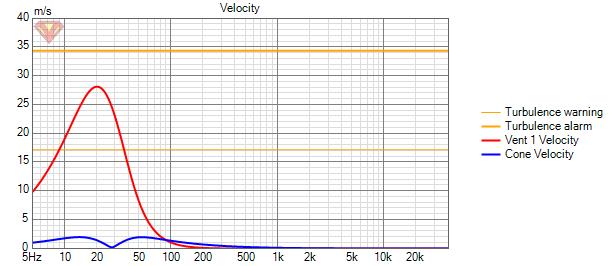

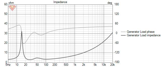

Prima.di riprwndere i lavori di falegnameria ho bittato giù la simulazione di base del sistema... tenendo i litri a 33 (in maniera conservativa tenendo 2 litri come ingombro driver e tubo)
ho anche già simulato la cella di compensazione del sistema ;)

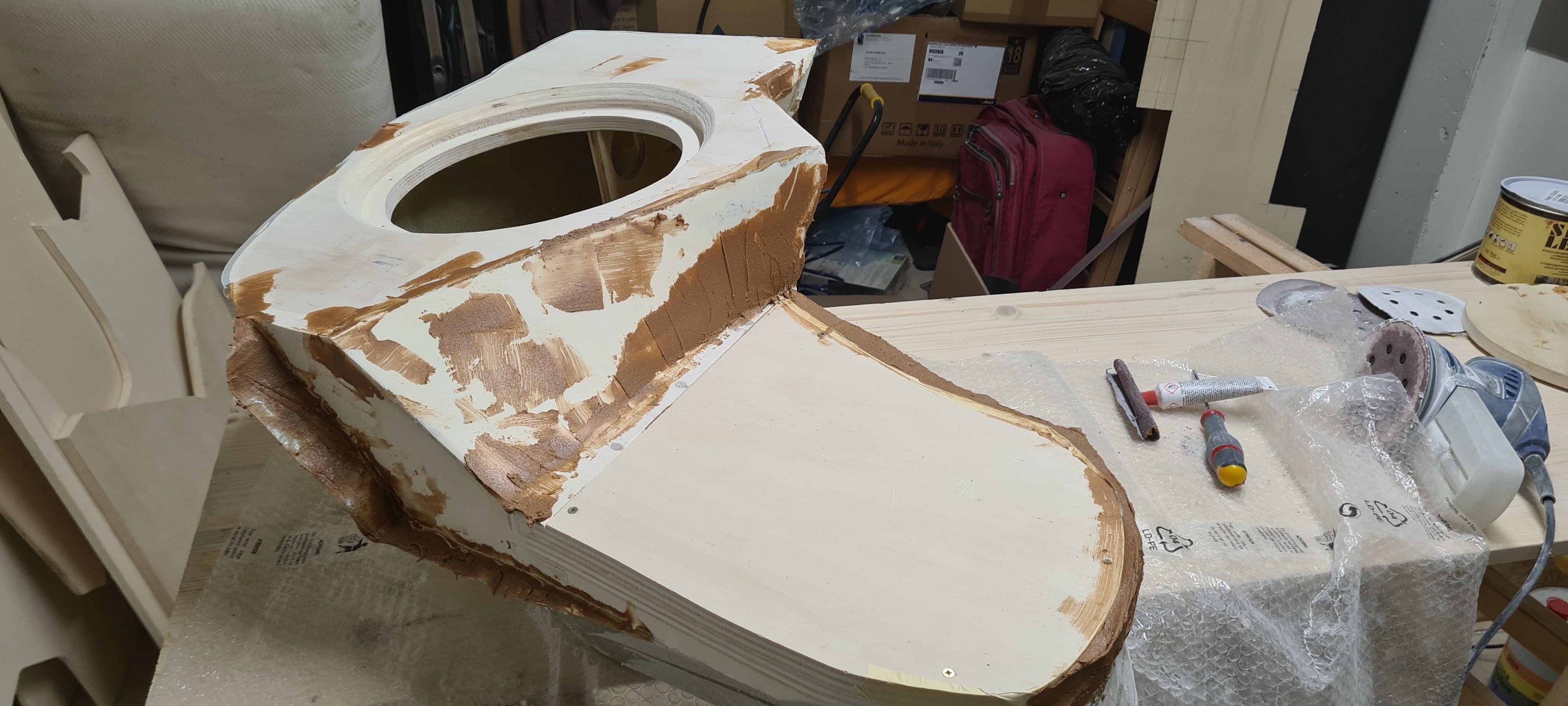

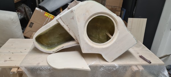

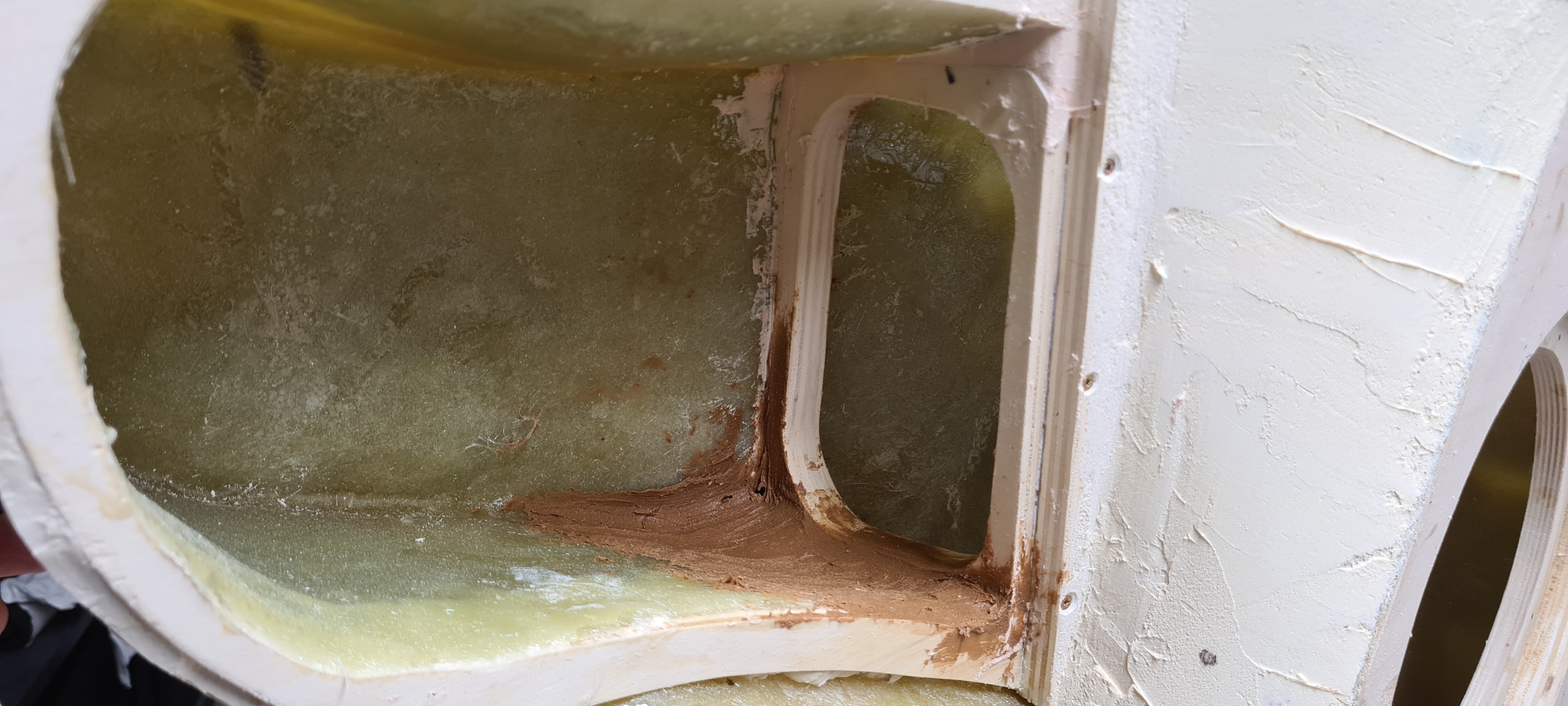

Stuccature e rifiniture....
Re: FORD Sonus-MAX
#1012
Carteggiatura e smussatura ultimata...
Ancora la botola laterale è asportabila per lavorare meglio sulla messa a punto del tubo reflex (ancora non ho fatto il foro perchè non mi è arrivato il tubo)
Poi una volta messo tutto a punto incollerò e stuccherò tutto
Ultima modifica di Nostromo il 12 feb 2022, 20:08, modificato 1 volta in totale.

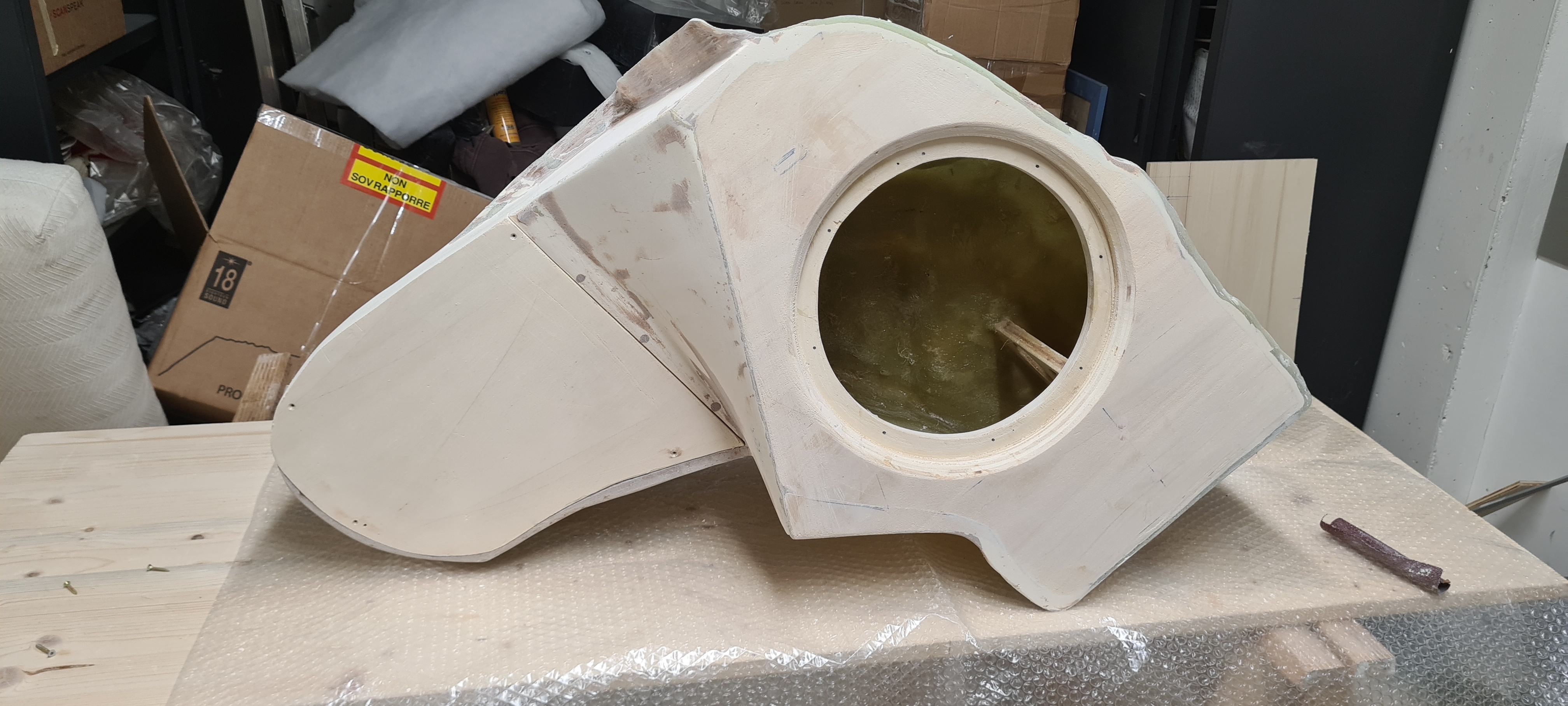

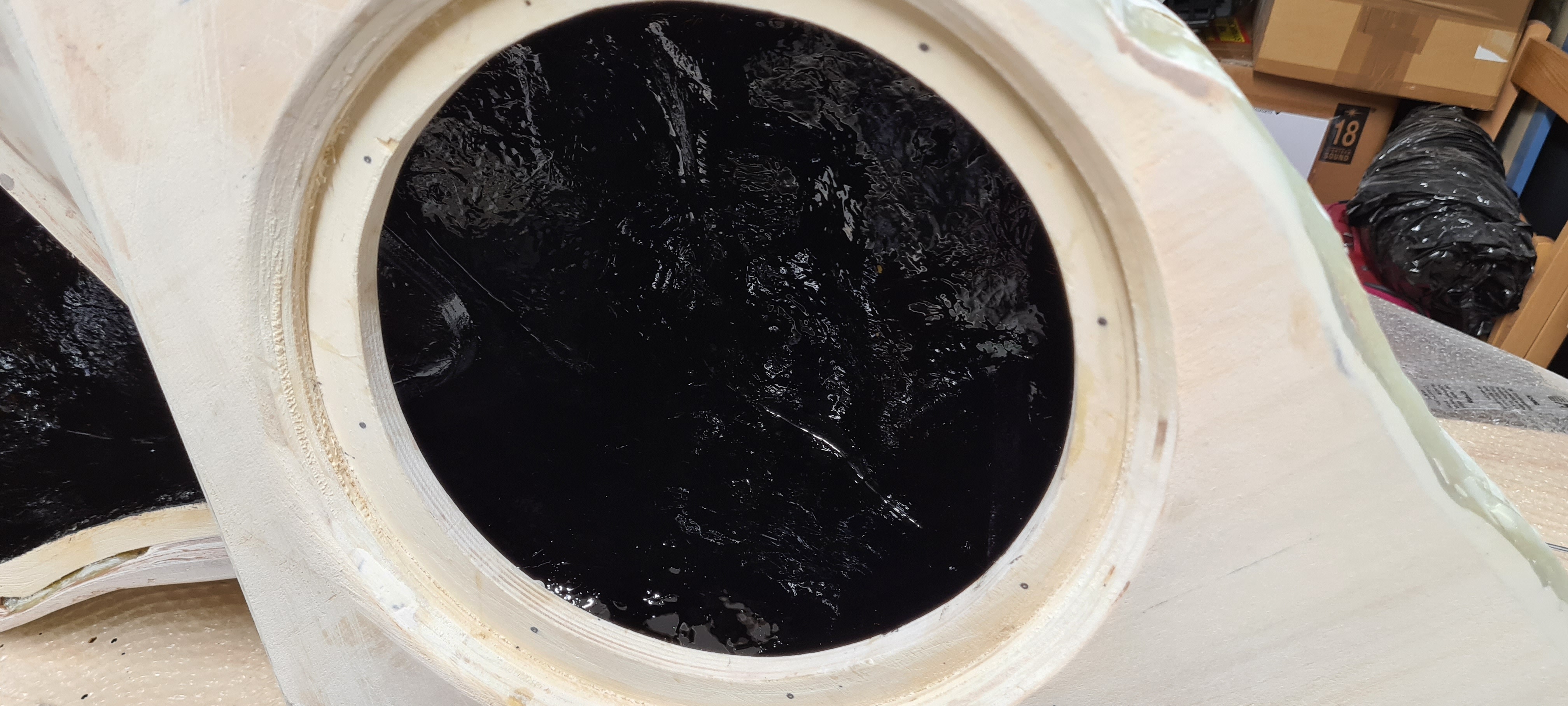

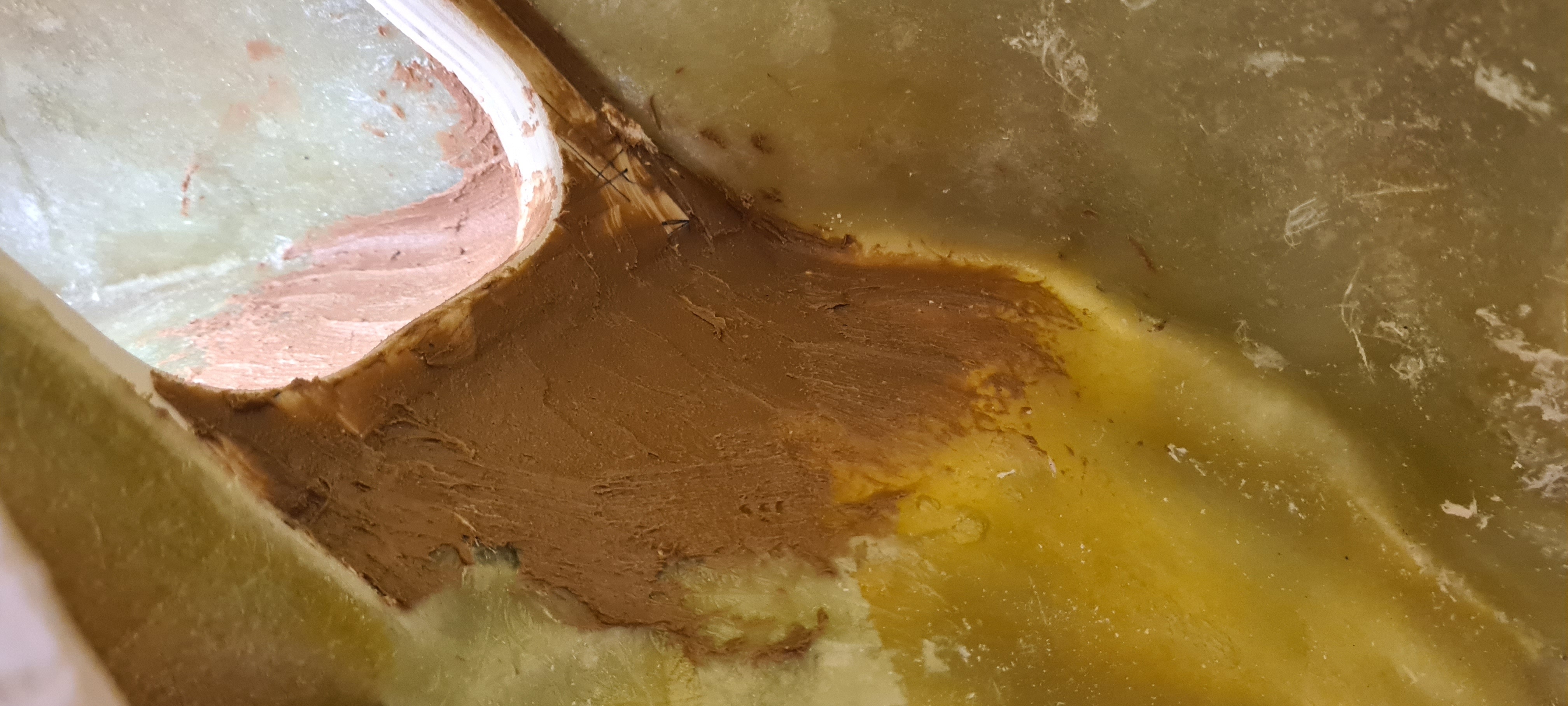

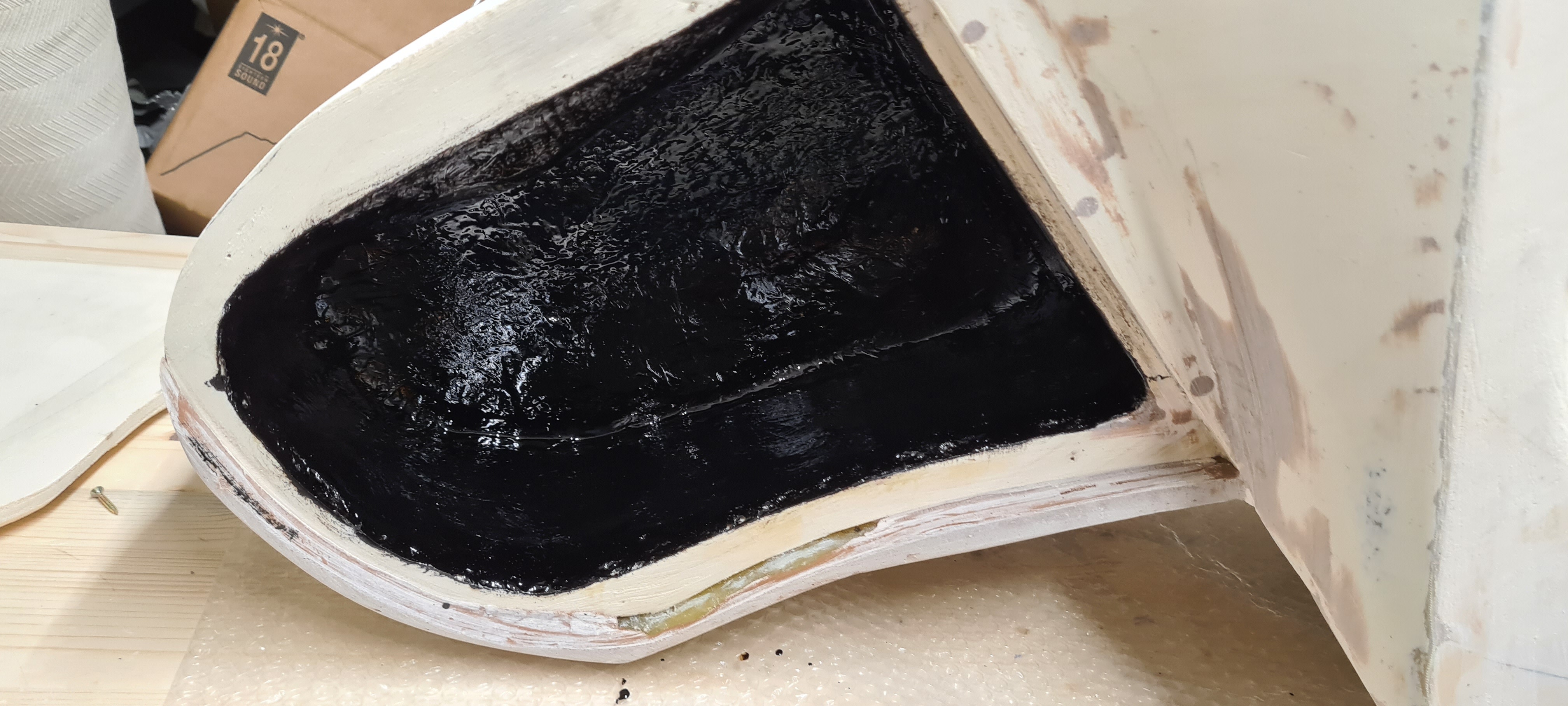

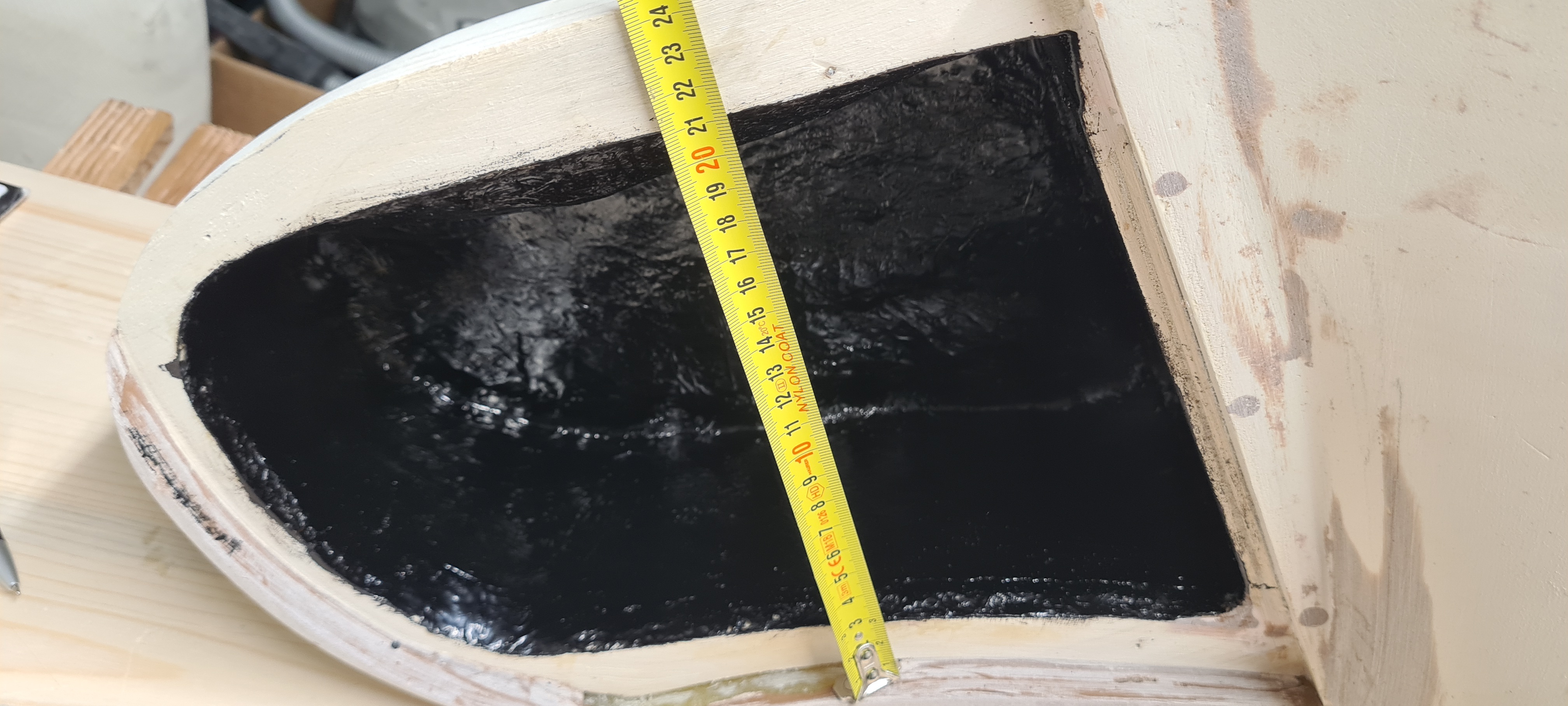

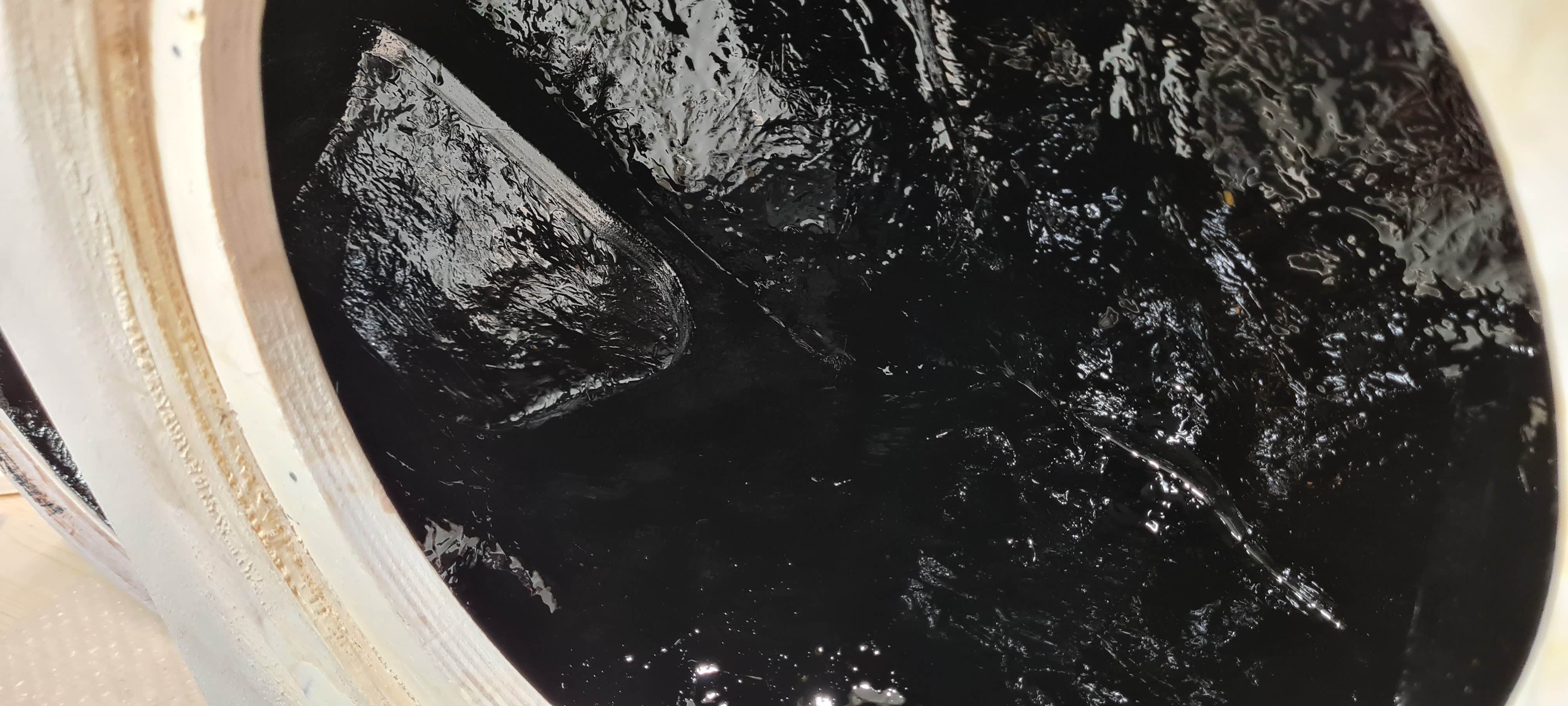

E trattamento finale interno (anche questo agevolato dall'apertura posteriore)
Posso dire che il lavoro complesso è finito...
Ora sono rimasti da fare gli ancoraggi del box al telaio che farò con dei rivetti filettati, inserire i connettori il tubo e fare il rivestimento...
Sono molto soddisfatto di come è venuto... SOLIDISSIMO

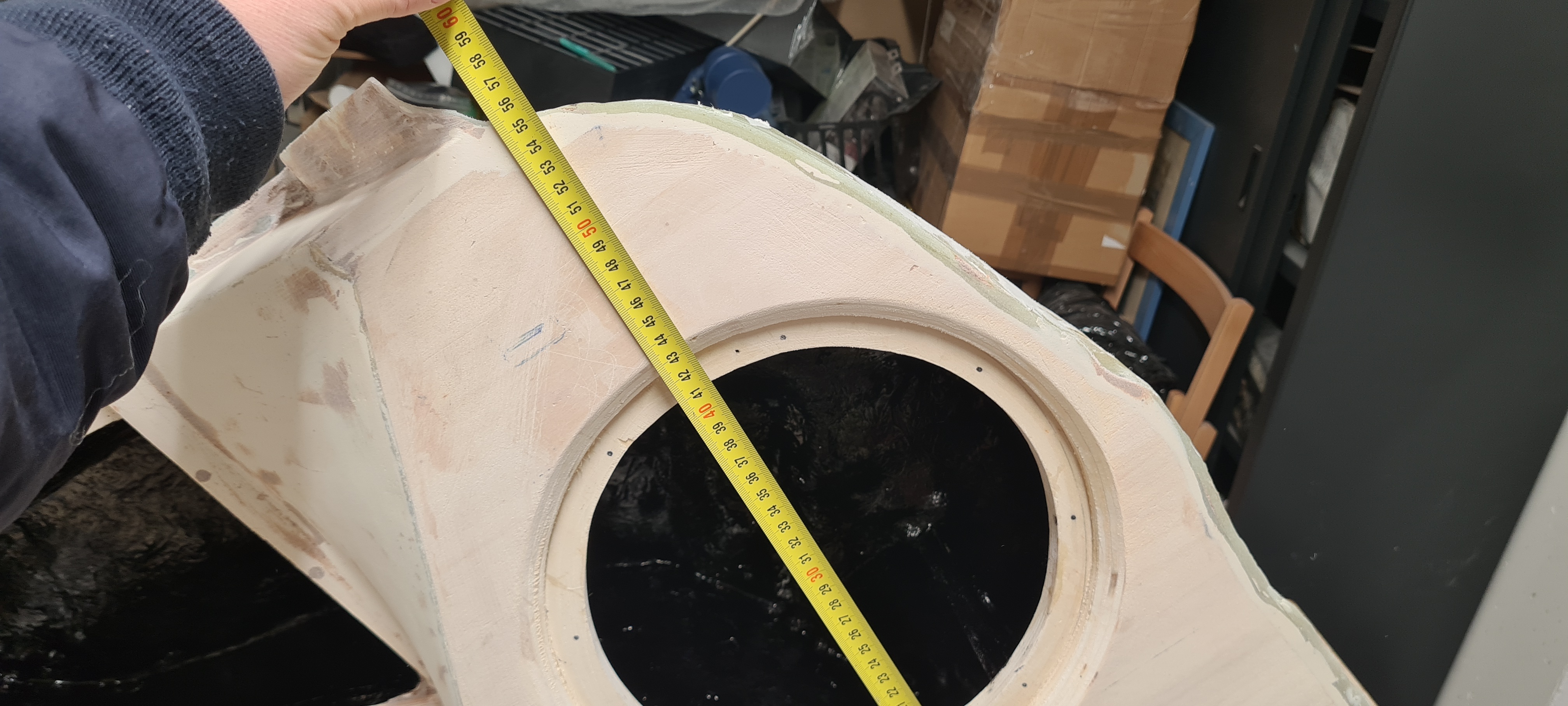

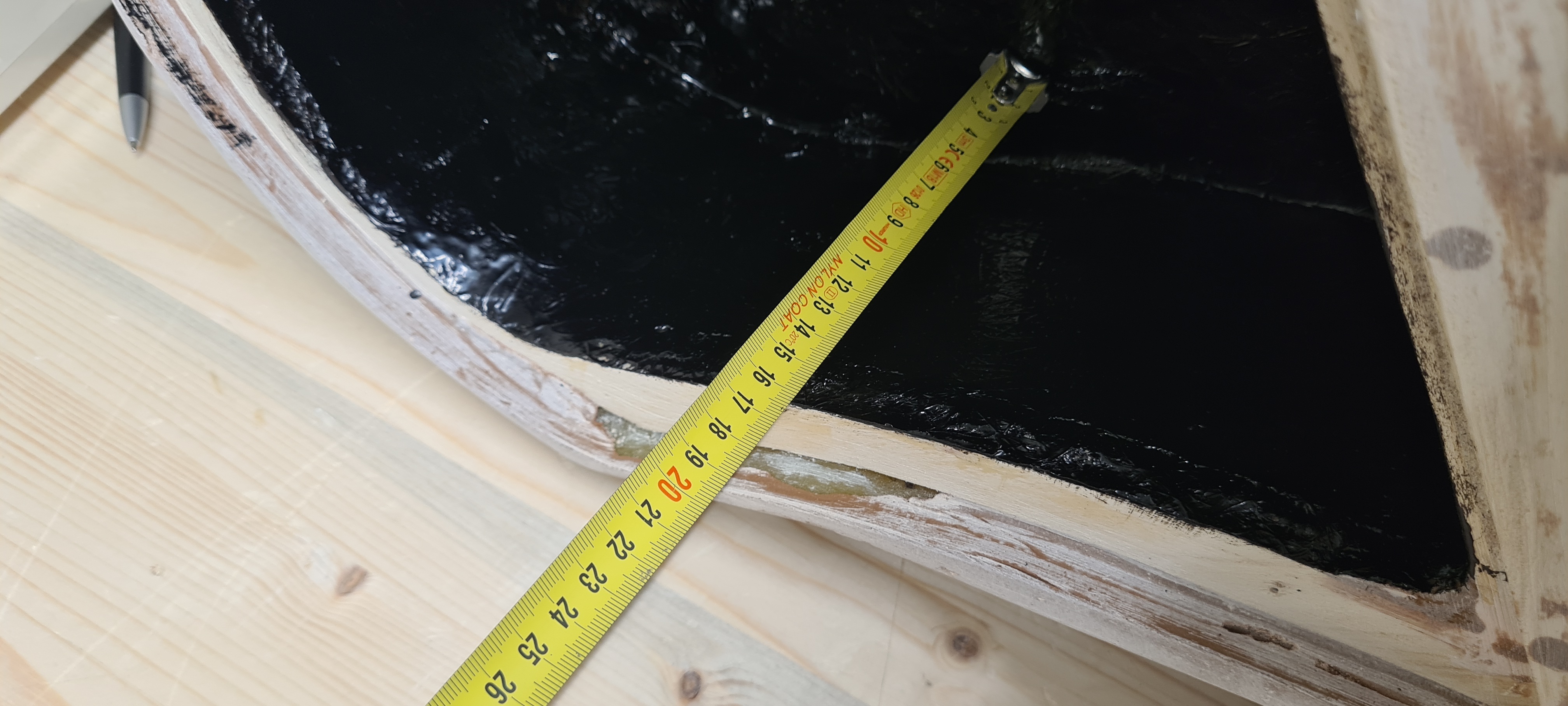

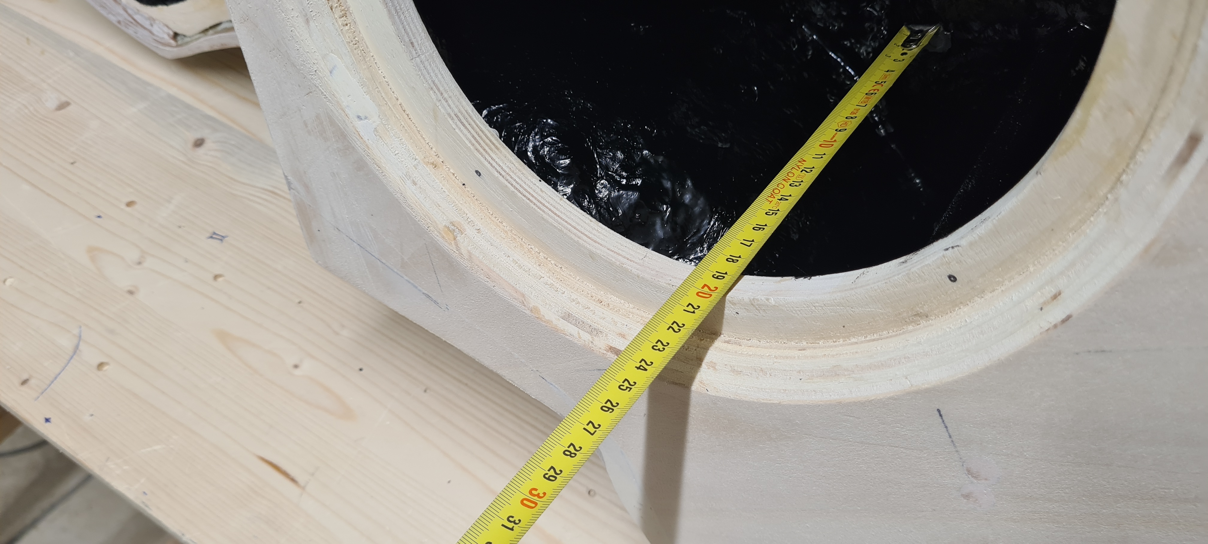

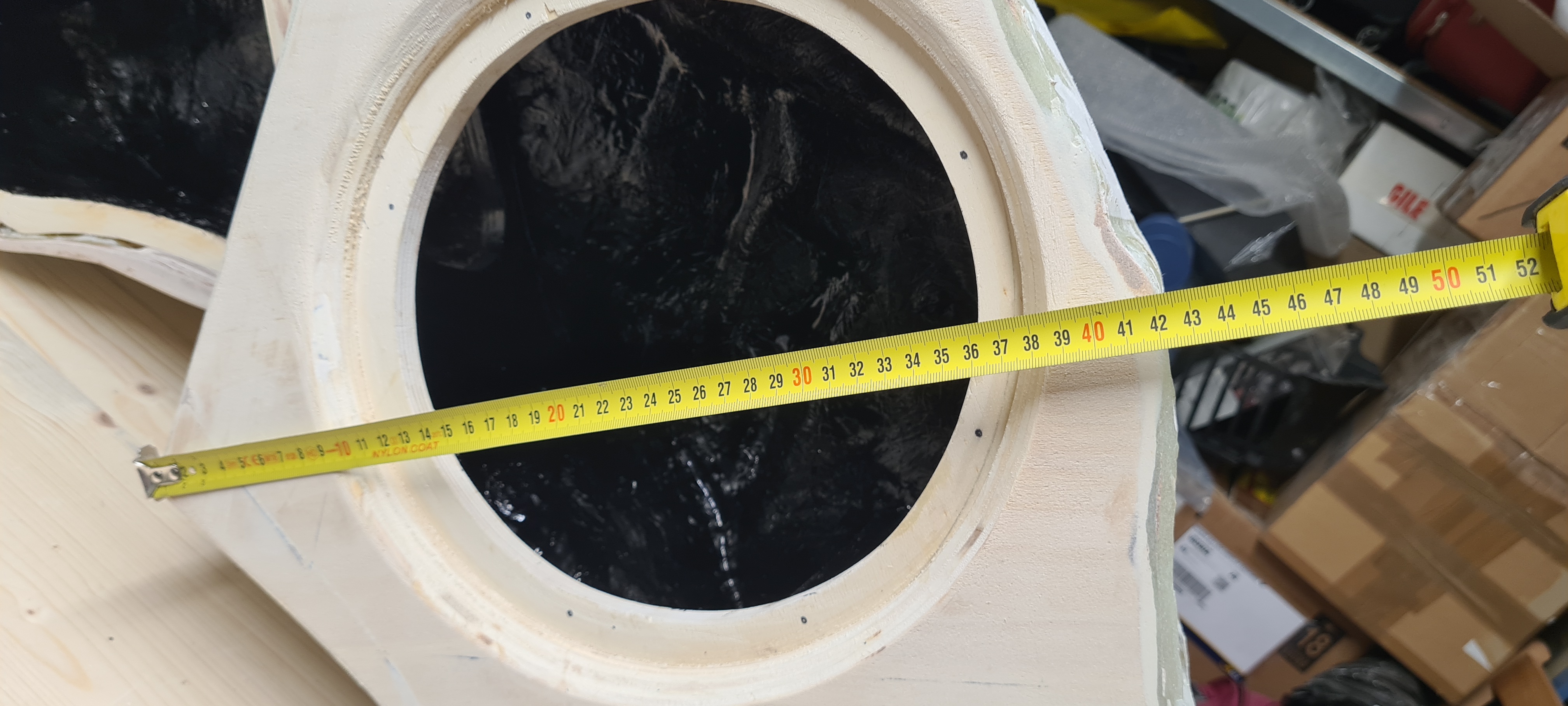

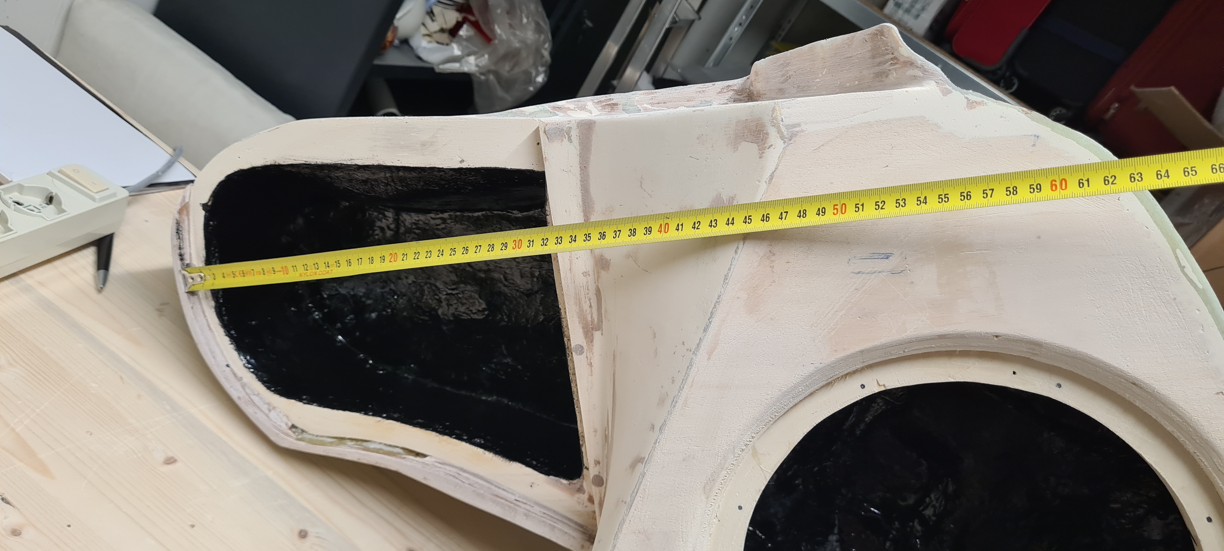

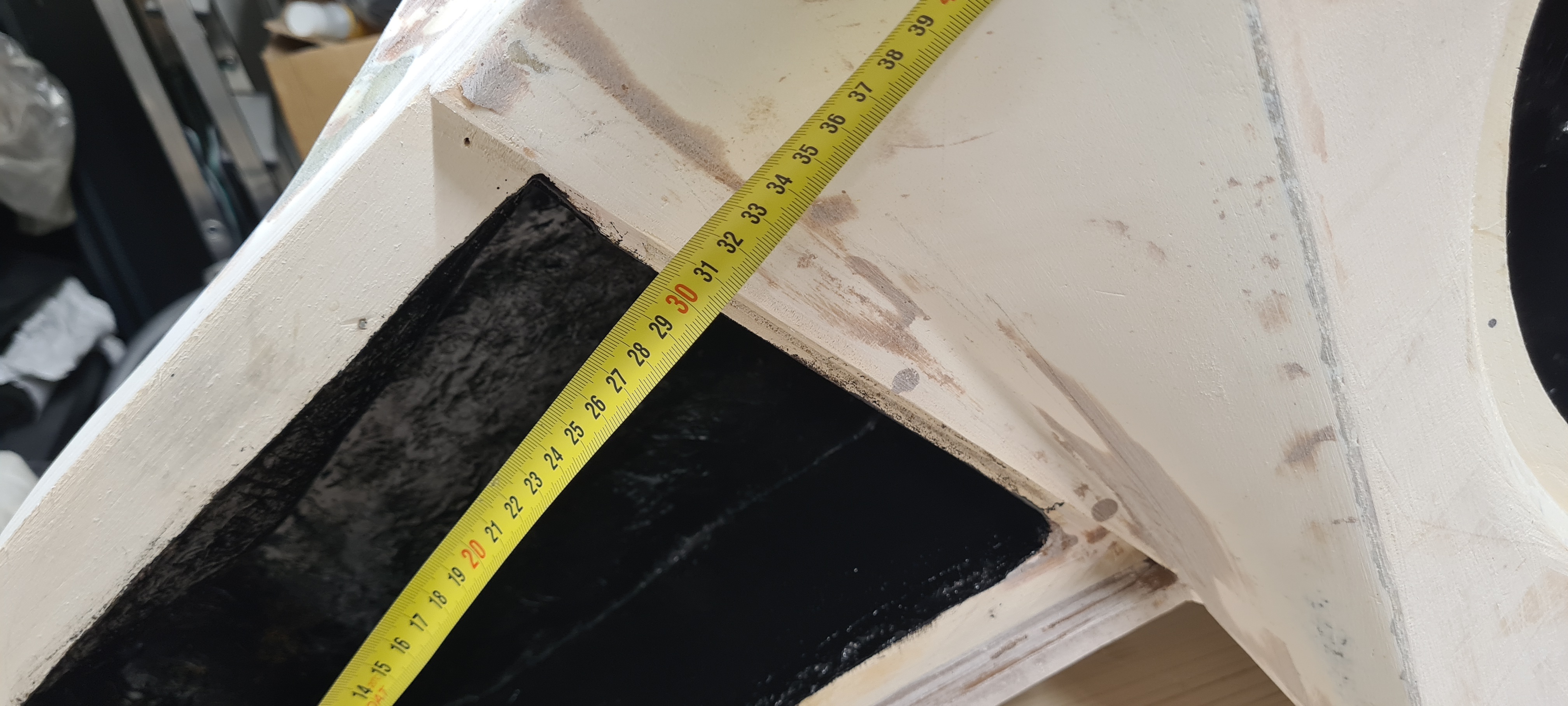

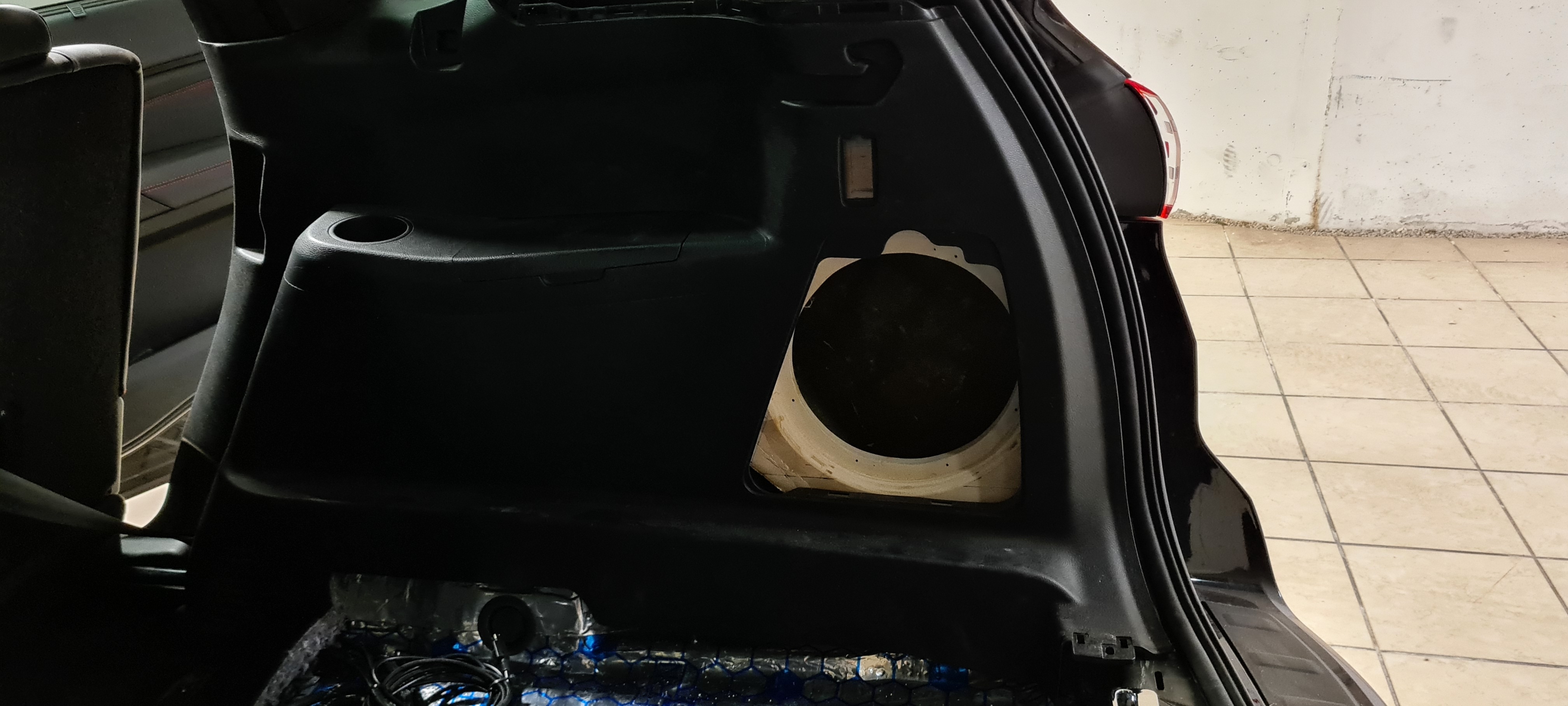

Riesci a farci entrare un tubo da, 40cm? Purtroppo dalle foto non ci si rende conto delle dimensioni.
Re: FORD Sonus-MAX
#1016
mark3004 ha scritto: 12 feb 2022, 23:49 Nulla da, dire, è perfetto!
Usa come scala visiva il foro del subwoofer li 40 cm ci vanno a spasso.
Re: FORD Sonus-MAX
#1017
Per farti un idea...

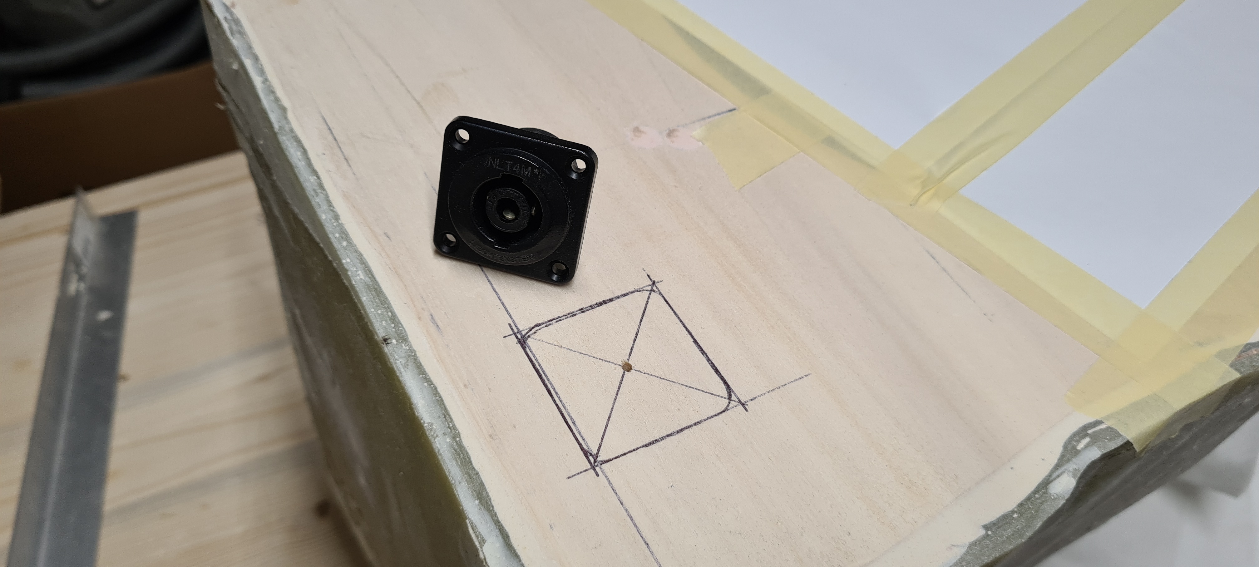

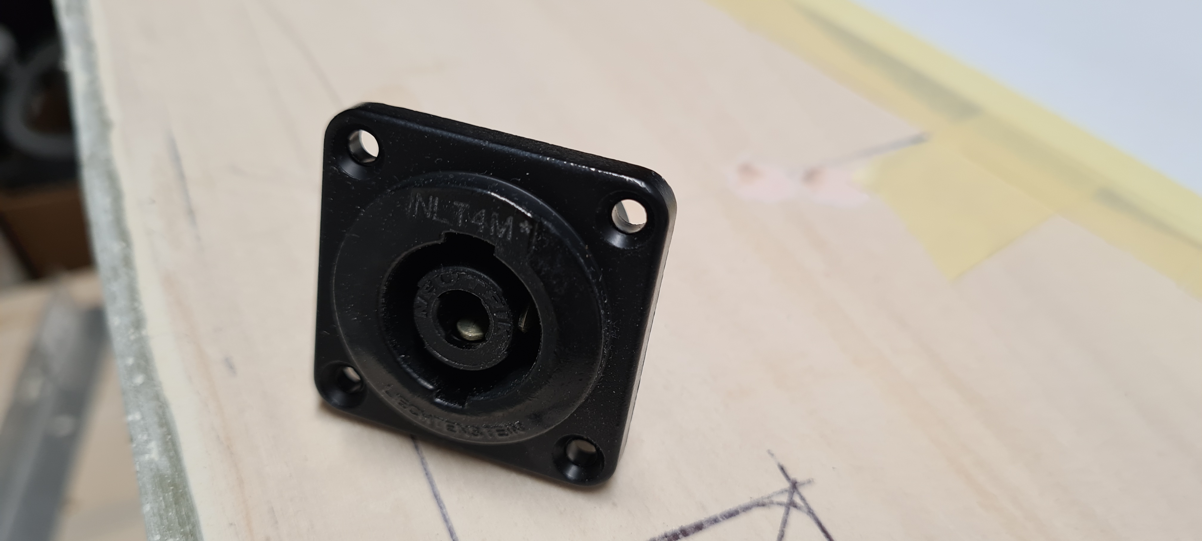

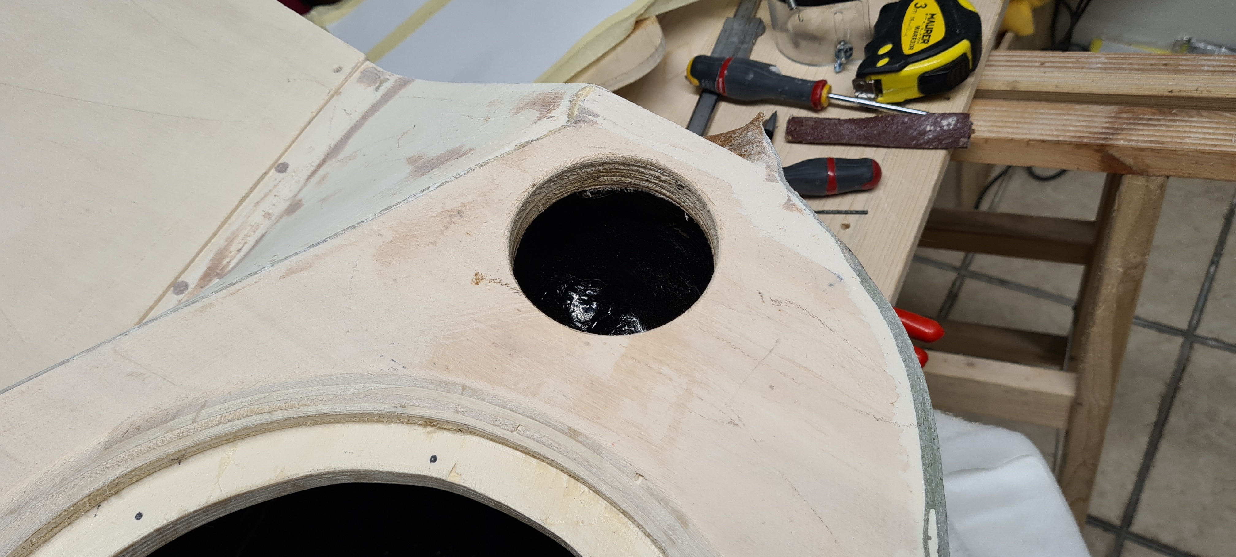

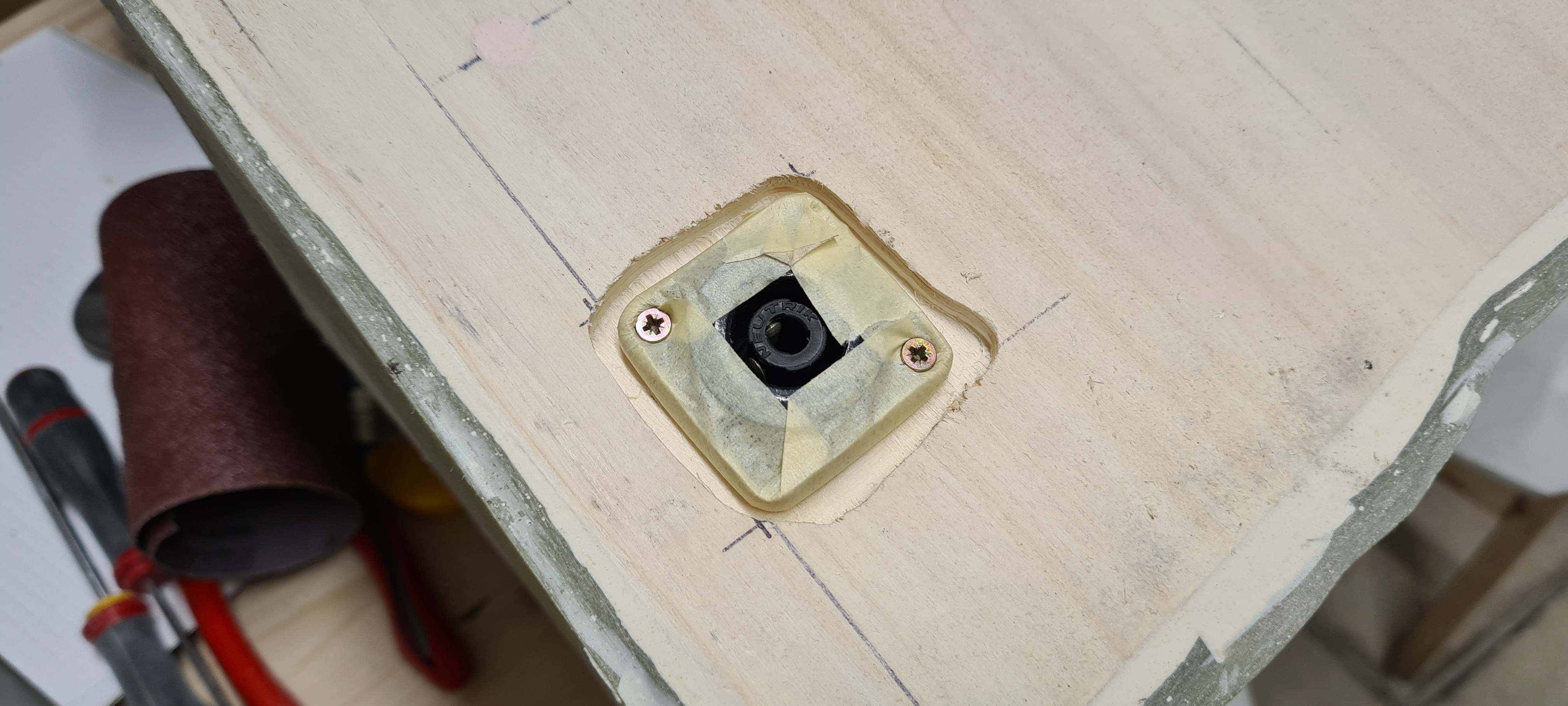

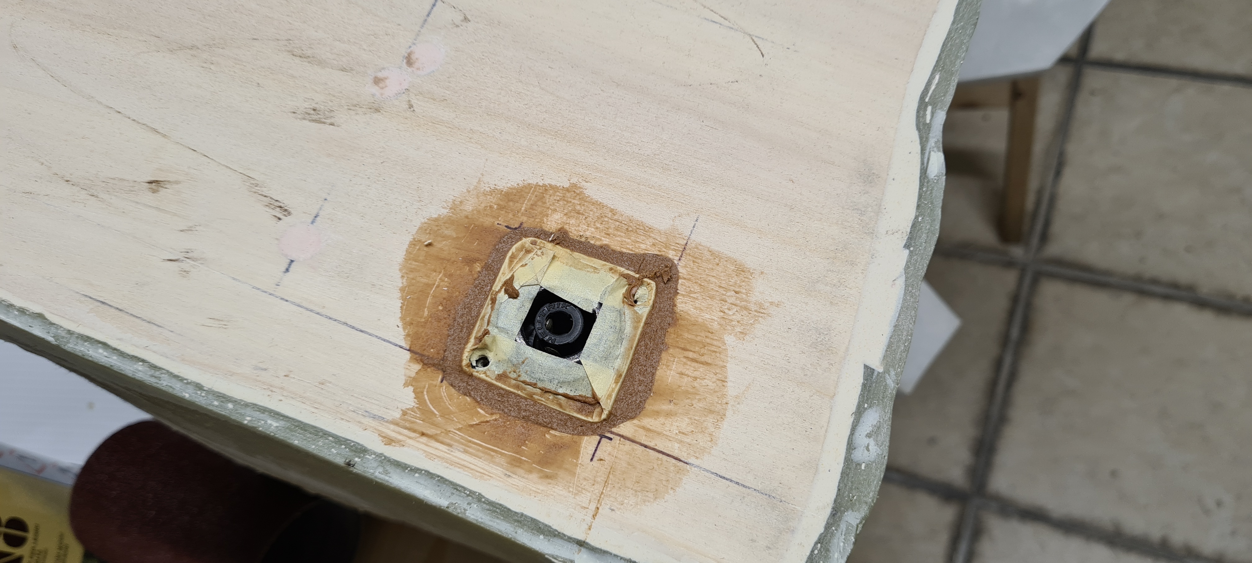

Ora si parte con le rifiniture...
Foro per il reflex e sede per il connettore speakon neutrik in alluminio per il cavo di potenza
La cassa verrà rivestita in sky (la moquette attira troppa polvere) così prima di stuccare ho rivestito il connettore con una striscia di sky così da avere la tolleranza perfetta in fase di stuccatura.
Dopo lo farò anche per il cestello del driver
