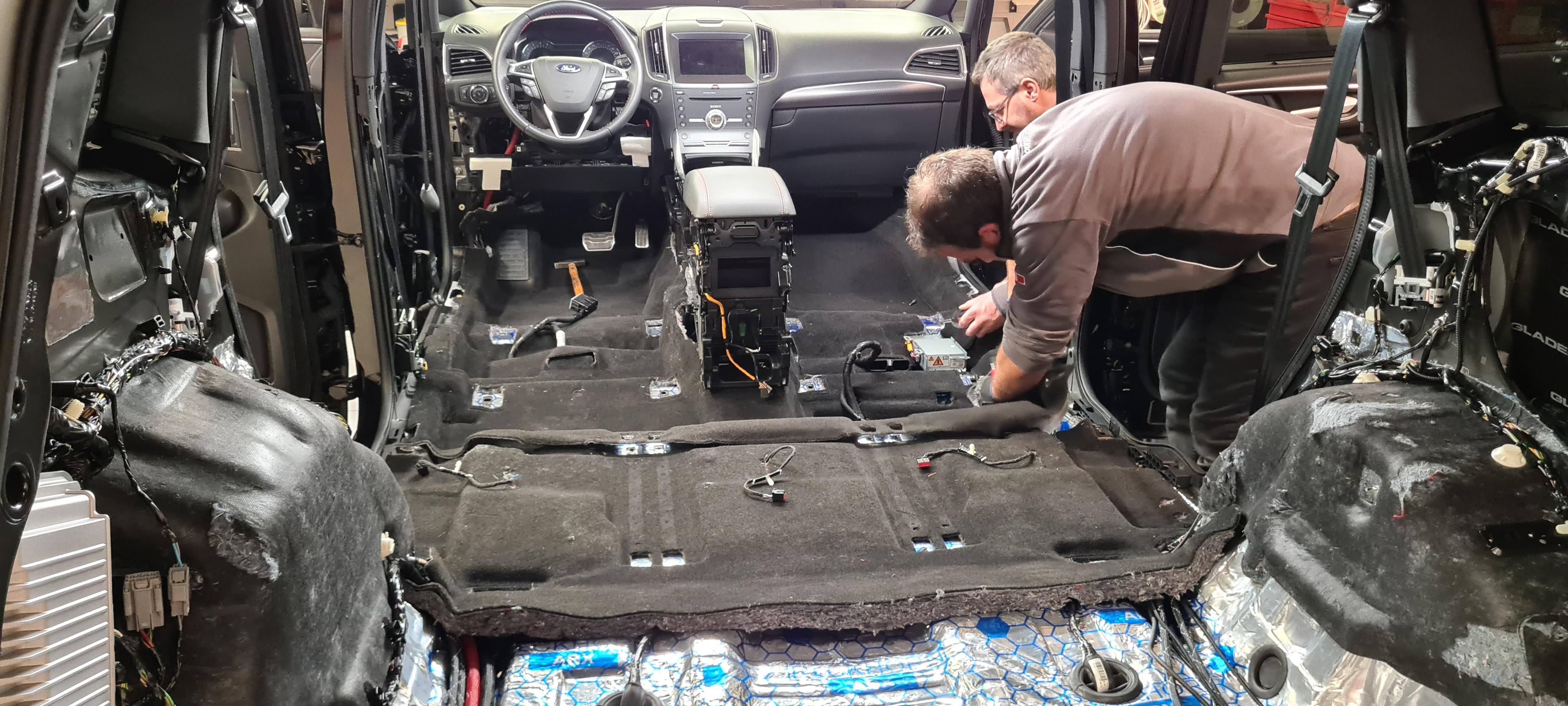

Già in fase di rimontaggio... mancano sedili e 4 plastiche.
Domani mattina finiamo e me ne torno a casa

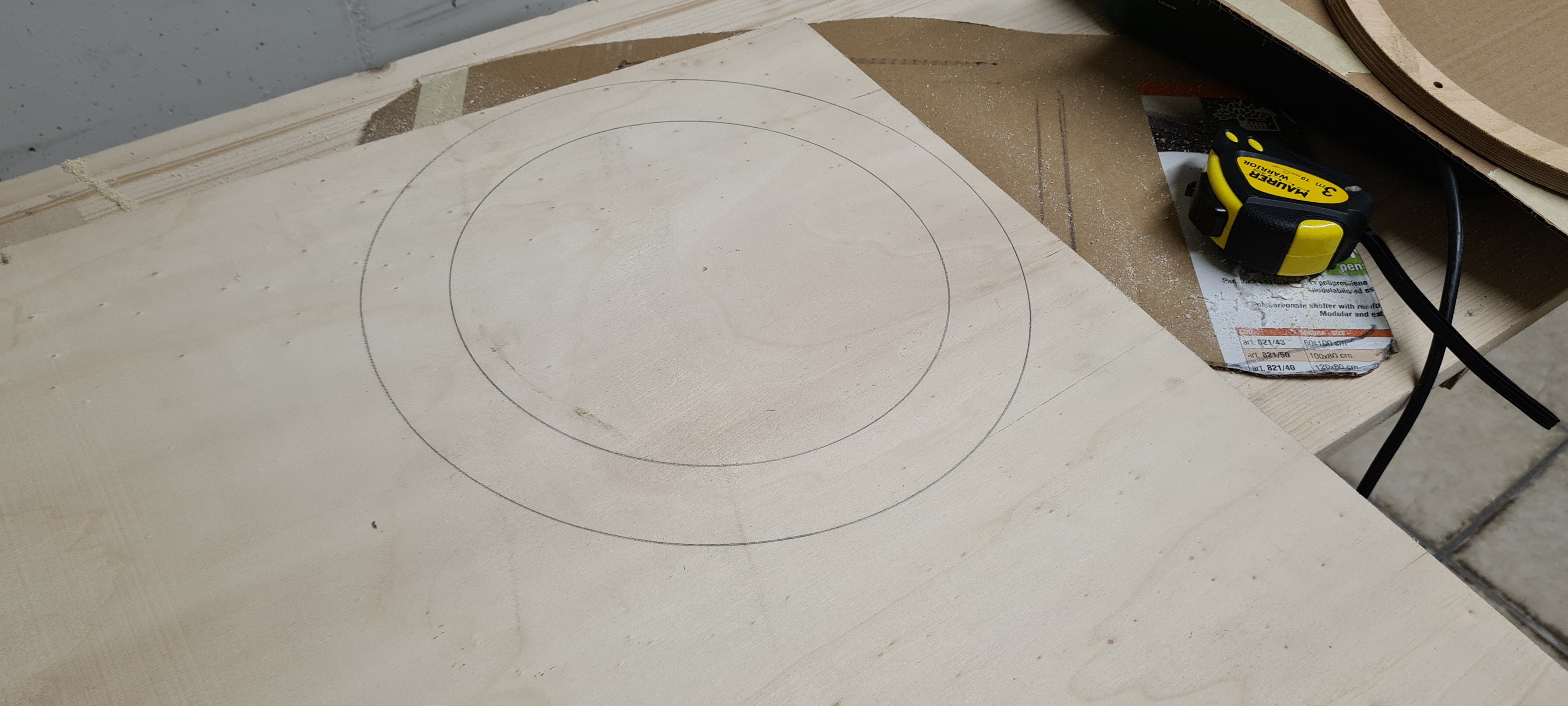

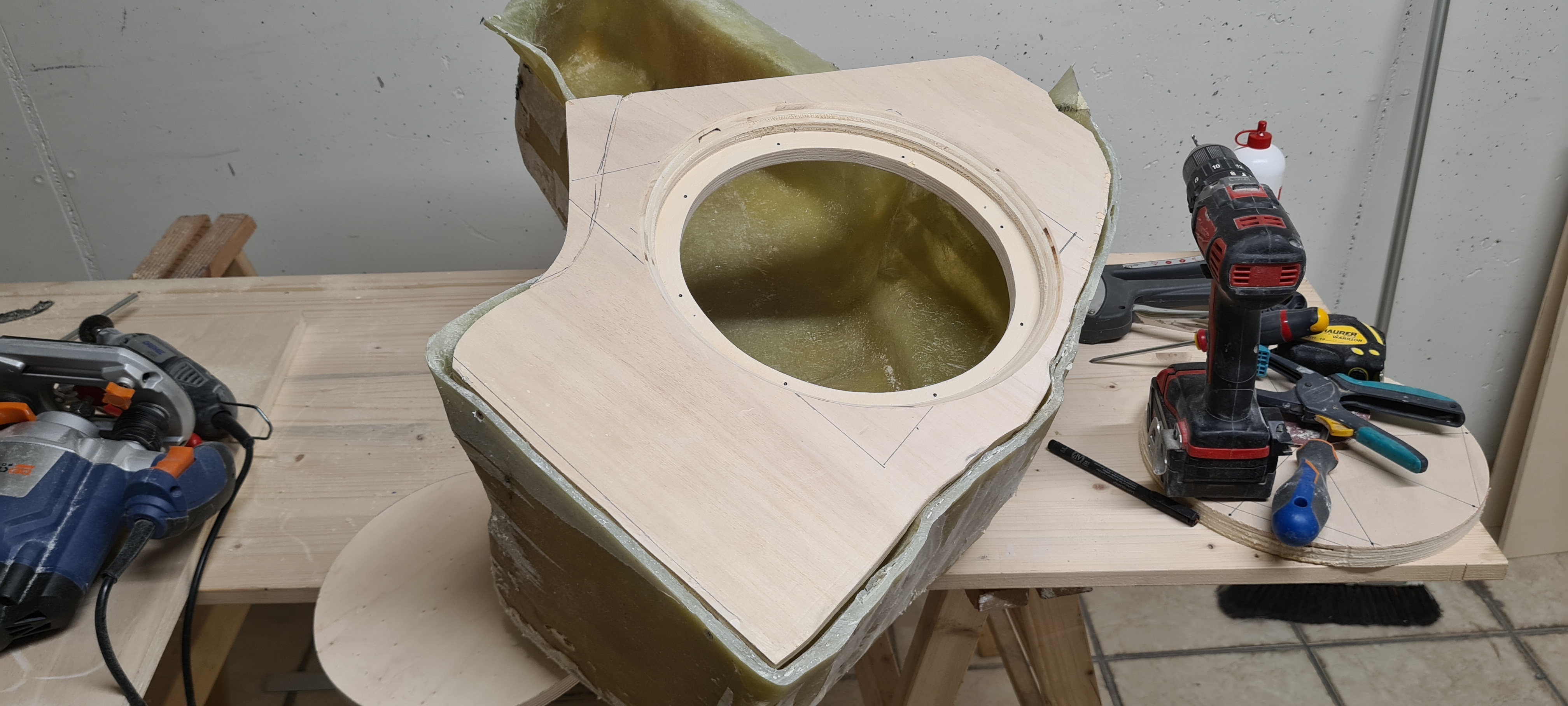

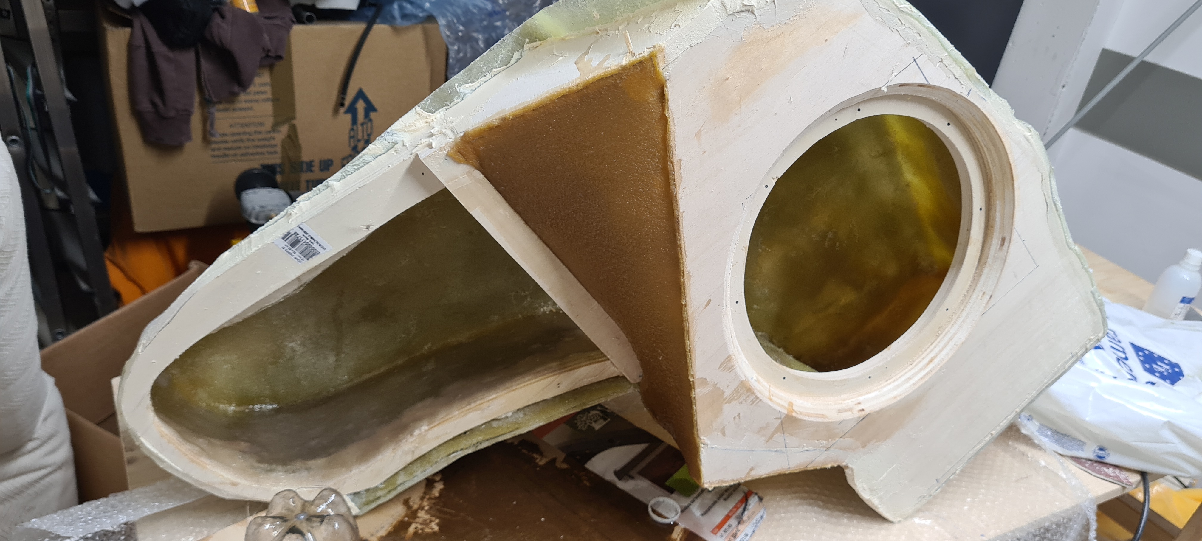

Alle 10:00 la macchina era gia tutta rimontata e all'ora di pranzo ero già a casa.
Pomeriggio (tanto avevo preso ferie) dedicato a portare avanti il sub.
Incollato il pannello frontale principale, il controanello per l'altoparlante (in modo che anche alla massima escursione non tocchi mai il pannello in plastica) e poi portata avanti la costruzione della parte laterale del box... un incubo!!! Per altro questa parte fino a che non avrò messo a punto il box vorrei tenerla "esplorabile", quindi sarà ancora più un disastro realizzare il tutto!!!
Dopo do una pulita al garage che è uno schifo totale e se riesco inizio a fare l'ultima chiusura mancante che però avendo una forma stranissima probabilmente verrà fatta in resina e pile

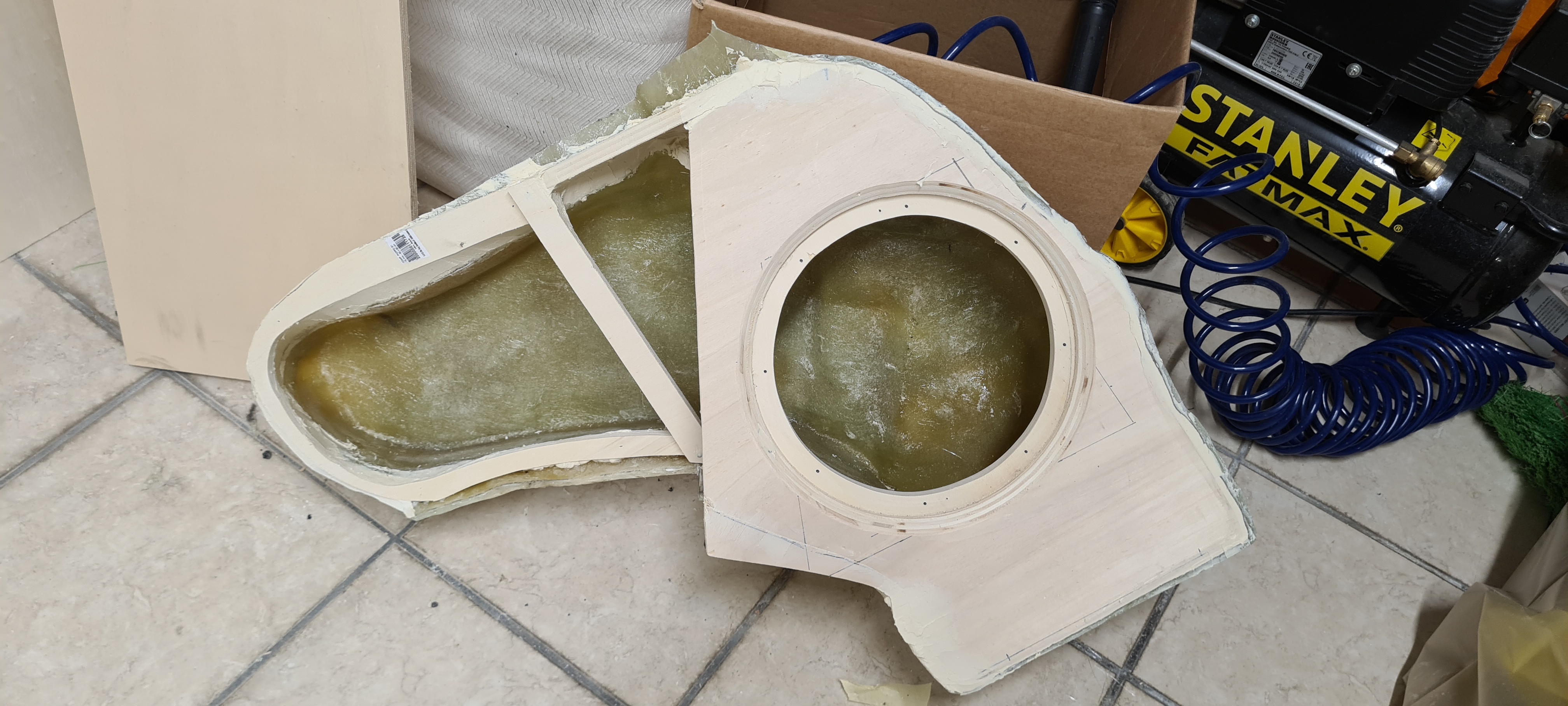

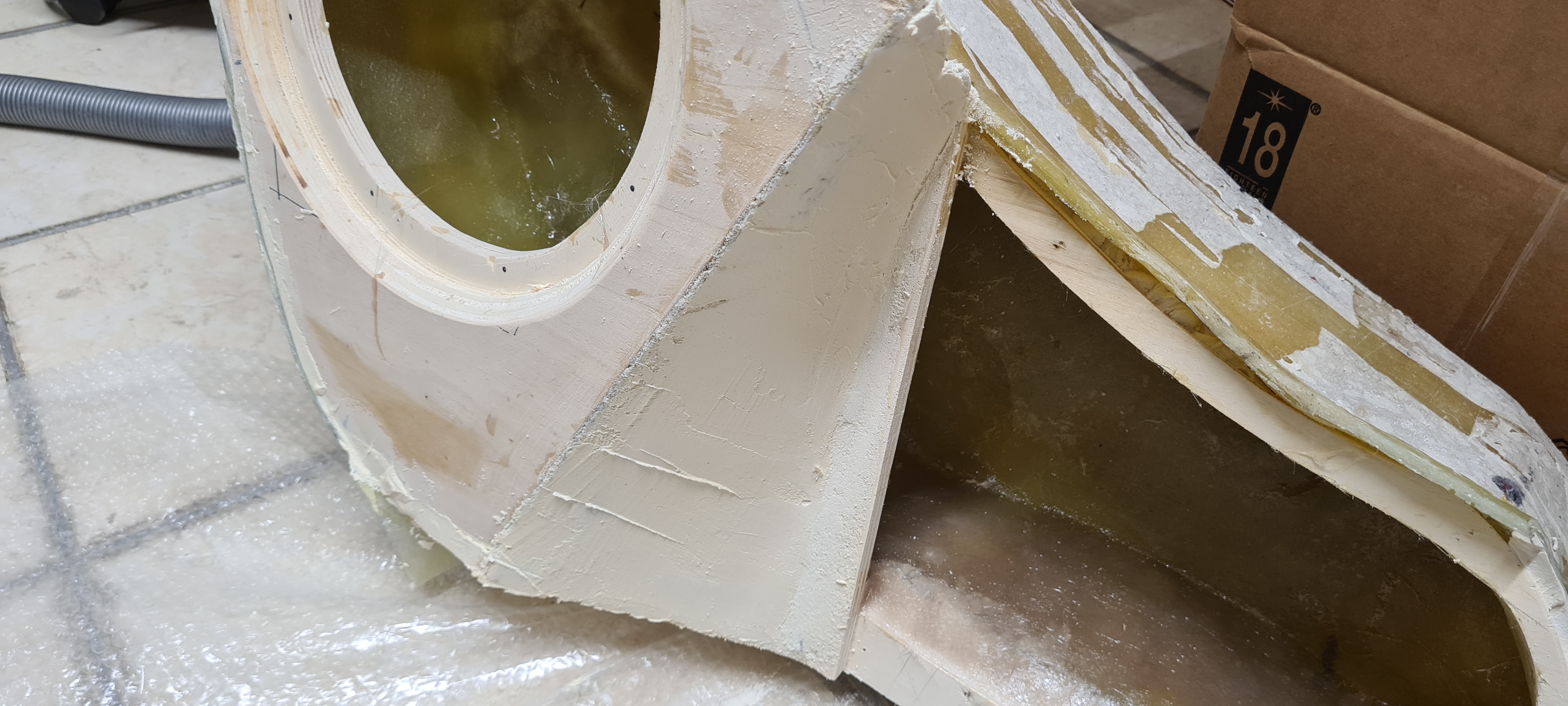

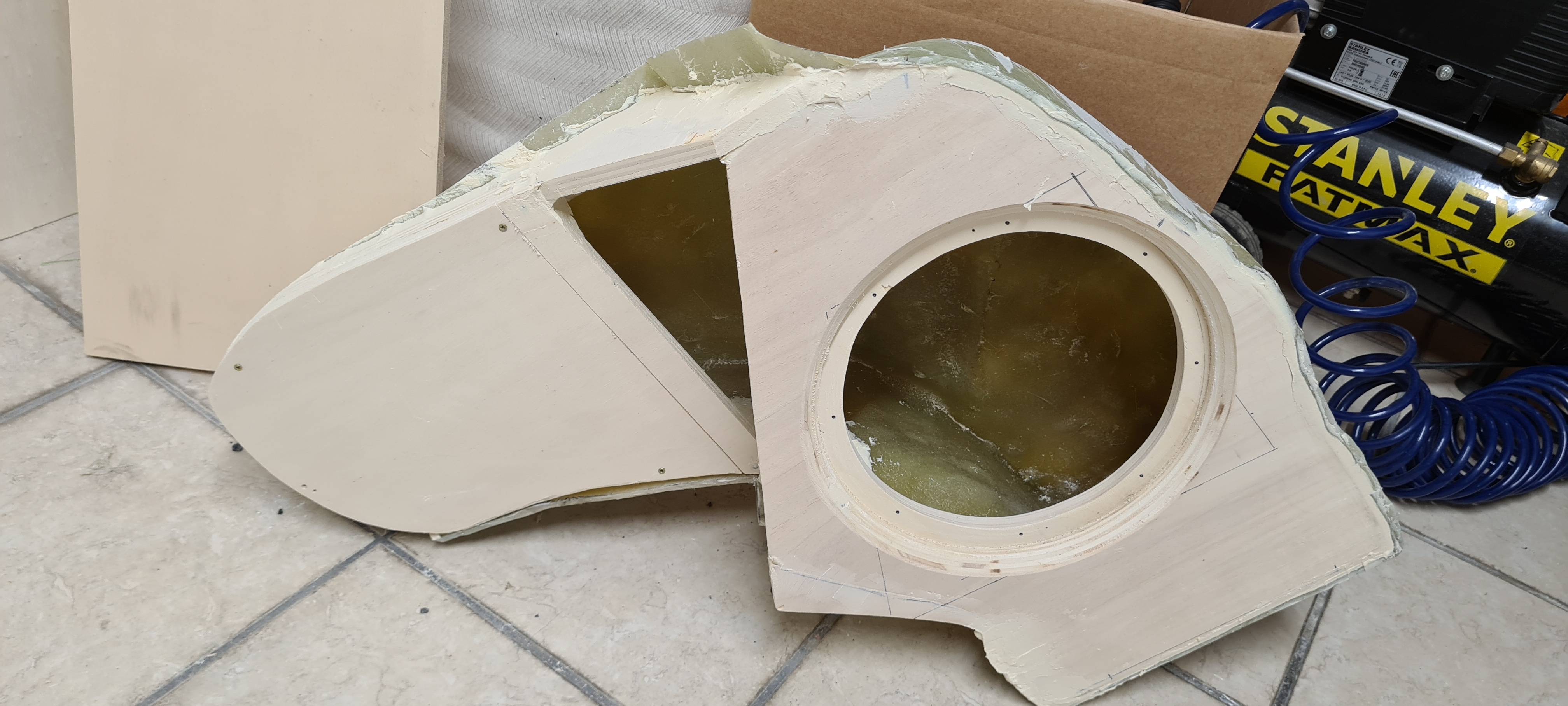

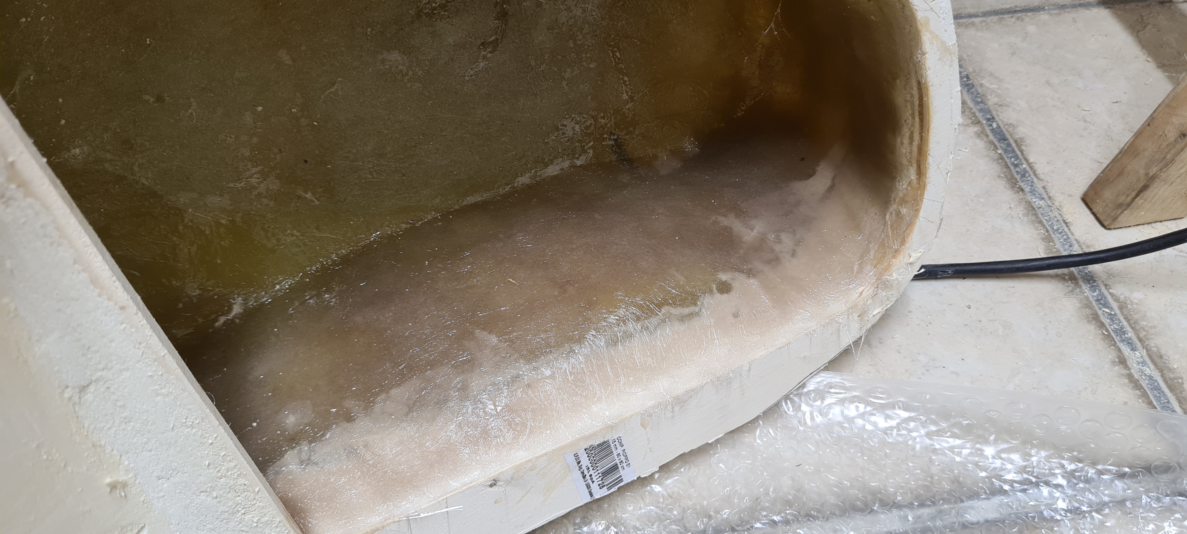

Preparata la parte in pile... dopo la resino.
Così domattina a resina secca posso passare a fare i setti di rinforzo e l'ultima resinatura interna per uniformare tutto: legno, stucco, pile, fondo...
È a buon punto, e la parte complessa è stata fatta

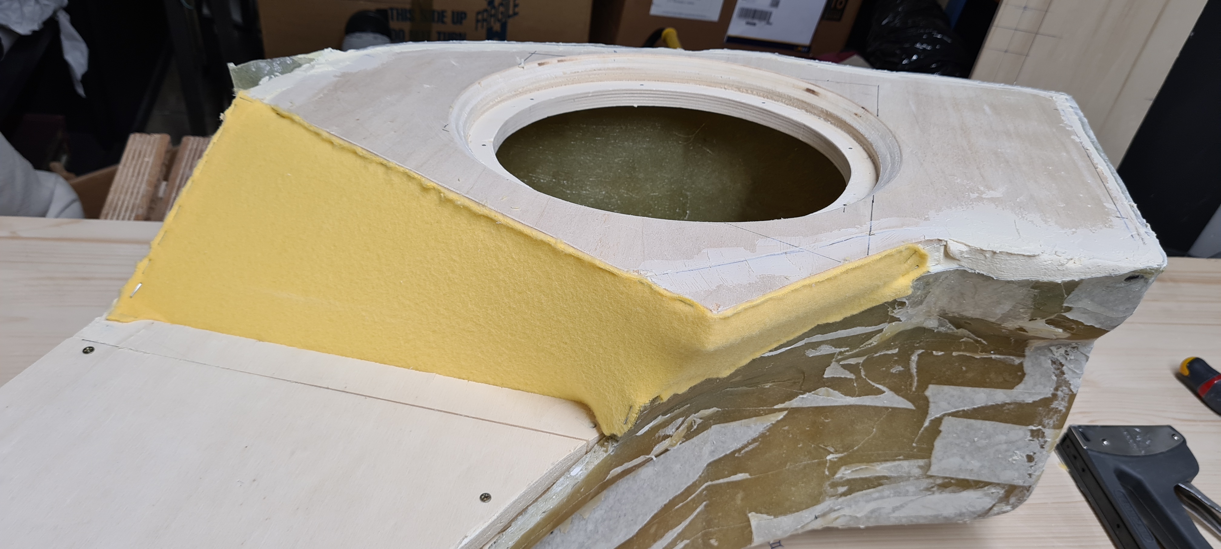

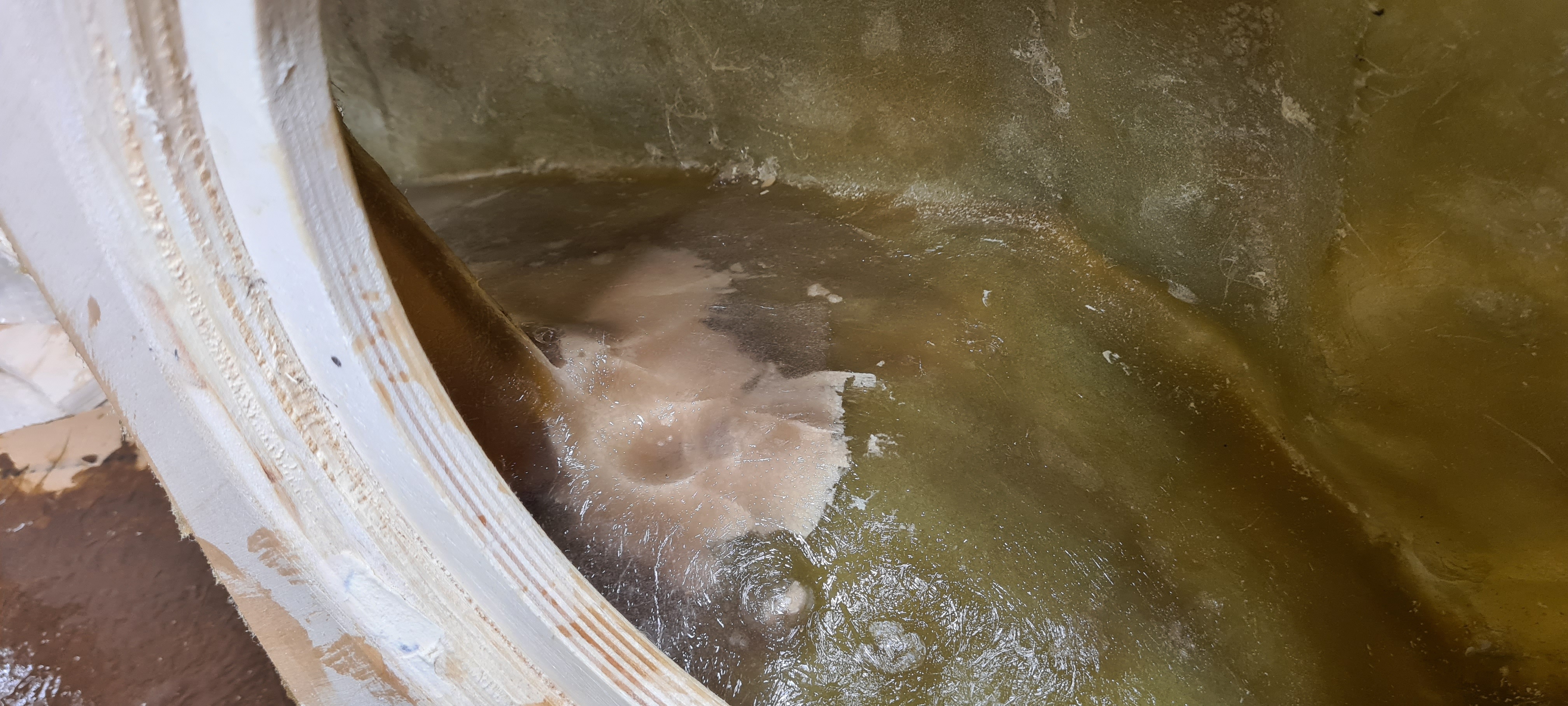

Resinatura del pile e di un lato per inglobare legno, stucco e box in un corpo unico...

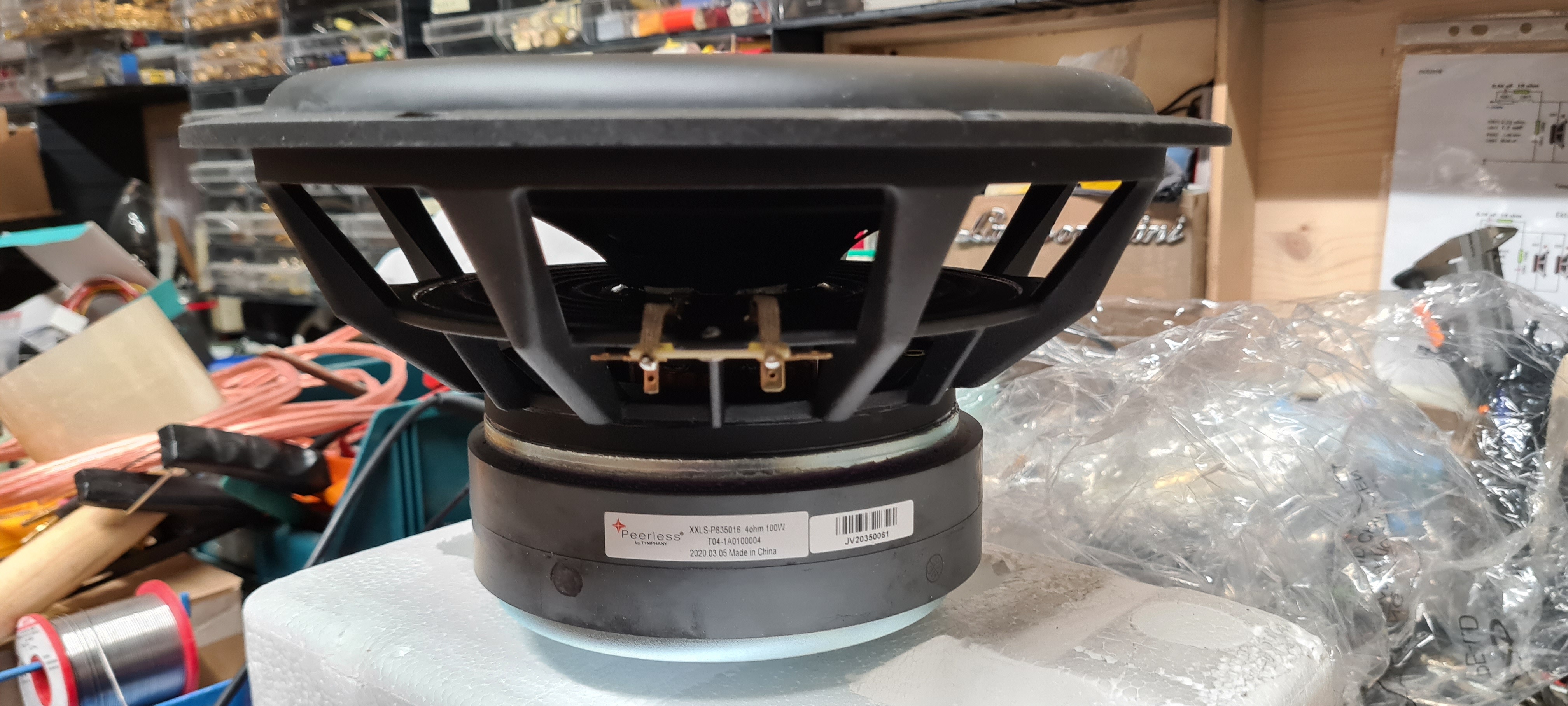

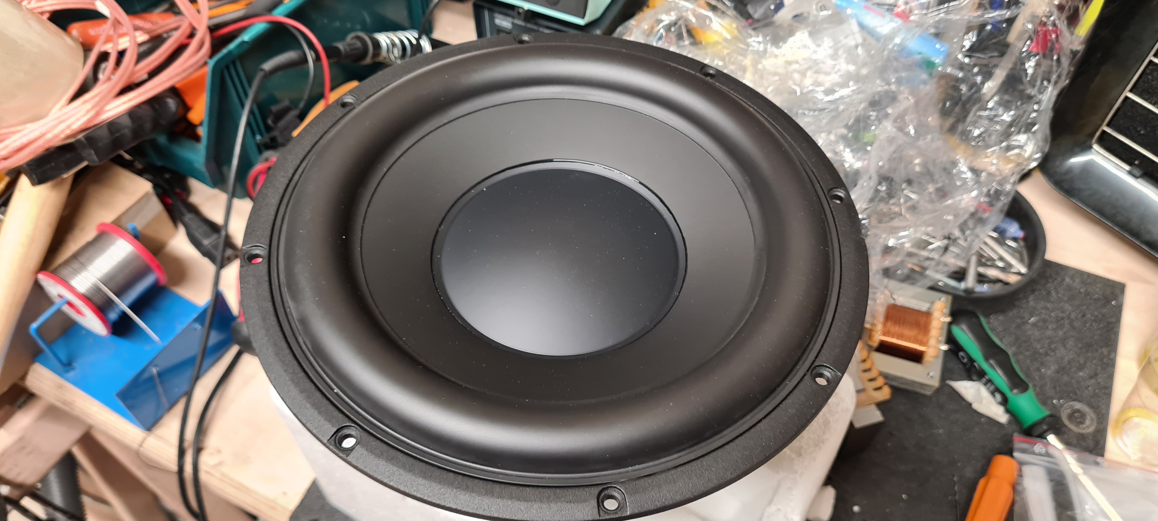

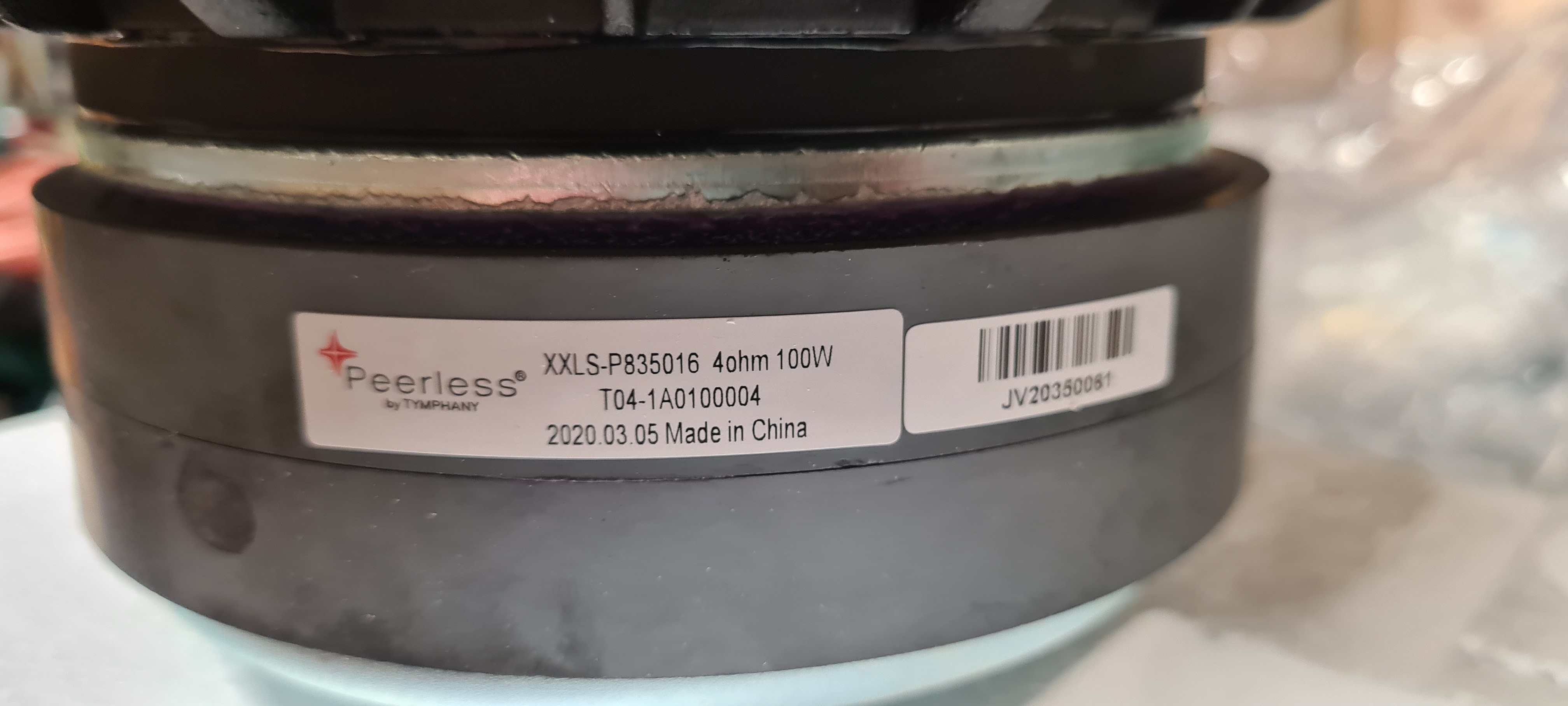

E il subbetto che andrà in quel box... un driver che ho usato diverse volte (purtroppo da qualche tempo fuori produzione) sia nella versione 10 che 12 pollici
Questo è un 10...
Peerless XXLS-P835016

La cassa sarà reflex... e i litri fidati che ce ne sono ;)
Devo ancora verificare con precisione quanti ma la cassa è veramente grande!!!

Si sì.. Secondo me hai almeno 25 litri, così a occhio, confrontando il foro del woofer (32 cm circa di flangia) con il resto.. :love:

Saranno più di 30...

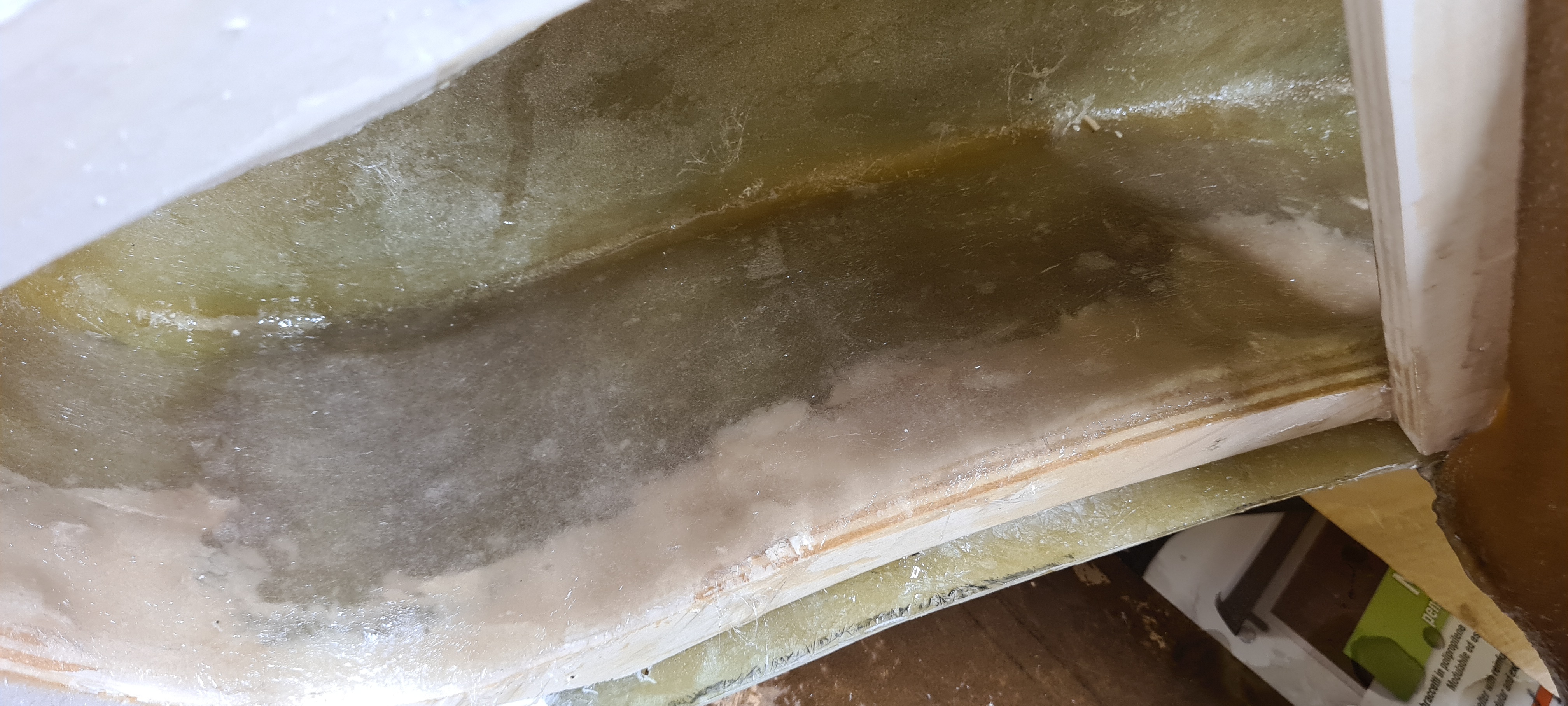

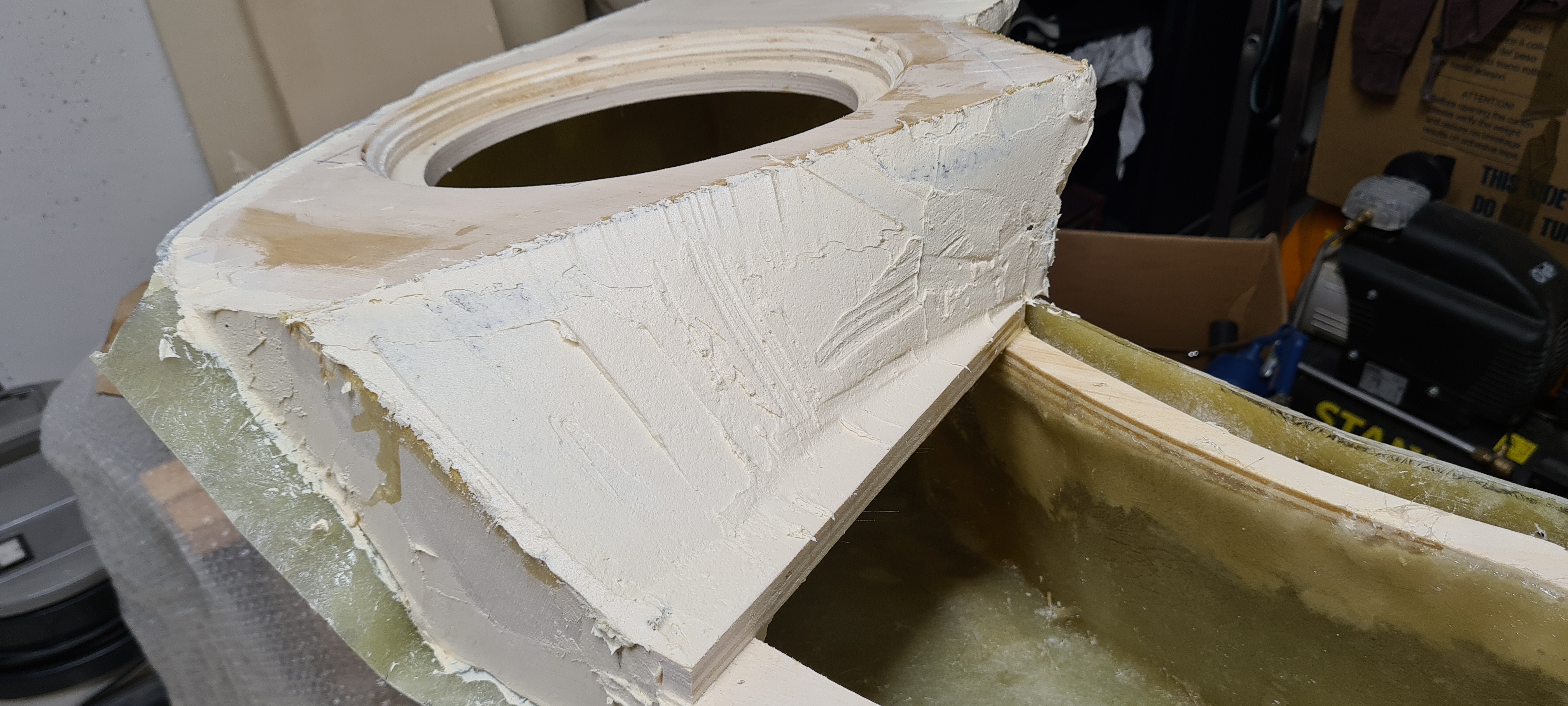

Ultimo step della serata, stuccatura esterna e resinatura interna dell'altro lato.
Domani mattina dovrbbe essere tutto bello catalizzato pronto per andare avanti
