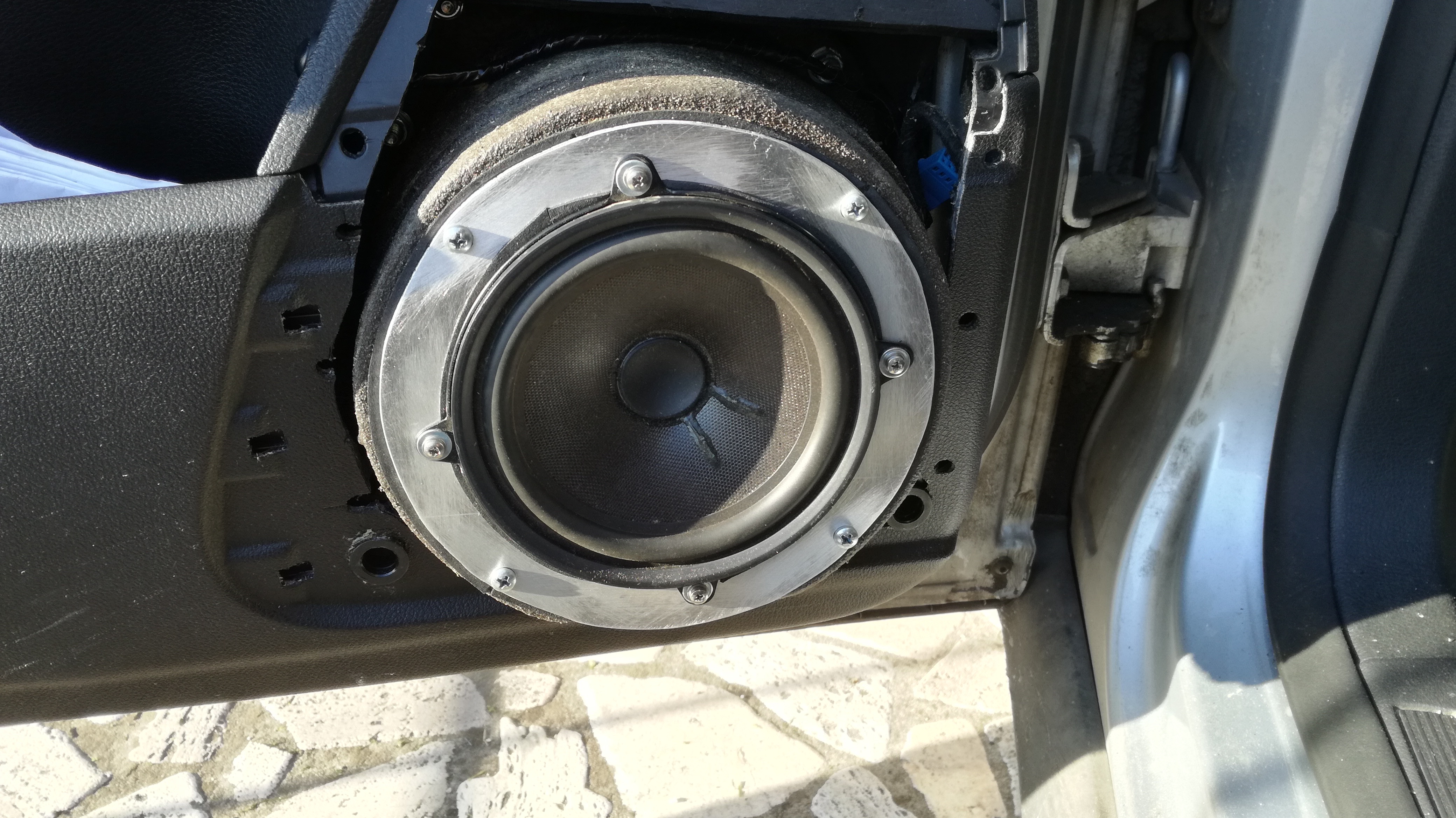

Setup per rodaggio.
E video.
VID_20210222_212803.mp4
(15.92 MiB) Scaricato 62 volte
Tensione 8 VRMS, frequenza 50Hz, durata 30 minuti.

max1974 ha scritto: 22 feb 2021, 21:34 Setup per rodaggio.
E video.
Bene, occhio se il magnete ha il foro centrale accerta che ci passa aria liberamente per il raffreddamento della bobina, io ad esempio i miei li ho dovuti mettere inclinati per far in modo che arieggiassero. ;)

#1014
Messaggio da max1974 »
Non hanno il foro sul magnete, per questo li ho appoggiati, altrimenti mi sarei inventato qualcosa per tenerli sospesi.
L'ho letto il tutorial! ;)

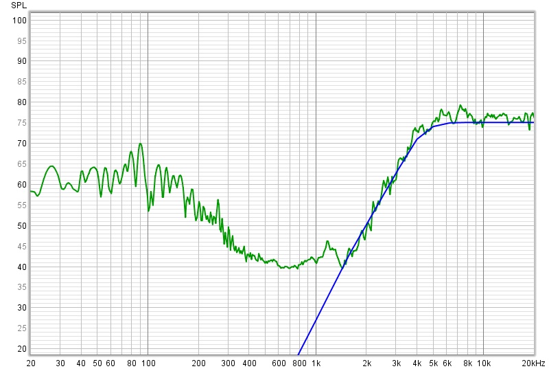

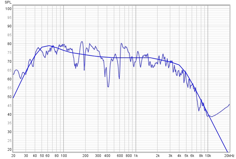

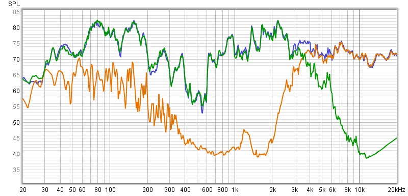

Re: Volkswagen Passat 2010
#1015
Resettiamo tutto!
Le misure che ho postato l'ultima volta non sono corrette.
A scanso di equivoci ho ripetuto le prove con i wooferini coral CW130, montati utilizzando un adattatore di alluminio.
Woofer SX flat con curva target e relativa equalizzazione.
Misura del Woofer SX equalizzato e curva target.
Tweeter SX (passa alto a 1,25kHz) con curva target e relativa equalizzazione.
Misura del Tweeter SX equalizzato e curva target.
Misura di tutto il lato sinistro.
Ed ecco ricomparire magicamente il buco all'incrocio. Con smoothing a 1/6 si vede chiaramente.

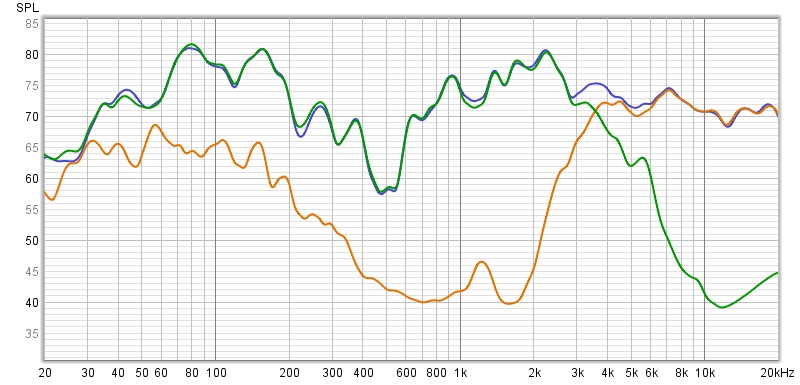

Passiamo al lato destro.
Woofer DX flat con curva target e relativa equalizzazione.
Misura del Woofer DX equalizzato e curva target.
Tweeter DX (passa alto a 1,25kHz) con curva target e relativa equalizzazione.
Tweeter DX equalizzato con curva target.
Lato DX completo.
Con smoothing a 1/6.
Mi pare molto meglio.
Può dipendere dal fatto che rispetto alla posizione d'ascolto woofer e tweeter sono quasi equidistanti?
Sul sinistro me la posso giocare con i ritardi, come suggeriva @mark3004 ? Come posso ragionare? Metto a ritardo 0 l'altoparlante più lontano (woofer) e provo per tentativi ad allontanare il tweeter?

Quando abbiamo fatto il webinar con Stefano siamo partiti con impostati i ritardi quelli misurati in modo classico col metro e poi abbiamo giocato sul tw, riscontrando che anche 1cm di differenza nei ritardi faceva la differenza.

Lato SX hai il tweeter ancora estremamente troppo alto di volume.
Stai tarando per.un taglio a 4000hz e ottieni un taglio a 3000hz vedrai che se metti a posto i volumi gli Ap si sommano anche meglio.
Se riesci ad organizzarti per fare qualche prova live, come le abbiamo fatte con Mark proviamo a dare una siatemata.
Purtroppo l'imprevedibilità della sorgente e del Dsp ti costringe a lavorare in realtime.
