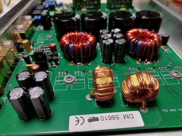

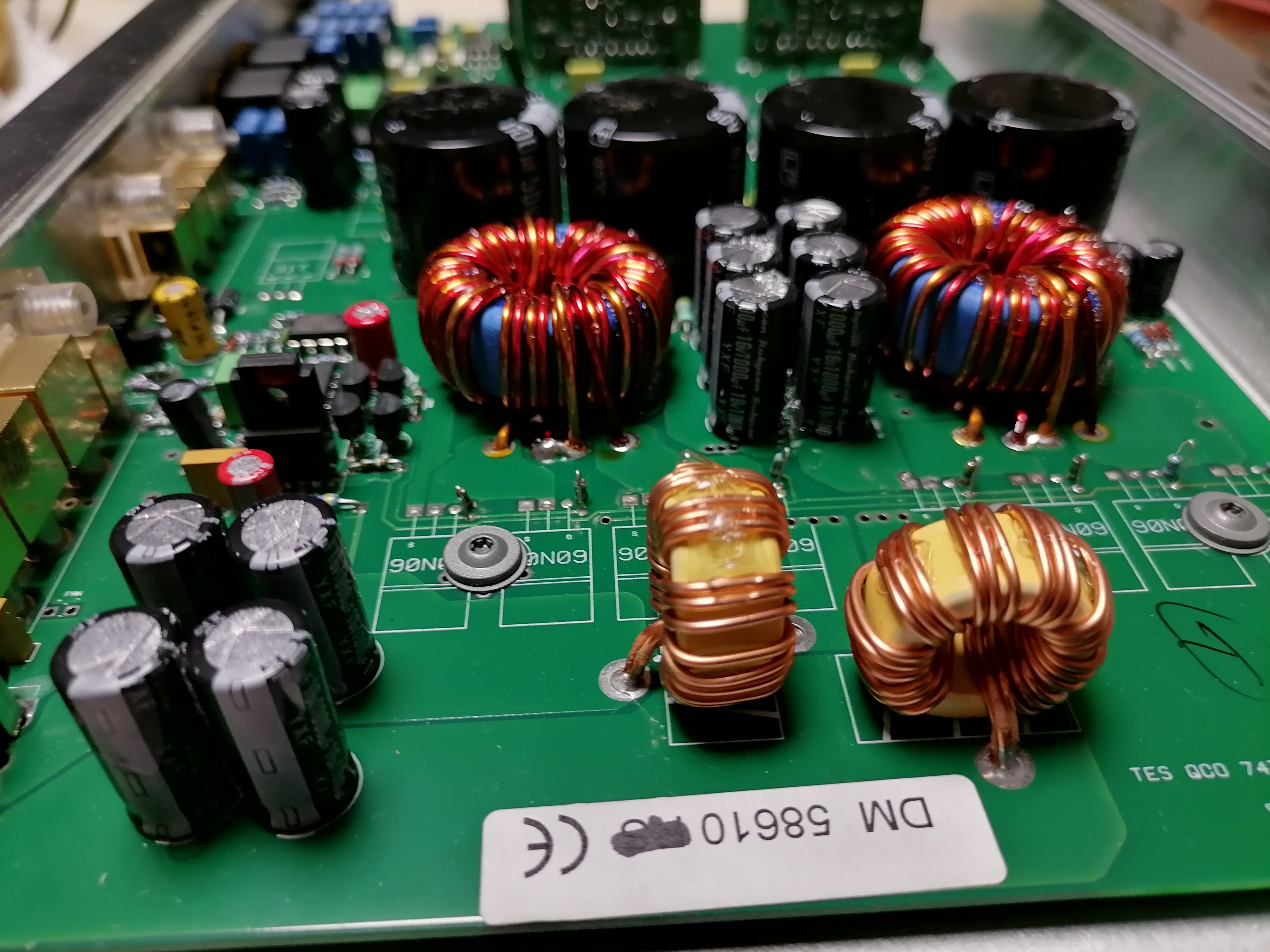

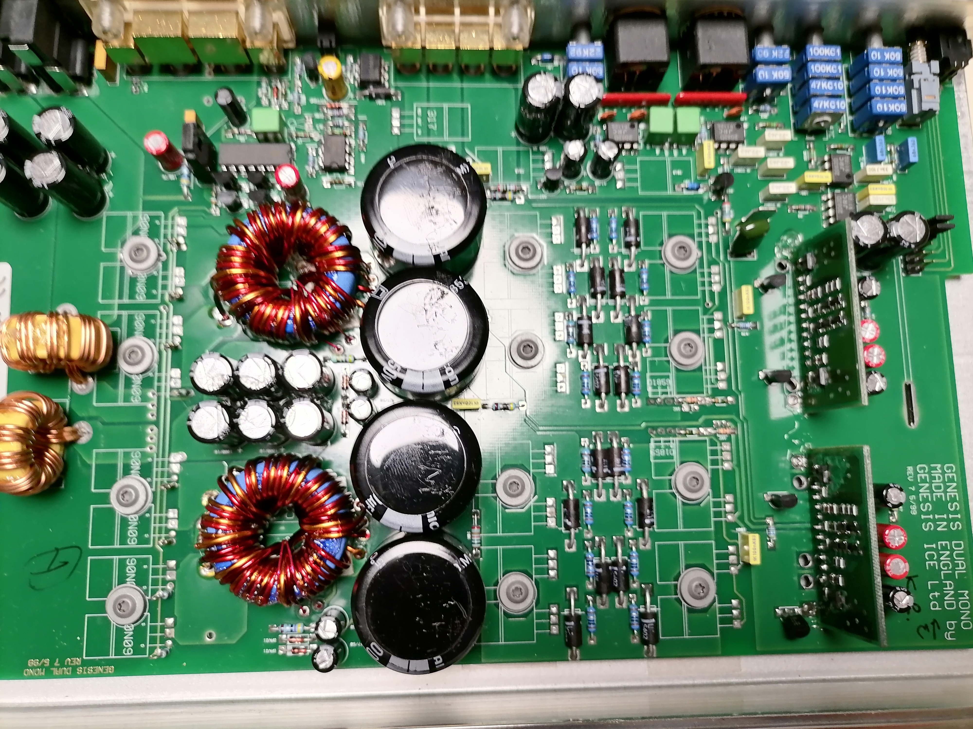

Finalmente ho aperto il DM,come si puo' vedere l'ampli e' stato usato veramente poco non ha nemmeno un filo di sporco o polvere e i condensatori non sono gonfi o morbidi al tatto ne tantomeno con delle perdite.Dovrei cambiarli lo stesso secondo voi?Grazie

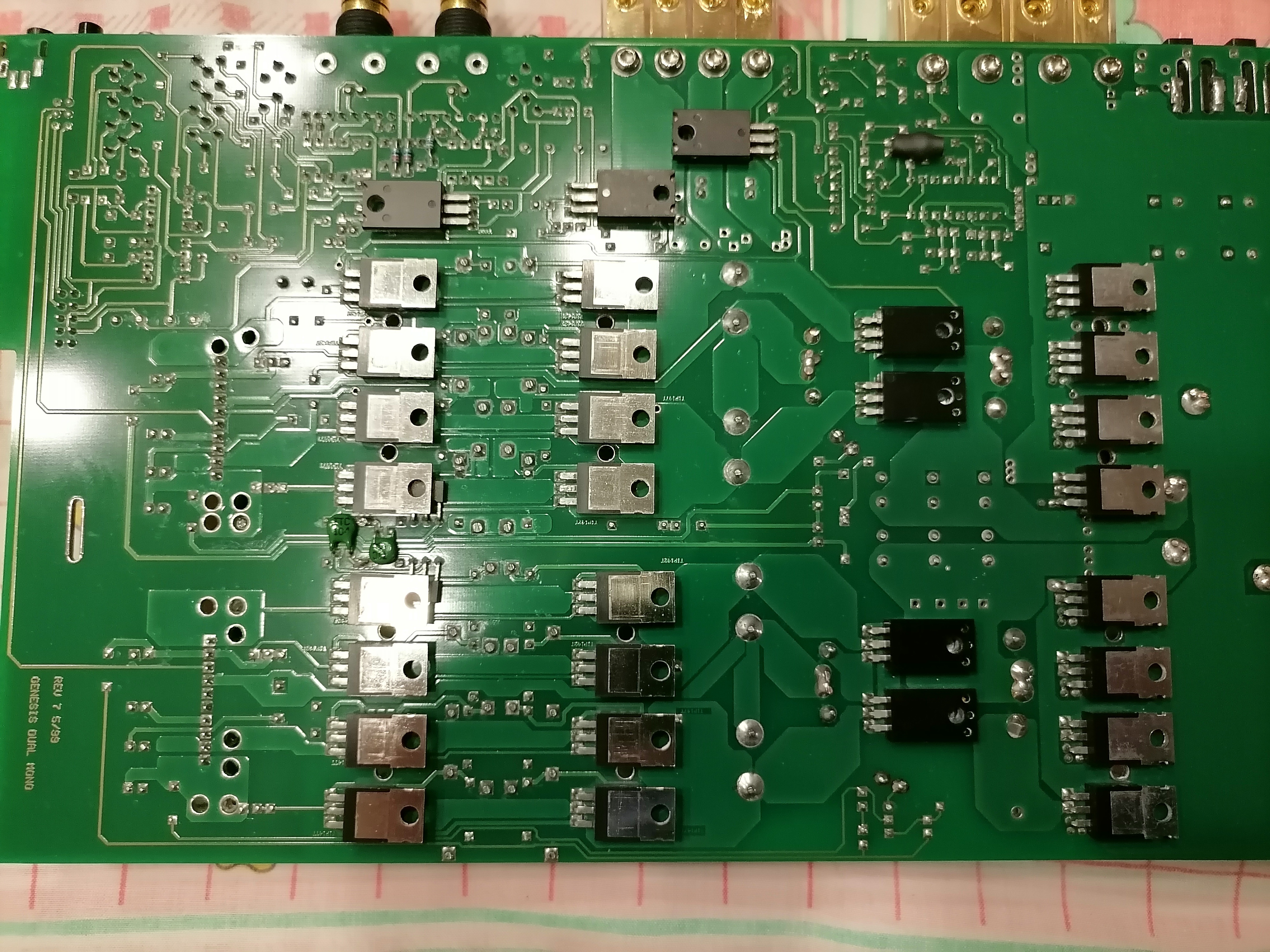

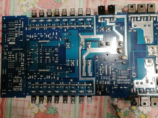

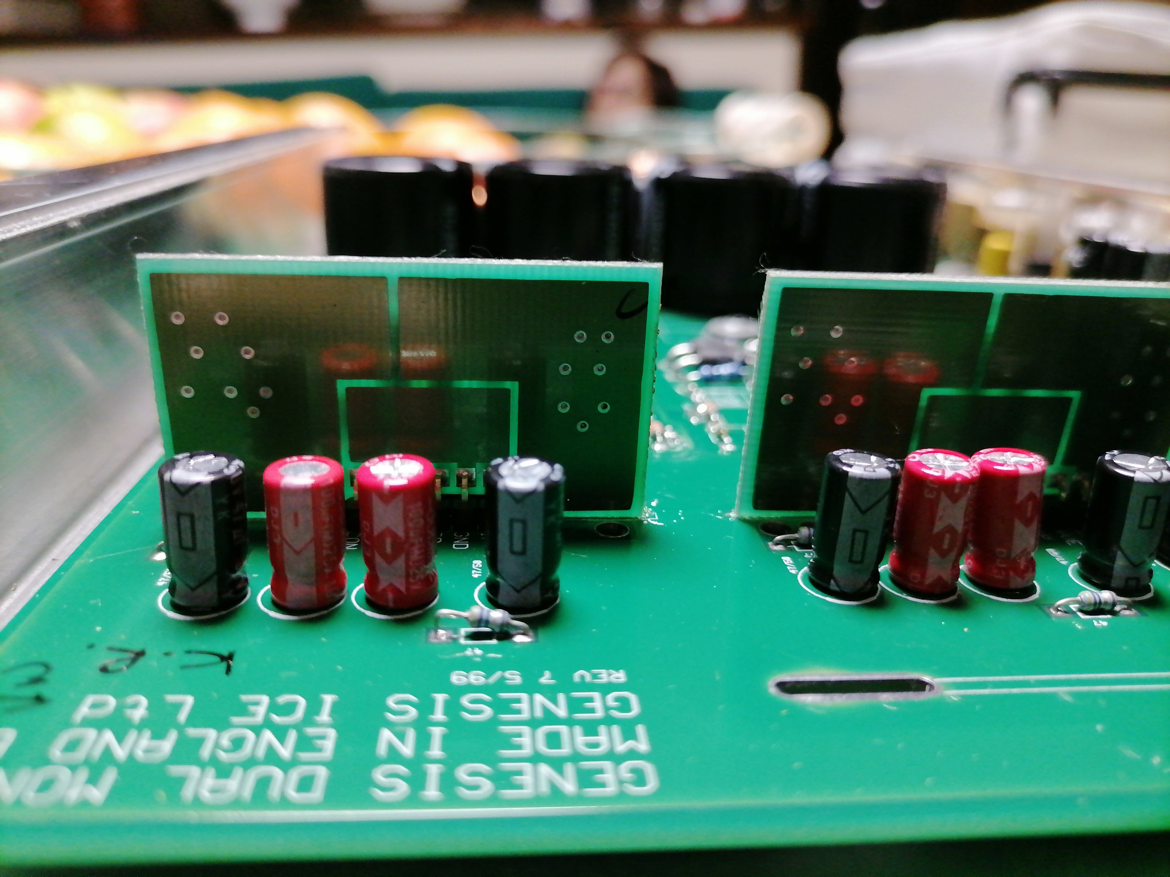

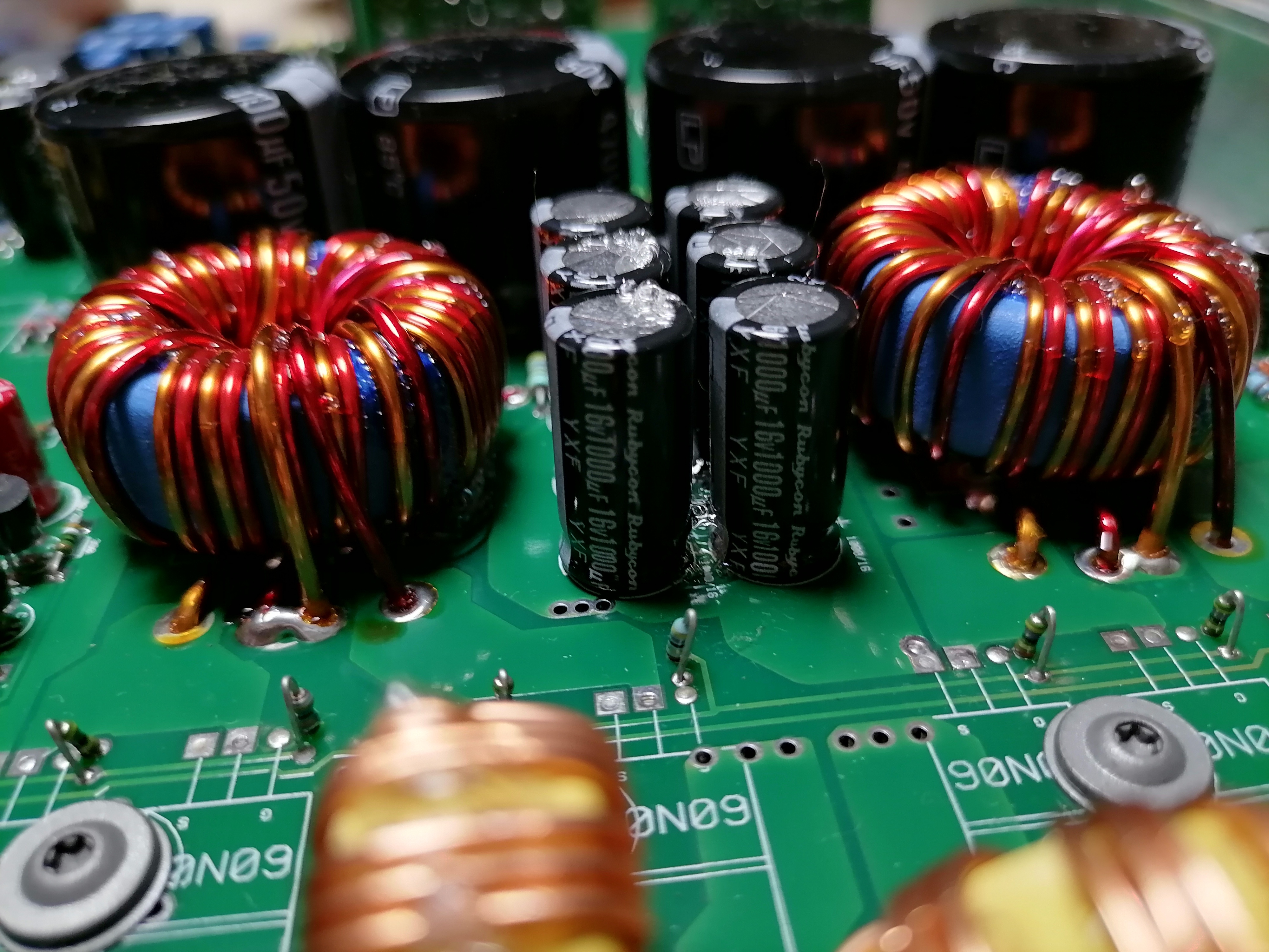

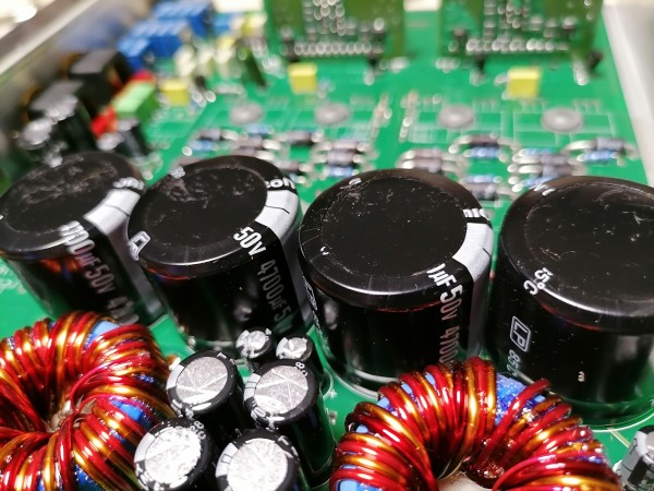

Ho dato una bella pulita generale al genesis e all' impact prima di cambiare tutti i condensatori.
fabrirado66
Messaggi: 186
Iscritto il: 21 ott 2022, 2:15
Re: 3 vie+sub su Vitara Hybrid all grip
#106
Messaggio da fabrirado66 »

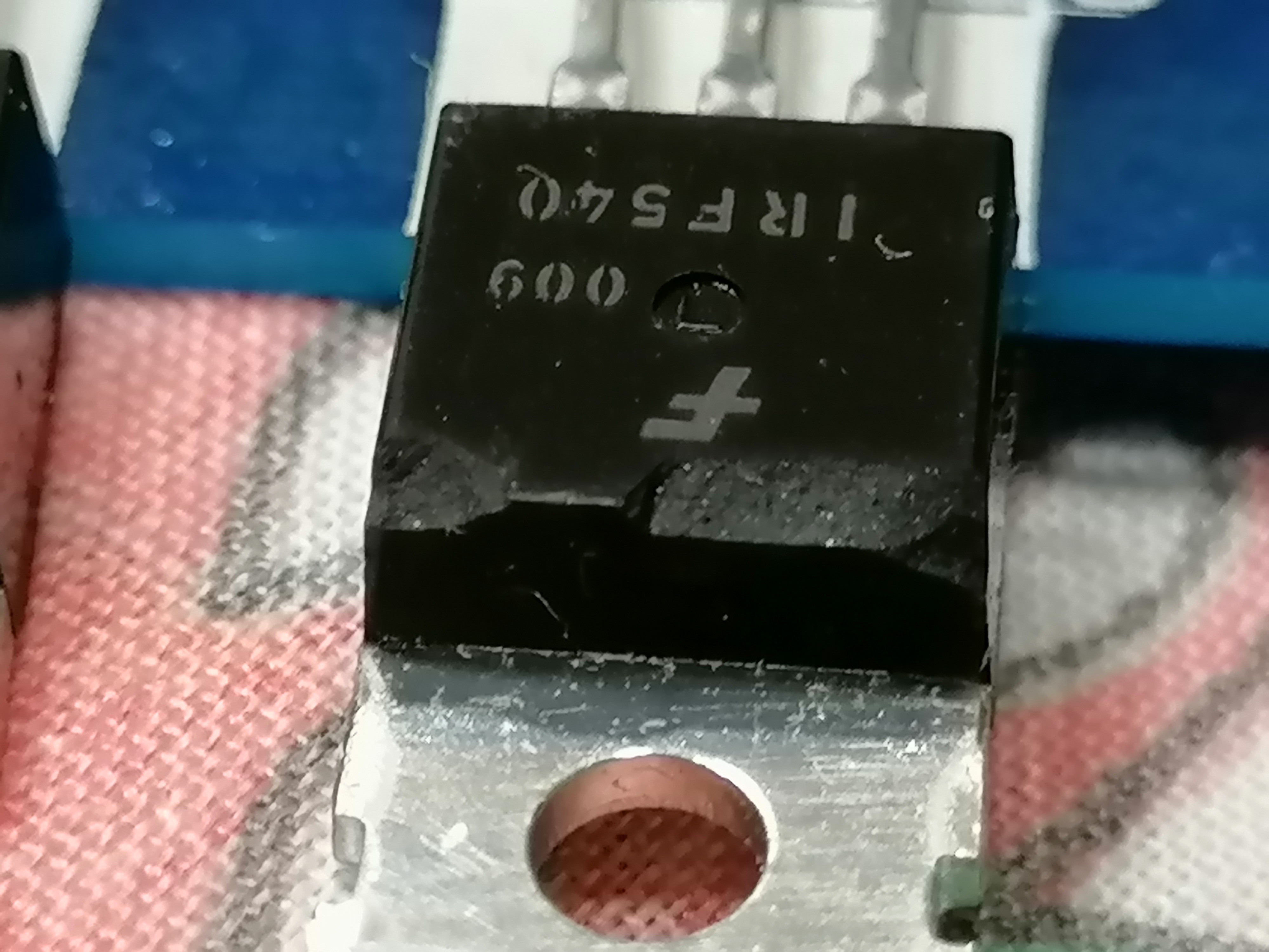

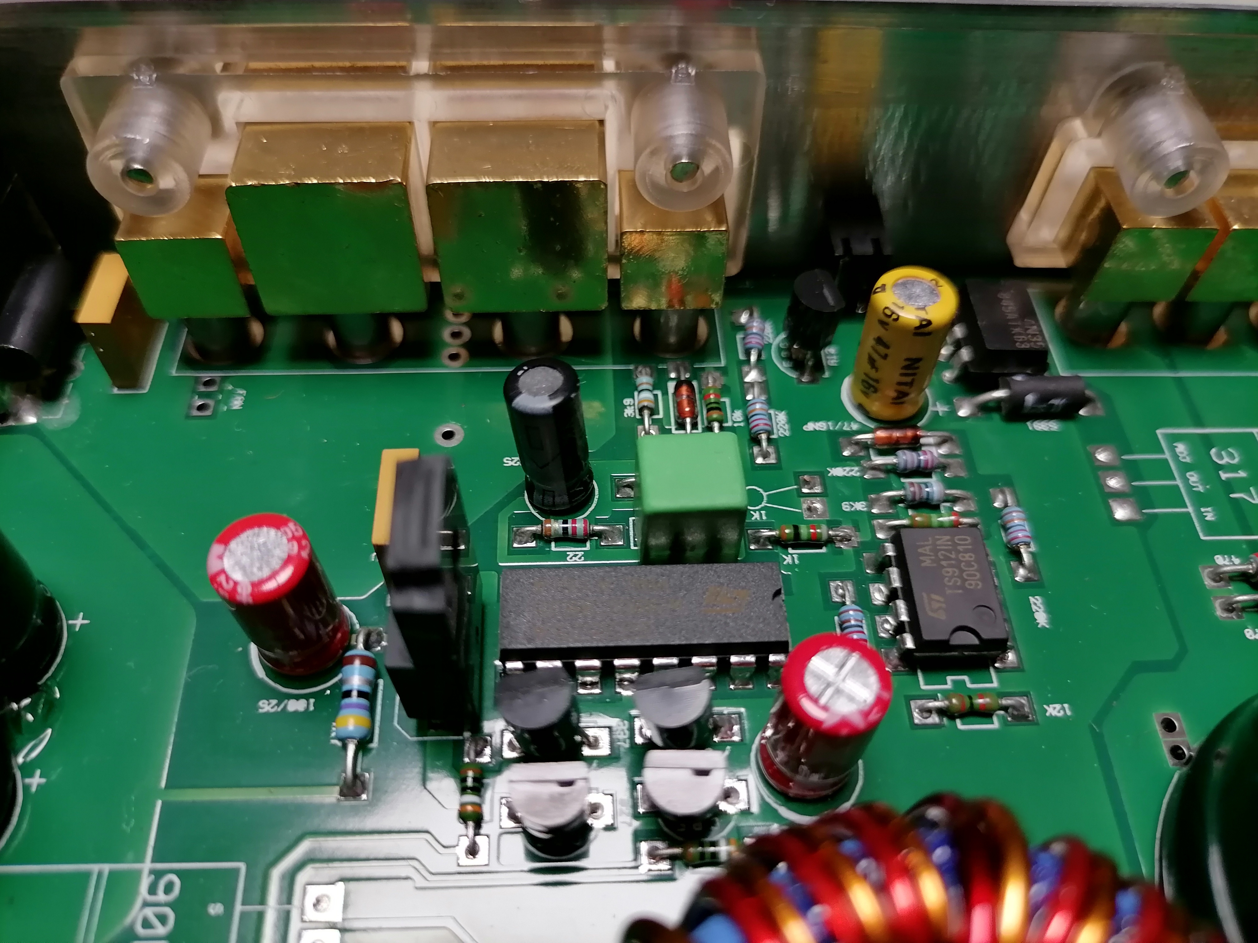

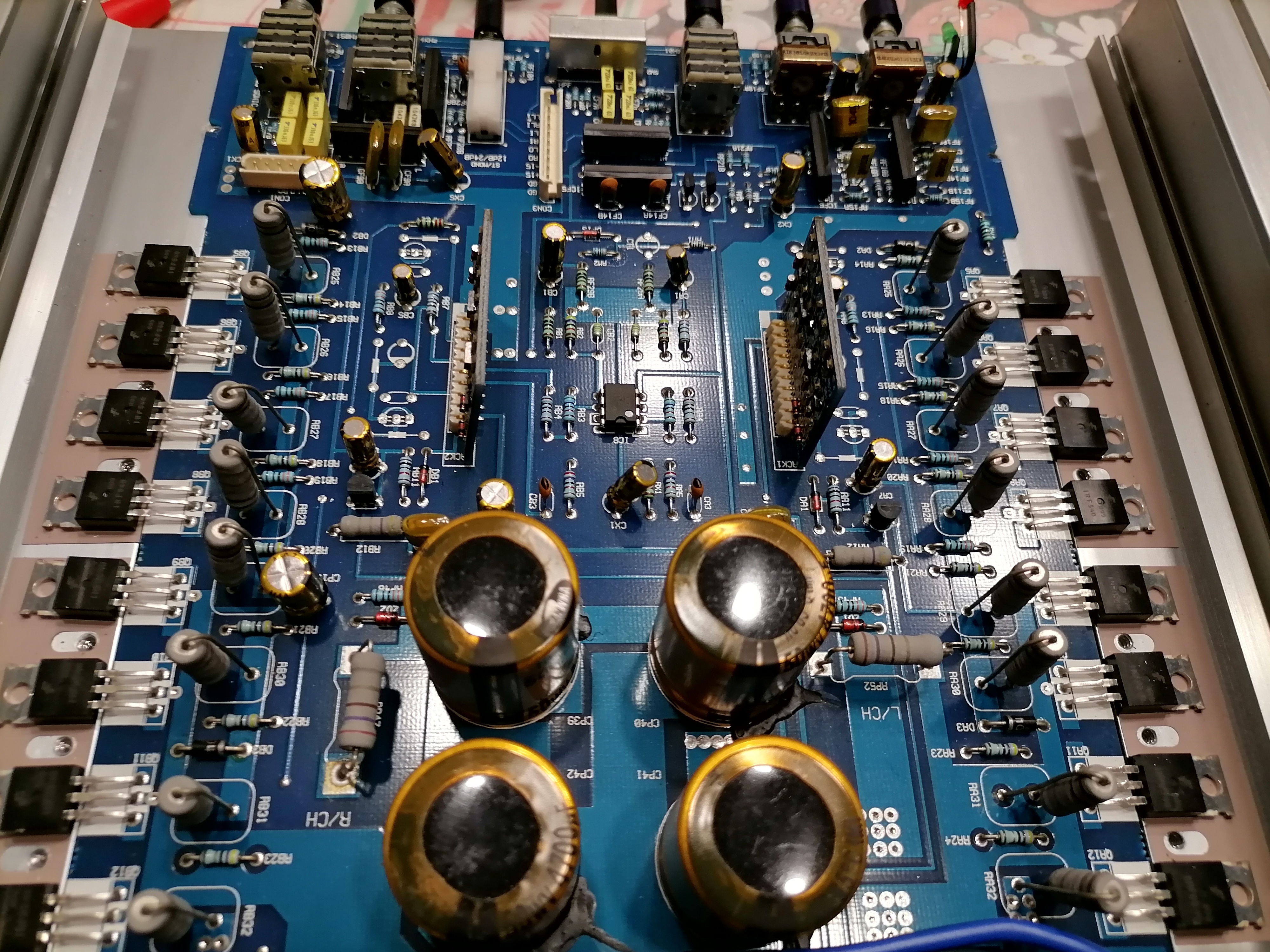

Sull' impact ho trovato questo semiconduttore con l' invilucro esterno leggermente scheggiato,mi suggerite di cambiarlo oppure no?Questi elementi gialli cosa sono?condensatori ? Conviene cambiare anche questi?Grazie
fabrirado66
Messaggi: 186
#107
C'e' qualcuno gentile che puo' darmi qualche consiglio?Grazie.
Messaggi: 13155
#108
Il mosfet crepato sembra proprio saltato.. ha una bella crepa che arriva fino al dissipatore, sulla sinistra, nella foto.
Ma funziona l’ampli? ^^

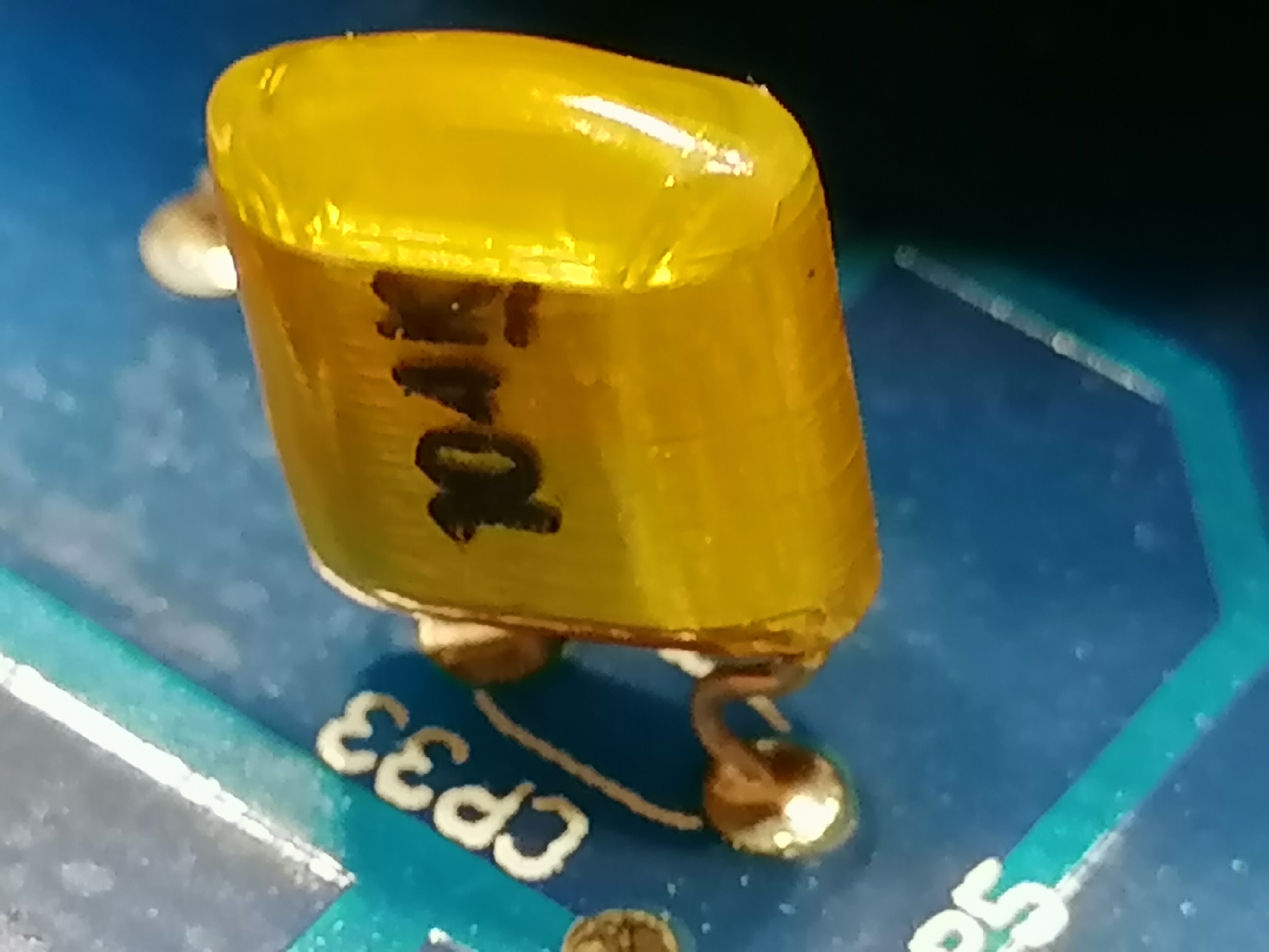

Per quanto riguarda l’elemento giallo, è un condensatore, forse al tantalio. Direi, se leggo bene, 100 nanoFarad/100.000 picoFarad.
Decisamente più esperto di me è @Etabeta ..

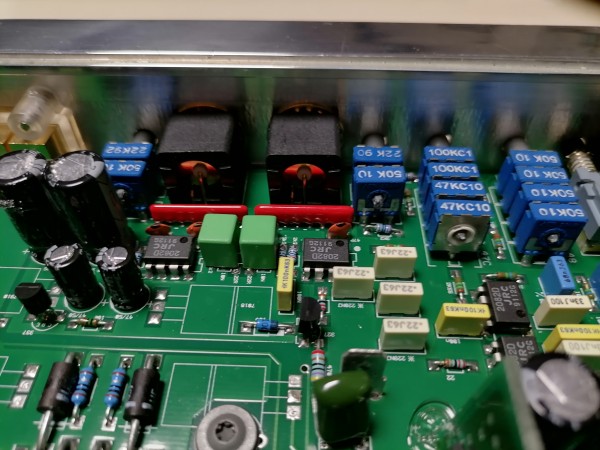

ozama ha scritto: 27 nov 2022, 23:05 Il mosfet crepato sembra proprio saltato.. ha una bella crepa che arriva fino al dissipatore, sulla sinistra, nella foto.
Esatto, 104K sta per 10 + 4 zeri = 100000pF = 100nF, K sta per tolleranza +/-10%
Si tratta di un condensatore a film, classico, direi poliestere, che sono i più comuni.
Mi pare sano, ma ovviamente se osservandolo e, soprattutto, testandolo si notano anomalie chiaramente va sostituito.
Riguardo poi i condensatori elettrolitici occorre sfatare la falsa credenza che se non sono deformati allora sono "sani",ci possono essere condensatori, specie se sono passati anni e l'oggetto non è stato più alimentato, dove lo strato dielettrico è svanito e sono quindi andati in perdita, se capita ad un piccolo condensatore sulla rete di feedback è impossibile da determinare ad occhio, in generale il rigonfiamento avviene solamente se il gas si forma all'interno rapidamente (a seguito di anomala reazione dell'elettrolita) ma lo stesso processo può avvenire senza lasciare traccia visibile.
Il mio consiglio è, se si deve dissaldare uno a uno i condensatori (di un oggetto di età 20-30 anni) per testarli per spulciare qua e là i singoli condensatori che, misurati, hanno parametri degradati, meglio sostituirli sistematicamente tutti in quanto, comunque, già l'operazione di dissaldatura e ri-saldatura causa stress termico ulteriore oltre a considerare che, se si tiene a riportare alla massima efficienza l'oggetto, il costo è relativamente basso, chiaramente comunque è bene scegliere condensatori di marchi noti e di elevata qualità, che sono anche tipicamente migliori (come parametri e affidabilità) di quanto era in commercio all'epoca in cui quell'oggetto fu costruito. Ma di questo argomento si è trattato già altre volte.
Ciao Ozama,il mosfet non e' crepato,quella che sembra una crepa e' un pelo del cotone del cotton fioc che ho usato con l'alcol isopropilico,e' scheggiato ma non crepato,probabilmente sono stato io staccandolo dall'isolante,molti erano durissimi da staccare,non erano isolati con la pasta e un film in silicone ma solo con un isolante adesivo senza pasta.L' ampli e' del 2004,e sono almeno nove anni che non lo uso,quando l'ho smontato dall'auto funzionava benissimo e pilotava un sub Rcf.Quello giallo pensavo fosse un condensatore ma non capivo di che tipo,grazie mille :yes: :yes:

Etabeta ha scritto: 28 nov 2022, 7:46
Ciao Etabeta,di condensatori gialli ce ne sono una decina e mi sembrano tutti buoni,non vedo macchie o aloni nel proprio interno,ma una misurata dovrei farla comunque,devo staccarli dal pcb o si possono misurare montati?Ok i poli degli elettrolitici ma su quelli gialli quali sono i riferimenti per i + e i - ?Per i condensatori elettrolitici ho gia' fatto la lista sia per il Genesis che l' Impact in verita',quelli grossi di alimentazione saranno i Kendeil K5,ho la fortuna di avere un amico che me li procura dalla fabbrica,quelli piu' piccoli sull'alimentazione i Panasonic FR,mentre gli altri minori Nichicon UKA, Kemet plastici R82 e Wima Mks2.Il semiconduttore scheggiato (non e' crepato) mi suggerisci di cambiarlo oppure posso provare a lasciarlo?Ho visto che consigli il Kapton adesivo per montare i mosfet,mi potresti dare un link per acquistarlo?grazie mille per l'aiuto:yes: :yes:

fabrirado66 ha scritto: 28 nov 2022, 9:33 di condensatori gialli ce ne sono una decina e mi sembrano tutti buoni,non vedo macchie o aloni nel proprio interno,ma una misurata dovrei farla comunque,devo staccarli dal pcb o si possono misurare montati?
Come sempre il fatto che sia possibile o meno misurare/testare un *qualsiasi* componente passivo senza isolarlo dal circuito in cui è collocato dipende, appunto, da dove è collocato in quel determinato circuito
In ogni caso è molto raro che un condensatore a film sia danneggiato o deteriorato (salvo maltrattamenti meccanici/termici), quindi direi che non ha molto senso dissaldarli tutti e provarli, tanto più che proprio dissaldandoli (e poi ri-saldandoli) si rischia (se non si è rapidi nell'operazione e, anche, se la temperatura del dissaldatore/saldatore è troppo alta) di danneggiarli (il dielettrico è appunto un film in materiale plastico molto sottile). Di norma si sostituiscono se emergono anomalie di funzionamento, ad esempio il classico rumore detto "pop-corn" che denota perdita di isolamento. Va anche tenuto presente che effettuando un normale test con un misuratore di capacità (che lavora a bassa tensione) eventuali difetti di isolamento in questo tipo di condensatori possono anche non emergere.
fabrirado66 ha scritto: 28 nov 2022, 9:33 Ok i poli degli elettrolitici ma su quelli gialli quali sono i riferimenti per i + e i - ?
I condensatori a film non hanno riferimento +/- in quanto si basano su un principio differente rispetto a quelli elettrolitici.
Il mio suggerimento è, prima di proseguire con il mettere mano ad altri amplificatori o oggetti analoghi, consultare la letteratura base (il web è pieno), non è naturalmente una critica ma un suggerimento.
E' come avventurarsi nel fati-da-te della meccanica automobilistica senza avere dato una lettura preliminare riguardo il principio di funzionamento del motore a scoppio. Si rischia di fare pasticci o girare a vuoto attorno ai problemi.
fabrirado66 ha scritto: 28 nov 2022, 9:33 il semiconduttore scheggiato (non e' crepato) mi suggerisci di cambiarlo oppure posso provare a lasciarlo?
Impossibile risponderti, occorre testare quel mosfet, nel dubbio ovvero in assenza di test, chiaramente meglio sostituirlo. La sola scheggiatura superficiale non implica comunque necessariamente la rottura, il semiconduttore è nella parte interna a contatto con l'aletta, non in superficie.
NOTA: in generale, suggerisco di evitare l'acquisto di semiconduttori presso marketplace (ebay, aliexpress, amazon ecc...) da terze parti in assenza di referenze reali ma invece presso rivenditori certificati. Il marketplace PULLULANO di componenti contraffatti. Esistono ampi resoconti e test pubblicati sul web che dimostrano ciò, specie nell'ambito dei mosfet di potenza.
fabrirado66 ha scritto: 28 nov 2022, 9:33 Ho visto che consigli il Kapton adesivo per montare i mosfet,mi potresti dare un link per acquistarlo?
Non ho un riferimento da darti al volo. Ma si tratta di materiale di facile reperibilità. L'importante è la massima pulizia e cura nell'applicazione in quanto essendo una pellicola molto sottile è sufficiente che rimanga una piccola scheggia metallica o uno spigolo vivo sull'aletta di un componente (magari a seguito di una cacciavitata nello smontaggio) per bucarla e creare un corto con lo chassis (che chiaramente è a massa), per questo motivo è indispensabile a lavoro ultimato controllare sempre l'isolamento.

fabrirado66 ha scritto: 28 nov 2022, 13:56 Per fortuna che i mosfet sono ancora disponibili,quasi quasi li ordino tutti nuovi(16pz.) aggiungendoli ad alcuni condensatori della lista.Quelli originali sono gli IRF540,mentre Digikey ha quelli compatibili che sono dei Vishay IRF9540.Comunque ci sentiamo dopo le feste,per ora grazie della tua disponibilita' e pazienza,buona giornata :yes: :yes:
Ferma tutto!!
Gli IRF540 sono mosfet di tipo N mentre gli IRF9540 sono tipo P, NON sono assolutamente intercambiabili! Tradotto in parole povere si fa una bella "frittura"...
Forse, immagino, ti ha tratto in inganno il fatto che l'IRF9540 è indicato come "complementare" dell'IRF540 ovvero appunto è il suo speculare con canale di polarità opposta.
In ogni caso, ipotizzano eventualmente poi di occuparmi io di quegli amplificatori, nel caso provvedo io a procurarmi i componenti ma dopo aver verificato cosa è realmente necessario sostituire, diversamente sarebbe un pò come portarsi il cibo da casa quando si va al ristorante :D

Etabeta ha scritto: 28 nov 2022, 14:05
Ferma tutto!!
Vedi a fidarti di quello che dicono su internet!!! :D :D Ora ho guardato meglio l'Impact e ho visto che 4 coppie sono gli IRF540 mentre quattro sono gia' gli IRF9540!! Vai a capire?!!! Per ora non prendo niente allora,o almeno i grossi Kendeil k5 125° posso iniziare a prenderli? Sono 4700uf 50v per entrambi gli ampli,solo che per il Genesis sono d.30x25 (30mm. in altezza montati di serie sfiorano il coperchio!!!) mentre per l'Impact d.25x30.
