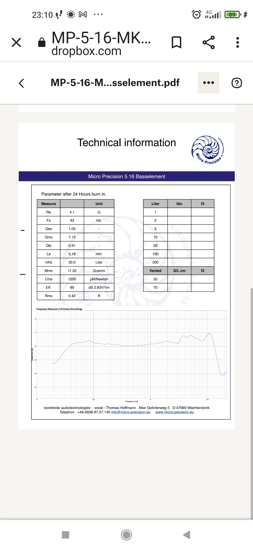

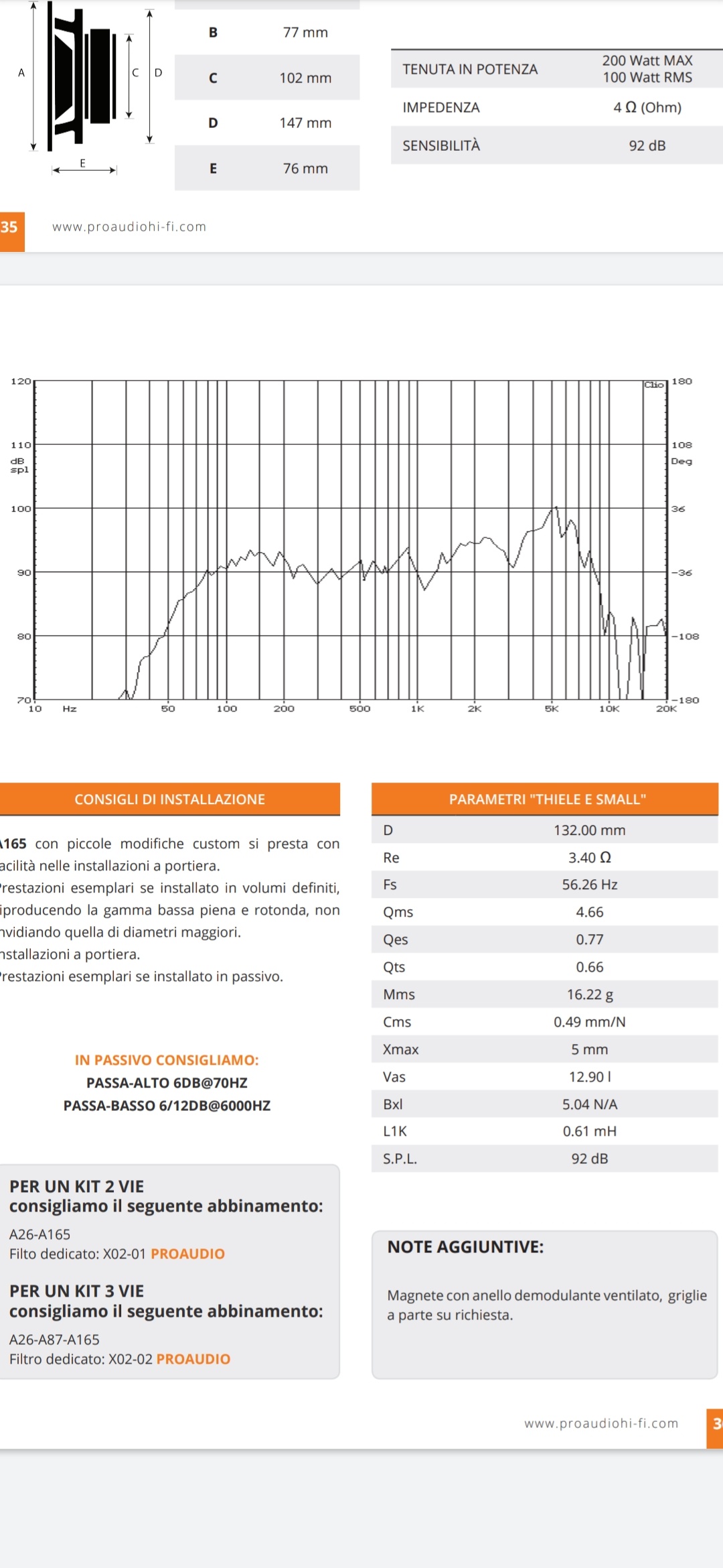

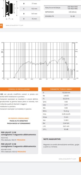

Tornando in casa pro audio, Che ne dite dell A165 invece del C? Da accoppiare alla medio alta Scan Speak
@Darios
@Armando Proietti
@ozama
Una mano, mi trovo inchiodato col mediobasso
Re: Ford Transit Connect munlti amplificato SQ
#104

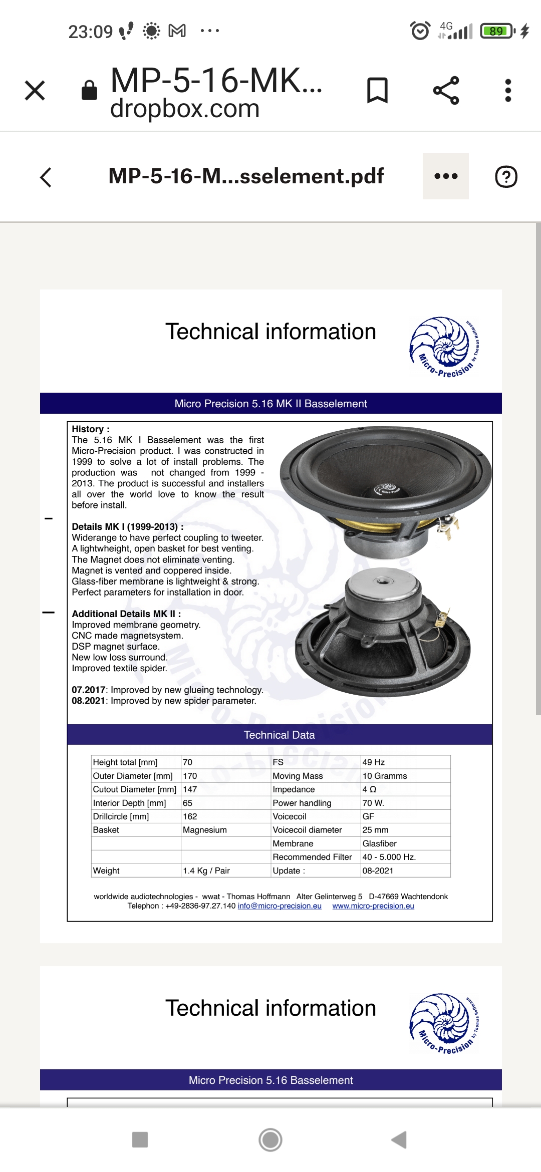

Non male ma un pochino alta la Fs per i miei gusti.
Ma microprecision 5.16 lo hai preso in considerazione?
Io da taratura strumentale nella mia macchina li ho tagliati a 46hz e 48hz
Scendono un piacere.
So che costicchia 220€.
Anche se costano meno degli A165.
Io li ho ma mi ha fatto un prezzo di favore il proprietario perché gli ho fatto un po' di favori.

Ok abbandoniamo i ciare, sia perché non è dichiarato cms sia qts.
Ora vedo i microprecision quanto costano, perché mi ricordo che costavano un sacco.
E vedo gli Scan linkato

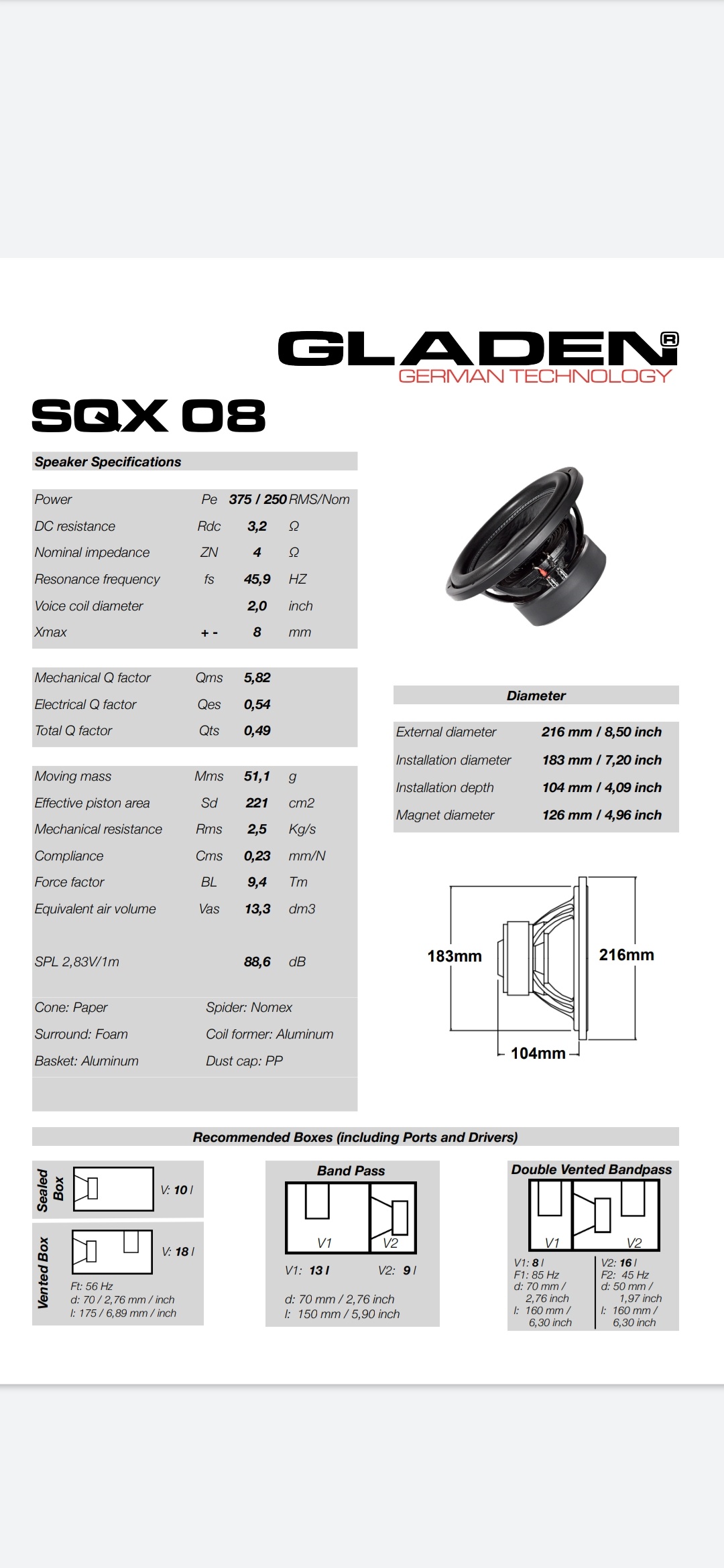

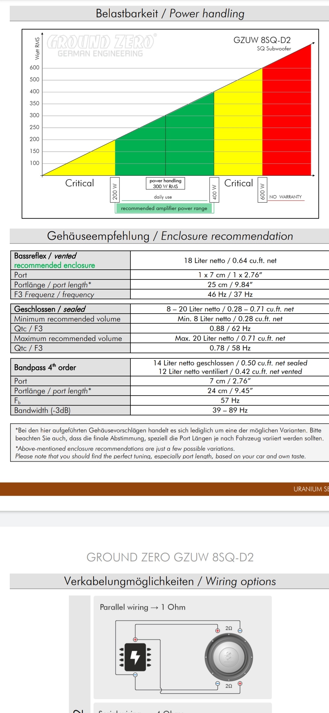

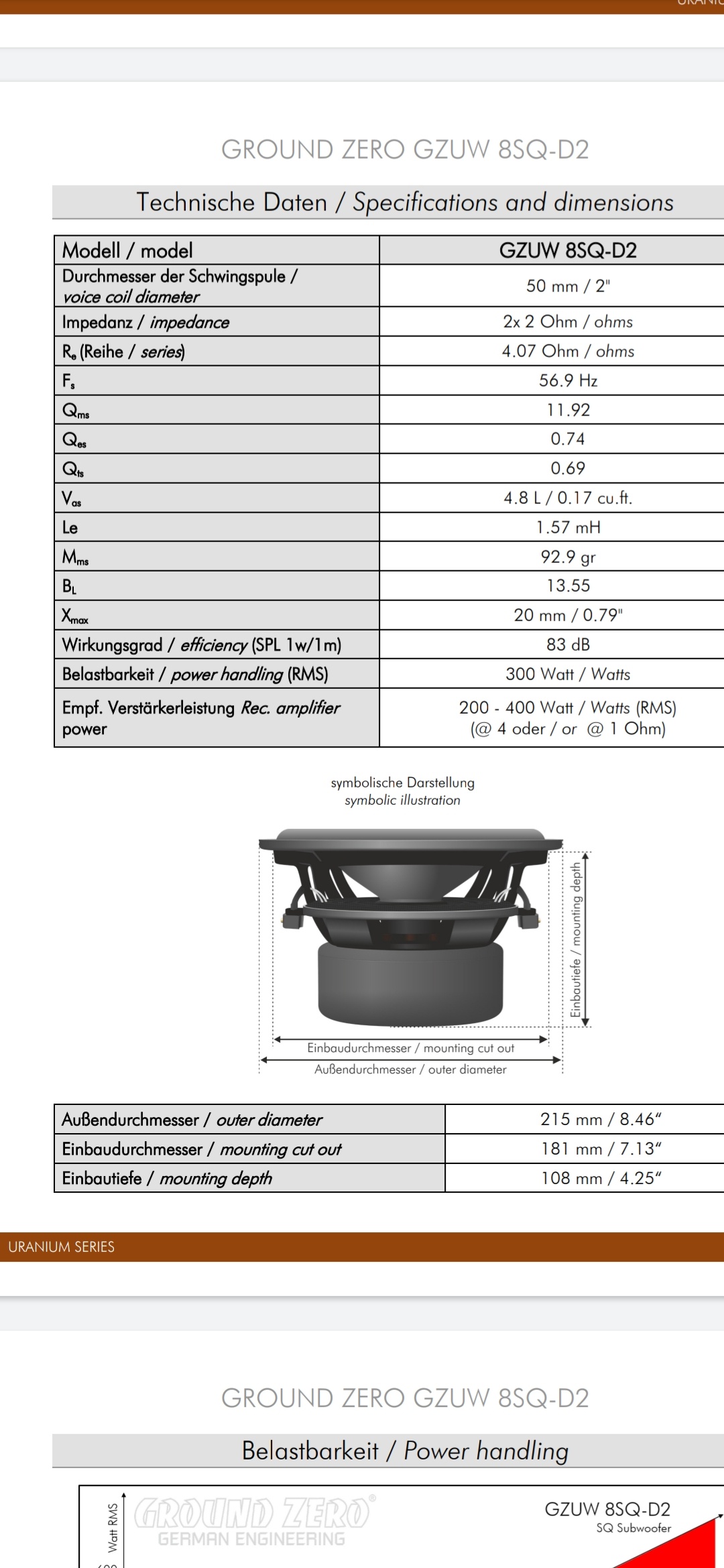

Per i sub avevo visto questi due, che lavorano intorno a 10 LT in cassa chiusa, e mi sembra che scendono intorno ai 45 Hz se ho letto bene
Gladen
Gladen
GZ
GZ
4Simpianti

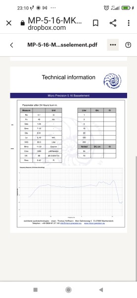

I micro se non ho capito male non sono costosissimi forse ricordavo la serie 7, ma non mi esce nessun rivenditore in Italia per capire il prezzo.
Darios tu mi dicevi anche ad w60,
Tenendo in considerazione i sub lincati Vediamo tra
scan 16w4531
AD w60
MP 5-16 mk2
Poi se nella mia scelta sub vedete anomalie bacchettate mi..

4Simpianti ha scritto:
Exevia ha scritto: 27 mar 2022, 10:12 Partendo dall'assunto che sono midwoofer e non sub (mediobassi adatti ad un due/tre vie)
Hai messo a confronto dei mediobassi un po' diversi tra di loro per prezzo, insomma lo Scan dai parametri è un gran bel componente, fs bassa, qts alticcio, buona Xmax e CMS non molto alta che lo rende ottimo per la portiera, ma costa anche 7 piotte Immagine (700 euro per i poco avvezzi all'uso della piotta come unità di misura del denaro).
Anche AD w60 è un ottimo componente per la porta pur costando un terzo dello Scan, qualcuno lo usa con soddisfazione sul forum, così come il mp. anche se a mio parere ha un qts troppo alto.
Tra i tre io prenderei quello più lineare in gamma media se lo utilizzerai come due vie, mentre mi orienterei su altro per un tre vie.
Il sistema è un tre vie con Scan e si incrocerà con F10
Diciamo che essendo un tre vie io prenderei qualcosa più woofer e meno medio, visto che non dovrà salire chissà quanto, il 10f hai intenzione di litrarlo? Come lo monterai? Scusa se ti chiedo cose che magari hai già specificato ma non ho partecipato attivamente a tutta la conversazione Immagine
