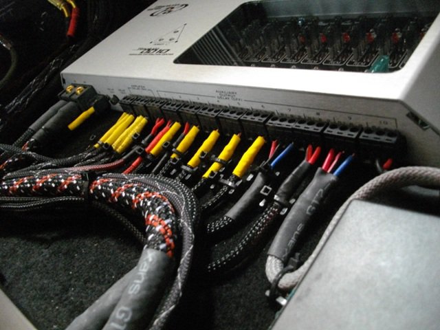

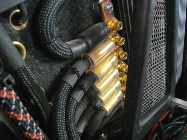

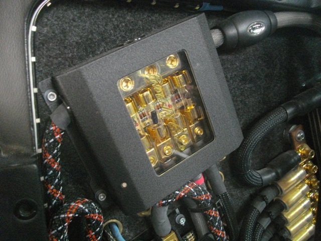

sulla saxo avevo una marea di elettroniche di gestione:
- il multicontroller della Brax (introvabile e che ancora ho) x gestire la visualizzazione voltaggi e le ventole
- il TiDD10 della Phoenix Gold (introvabile e che ancora ho) x gestire i remote e le utenze a basso assorbimento
- distributore di masse
- fusibiliere della Phoenix Gold con sistema diagnostica dei fusibili (introvabili e che ancora ho)
- relè che davano la massa alle fusibiliere per accendere le diagnostiche solo a impianto acceso
- una marea di cablaggio di interconnessione tra tutti questi accessori che occupavano un mare di spazio...
per carità, tutto funzionava benissimo ma era uno sbattimento infinito

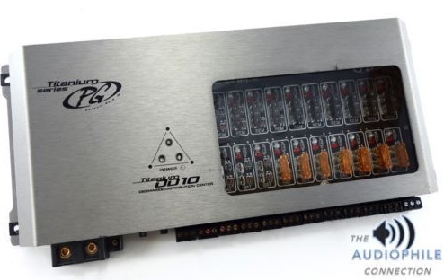

vero... quando pagai 350 euro un sistema di gestione remote mi sono sentito dare del pazzo... ma se si calcola che è stato in macchina dal 2006 al 2021 credo che si sia ampiamente ripagato... (la versione DD5 la ha anche tommy sulla clio)
era questo qui

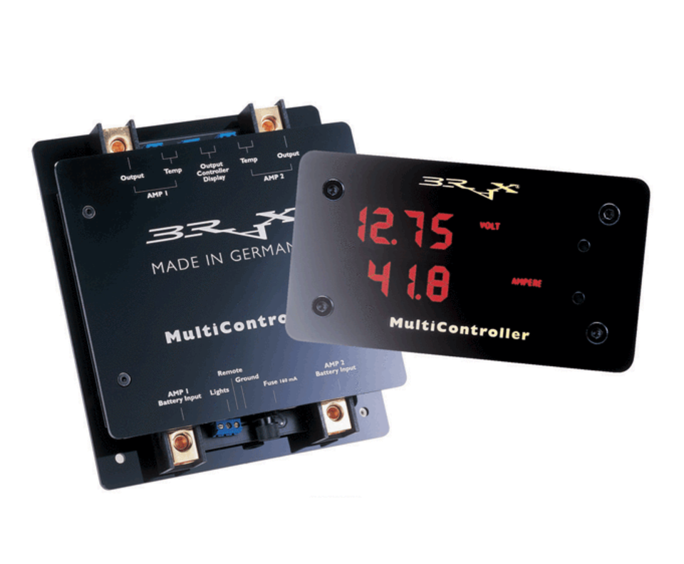

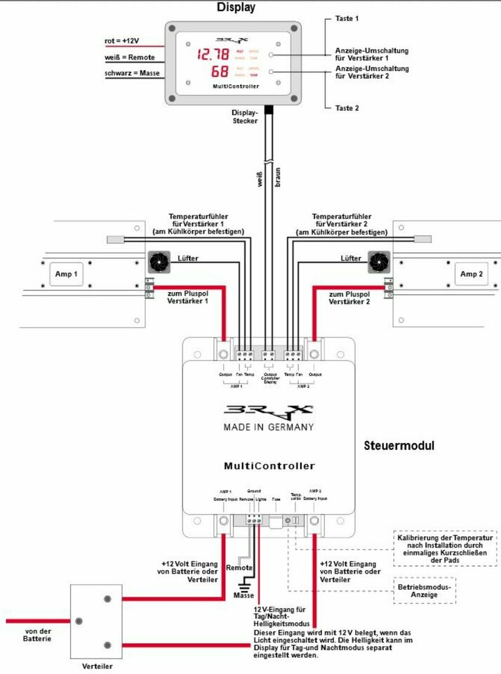

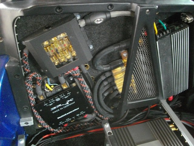

e questo era il multicontroller brax... anche da questo mi sono ispirato x alcune funzionalità...

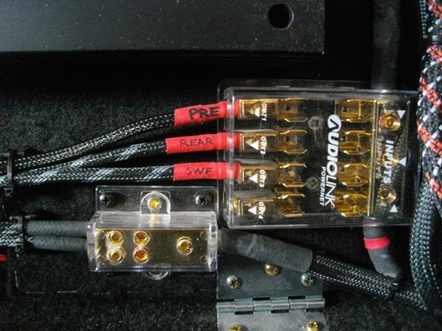

Re: FORD Sonus-MAX

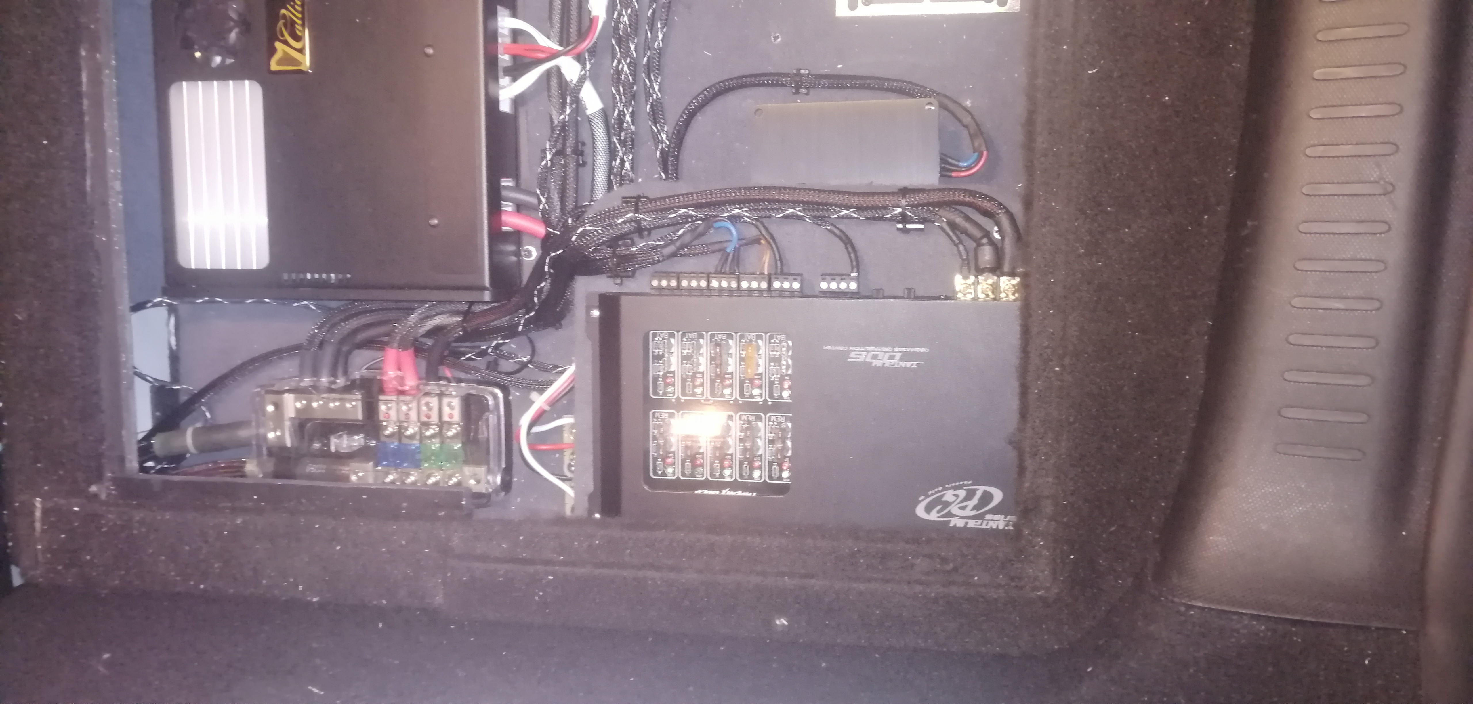

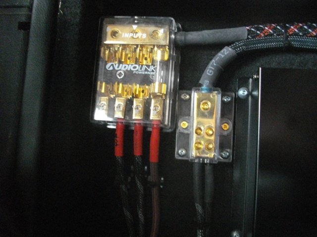

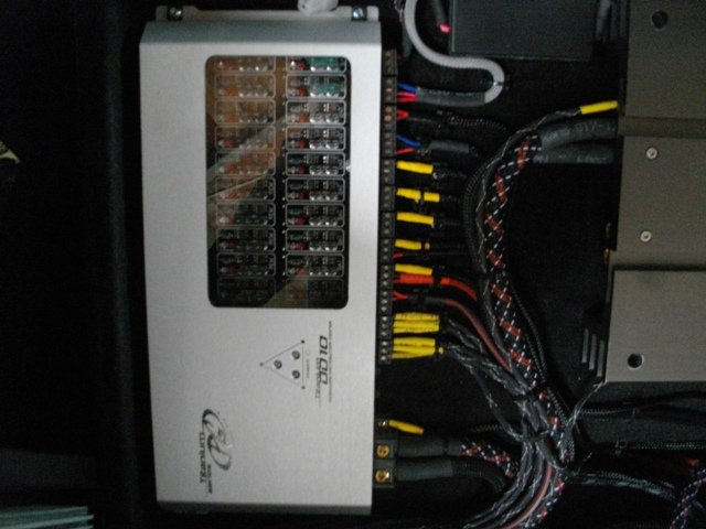

questo era il sistema alimentazioni della mia vecchia saxo (compreso lo stabilizzatore della Accuvolt, che qui non serve dato che le elettroniche sono già stabilizzate)
pensate di compattare TUTTO in un unico telaio... un MARE di sbattimenti in meno
non era una roba proprio elegantissima ma perdonatemi... era il 2011 e la macchina una scatoletta

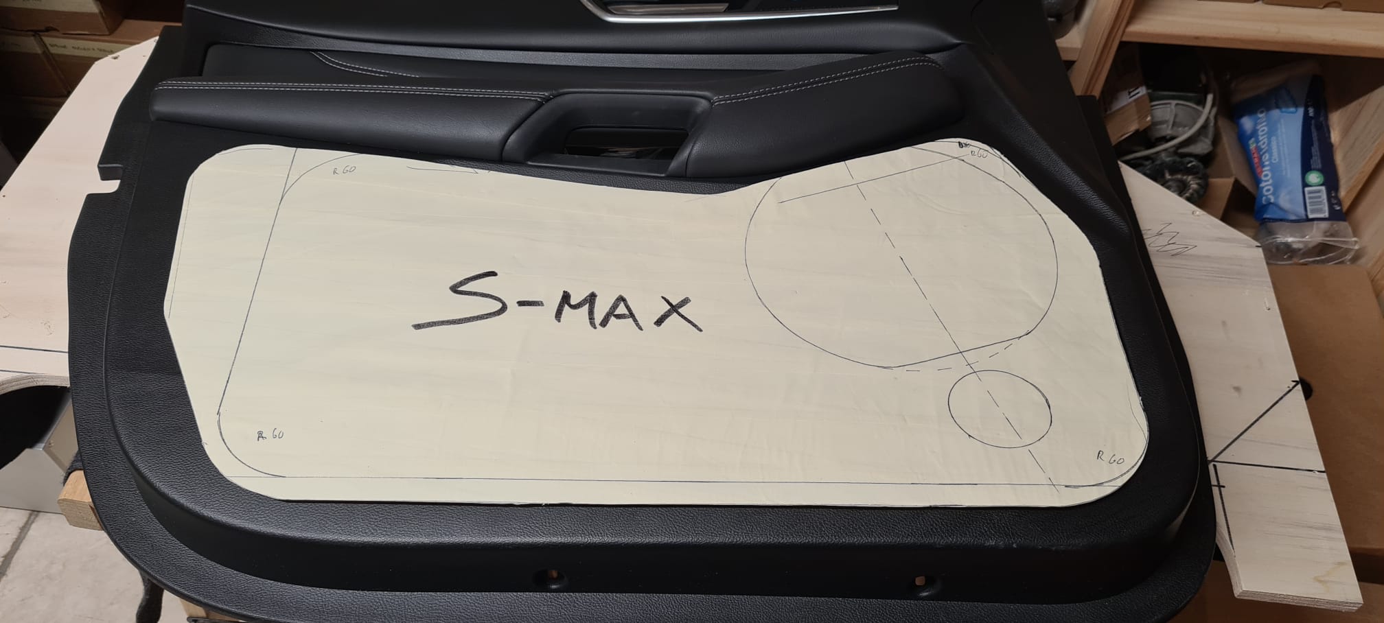

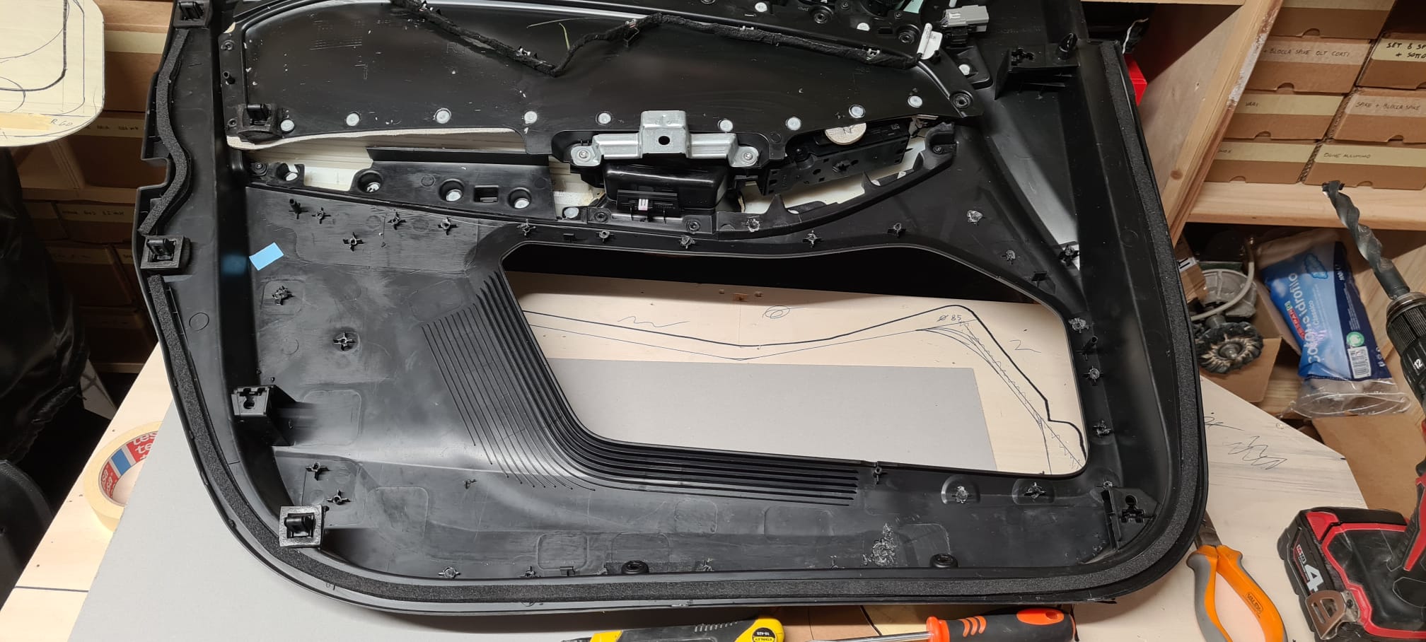

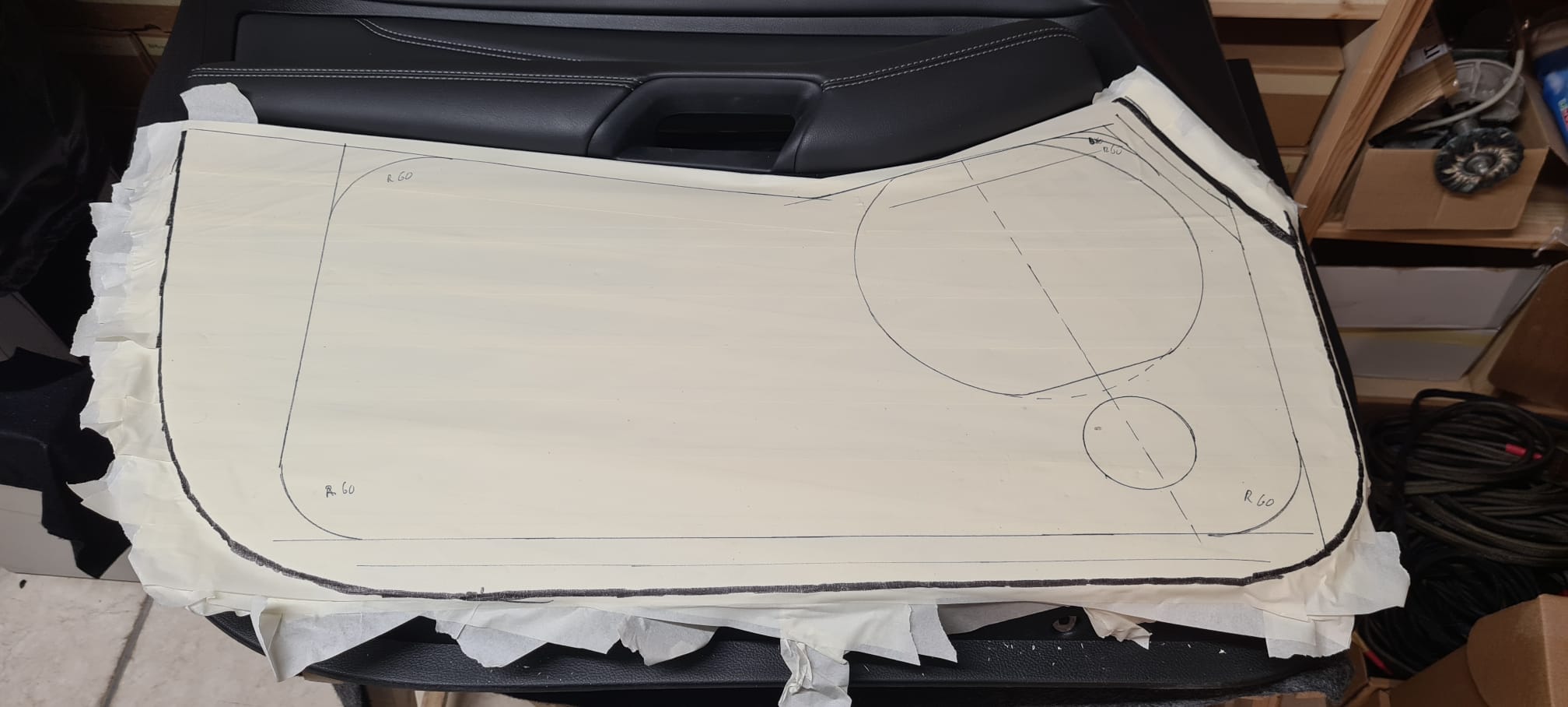

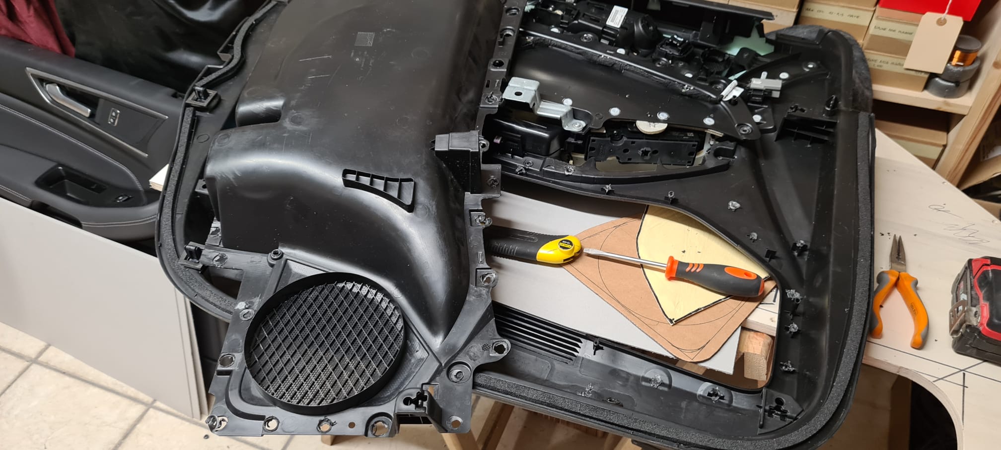

PREMESSO CHE I LAVORI SULLA PORTIERA SONO SOLO IN FASE DI STUDIO E SIMULAZIONE
ho iniziato a prendere un po di misure, ma manca ancora di smontare la portiera per vedere come sono le lamiere sotto.. per adesso ho lavorato solo sulle cartelle che mi sono comprato

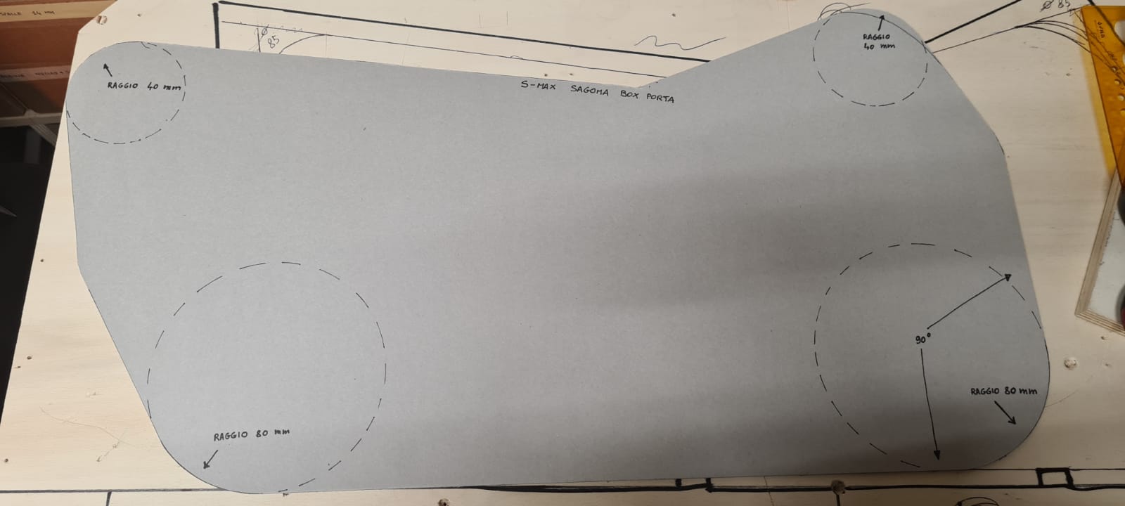

Re: FORD Sonus-MAX

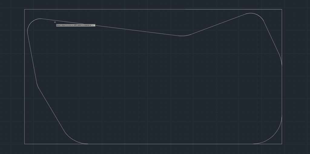

qui abbiamo le varie misure prese e la sagoma riportata su file cad
adesso insieme ad un mio collega inizieremo a fare delle simulazioni solidwork per volumi e ingombri vari...
il file servirà anche per avere il necessario a far fresare cnc i vari strati del box... a presto...

Ottimo inizio..
Hai in programma di fare un po di orientamento?
Forse credo riuscesti a ricavare anche piu di 12 litri netti in quella porta..
