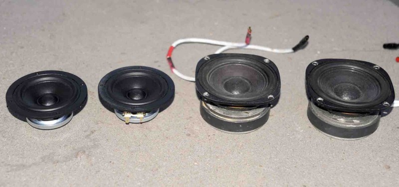

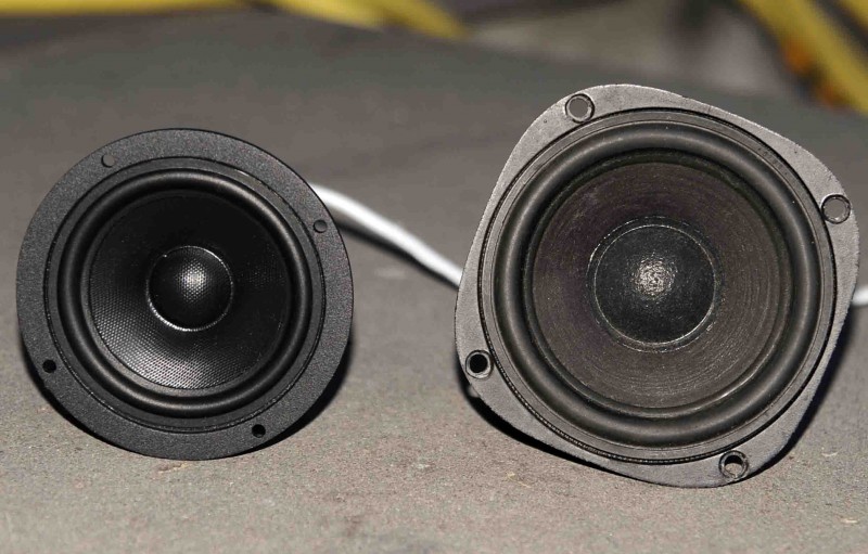

Guarda la differenza tra i miei amatissimi wooferini Seas e i full range Scan. I primi erano montati su una Kangoo del 2003, i secondi sul Jimny, per prova.

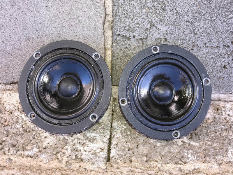

poi altri midrange, i Vifa che ho attualmente

Posso garantirti che il suono dei "giganti" Seas, gli 11F GX, li rimpiango ancora adesso!!!
