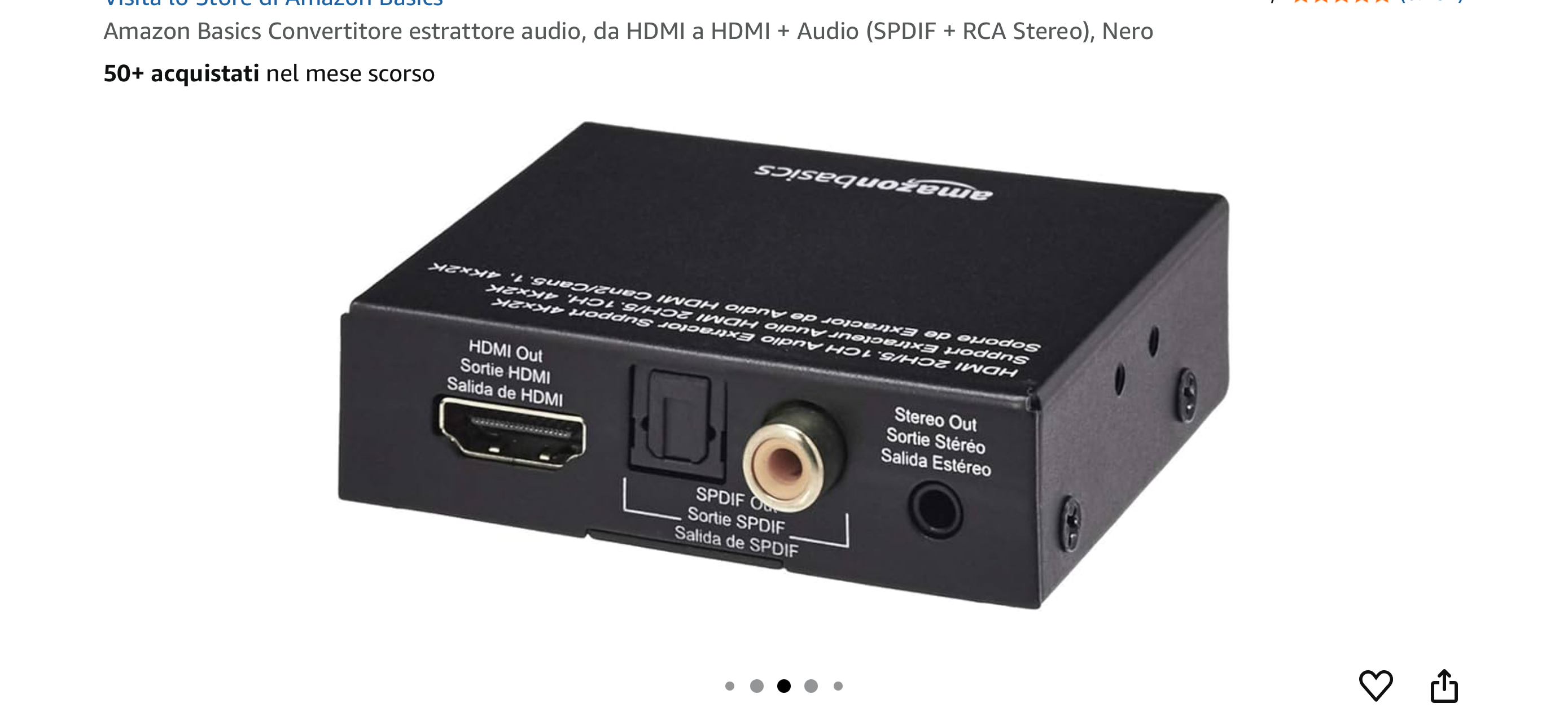

Poi, con un estrattore tipo questo:
https://www.amazon.it/AmazonBasics-Conv ... YXRm&psc=1
Ricavare l’audio digitale. O 5.1 (che non ci interessa) o in PCM stereo (da valutare come esce..).

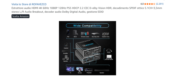

Ma mi fiderei piú di questo, anche se ha l’uscita solo ottica, per il fatto che ha diverse opzioni di uscita piú versatili:
https://www.amazon.it/gp/aw/d/B07TZRXKY ... M05V&psc=1
