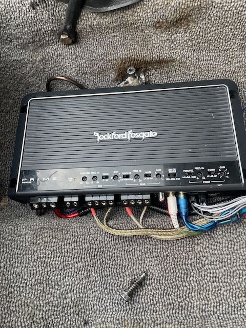

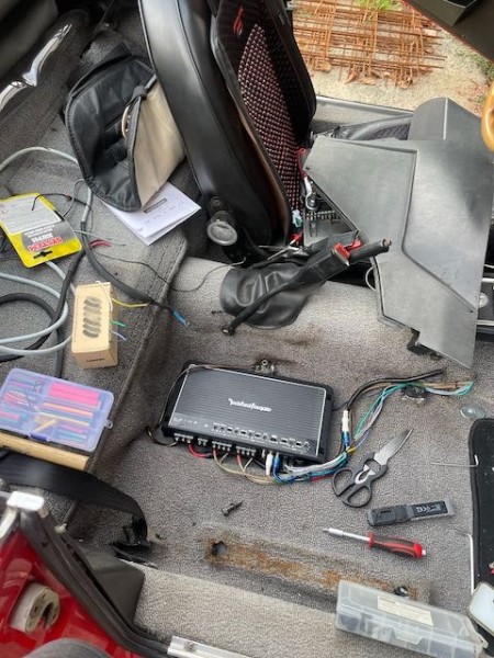

Ciao a tutti e grazie in anticipo a chi vorrà aiutarmi.
In attesa che mi arrivino 2 diodi raddrizzatori (MUR1620CTR) che mi sa ho fulminato facendo delle prove con l'ampli e i vari gain vi pongo il problema che sto riscontrando.
1 Sorgente, autoradio mangianastri Pioneer ke-1000B con sole uscite di alto livello per i diffusori e con negativo in comune.
2 Sorgente, ricevitore UGREEN Bluetooth 6.0 LDAC/SBC/AAC nascosto in cassettino strategico per avere audio con una qualche parvenza di qualità e comodità.
3 Amplificatore Rockford Fosgate R600X5 (ampli 5 canali che accetta sia ingressi RCA che alto livello) messo sotto sedile passeggero in modo che sia praticamente invisibile.
4 2 Altoparlanti coassiali della defunta Coral MC165
Problema, avendo solo due diffusori, ho sfruttato a ponte il front e rear dell'amplificatore per avere tutta la potenza erogabile (ho sdoppiato gli RCA con dei cavi a Y) e nell'entrata HI level ho diviso il segnale negativo sulle due entrate.
Succede che impostando un gain sopra il minimo, mi andava in protezione l'amplificatore non appena alzavo un po' il volume, questo anche se la sorgente attiva in quel momento era l'RCA (quindi connessione BT) e l'autoradio era spenta.
Potrebbe esserci un problema di masse ? o andava in protezione per l'elettronica "vecchia" (per questo sono saltati i due diodi.
Vi allego una foto per chiarire
Grazie di nuovo a tutti

Re: Collegamente HILINE e RCA su R600X5 per sistema Vintage
Se l’amplificatore ha gli ingressi alto livello compatibili con uscite high level, non puoi cortocircuitare a massa i negativi di questo ingresso. Sono ingressi differenziali. Ovvero: anche i negativi sono “positivi”, ma invertiti di fase. Per cui è molto probabilmente che sia per quello che hai fatto un danno.
Se a quell’ampli vuoi collegarci una sorgente che ha il negativo altoparlanti comune con la massa di alimentazione, devi collegare i soli segnali positivi ai rispettivi ingressi. Ma siccome poi l’ingresso dell’ampli non avrà riferimento di massa, credo che dovrai anche collegare anche il negativo comune, ma sdoppiandolo con interposti dei condensatori che facciano passare segnale ma non metano in corto gli ingressi.
Ciao,
riguardo gli INGRESSI high level (che sono di tipo differenziale come giustamente detto) se si collegano a massa (a parte poi eventuali problemi di loop/disturbi) non è di per se una situazione tale da danneggiare l'amplificatore semmai la sorgente, ovvero l'amplificatore ingrato in essa se di tipo a ponte (classico integrato BTL) andrà in corto sui rami di uscita avventatamente cortocircuitati a massa. In questo caso però se la sorgente Pioneer NON ha le uscite amplificate a ponte (ovvero è stato verificato che i rami di uscita "negativi" sono direttamente connessi a massa e quindi NON sono rami attivi) non vedo controindicazioni relativamente a ciò nell'effettuare un normale collegamento agli ingressi hi-level dell'amplificatore.
Resta da considerare il perché vada in protezione l'amplificatore, i motivi possono essere diversi (dato per scontato che la causa non stia a valle delle uscite, ovvero che tu abbia già verificato che l'ampli entra in protezione anche con le uscite scollegate) ad esempio anche il fatto che l'uscita della nonnina Pioneer vada in clipping, oppure sia presente (per guasto, o deterioramento di qualche condensatore) tensione continua sulle uscite.
Prima di tutto raccomanderei di fare delle misure sulla Pioneer.
Riguardo l'amplificatore (non lo conosco, ho dato una rapidissima occhiata la manuale) vedo che non è presente un selettore relativamente gli ingressi RCA/hi-level per cui non è da dare per scontato (anche se nel manuale non vi è nessuna informazione al riguardo) che collegando contemporaneamente le due tipologie di ingressi non possano sorgente problemi, in molti casi gli ingressi hi level sono accoppianti internamente a quelli rca tramite un semplice partitore resistivo (e tipicamente è presente una nota nel manuale che raccomanda di collegare esclusivamente l'una o l'altra tipologia di ingressi, non entrambi).
l'autoradio visto la potenza di uscita (penso siamo sui 7w a canale e il fatto che abbia la massa in comune con i due canali).
alcune informazioni sull'autoradio
https://www.radiomuseum.org/r/pioneer_ke_1000.html#
Avrei a disposizione un convertitore di segnale della Focal modello F-HILOV3, forse cosi potrei far transitare tutto tramite RCA separare le masse e risolvere ?
https://media.focal-naim.com/dam/hilo-v3/ft_hilo-v3.pdf
avrei anche un disaccoppiatore massa segnale della steg GLK01 se puo' essere utile.
Certamente puoi provare a utilizzare un disaccoppiatore/convertitore.
Ma, ancor più semplicemente, in questo caso essendo le uscite della Pioneer non amplificate a ponte (quindi con terminale "-" effettivamente coincidente con massa) si potrebbe anche collegare direttamente (ma meglio inserendo un condensatore di accoppiamento per bloccare eventuale componente continua) le uscite agli ingressi RCA ma prima occorrerebbe misurare l'ampiezza effettiva del segnale, essendo dichiarati 6.5Wrms di picco su 4Ω il livello corrispondente dovrebbe essere, teoricamente, poco più che 5Vrms ovvero 14V picco-picco, più realisticamente direi quindi che il livello massimo non distorto sarà poco più di 4V (e infatti la potenza effettiva massima continua dichiarata è 4.5W) quindi non sarebbe necessario frapporre un partitore resistivo ma semplicemente regolare la sensibilità dell'amplificatore (al minimo, in quanto vedo che nel Rockford Fosgate R600X5 gli ingressi RCA hanno sensibilità minima regolabile appunto fino a 4V).
