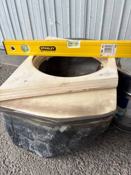

#467
Messaggio da dvdweb »
Peter insegna :arr:
Sopra questo pannello ci andrà un'altro ritaglio sempre da 20mm che grazie ai miei potenti mezzi , mi ci son volute 3 ore e anche, per farlo!! Servirà anche per mettere una protezione identica a quella del sub posteriore.

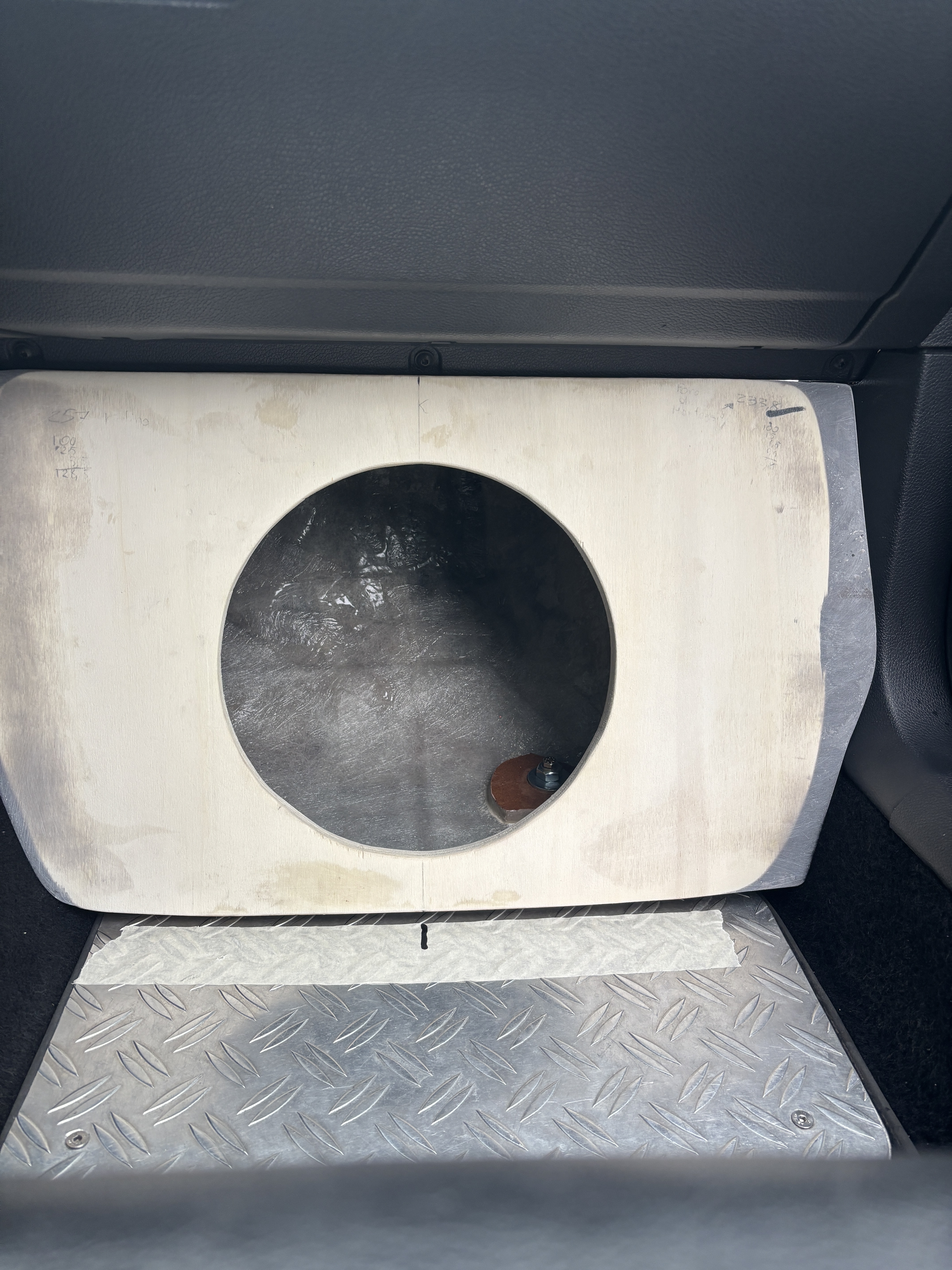

Ufficiale,
abbiamo 20L tondi tondi a disposizione.
Solo una piccolissima perdita dove ho fatto il foro per passare i cavi di potenza che sistemerò senza difficoltà.
Il problema è stato che il secondo pannello ho dovuto rialzarlo altrimenti il sub woofer mi avrebbe disarcionato la retina di protezione al primo ascolto.
Siccome il box mi va giusto giusto a coprire la plafoniera vano piedi, un'idea mi sarebbe anche venuta ma vediamo se riesco a metterla in pratica.

antonyb
Messaggi: 564
Re: VW Golf 6, 3 porte, 2010, progettino semplice.
#474
Messaggio da antonyb »
Ma che legno hai usato... Occhio con l'acqua. Pure il tempo per fare la barchetta. Pazzesco

dvdweb
Messaggi: 260
Iscritto il: 3 gen 2021, 11:44
#475
.....è multistrato di pioppo ma lo ho passato con la poliestere prima di fare la prova. La barchetta purtroppo non mi veniva ed ho fatto il cappellino infatti, e rimasto a galla mezzo secondo :)

antonyb
Messaggi: 564
#476
Forse un legno marino era meglio.

dvdweb
Messaggi: 260
#477
L'okumè potrebbe andare? Il pannello superiore è provvisorio e l'idea che non sia a diretto contatto con l'inferiore non mi va giù.

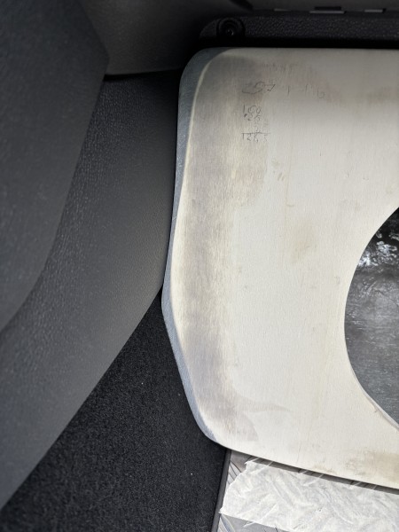

dvdweb
Messaggi: 260
#479
Il box è ultimato, sembra quasi fatto su misura!!
Si solo che chi l'ha fatto non si è accorto che lo spigolo del sottocruscotto e quello superiore del box non sono paralleli XD ma si, per stavolta passi :).
Prossimo step sarà trovare un buco dove infilare lo Steg che fortunatamente è abbastanza piccolo.
