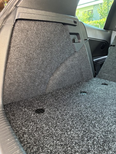

La moquette originale la trovi facilmente dallo sfascia-carrozze... Io ho fatto così e usato quella, tanto ho smontato tutto l'abitacolo per far passare bene i cavi ed insonorizzare.
Si, ma se un domani dovessi dar via l'auto dovrei rismontare tutto per metterci la mouquette integra e solo il pensiero mi irrita non poco........no no, eventualmente lascio tutto integro e vedrò i litri che ne escono ma ad occhio e croce credo di orbitare attorno ai 20 sicuramente per di più appunto, non deve scendere molto, mi basta che sia bello presente nella gamma 80-max 200 in modo poi da potermela giocare col resto.

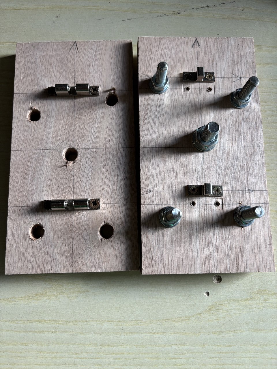

Siccome la finta pelle è stata spedita su un "saraban trainato da un mulo", non ho resistito.
Oggi ho divelto il doppiofondo per riposizionare il dsp sul fianchetto sinistro, un lavoraccio ma con l'occasione, ho separato bene bene i cavi di segnale dai cavi di potenza.
Ho quindi fatto una taratura approssimativa e devo dire che si, questi mediobassi in cassa chiusa non hanno paura di nulla.
Come suggerito da Niko sono partito dai 60Hz e si, se si ascolta musica fermi a motore spento vanno bene, partendo anche dai 40Hz ma come tutti sappiamo, in movimento serve un minimo di volume!!
Ho trovato il giusto compromesso a 80Hz, sono devastanti, precisi e ben controllati e stavolta, le casse sono praticamente marmoree.
Nella parte alta mi sono fermato sui 250Hz perchè se salgo col taglio, mi si chiudono le voci femminili, sembrano intubarsi.
Credo sia questione di dover fare una taratura seria da qualche esperto in materia ma per il momento, sono estremamente soddisfatto.
Il sub nell'insieme sembra uscire dai medi a montante, non so se è un fattore positivo o meno o è solo una mia impressione :).
L'idea del sub frontale per ora rimane ben chiusa in un cassetto perchè in quella fascia in cui dovrebbe posizionarsi, sento di essere ben fornito, almeno a orecchio!!
Purtroppo mi tocca girare in queste condizioni ma va bè, questione di giorni.

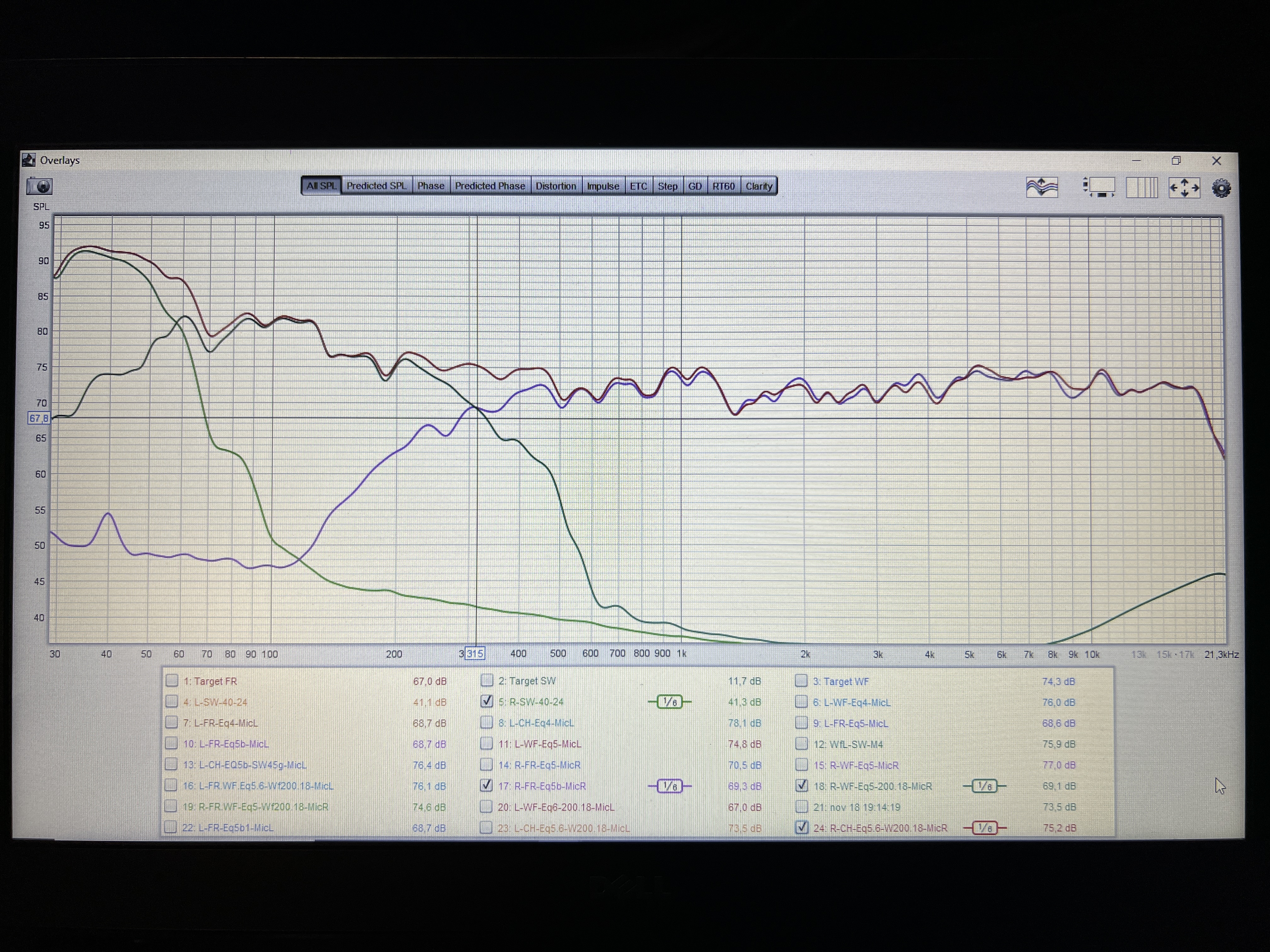

Un taglio elettrico a 250 Hz puó andare anche bene, in linea di massima.
I miei woofers per esempio sono tagliati passa basso a 160 Hz (sinistro) e 150 Hz (destro), 12 db per ottava, ed i miei full range da 2 pollici sono tagliati passa alto entrambi a 430 Hz 24 db/ottava. E non c’è nessun “buco” tra i trasduttori.
Frequenze che danno infatti come risultato, anche con l’aiuto dell’equalizzatore parametrico, un taglio acustico a circa 300 Hz. Con pendenze acustiche simmetriche tra i due fronti, come deve essere. E difatti nessuna delle due vie è invertita di polarità.
Giusto per dire cosa conta dare consigli sui tagli da mettere nel DSP, senza misurare, quando qualcuno ti viene a chiedere. ^^

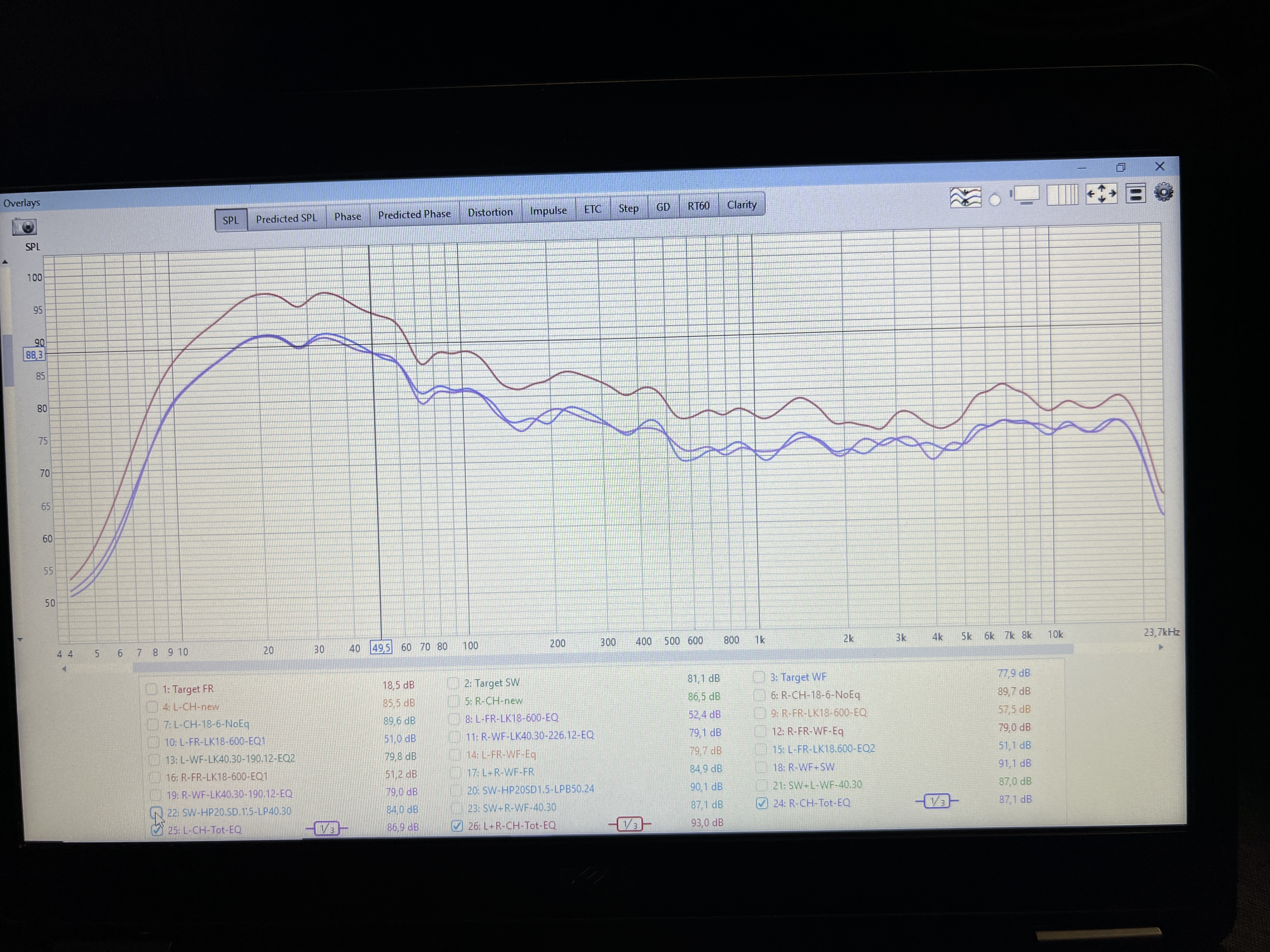

dvdweb ha scritto: 12 lug 2025, 19:12 Il sub nell'insieme sembra uscire dai medi a montante, non so se è un fattore positivo o meno o è solo una mia impressione :).
Molto bene, ma a taratura finita i bassi-ultrabassi devono uscire dal vetro-parabrezza, nella posizione in cui sono registrati, se un contrabasso è al centro del palco, lo devi sentire al centro del parabrezza. :)
Il contrabasso qui è registrato al centro....https://www.youtube.com/watch?v=STaw1E5 ... rt_radio=1

Sulle frequenze di taglio, nel mio caso posso dare una spiegazione.
- I woofers sono a metà porta, dato che la Panda è stretta. Per cui non hanno l’effetto caricamento del pavimento e del pozzetto che si ottiene su auto con woofer basso ed abitacolo piú grande. E sono molto presenti in gamma media per via del fatto che non è “indirizzata” la gamma bassa. Ed un incrocio basso ma poco pendente riporta l’emissione al corretto livello.
- I full range sono in un volume un po’ troppo piccolo per farli lavorare bene in basso, e sono posti, al contrario, tra vetro e cruscotto, alla base del montante. Ed hanno invece proprio quel “caricamento” che non hanno i woofers, per via del fatto che la loro emissione è confinata, e tutti quei suoni che gli “girerebbero attorno” perchè le lunghezze d’onda sono piú grandi della piccola membrana, disperdendosi, vengono indirizzate verso gli ascoltatori. Ed una frequenza di incrocio impostata in alto, addirittura a 24 db/ottava data la risposta non filtrata, attenua molto in quella zona, riportando le cose a posto e proteggendo l’altoparlante da frequenze troppo basse. E tra l’altro, mitigando l’effetto di nasalità che si avrebbe facendo lavorare il full poco smorzato, troppo in basso per quel che si può permettere. :yes:
Avrei potuto incrociare piú in alto?
Forse si, anche se io non ci sono riuscito. Perchè nella zona dei 400 Hz i woofers fanno un disastro, soprattutto a destra, a causa dell’abitacolo e della mia posizione del sedile. E solo con questa scelta ho riscontrato indirettamente che le fasi relative tra woofer e full sono abbastanza a posto sia a destra che a sinistra, permettendo una impostazione abbastanza simmetrica dei tagli elettrici tra canale destro e sinistro. Cosa che nella mia esperienza (ancora molto limitata..) è indice indiretto che sei sulla strada giusta per ottenere una buona posizione degli oggetti sonori sul palco. :yes:
Ma a questo risultato arrivi solamente misurando cosa fanno gli altoparlanti nel tuo abitacolo, e scegliendo le frequenze di incrocio con un METODO, basato su curve target sulle quali modellare la risposta.
Si può approfondire. Ed è già stato fatto mille volte, sul forum. :yes:
Quel che c’è da dire è che orecchio non ti puoi rendere conto di come sono le risposte. Puoi solo pensare “così mi sembra meglio e cosí mi sembra peggio”. Cosa che porta a fare una taratura che con dei brani va bene (perchè c’erano frequenze con le quali hai interagito e che muovendo i controlli hai “bilanciato”), e con altri brani va male. Perchè ci sono frequenze spesso vicinissime che sono troppo attenuate o al contrario hanno un picco. Ma oltre a non capire quali, non riesci a capire COME. E non capisci nemmeno come SFRUTTARE VERAMENTE GLI ALTOPARLANTI.
Siccome cambiando la forma del filtro cambi sia la frequenza che la fase, se l’altoparlante è DA SOLO, quello che senti dal punto dove ti trovi è sostanzialmente quello che succede. Se gli altoparlanti sono due, se le fasi non sono concordi nel punto dove si incrociano, l’interazione tra i due modificano tutti i suoni che sono riprodotti da entrambi.
Per questa ragione, se usi l’equalizzatore in un impianto TARATO, per ottenere “un suono che ti piace”, la cosa “funziona”. Se devi decidere invece un incrocio tra due altoparlanti, ad orecchio, impostare tagli ed EQ, NON FUNZIONA. ^^
Se non misuri, non vedi se sei a posto in quei punti dove gli altoparlanti interagiscono. E ti ritrovi che anche spostando la testa di 2/3 cm, si creano fastidiosi artefatti e sensazione di “contro fase” a certe frequenze. E ti ritrovi il sax o la voce che vanno in giro per il cruscotto a seconda della nota riprodotta. -.-

a quadro acceso rimane acceso il display dell'autoradio ma non suona, probabilmente devo cercare un remote diverso comunque grazie ancora per l'ennesima simulazione azzeccata. Per il sub, se in movimento abbasso i finestrini, cambia drasticamente la risposta aumentando penso 4/5 db.
X ozama:
Devo ammettere, che con i medio bassi in funzione, la faccenda s'è complicata e riscontro esattamente le problematiche che hai descritto quì sopra.
Per certi aspetti anche nel mio caso i medio bassi sono rialzati rispetto al pavimento quindi, tenedo il passa basso basso e aperto col medio, sparisce l'effetto nasale delle voci, sopratutto le maschili.
Ho paura che la strada sarà ancora moooooolto lunga e sicuramente più difficile della pura installazione ma non mi dispero,
pian pianino voglio arrivare fino in fondo.
Non so cosa possa valere ma ho fatto questa misurazione col telefono, l'equalizzazione tutta a 0, con i seguenti tagli:
sub PB 60 12/db
MW PA80 12db. PB250 12db
MR. PA 450 12db. PB 5000 12db
TW. PA 5000 12db.

Eh, ma non è che se hai i woofers alti, sicuramente anche da te funzionano quelle frequenze le eh..
Purtroppo ci sono molte altre cose da considerare. E le vedi solo quando misuri gli altoparlanti singolarmente presi dal punto di ascolto.
Noterai che il woofer destro e quello sinistro hanno anche dei picchi e dei buchi diversi, anche di 7/8 db. Ma davvero, USO RIDERE. ^^
Poi, nella misura che hai pubblicato, la scala è troppo grossolana. Serve poter apprezzare differenze di 1 db.
Con quella risoluzione sembra tutto molto bello. XD
E poi va fatta la misura di un canale per volta, per capire. E se il sub è in comune, lo devi abbassare di 6 db, dato che è regolato per stare a livello dei due canali che suonano assieme.
Per esempio:
Quello sopra è un grafico nel quale ogni riga orizzontale rappresenta 1 db.
I grafici che ci vedi “plottati” sopra sono “smussati” con una risoluzione di 1/6 di ottava, per vedere l’andamento energetico generale. E rappresentano le misure:
1) del sub da solo, abbassato di 6 db per poterlo confrontare con un solo canale, dato che li serve entrambi.
2) del woofer destro filtrato ed equalizzato.
3) del full range destro equalizzato e filtrato.
4) di tutto il canale destro.
- Per semplicità espositiva, diciamo che “il microfono è piazzato nel punto di ascolto”. Ma in realtà anche la posizione del microfono varia a seconda dello step evolutivo..
Quella sovrapposizione delle tre vie misurate da sole, e poi con tutto il canale acceso, serve a capire se gli incroci funzionano.
Se guardi, dove gli altoparlanti si incrociano, il grafico della misura “tutti assieme” sta 5/6 db sopra al punto dove si intersecano i grafici singoli.
Se ci vedi un buco, piú o meno irregolare, significa che l’incrocio non funziona.
E l’incrocio funziona solo se le pendenze ACUSTICHE, ovvero quelle MISURATE, sono UGUALI TRA LORO.
Se guardi dove si incrociano gli altoparlanti e consideri che il woofer è tagliato a 140 Hz 12 db/ottava, ti rendi conto di quanto sia DISTANTE la realtà ACUSTICA dai numeri che imposti nel DSP. :)
Ed ogni abitacolo fa storia a sé. E se sposti il full range da dov’è, CAMBIA TUTTO. T_T
Posso postare anche un’altra misura “indicativa” del buon andamento del sistema:
Nel grafico sono plottate tre misure:
- Tutto il canale destro con sub a -6 db, a taratura strumentale ultimata.
- Tutto il canale sinistro con sub sempre a -6 db, a taratura strumentale ultimata.
- Tutto il sistema assieme, con sub riportato al livello nominale.
In questo caso si vedono i due canali piú o meno allo stesso livello.
Ed il “totale” che è la somma dei due canali c che sta SEMPRE SOPRA I PRIMI DUE. E fino a circa 1000 Hz è quasi sempre 6 db sopra i due canali presi singolarmente.
Questo significa che nel punto di ascolto i segnali MONOFONICI si sommano correttamente. Ovvero, che il centro della scena non si sposterà in base alla frequenza.
Si tratta di una traccia del fatto che non ci sono gravi cancellazioni reciproche tra il canale destro ed il canale sinistro.
Si ottiene scegliendo gli incroci nel punto giusto, tra i vari modi nei quali presi sul canale singolo SEMBRANO FUNZIONARE.
È un punto di partenza. Da qui, parti con le ottimizzazioni ad orecchio.
Che si fa con dei segnali di prova emessi da un generatore. Poi, quando tutto sembra simmetrico, alla fine, si ascolta la musica e si decide cosa ancora non va, cercando di capire il perchè.
Ci sono tanti step di miglioramento. Anche delle tecniche di misura.
Difatti, non a caso ho semplificato, quando parlavo della posizione del microfono. :hmm:
