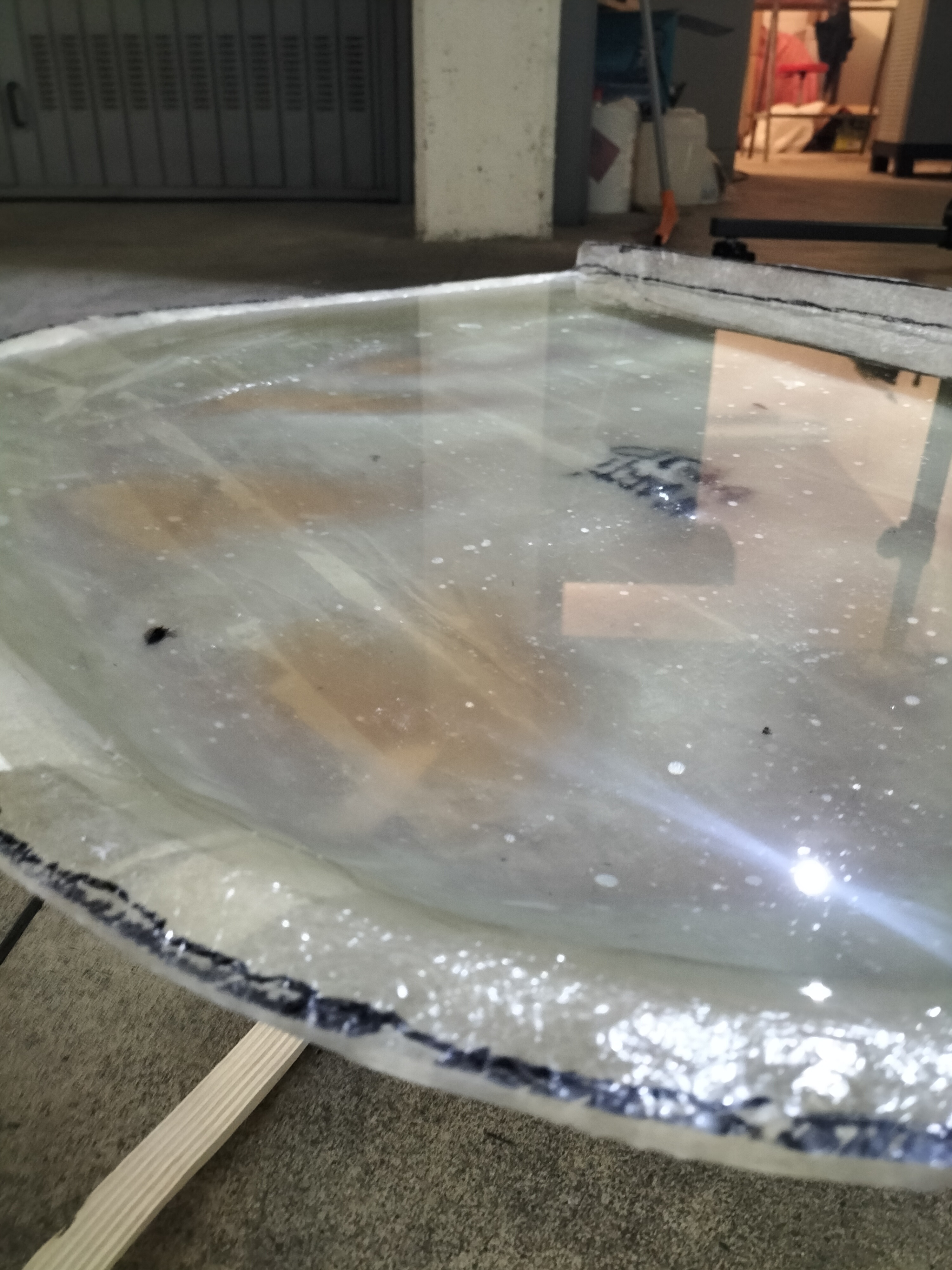

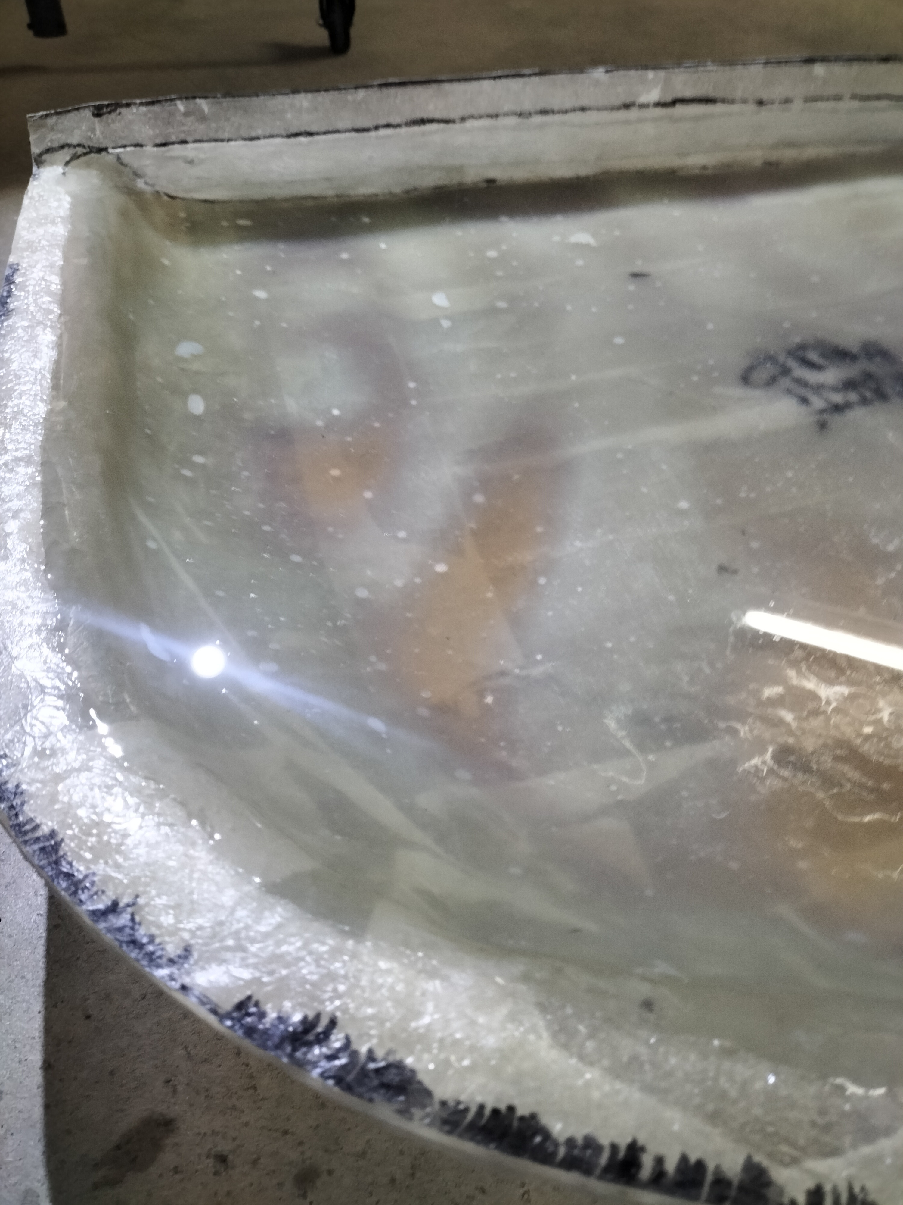

Ho seguito i vostri consigli ed ho irrigidito ulteriormente. Non ho utilizzato la rete metallica ma una fibra in vetro in tessuto (non mat) che ha una trama più fitta.
Lo spessore nella parte più fine (i bordi) è di 4 mm, la parte centrale non riesco a misurarla ma credo che si attesti attorno al cm o poco meno...è bella solida.
Ho iniziato a sagomare il legno ma prima di mettere qualche foto devo sistemare due cose.
Ho fatto la 'prova dell'acqua' e ci stanno la bellezza di 50,5lt
. Forse poteva starci ancora un litro o poco meno.

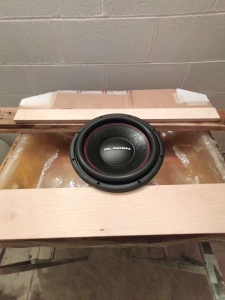

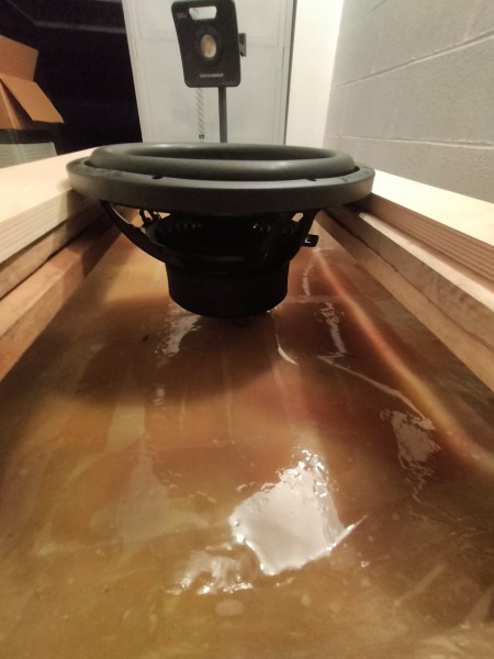

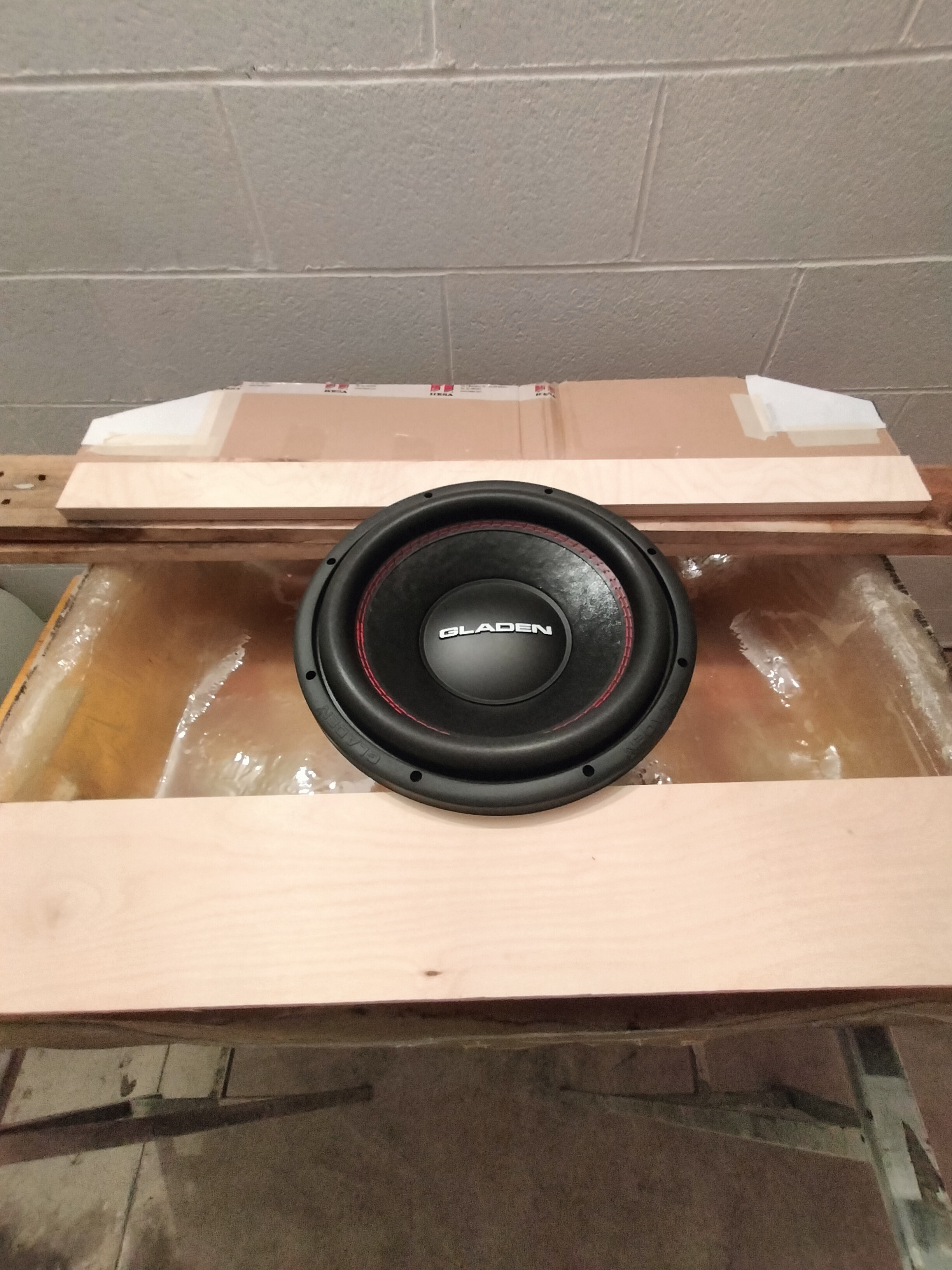

Gladen RSX-12...ancora non so se lo farò in reflex ( con accordo a 43hz) oppure in cassa chiusa (in questo caso la dovrò un po' rimpicciolire).
C'è una distanza 'minima' dalla quale deve stare il magnete dal cassone?
ciaooo
ciaooo

Se sul magnete c'è il foro di decompressione o ventilazione, indubbiamente lascerei almeno qualche cm di spazio, anche 4-5.
Re: Audi A3 8V 2017...si parte!
Grazie mille Nico.
Nella foto, anche se non sembra, c'è uno spazio di 4,5 cm che comunque credo aumenterà ancora una volta messo nella sua posizione definitiva.

Non so come farai la parte superiore ma anche li gli serve spazio quando lavora su e giu

Sisi, certo.
Ho circa una quindicina di cm per potermela 'giocare'!
